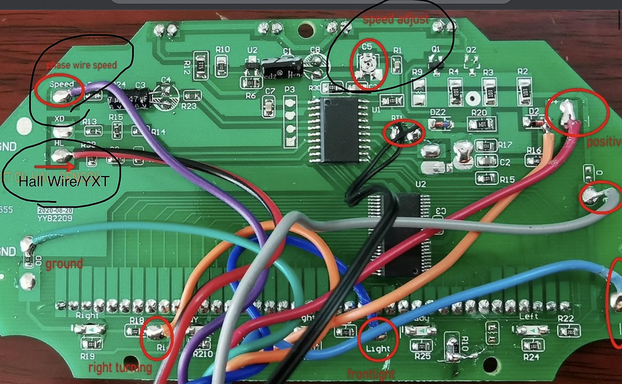

Ребят, нужна ваша помощь..купил электромото новый..всё было хорошо. Проехал км 50-80 и панелька потухла и не включается..поставил мот в гараже, на следующий день пришёл, ключ повернул, панелька заработала но секунд на 5-10 и опять потухла..в общем иногда может включиться секунд на 5-10..но редко..с чем может быть связано это? В остальном всё всегда работает полностью.
Контроллер VOTOL EM-100, панелька VOTOL 072.
Не могу понять в чём проблема, толи провода перепутаны где-то, толи контроллер полетел, толи панелька полетела, толи коротыш где..не знаю куда копать.
Первостепенно!! И не подскажете сколько вольт приходит на панельку с контроллера? хочу попробовать одну панельку просто подключить без всего остального..понять, может сама панелька глючит и параллельно вопрос, никто не знает где купить панельку VOTOL 072 ? не нашёл нигде..

crond
На GND и positiv приходит полное напряжение
можно отдельно включить
comeDOD
Цитата: crond от 02 Сен. 2022 в 10:54На GND и positiv приходит полное напряжение
Вы мне? Полное это 72в ? GND это минус? Positiv это плюс? Я просто новичёк

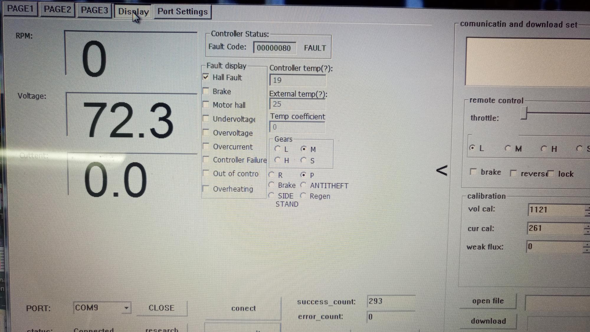

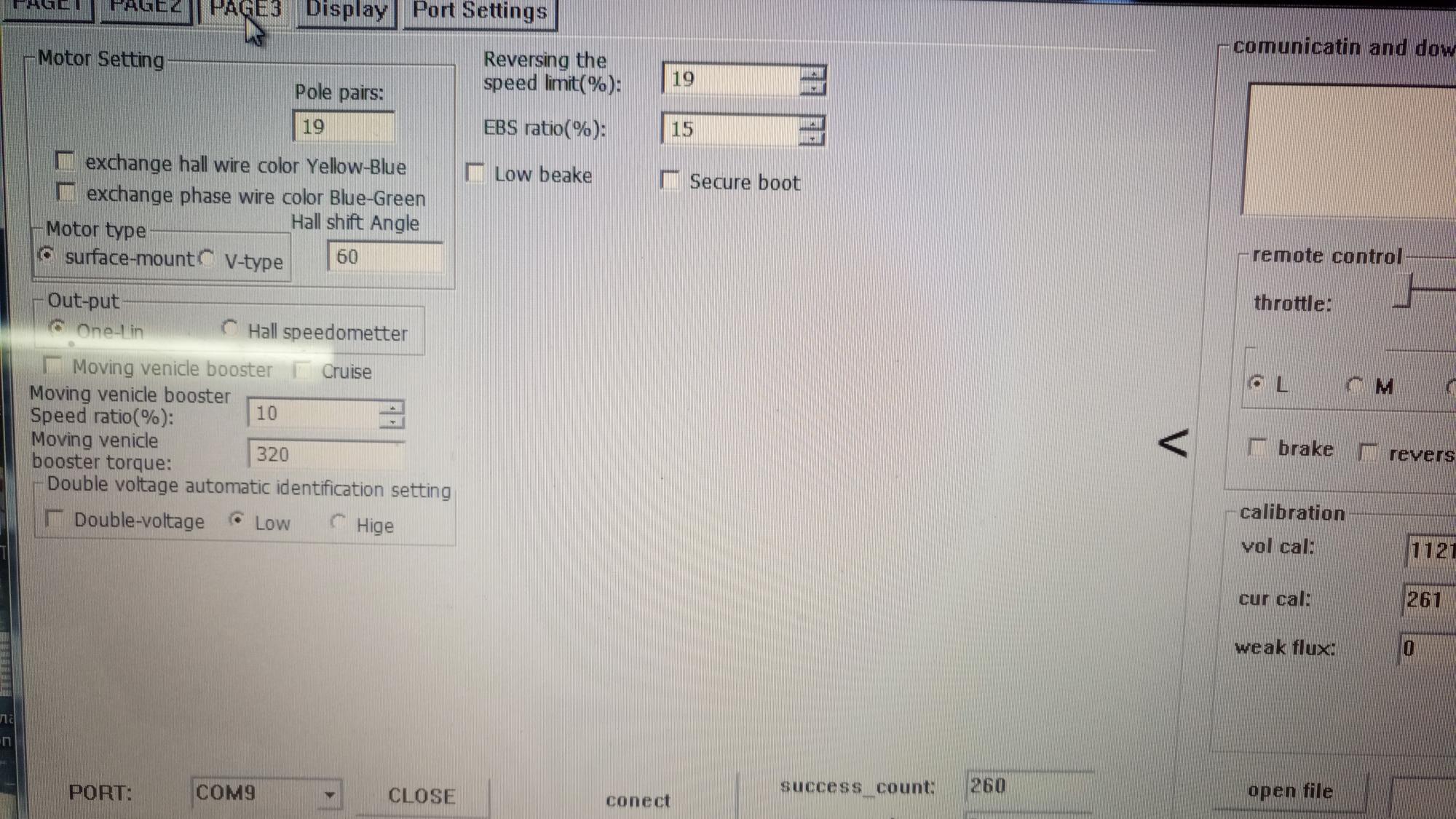

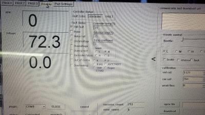

Итак имеем два новых контроллера ЕМ 30S.
Холы осциллграфом рисуют все в порядке.
Питание на ручку газа есть и ручка работает.
Колесо даже не дёргается.
Выдает на обоих ошибку ходов.
An1965
#153
Датчики на 60*?
там ещё V-Type вроде-бы должно быть
stels
Пробовал 60 и 120. Результат нулевой.
DM55
[user]stels[/user],
На первом фото напротив Р стоит точка у меня при движении ее нет. Как понимаю режим паркинга включен )

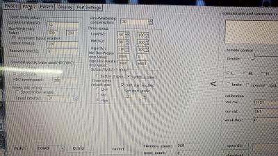

Контроллер этот не из дешёвых и мощный..денег таких нет и жалко...+ смысл ставить мощный контроллер если мотор и АКБ слабые для него..система 100А вся..а всё менять это уже ого го по деньгам...мне банально нужно понять как так получается на одинаковых системах разная скорость...в теме всё у меня написано..

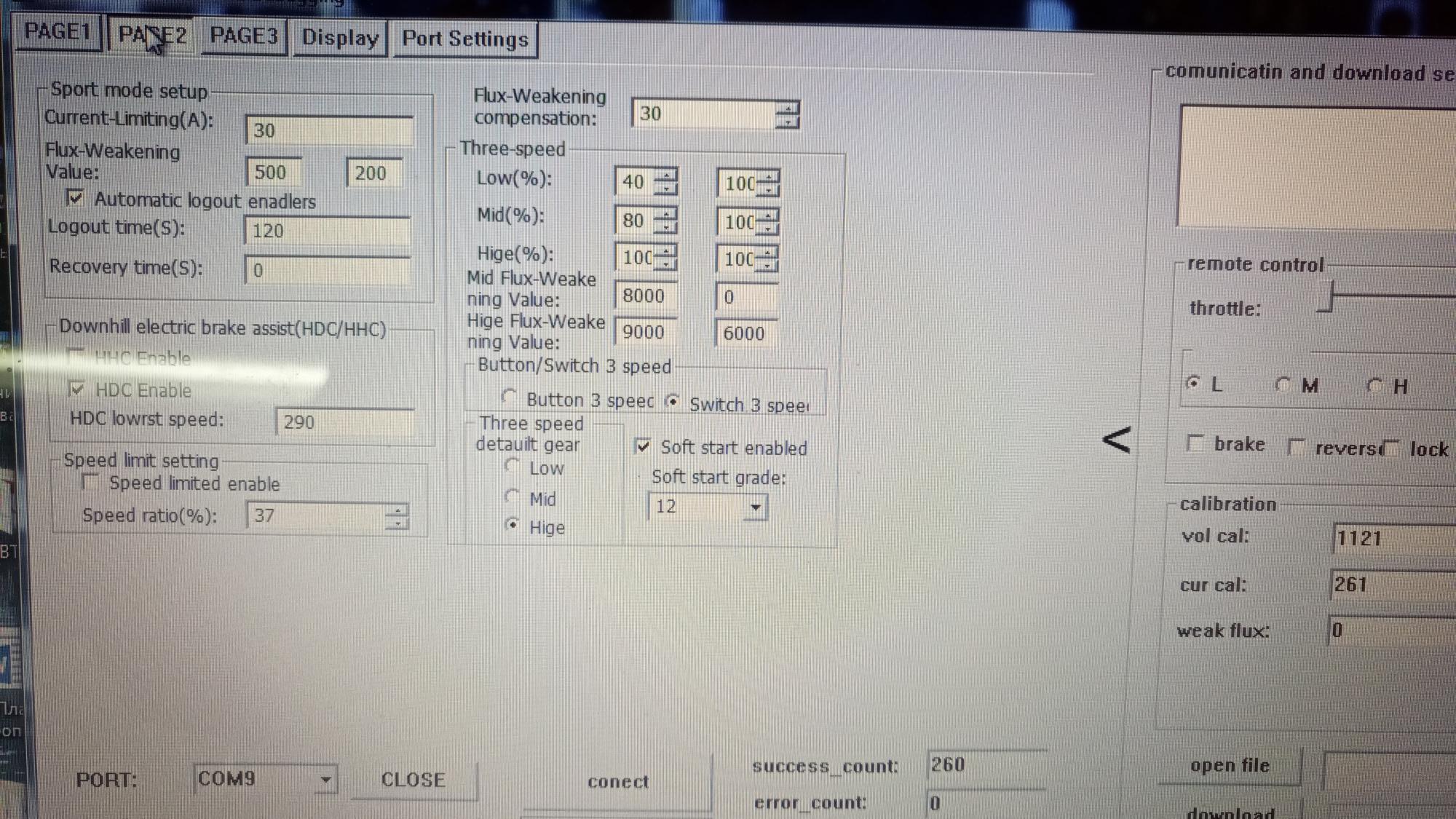

DM55
[user]comeDOD[/user],
А сделать скрин 2й и 3ей страницы на обоих системах и сравнить, религия не позволяет? Там сложного не чего нет(на крайний случай перевод мануала с сайта производителя).
