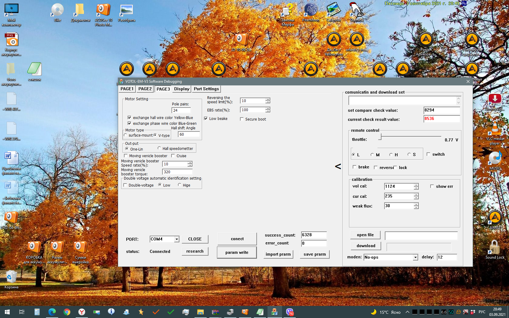

Spark24
Добрый всем вечер!
Мне продавец продал контроллер Votol.... с этого все и началось :)
Я не очень в этом всем разбираюсь, куда мне говорили тыкать - туда и тыкал.
С помощу компа таким образом включил low break.
Начал играться с величиной рекуперации - EBS ratio. Менял от 0 до 100%. Все работало.
А затем почему-то перестало работать.
Чтоб не было необратимых косяков - я экспортировал файлы настроек. И когда рекуперация перестала включаться - импортировал начальный вариант - когда рекуперация работала. Не помогло.
Кто знает, в чем дело?

stels
Я пока понял одно этот контроллер может жить собственной электронной жизнью
drossel
[user]Spark24[/user], у меня  low break не включало рекуп. Работает подачей 12 В на соответствующий вывод.
stels
А 12 с отдельной дисищки?

А я бы хотел поинтересоваться владельцев данных контроллеров, насколько проблемные они в настройке. Пытаюсь 2 день разобраться перед покупкой для такого мотора https://aliexpress.ru/item/32994426494.html?spm=a2g0s.8937460.0.0.44c72e0eBAhUcE . Хочется заиметь контроллер с возможностью настроек порога напряжений и тока, но не хочется заиметь проблем больших.
Хоть настроек в программе не так и много, мне не понятны некоторые пункты. Почему дублирование Low,mid, hige в 2 колонках и для чего mid fluxe weake ning value ? стоит ли связываться с этими контроллерами? Вроде фирма серьезная, но совсем мало распостраненная и популярная у нас, заказов совсем мало на сайте.
Tymmmi
Нереальный гемор в настройке если мотор не от QS, лучше сразу взять другой контроллер. например  Nanjing FarDriver  + модуль для блютус управления

Tymmmi
Цитата: on4ip от 29 Окт. 2021 в 07:57
всегда было интерсно откуда миф этот с настройкой) как контроллер узнает что мотор от QS . =) магия какаято,
Я наверное пару недель вокруг контроллера прыгал чтоб нормально настроить работу с двигателем от сурона, не миф.. У него какие-то необъяснимые глюки, срывы оборотов, вибрации и тп
