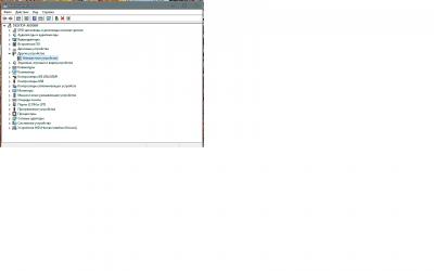

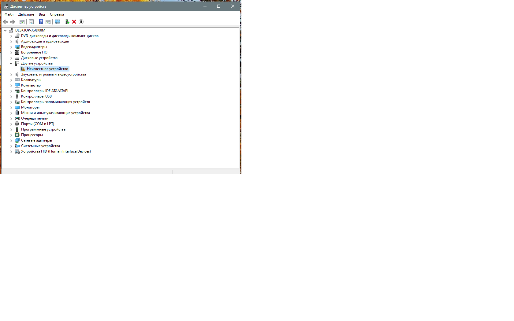

Spark24
Господа, добрый день!
У меня тоже проблема с подключением контроллера в ПК. В диспетчере устройств votol не видится. Пишет "неизвестное устройство".
Мне мой продавец в том году дал драйвер и тогда компьютер подключился.
В этом году (возможно из-за обновлений windows) этот драйвер перестал работать.
Кто подскажет, где его добыть?
У меня винд.10.
Демократия, это когда два волка и одна овца обсуждают кого подать на завтрак
DM55
[user]Spark24[/user],
У меня на 10ке этот работает
