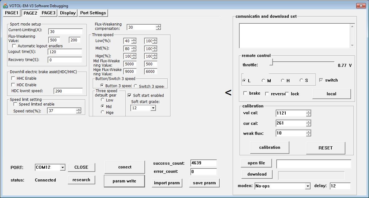

Цитата: DM55 от 20 Окт. 2022 в 18:01А сделать скрин 2й и 3ей страницы на обоих системах и сравнить, религия не позволяет? Там сложного не чего нет(на крайний случай перевод мануала с сайта производителя).
Ну если бы была возможность...знакомый в другом городе и вообще далёк от компьютера и шнура нет и знаний...у меня шнура нет тоже..покупать его или нет не знаю..так как пока не понял поможет ли настройка или нет..если нет то смысл выкидывать за шнур 2к..
DM55
[user]comeDOD[/user],
Шнур по любому нужен если собираетесь лезть в настройки, обороты поднять на второй странице. Но спалить мотор как нефиг делать  тоже можно.

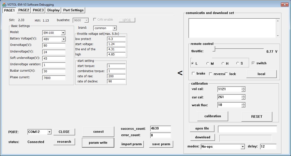

rostal
Добрый день. Кто-нибудь успешно реализовал торможение двигателем при спуске с горки? Можно ли не просто блокировать вал, но подавать обратный ход на минималке?
Tymmmi
Рекуперация да, работает, почти всегда ей торможу при сбросе газа. Как настраивать не помню, изучал буржуйские форумы
Сила регулируется? До 0 останавливает?
Alex 11
Смотря какой мотор используете  ,возможно регулируется  на 3 вкладке EBS Ratio  .  Включить автоматический рекуп при сбросе газа можно на вкладке Port settings  в окне PD15 поставить галку SW  и не забыть  нажать param write  .

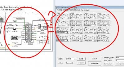

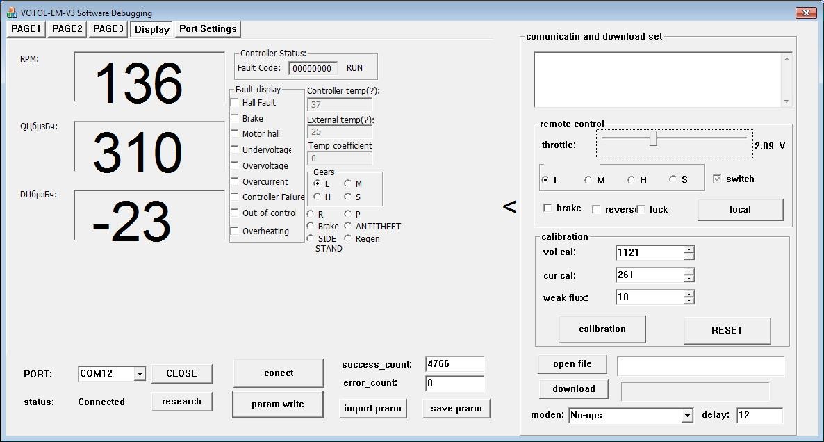

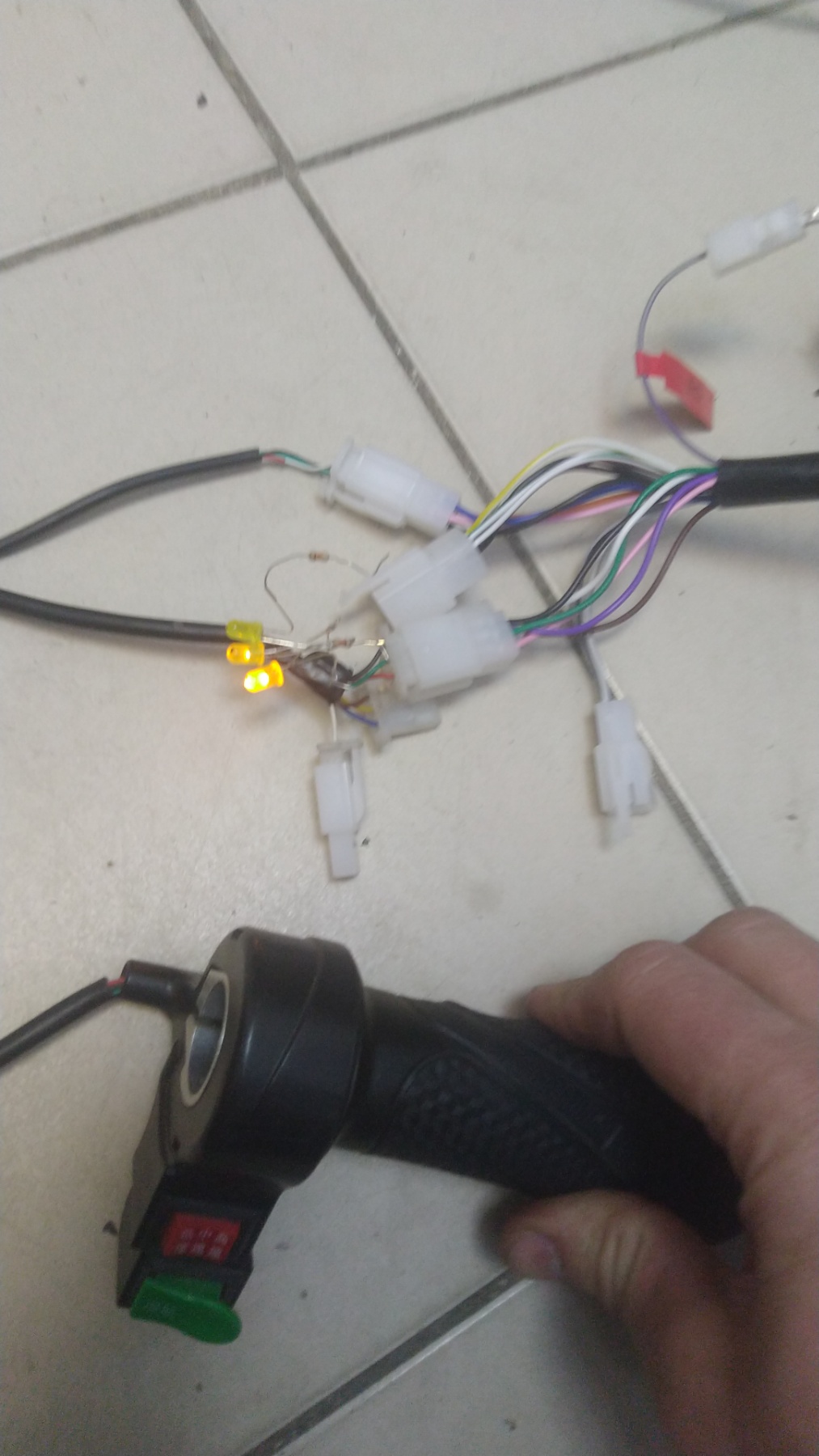

ELITE
Доброго дня
ПОмогите победить
Суть пробелмы - из программы всё работает, делаю тест - мотор крути
а с ручки газа НЕТ!
уже что только не пробовал.. никакой реакции :(
Даже сделал светодиодный тестер - видно, что ручка полностью исправна
Подключение по мануалу
красный - розовый
зеленый - зеленый
черный - черный
даже не знаю что еще делать
пробовал менят режим 3 кнопкки/переключатель
пробовал менять порты  (ну как в мануале) - никаких изменений...

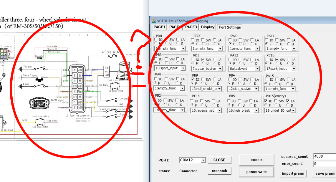

DM55
[user]ELITE[/user],
Где выделил поменяй на 0 оба значения. Может поможет  :-)
drossel
[user]ELITE[/user], парковку отключи PC15 парк инпут сделай эмпти фунщеном.
ELITE
Спасибо
Опытным путем выяснилось, что для активации газа, надо кратковременно замкнуть контакт парковки на массу и тогда ручка газа оживает )
Вообще долго искал но так и не нашул
Где можно узнать сопоставление портов и проводом?
а то сколько в сети фото/видео и по разному у всех этот скрин...
Хочется точного соответствия - порт 1 - провод А.. (контакт на колодке А). и тд...
Сейчас не могу добиться работы переключателя скоростей... есть ЛОУ и МИД, а ХАЙ и СПОРТ нету... ...

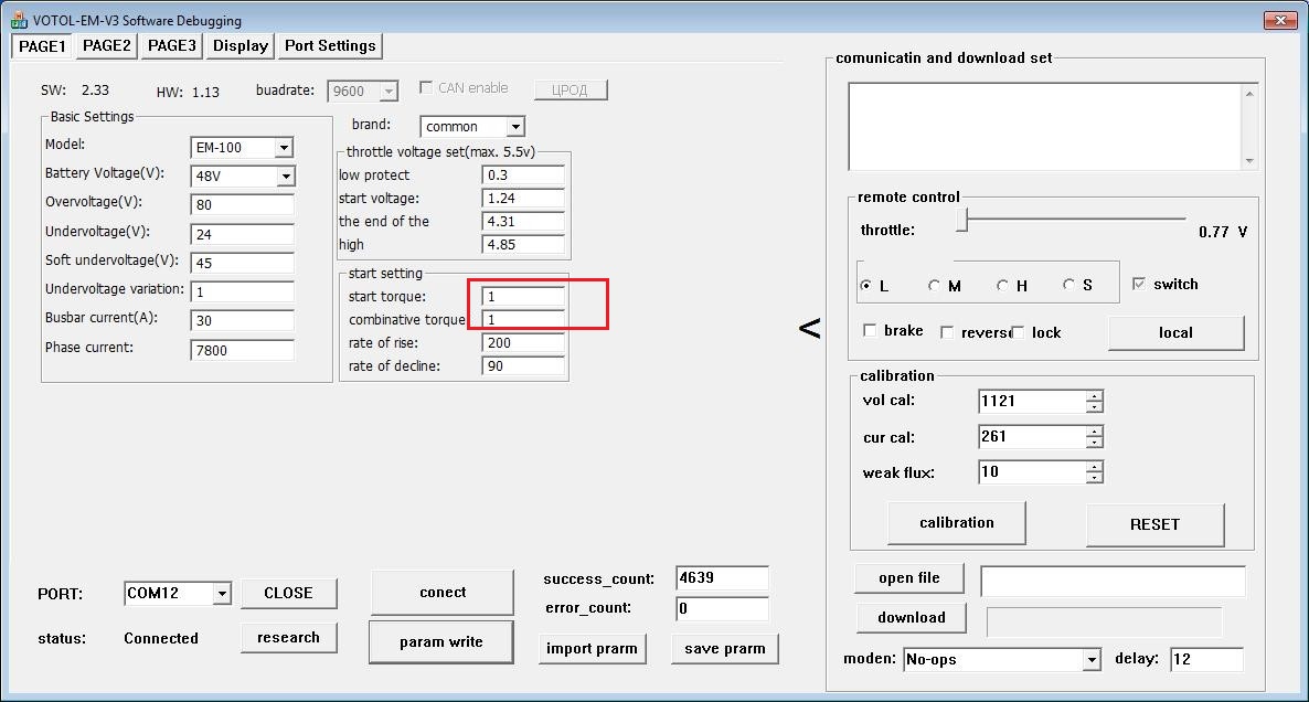

И вторая проблема - мотор раскручивается хорошо, но вот тяги на низах НЕТ! практически с пинка надо начинать, а дальше уже набор оборотов идет стабильно.... - подскажите пожалуска, это какие настройки смотреть надо?

Цитата: ELITE от 24 Фев. 2023 в 09:11, но вот тяги на низах НЕТ
Я ставлю 120 градусов как должно быть - тоже тяги нет.
Ставлю 60 град. тяга есть, но при наборе скорости какте дерганье начинается.
