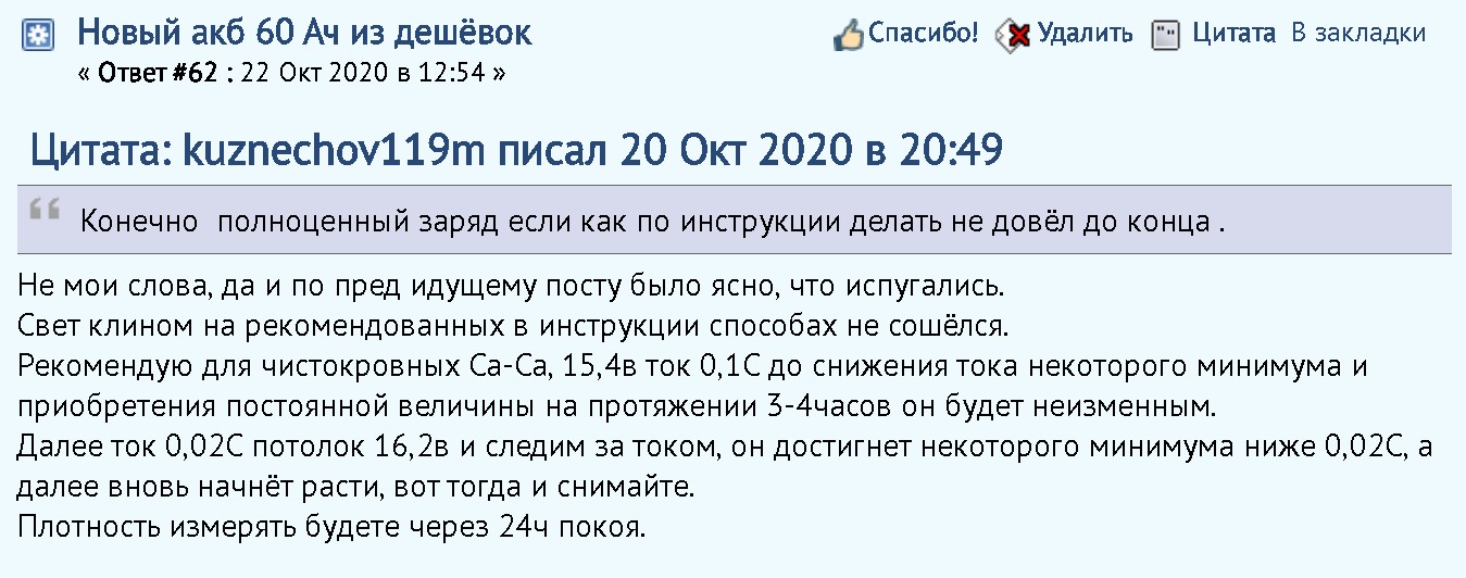

Тогда они новыми батареями считались ,  BL  у меня куплена в 2012 году   . Второй режим  14.9 вольт  , а вот для авто акб заводом  предназначен  третий   с 15.4 вольта . Получается и так уже бережно заряжал , агрессором назвал  так как самое большое напряжение подавал  по сравнению с двумя другими   естественно в шутку .
Кстати по первому заряду этой батареи , для меня это  реально дикостью было(по заводской инструкции)  . После 14.4 вольт  убавил ток в два раза  и эти 3 ампера  постоянно батарея принимала . Причём тенденции к понижению тока не было и напряжение всегда росло , на одном месте так и не задержалось . Выключил когда  за 16.4   вольта перешло , а должен был дождаться стабильности напряжения и ещё  плюс два часа заряда провести .

 По заряду - плотность набрал ,  сила тока ниже 0.5 ампера  не опускается . Ещё немного подержу и отключу , после отстоя Ланкол   и последний разряд . Надежда за 50 Ач по ёмкости увидеть ещё остаётся .

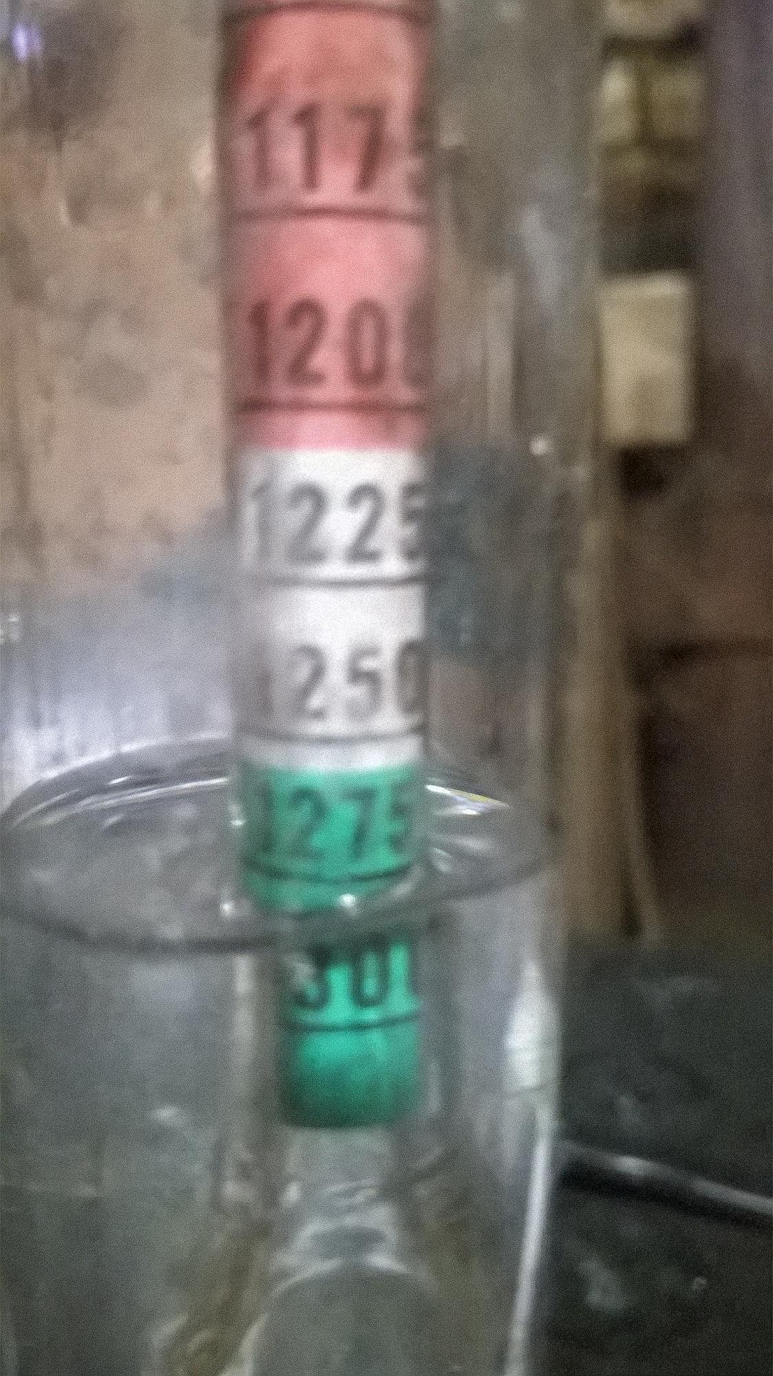

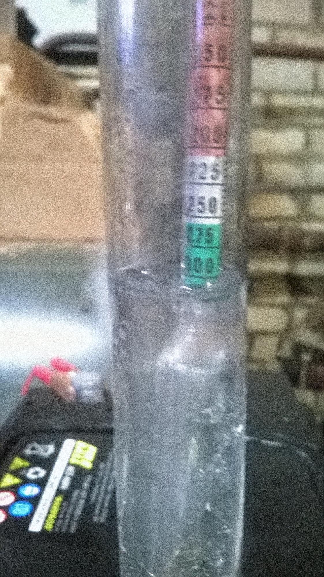

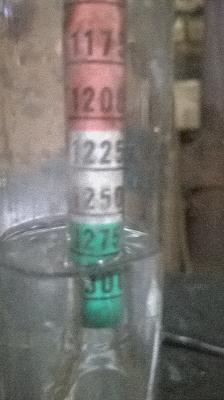

 Вчера откорректировал  плотность , убрал около 0.5  литра  электролита  заменив дистилятом .
Затем  перемешивание  механически и под ЗУ  16-тью  вольтами  в течении двух часов  , ток минут через десять от начала дозаряда  упал до 0.4 ампер , так и держался до отключения .
Надеюсь дистилят не палёнка .
Вот так Ланкол сейчас  показывает , 16-ть часов отстоя  после уменьшения плотности
   https://drive.google.com/file/d/1WV5uZgW2Vl_djdVlXME3ICb4ow_cEwTj/view?usp=sharing
Ну и сама плотность  , во всех шести  около 1.275

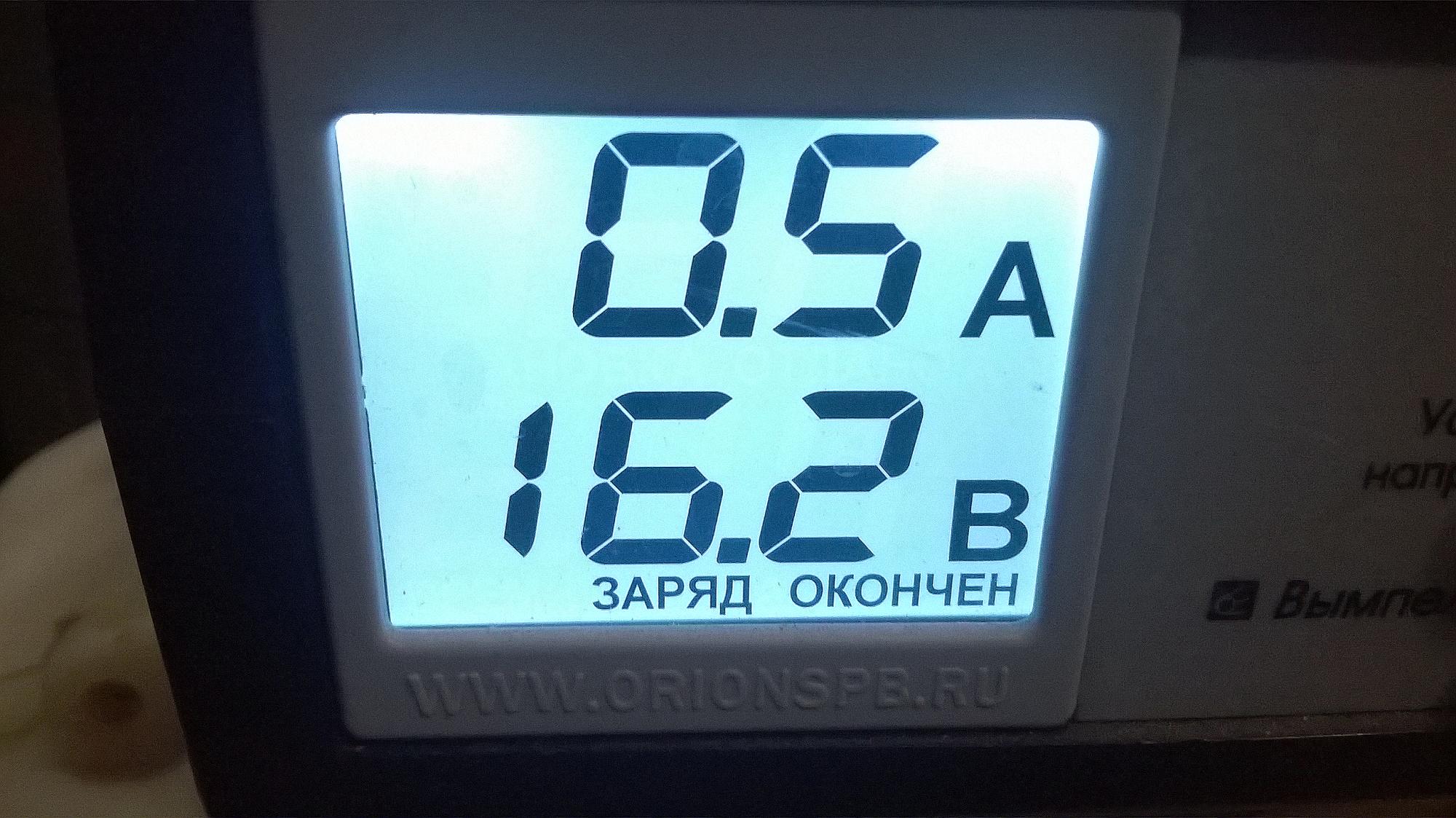

После корректировки плотности до 1.2750   самый низкий показатель слитого 30 Ач  . Акб считаю 50 Ач    на данный момент  , как быстро деградировать будет  понаблюдаю . Сейчас заряд поставил под Вымпел 57   током 5 ампера  до 15.4 вольт . Достигнув минимального тока  часа два выдержу и переведу  настройки  16.2  вольта , ток 1 ампер .
После отстоя  показания Ланкола и на этом прекращаю мучить батарею .
Ну а по заряду  максимум  пока показал  Бережок 7  в связке с Вымпелом 57
