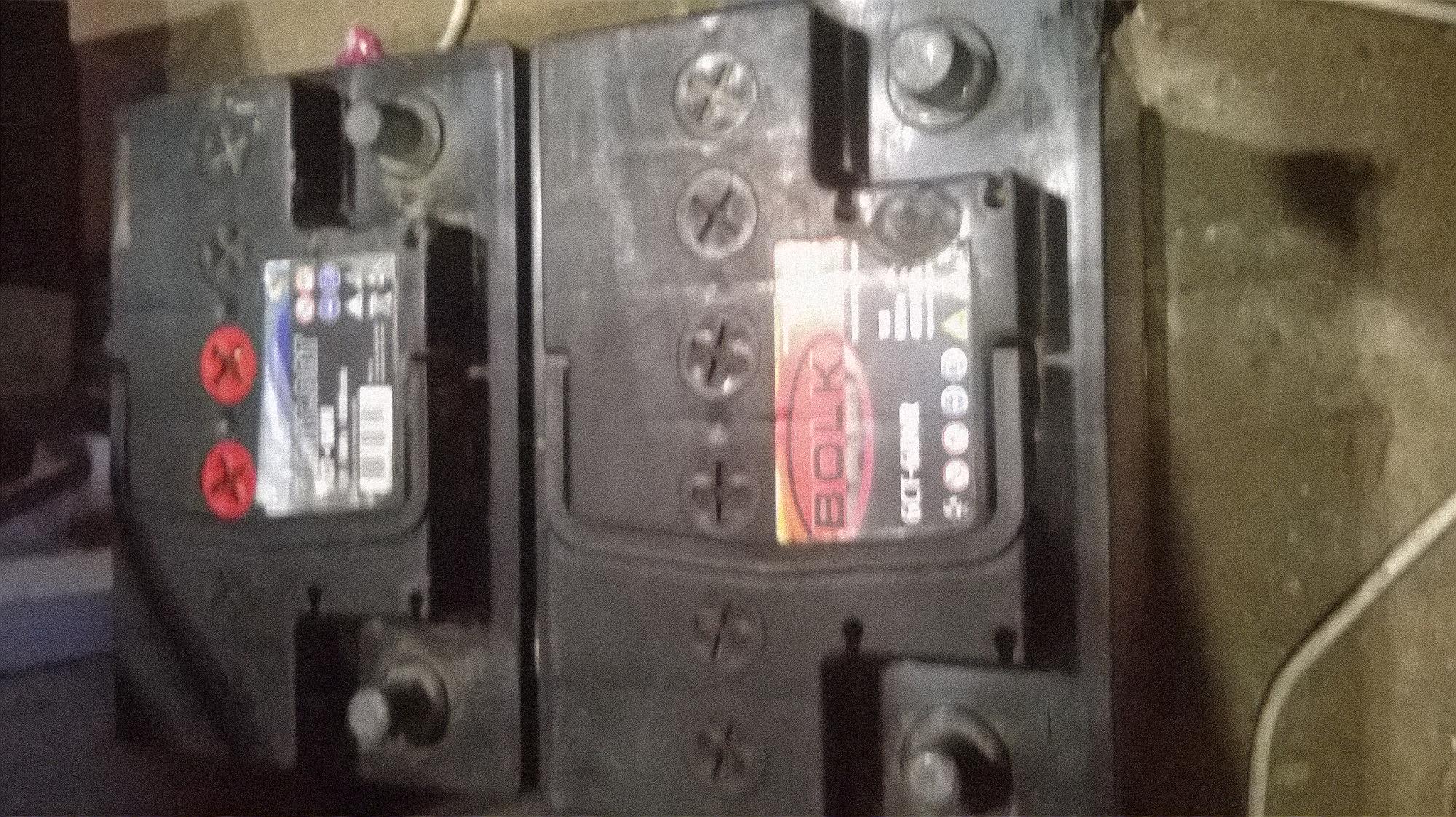

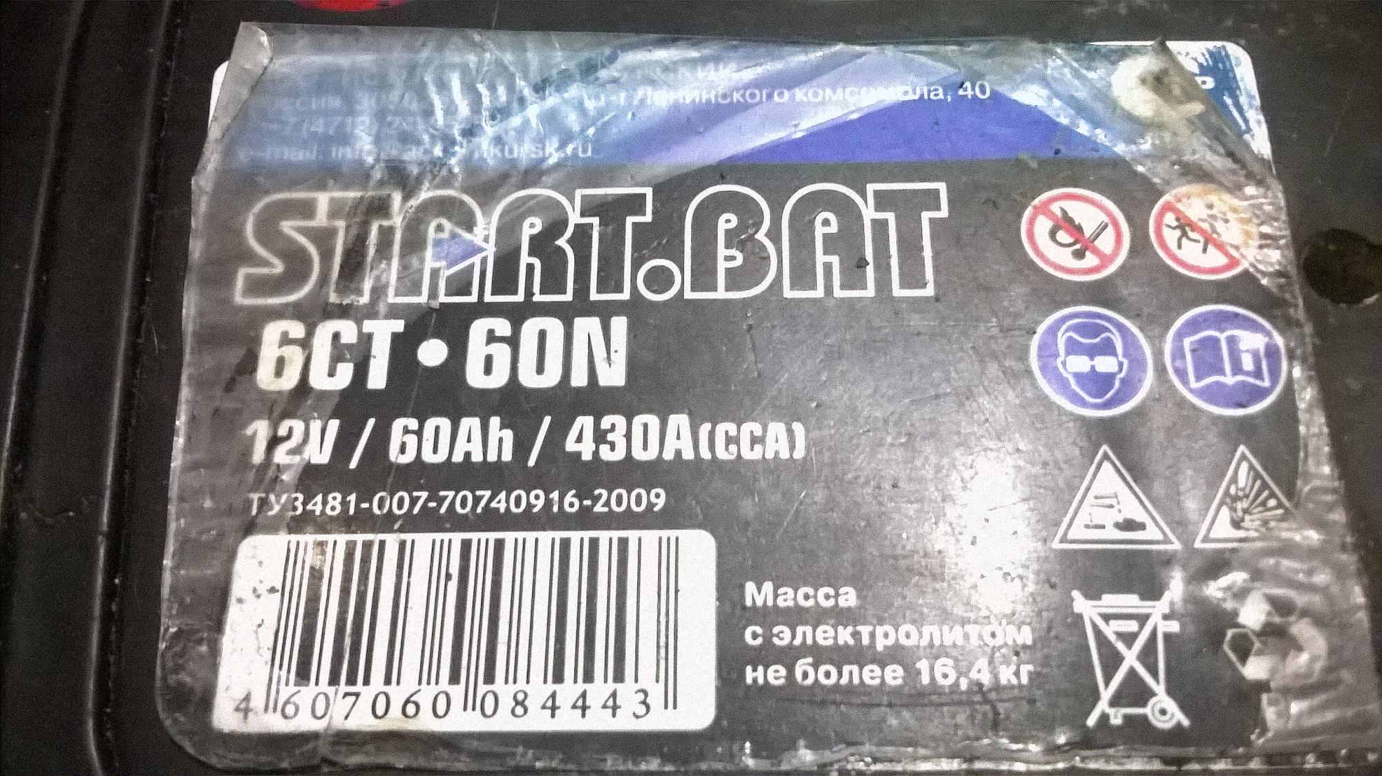

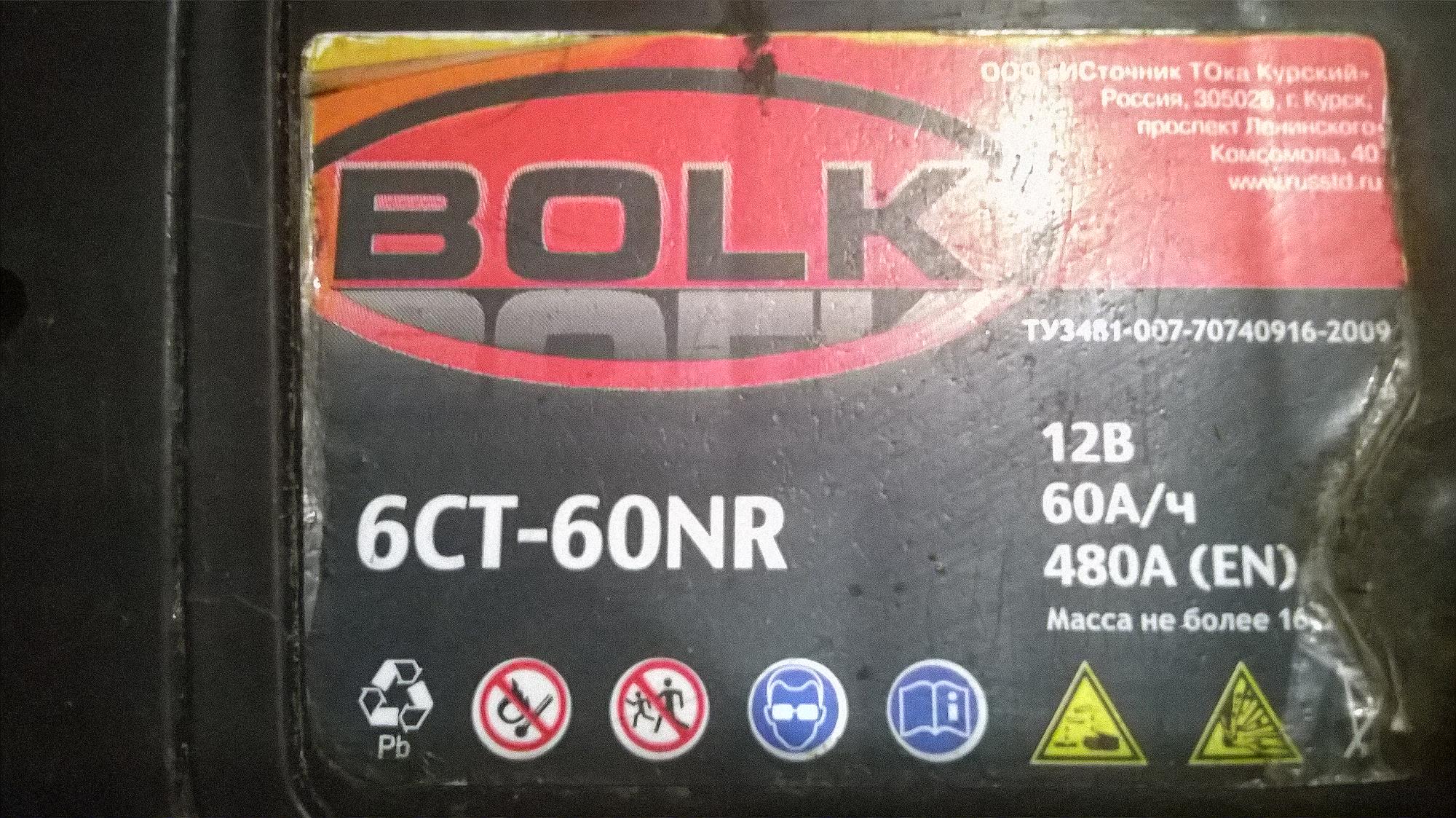

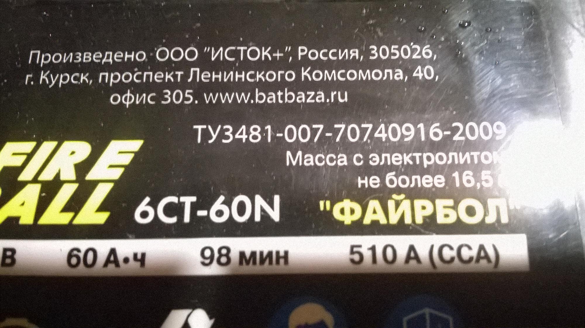

 Вот посмотрел  на старых батареях  ТУ  тот же самый что и на новой .
Эти две батареи  коротнули  после применения  заряда с повышенным напряжением  , попытками немного их взбодрить  . До конца  2019  года  выше 14.4 вольт не видели  на авто да и внешним зарядником  ,    ЗУ  если можно назвать самое агрессивное BL1204  во втором режиме . С 2018 года только ЗУС  , в дальнейшем Бережок авто применял  . Пять лет оба отработали , может применение повышенного напряжения и ни причём .
   Сейчас в котельной в виде подставки отрабатывают -
Ну и фото новой батареи , как видно ТУ  одинаковое

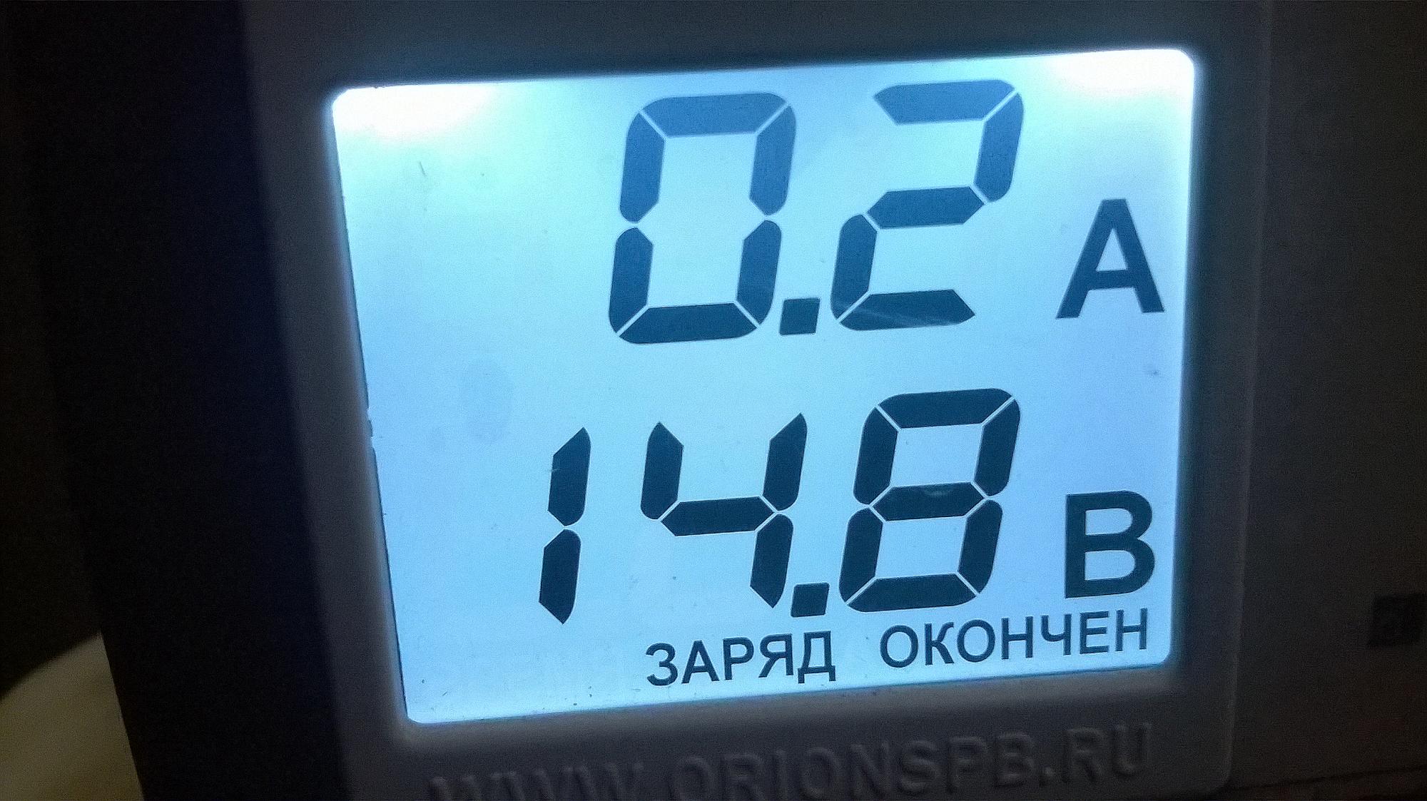

  По заряду  прошло 46  часов ток до 0.2 ампер упал , залито  чуть больше 35 Ач   и плотность к 1.270  подбирается . Оставляю заряд на первом этапе до утра  .

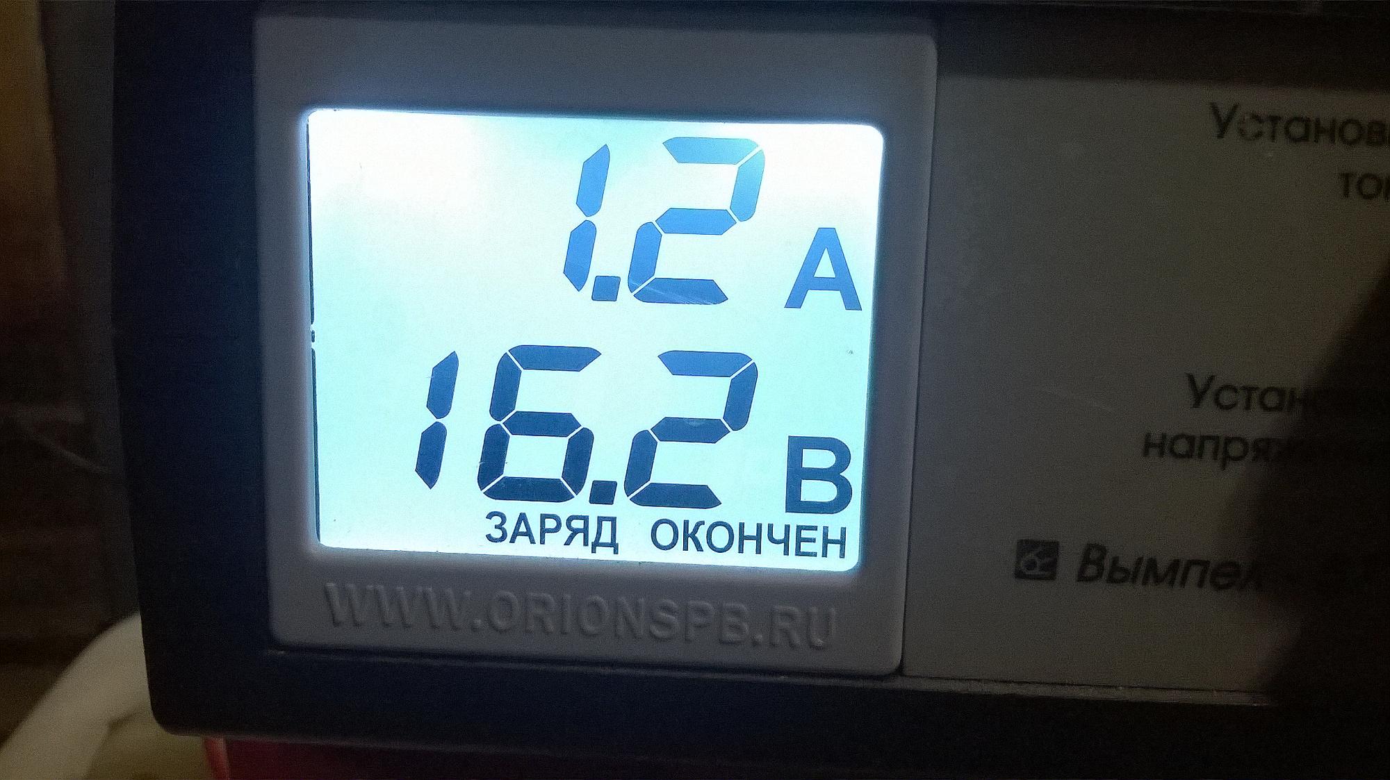

https://drive.google.com/file/d/1w6V91u9pvYL6qxiXLzVQBnsRc9Os2M5G/view?usp=sharing -
перевод на второй этап , минусы Вымпела 57 нет плавной настройки реостатами как
в Кулоне 715d . Мог бы дождаться  конечно когда показания в амперах начали с 0.1  мигать до 0.0  ампер.
До 15.9 вольт практически сразу напряжение дошло , до 16.2 вольт не более пяти минут .  Падение  тока также не заставило себя ждать от силы на предельном напряжении 1.2 ампера  минуты две продержалось .
  пока ожидаю максимального падения , по плотности  замер на том же уровне что и вчера был .
