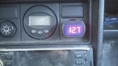

утренний показатель ток упал  до 120 mA (точность показания гарантирую) , хотя индикатор Вымпела на 0.2 А  держится. Залито 6.39Ач  за 17 часов.

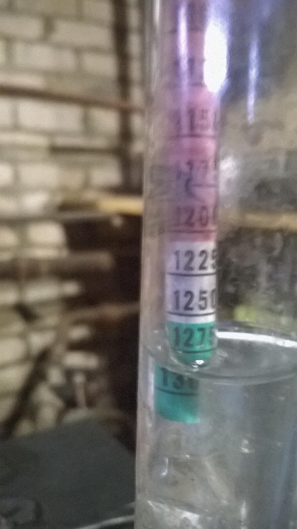

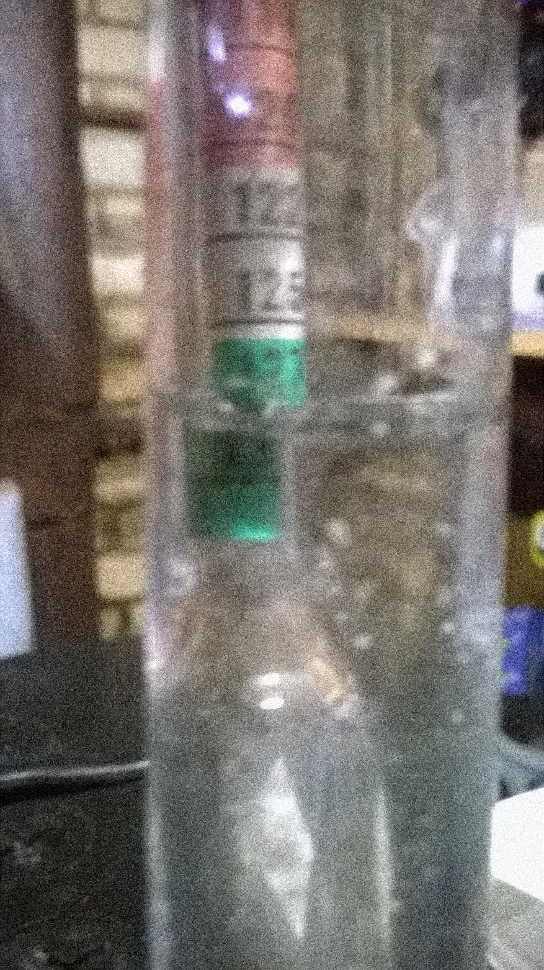

https://drive.google.com/file/d/1PON26V0n_XY7lYglTIp_maRS4w0pdxs7/view?usp=sharing - проверка плотности , чуть более 1.275  выкипание никакого под малым током нет. Электролит чистый , пока это написал  ток до 0.4 А  упал (по стрелочному 0.38  показывает)

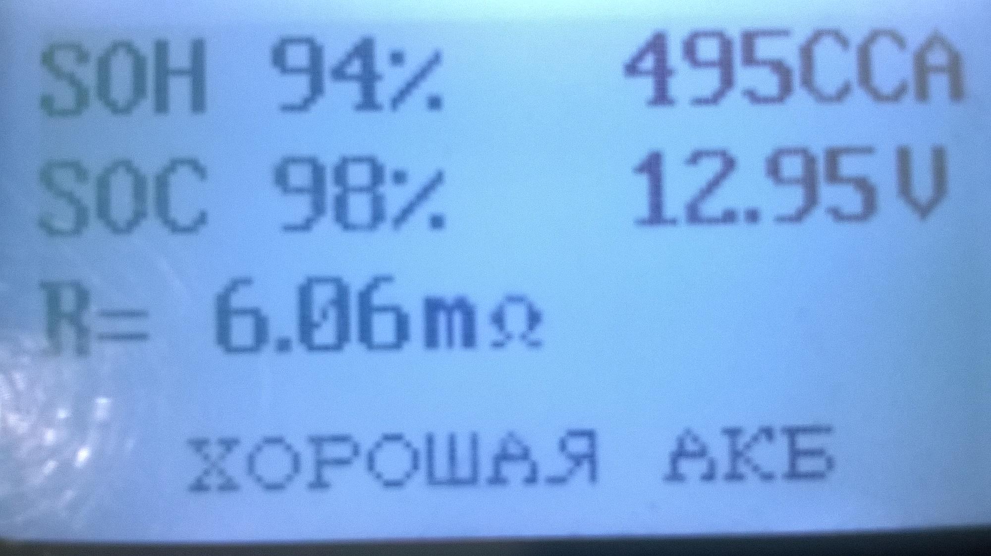

остановил заряд чуть более пяти часов прошло , ток  около 330 mA
https://drive.google.com/file/d/1u1fgbQvD0bVWXp4AjcQQOWxHlaIkwIxP/view?usp=sharing -

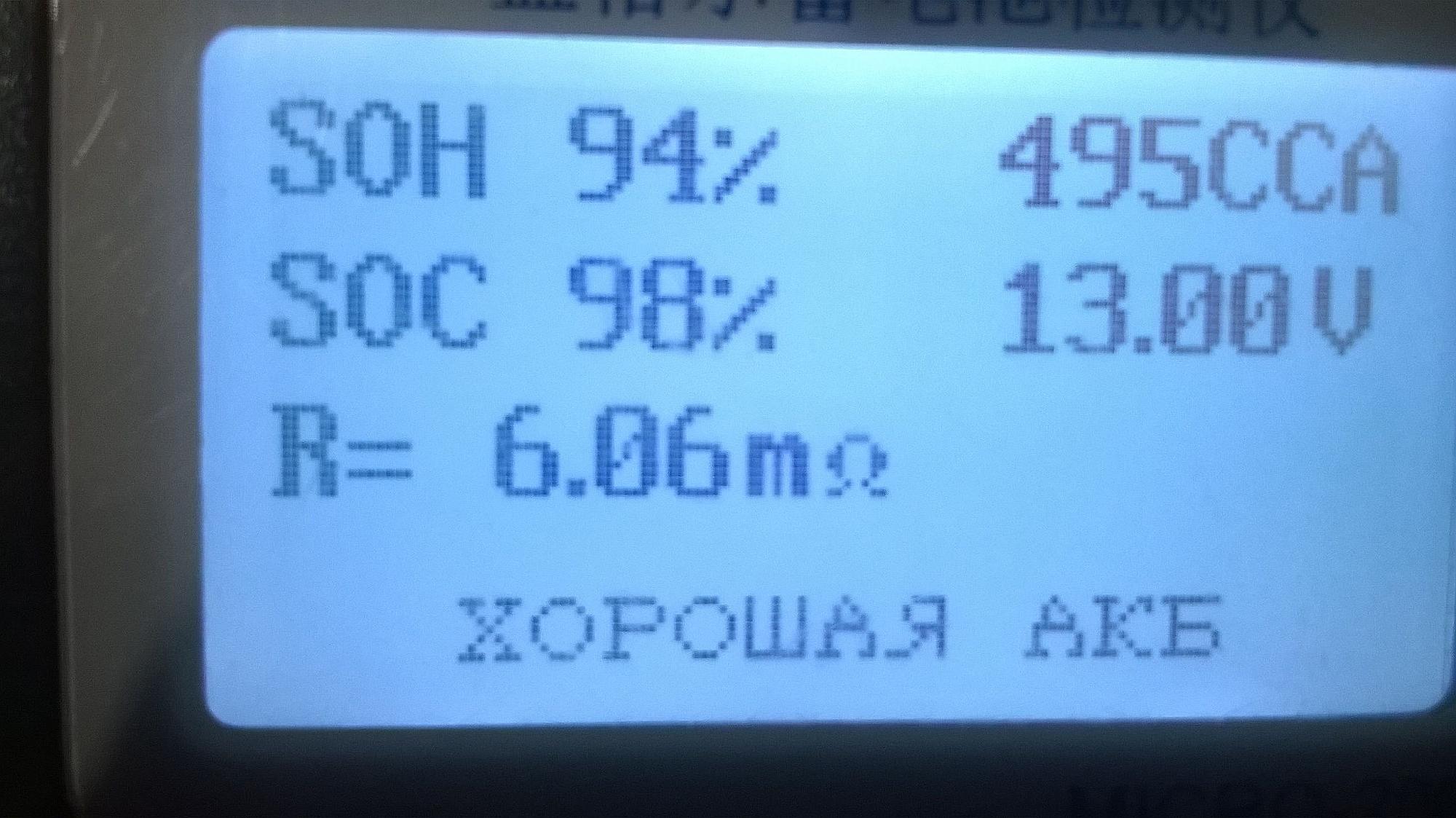

показание Ланкола через несколько минут , пока замерял плотность во всех банках  напряжение опустилось . Реальные показатели естественно после отстоя улучшаться , возможно и до 500 Ампер  пусковой доберётся .
Результат 8.36 Ач залито , потрачено 22 часа  . Для  обычного подзаряда довольно таки долго получается , первый этап скорее всего мог бы намного меньше  проводить . Но а по второму  не знаю было ли повышение минимального тока , проходил без контроля - решил пяти часов достаточно .
Электролит чистый , внутри  банок  белого осадка как в начале темы был поднят нет .
  Буду здесь добавлять показания Ланкола  при хранении , якобы  должно через 48 часов  на лучшие показатели вывести . В чём я лично сомневаюсь , в основном уже после 12 часов  при заряде малыми токами  повышенным напряжением пик характеристик .
Практически сразу через несколько минут после отключения  заряда.
  Прошло  чуть более 4 часов  , НРЦ  уже ниже 13 вольт  (12.93)
Прошло восемь часов
  Прошло двенадцать часов , НРЦ  устаканивается  не понятно почему  сопротивление немного возросло . Завтра замер 24-ёх часовой  всё прояснит , может крокодилы  неплотно легли .

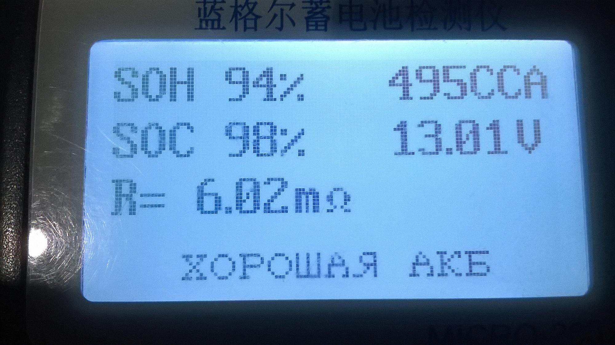

дополнил видео  через 24 часа отстоя , как и написал раннее достаточно  12 часов чтобы увидеть  максимальный пусковой и лучшее сопротивление
  Ради  интереса покачал интенсивно батарею  НРЦ немного  просело до 12.75  вольт  , сделал два измерения   переключив крокодил
  Пока на машину не ставлю дождусь  48 часов отстоя , но  уверен что показатели останутся на месте либо немного ухудшаться  . Про какие обязательные 48 часов отстоя пишут при малых токах и повышенном напряжении дабы увидеть максимум не понятно .

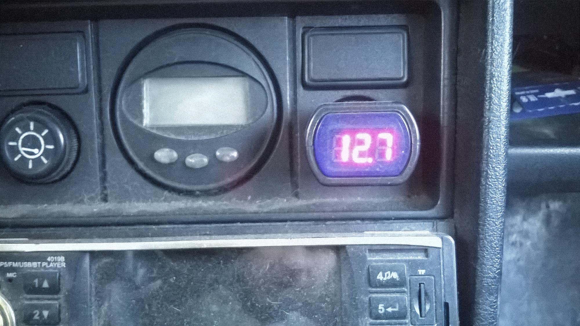

По контролю НРЦ  всегда вольтметр  в машине подключен , может конечно и отключать желательно . Сейчас  новая  акб стоит   показывает 12.7 вольт по прибору -
Ну и показания старой Торнадо  с холода , по крайней мере даже с такими характеристиками заводит жигули .

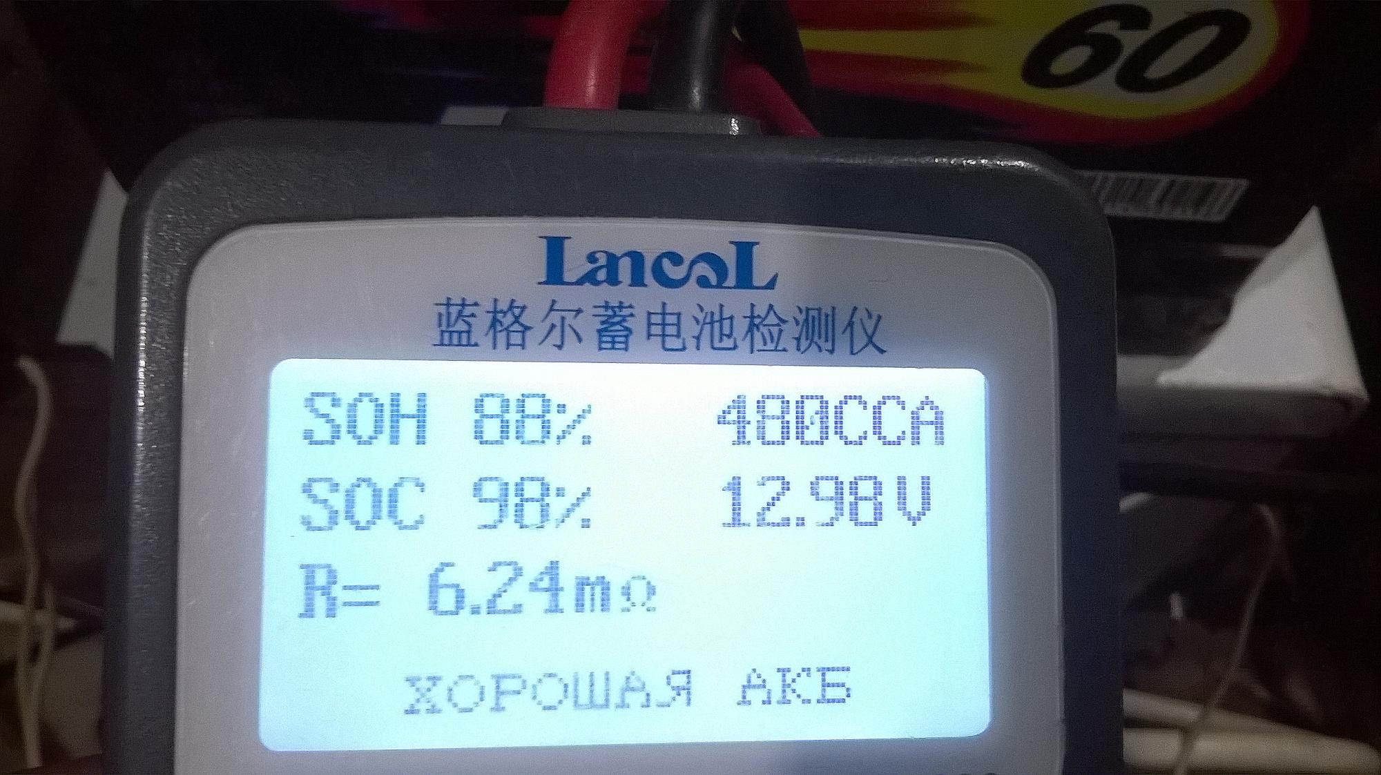

  Пока показания Ланкола  , видео перевёрнуто  получилось но цифры можно разглядеть .
https://drive.google.com/file/d/1SbyKYY9pGiQFC49l_7X3k68xpDqvl0d-/view?usp=sharing
из магазина когда покупал было НРЦ 12.87  пусковой 465 А сопротивление 6.40  , а сейчас 12.81 ,460 и 6.47  отличие небольшое .
плотность чуть выше 1.27   , мной была откорректирована уменьшил заводскую с 1.30 до 1.285   , с дозарядом  поднимется .

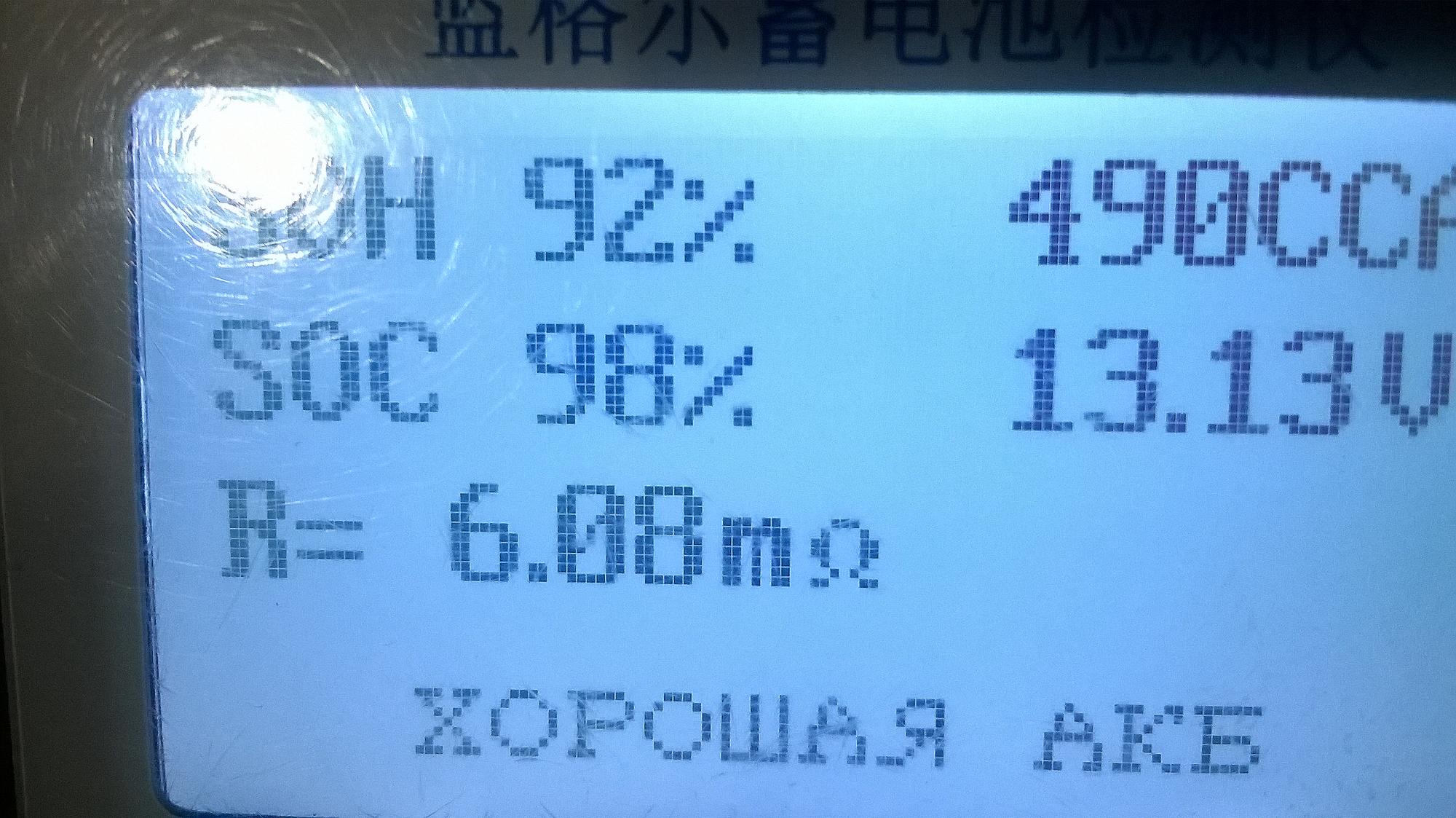

 Батарея отстоялась чуть меньше 12- ти часов  замер Ланколом  (  НРЦ до 13.14 вольта снизил механически тряской-покачиванием )
https://drive.google.com/file/d/1MbSStt-7nVnVldWZ5uWjOO6OH3G5RuW9/view?usp=sharing
По заряду  на первом этапе   залито 31.7 Ач  , переключал при продолжительном токе заряда 0.4 ампера . По времени  ушло 8 часов  22 минуты , конечно  нужно было ещё подержать  , но поджимало время  . Хотел  успеть провести  второй этап  более полноценно  , чтобы на ночь  заряд не оставлять . В результате   второй этап   при 16.2  вольтах  опустилось до минимального  0.5 ампера (чуть больше часа потребовалось) , затем увеличение   до 0.6  и с этим током около  двух часов  заряд  протекал.
  Рано утром после восьми часового отстоя  плотность  1.270  НРЦ 13 ,24 - если  судить по этому то расслоение  присутствует  . Мог сегодня  по  методу Виктор вектор  выравнивать , отпустив напряжение  с током 0.02С  ориентир  стабильно максимальное напряжение и последующая выдержка час до отключения  . Не стал этого делать , не уверен что подобного качества батарея это переживёт без последствий .
