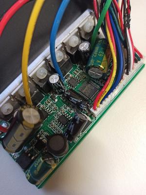

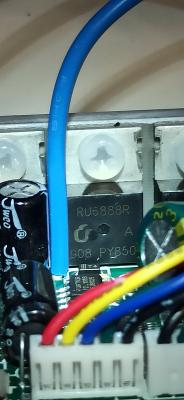

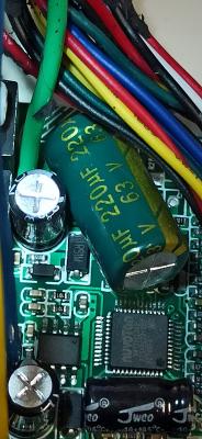

[user]ultr75[/user],  практически у всех подобных контроллеров схемы одинаковые. То есть если вы поменяете местами дисплеи, во многих случаях будет работать. По качеству они то же не отличаются. Выбирать нужно с чем вам удобнее работать.  Инструкции для дисплеев надо гуглить отдельно, по номеру дисплея. У меня есть только на S866, я сейчас контроллер с ним ставлю. Для электронного тормоза нужен контроллер с функцией рекуперации. Если у вас, как пишете очень резкий старт, то контроллер скорее всего не 250 ватт а больше. С такой проблемой я столкнулся на редукторном движке самоката. Решил таким образом. https://electrotransport.ru/index.php?msg=1449709 На фотке вашего контроллера, что вы выкладывали на 4pda, наклейки нет. Выньте его из корпуса и посмотрите на какое напряжение самый большой электролит и маркировку транзисторов. Фотку потрохов тоже неплохо.

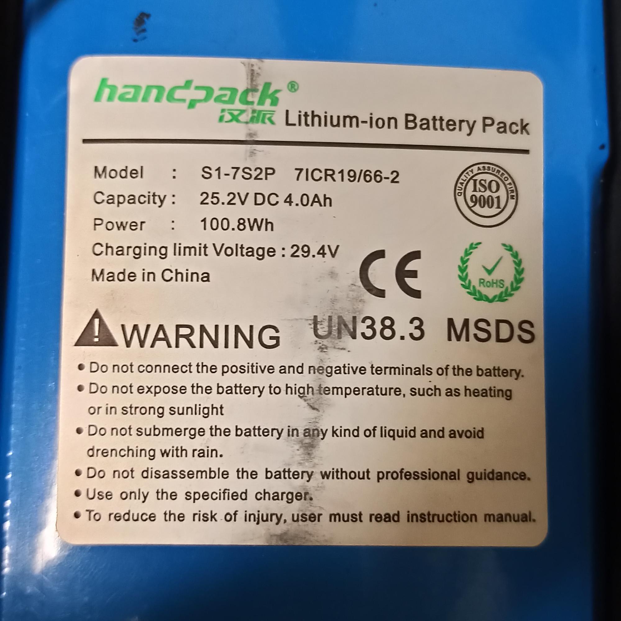

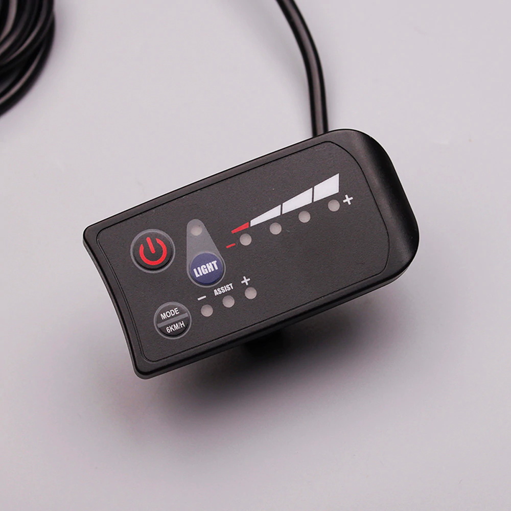

хотел сегодня перед тем как разобрать и пофоткать контроллер собрать всё и прокаться замерив максималку и пробег.
не вышло... под нагрузкой отключается, если на минимальной мощности ехать то метров 200 проедет. Выключил/включил и ещё метров 200 можно проехать. без нагрузки работает норм.
S866 - да, видел я этот экран, он больше для велика. для самоката смотрю что-то маленькое чтоб если уронил то меньше шансов разбить, да и инфы кроме батареи особо и не надо больше)
единственная нужная кнопка (6 км/ч) увы есть только на светодиодном варианте экрана.

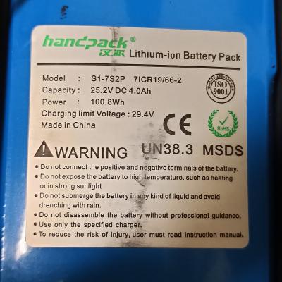

Причин может быть несколько. Скорее всего батарея совсем сдохла. Проедите немного, напряжение падает до нижнего порога и бмс отключает. Немного спустя чуть восстанавливается и по новой.

аккум 25.2v проверил тестером 28v показывает, вроде полностью заряжен. если проблема с батареей или контроллером это фигня, главное чтоб не с колесом)

[user]ultr75[/user], это вы померили без нагрузки. При нагрузке скорее всего будет резкая просадка.
ultr75
как измерить при нагрузке? в теории наверно подсоединить мультиметр к аккуму и проехаться?
сделал, 28,5 показывает стабильно потом падает до 22 и отключается, на экранчике начинает мигать светодиод
Ну и к черту! Я построю свой луна-парк! С блэкджеком и шлюхами! Хотя..., к черту сам парк...
Татос
Правильно, дело в батарее.

Цитата: Татос от 04 Окт. 2020 в 15:55вместо s866  lsd4
Не подойдет, LCD4 идет для KT контроллеров.
Цитата: ultr75 от 04 Окт. 2020 в 15:42единственная нужная кнопка (6 км/ч) увы есть только на светодиодном варианте экрана.
Скорее всего есть у большинства, просто не обозначена из-за многофункциональности и работает при удержании.

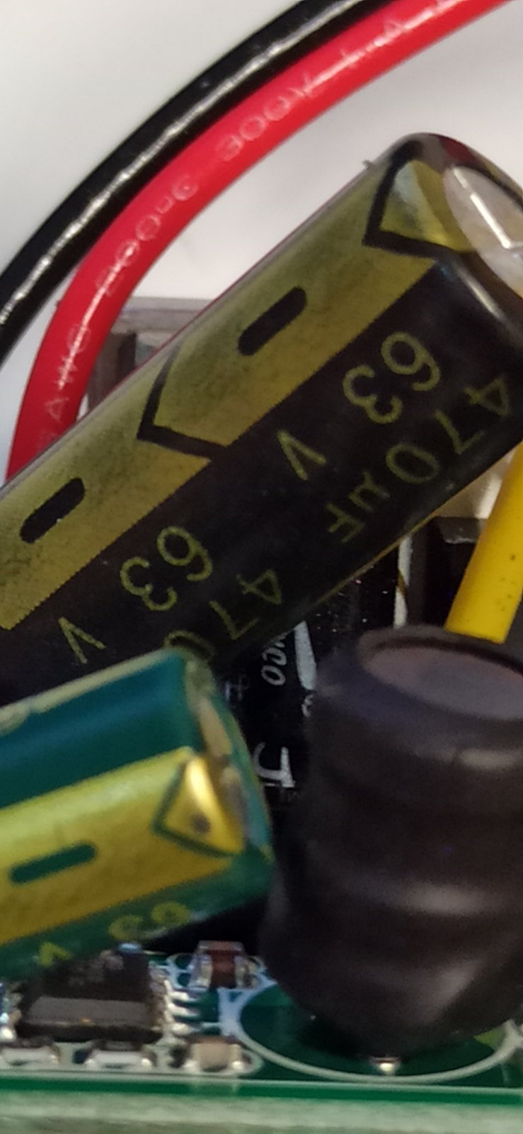

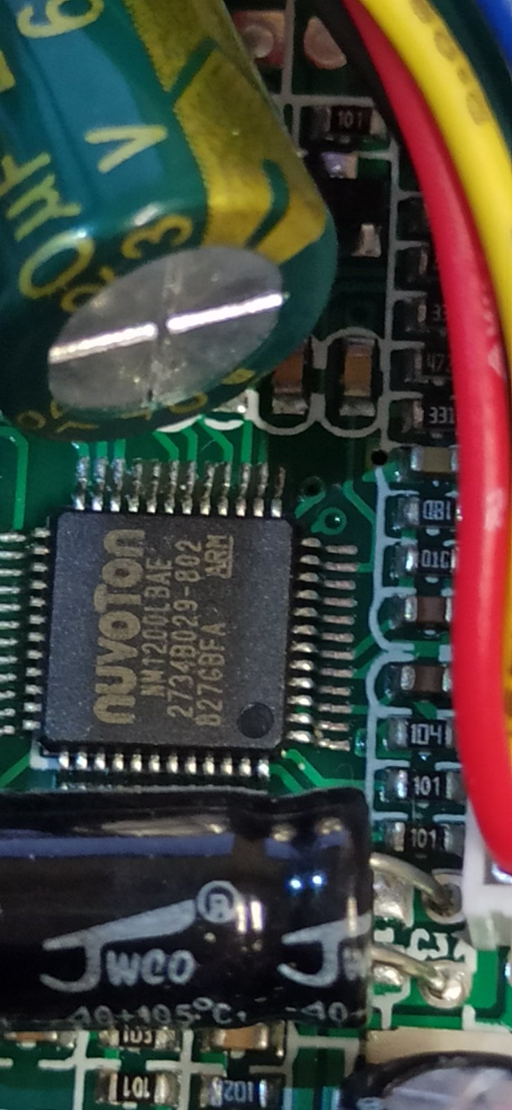

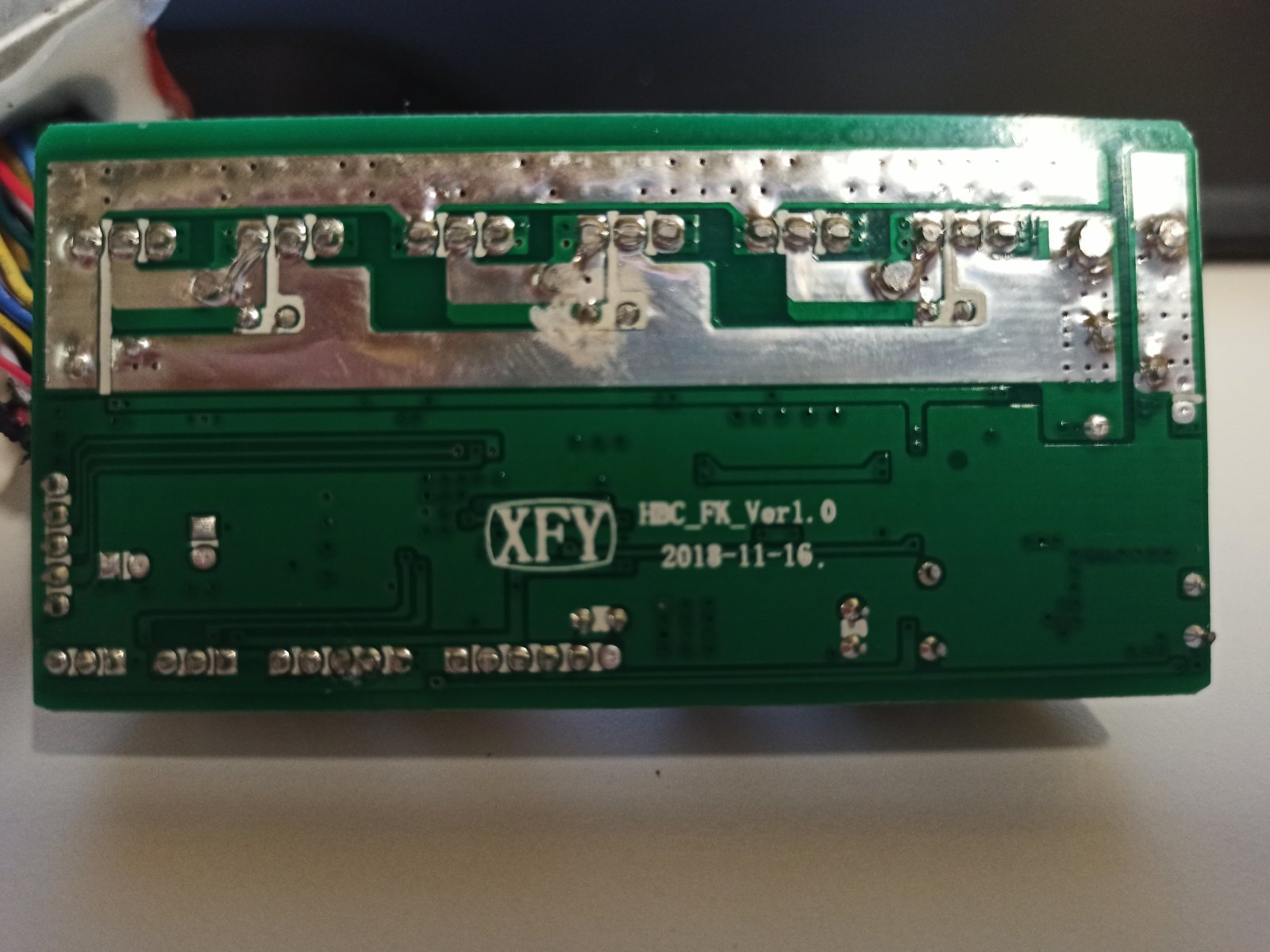

Вскрытие пациента:
нижний левый кондер: 63v 73mf
что именно фоткать не знаю, но подозреваю большие конденсаторы и транзисторы нужно ну и основную микросхему.
Татос
#13

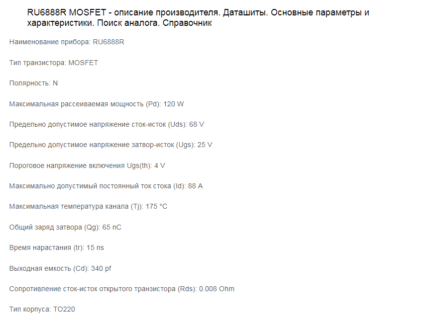

[user]ultr75[/user], в общем максимальное напряжение батареи 42 вольта. Кондёры подходят, ключи тоже. Гарантии никакой дать не могу, но много шансов что заработает и на 36 вольтах. Можете рискнуть и поставить эксперимент. Я сам не электронщик, так натыкался за несколько лет. Но на форуме периодически попадаются сообщения о удачных подключениях, если кондёры и транзисторы соответствуют.https://electrotransport.ru/index.php?msg=1649210

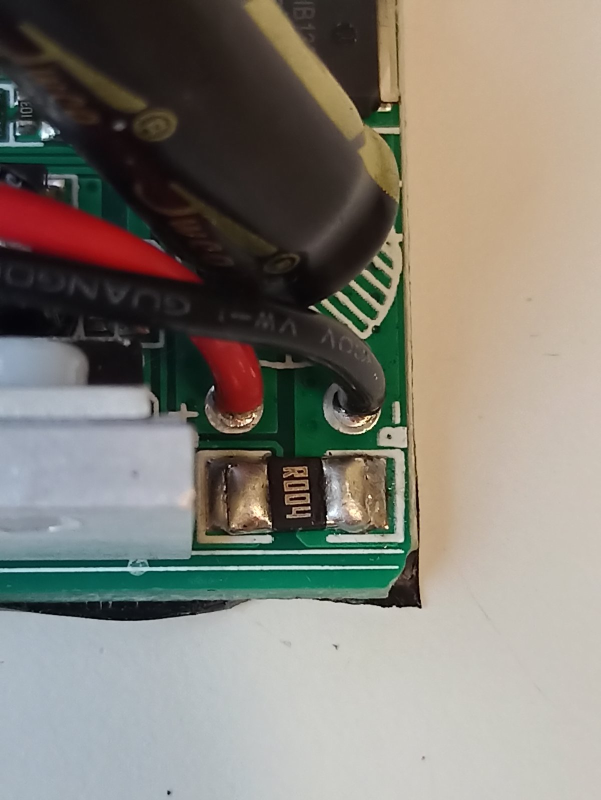

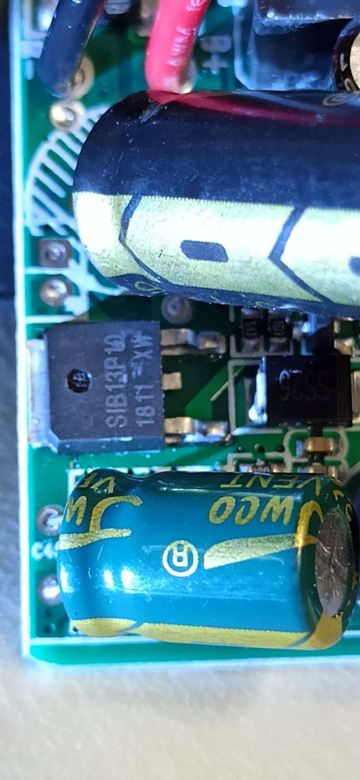

заказал паяльник на Амазоне, это конторка не лучше алика. сегодня наконец-то прислали но не то, ругаюсь с ними. вобщем плюнул решил что как-то справлюсь пока своим паяльником и вобщем справился.
Всё припаял, начал собирать, проверил +/- перед тем как подключить батарею. подключил... и получил бадабум с фейерверком) тестер не в том режиме был и +/- я таки перепутал) аккум наверно выжил... по крайней мере тестер показывает нормально заряд. а вот контроллер всё же придется заказывать новый  :-D предохранитела в контроллере с защитой от балбесов как понимаю не предусмотрено)
если эта деталька на фото не предохранитель тогда буду заказывать контроллер)))
