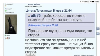

ultr75

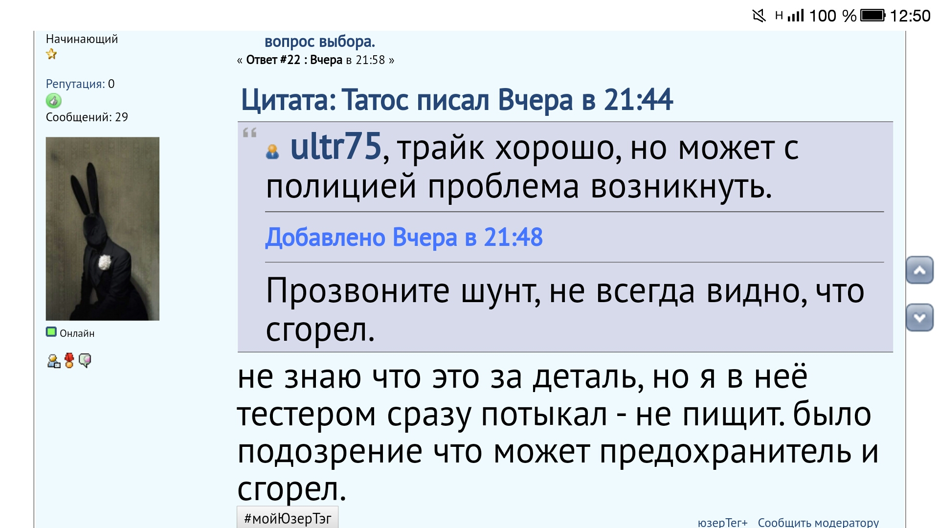

Цитата: Татос от 23 Окт. 2020 в 21:44
[user]ultr75[/user], трайк хорошо, но может с полицией проблема возникнуть.
Добавлено 23 Окт. 2020 в 21:48
Прозвоните шунт, не всегда видно, что сгорел.
не знаю что это за деталь, но я в неё тестером сразу потыкал - не пищит. было подозрение что может предохранитель и сгорел.

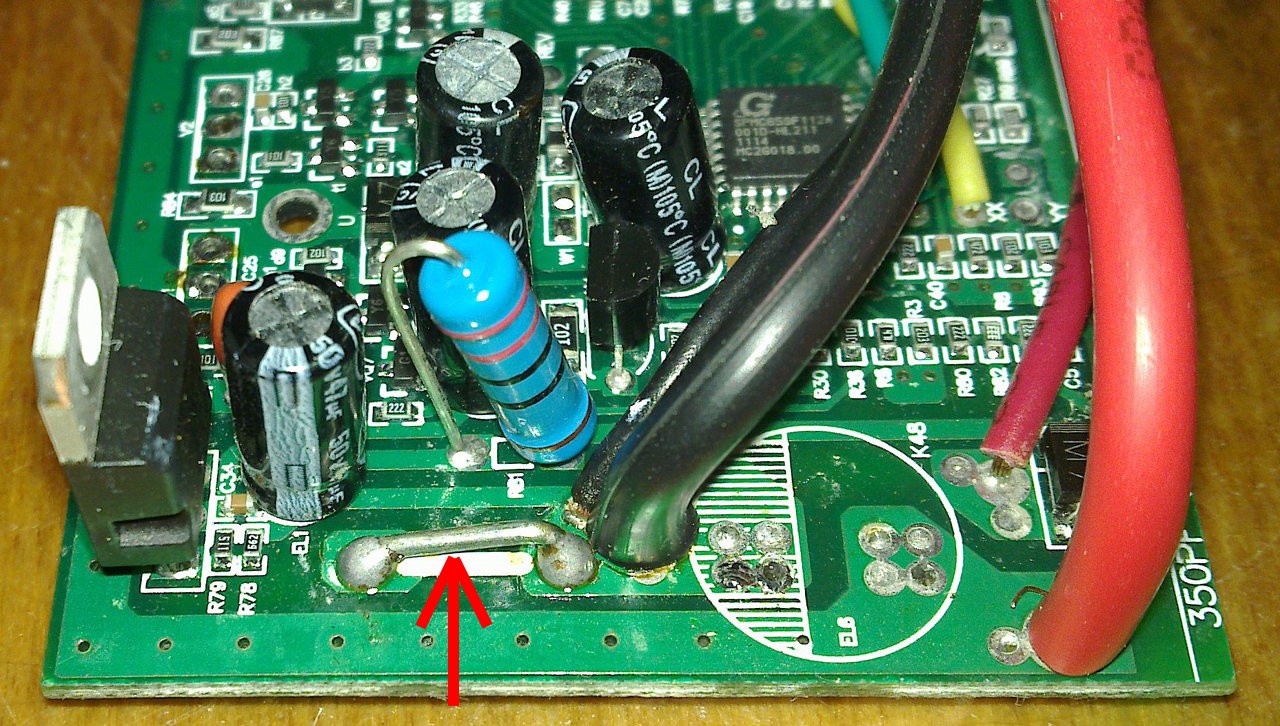

Татос
[user]ultr75[/user], при переплюсовке силовые транзисторы работают как диоды и зкорачивают питание. Сгорел скорее всего токоизмерительный шунт. Какое у него сопротивление без схемы не узнать. Тестер на прозвонке может не сработать, поставьте на измерение сопротивления. Если ноль надо менять.
Добавлено 23 Окт. 2020 в 22:05
Сделайте крупную фотку контроллера, что бы все детали видно было.
Татос
Шунт эта такая скобка , обычно из константа.
Татос
Посмотрите не вздулись ли электролиты, да и мосфеты могли полететь. Я сейчас глянул в теме по контроллерам, может сгореть многое. Наверное действительно легче поменять.

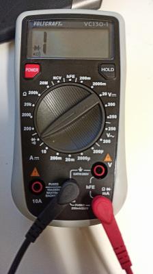

потыкал большие транзисторы,вроде целые (если правильно проверил)
потыкал ещё раз в шунт - пищит.

inetchik
#28
Цитата: Татос от 23 Окт. 2020 в 22:02Сгорел скорее всего токоизмерительный шунт. Какое у него сопротивление без схемы не узнать. Тестер на прозвонке может не сработать, поставьте на измерение сопротивления.
Цитата: Татос от 23 Окт. 2020 в 22:20Шунт эта такая скобка , обычно из константа[b-b]на[/b-b].

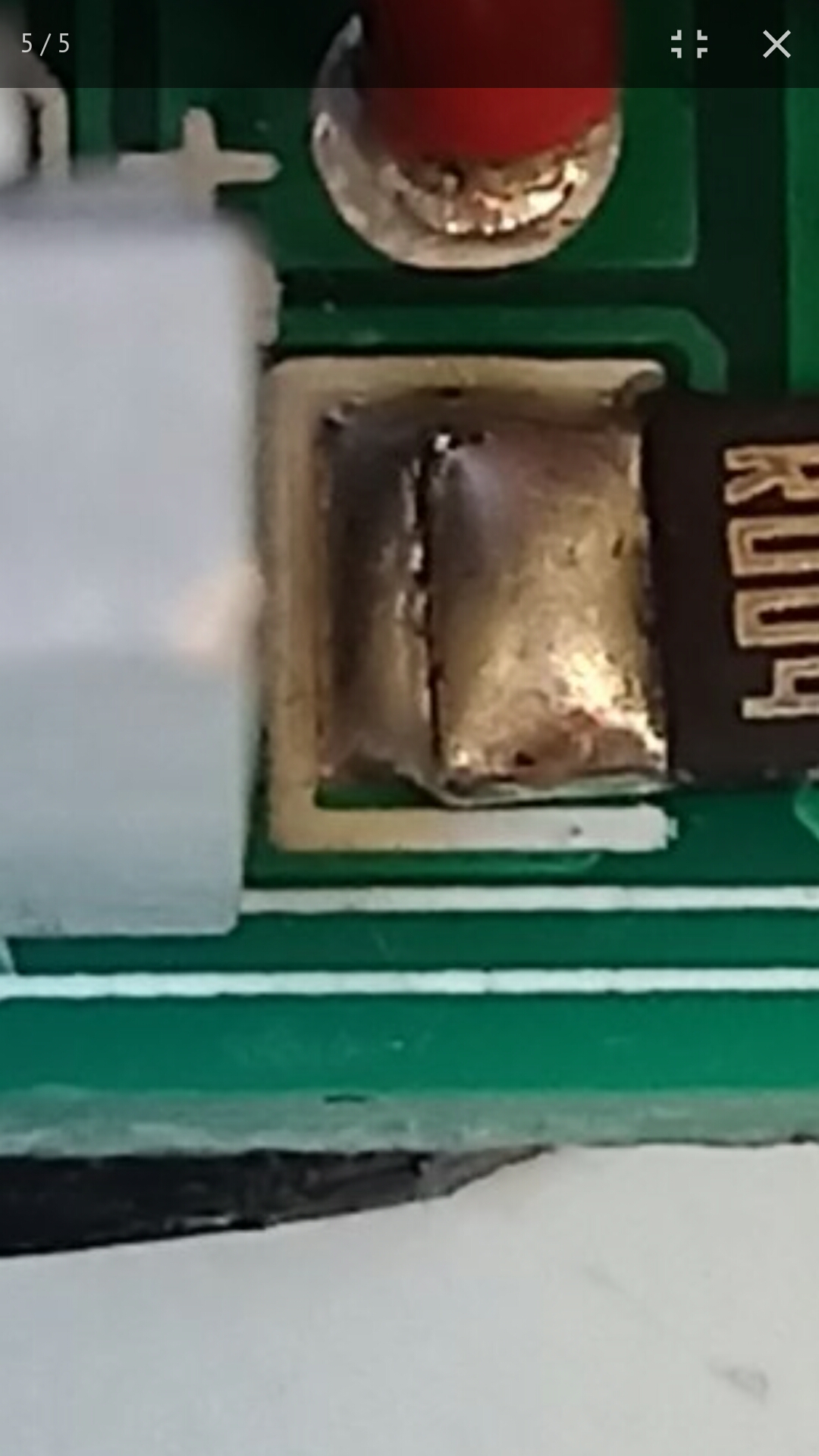

[user]ultr75[/user], судя по фотке, могу предположить, что шунт, на 4мОма, отпаялся.
Я уж думал, что он пропаян давно.  B-)
А чтоб не шандарахнуло второй раз, надо аккум подключать сначала через гирлянду маломощных лампочек, суммарным напряжением не менее напряжения аккума.
Они сначала засветятся, пока электролиты заряжаются, потом должны погаснуть, если более менее силовые мосфеты выжили. Потом можно, чутка и нежно, нажать на газ ненадолго, для проверки. Если всё "зафурычит", значит повезло. По идее, если схема контроллера не ботаном разработана, то слаботочка должна быть защищена от переполюсовки диодиком.

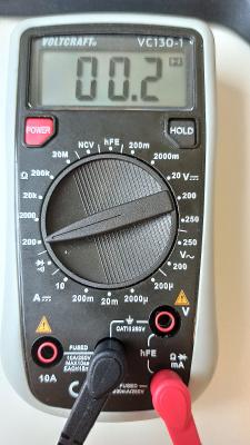

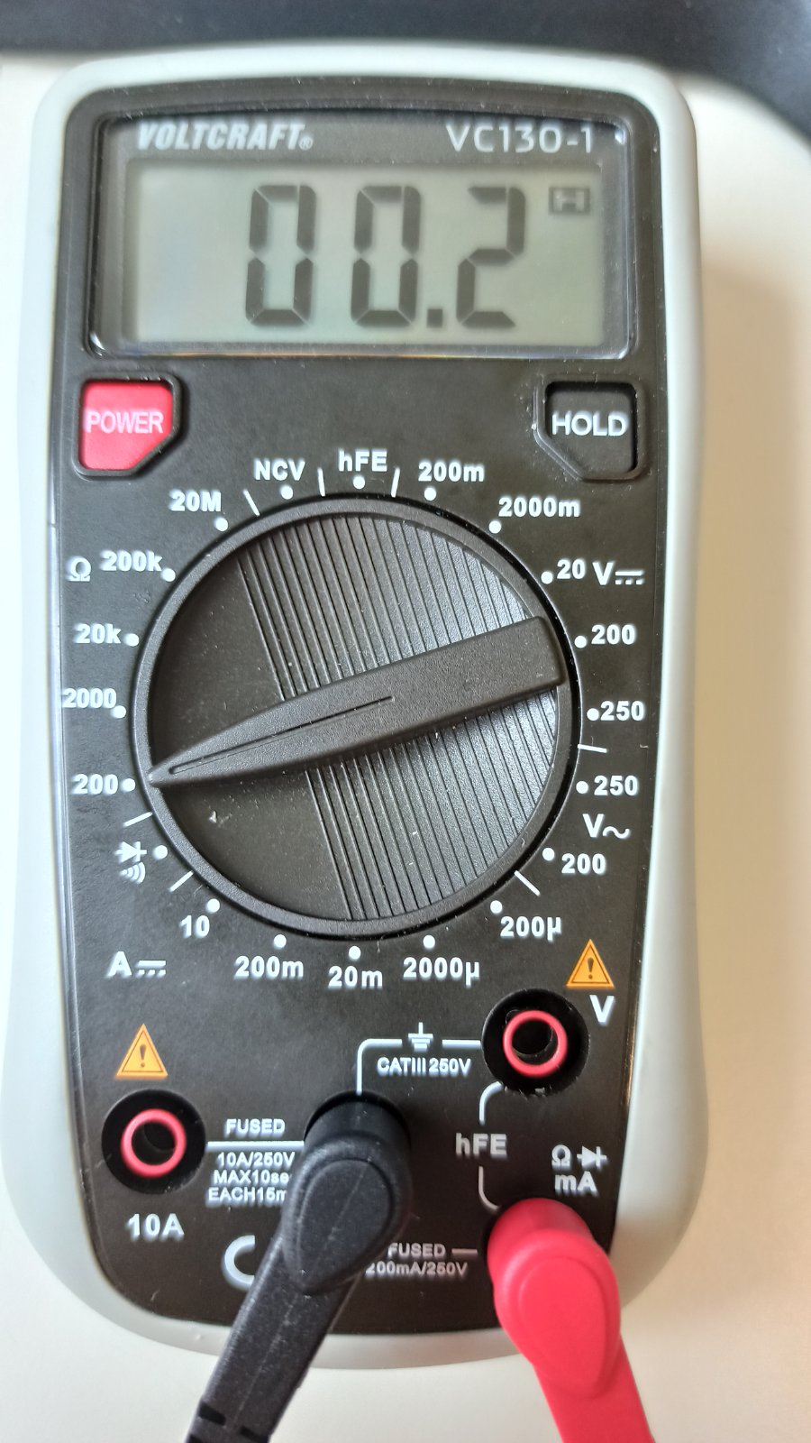

погуглил, если не ошибаюсь сопротивление измеряется в этом режиме. показывает 00,2 , в режиме прозвонки пищит.

Цитата: inetchik от 24 Окт. 2020 в 04:25Скрытый
"шунт, на 4мОма, отпаялся" - попробовать пропаять шунт?

inetchik
Цитата: ultr75 от 24 Окт. 2020 в 12:41...попробовать пропаять шунт?
Логично  жеж, если:
Но при этом вид качества пайки этого шунта, лично у меня, вызывает подозрения.
Кмк, если бы он сгорел, то надписи бы на нем не осталось, либо, она стала бы слабочитаемой.

ultr75
#32
Цитата: Татос от 24 Окт. 2020 в 12:56
[user]inetchik[/user], насчёт документов на него.
номера получать однозначно. вопрос только какие мотоциклетные или моторолерные. у нас если вел едет больше 25 км/ч это уже моторолер и нужен красный номер с которым транспорт до 45км/ч разгоняется, больше 45км/ч это уже полноценный транспорт.
:dance: заработало!! пропаял шунт) кстати, как понимаю это просто деталька которая имеет определенное сопротивление, тип резистора ток попроще, так?
