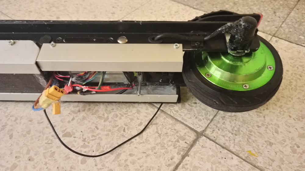

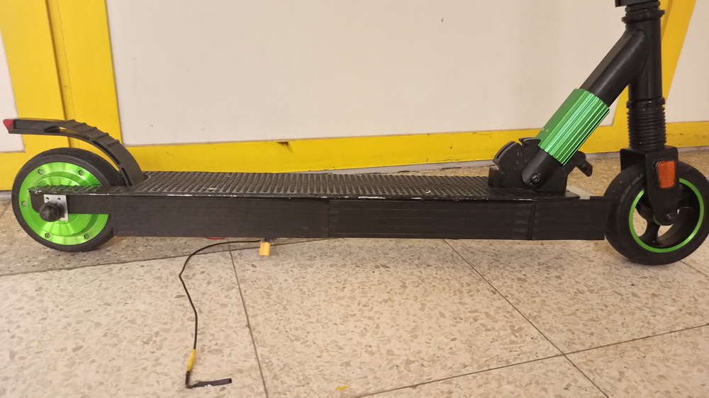

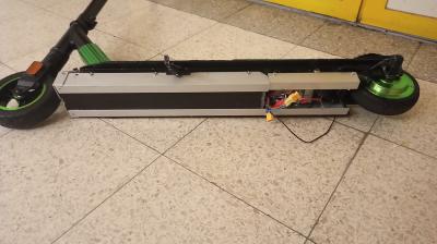

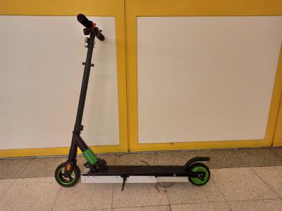

вот, примерно так) новый аккум в 2 раза толще старого, поэтому пришлось нарастить ему пузо алюминевыми уголками) почти готово, боковины оклеил толстыми резиновыми полосками, они скрыли все болты и неровности. пока ток с одной стороны. кнопку включения котороая почти возле заднего колеса продублировал врезав в левый торец руля.
Получился легкий с большим пробегом, 13а/ч аккум вместо старого на 4 а/ч

[user]ultr75[/user], очень сильно уменьшился клиренс. Могут быть проблемы.

это тротуарный вариант. учитывая то что неровностей дороги у нас почти нет ( +/- 1см стыки асфальта и всё) проблем быть не должно, да и колеса все равно небольшие с бордюров не попрыгаешь) такие безмоторные у нас ездят с более низким клиренсом.

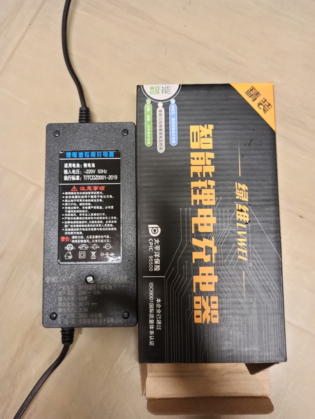

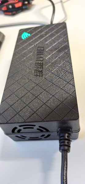

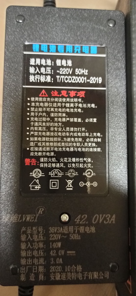

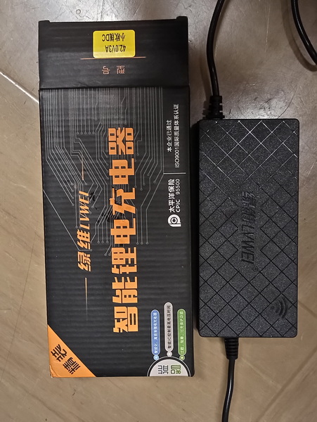

ЗАрядка пришла сегодя с амазона. китай китайский, ни слова на нашем. (ща сфоткаю) при не малом размере весит 330гр. у меня от ноута зарядка 540гр. весит! )))))) вобщем зарядка стрёмная) завтра припаяю провода на выход к зарядке и попробую включить)
БМСки на самокатах обычно довольно навароченые. я в электронике не оч разбираюсь.. но деталей там много и видно схема сложная. похоже не простые устройства.
вот на первой фотке моя БМСКа на второй белая от другого самоката тоже на 36в но более толстая мне не влазит. есть ещё на 48в но открытой под рукой нет, там визуально ещё более сложная и вот она вызывает опасения ибо в неё нужно в одном месте вносить изменения.
Ну вобщем и зарядка дальше.
https://www.amazon.de/gp/product/B08FJ3V3GX/ref=ppx_yo_dt_b_asin_title_o01_s00?ie=UTF8&psc=1
брал  в большом корпусе с вентилятором охлаждения. ну вроде когда большая думаешь там и начинки больше не зряж такой большой корпус (как оказалось полупустой внутри).
ну и по цене не самая дешевая, мощную брать не стал ибо скорость зарядки не важна, всё равно на ночь ставить буду. это как быстрая зарядка для телефона которая нужна раз в месяц.

Интересное исполнение БМС, во всю батарею. Я кроме М365 самокатов не разбирал, такое вижу впервые. Судя по надписи,  на верхней фотке на ток 15 ампер. Вторая фотка это вид с другой стороны? Очень интересно от какого самоката. Какие самокаты у вас в прокатах преобладают? Зарядка по току нормуль.
