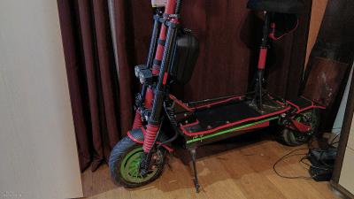

Вот что касается веса,корпус с декой,рычаги с кронштейном
Много. Моя рама из дюраля весит 3,5кг вместе с узлом складывания и рулём (дека, узел складывания, вилка, рессоры, руль). Все это собрано на болтах. Основной вес это моторколесо и батарея в сумме почти 9кг
мы как бы говорим о разных классах самокатов,моя заводская рама весит 22кг,так что эта пушинка получается

Цитата: dion72 от 11 Нояб. 2020 в 10:36моя заводская рама весит 22кг
Можно продемонстрировать? Не раму конечно)). Самокат.
dion72
Paxxa
Т.е. расчет на не абы какой легкий простой самокат. А именно на большой и мощный.
dion72
да расчет на полноприводный мощный самокат,с пробегом до 100км,и скоростью до 70
https://electrotransport.ru/index.php?msg=1954804 В соседней ветке.
Цитата: Вадим88 от 11 Нояб. 2020 в 10:09Вес самой рамы с рулевой колонкой без сайлентблоков около 6кг.
Видели уже наверное, ну на всяк случай. Размер самоката схож с вашим. Так что всё +- схоже.
Плюс на люминь-корпус хорошо цеплять контроллеры для теплоотвода. Карбон не настолько теплопроводен.
Ну или например можно взять мой самокат вес (целиком, аккум внешний) - 17кг. Аккум еще около 5кг (1330 Вт\ч) (в процессе сборки) пробег планируется около 70км в режиме 70+ км\ч или 80км+ если ограничится скоростью 50км\ч
Но любопытно да что у вас получится, как поедет и что будет с долговечностью\практичностью.

Чет непонятно. Ладно дека. Я сначала думал там скелет хотя бы из тонкого алюминия, а сверху углеволокно. В качестве армирования и внешнего корпуса.
А тут полностью все из волокона. Сравнивать с авиамоделями это неправильно, там совсем другое назначение, динамика и нагрузки. Мотоподвеску никто из карбона не делает, да и никакую другую подвеску не делают.
Вопрос будут усилители для рычагов подвески?

То что вы говорите,полный бред,нельзя армировать металл композитом,разные материалы по разному работают.А насчёт никто не делает,а какже вело рамы,рамы для электробайков из карбона?
