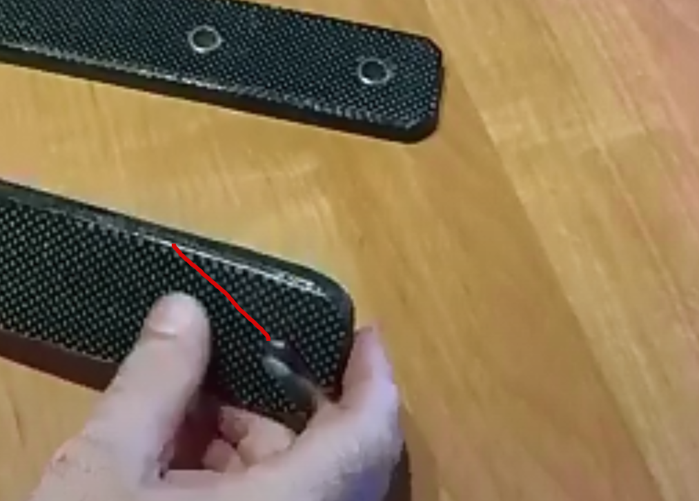

_Os
Есть вопрос "по-существу". Не увидел усиления в дропах на месте крепления колеса.
Как мне кажется есть серьёзная вероятность что их расколет по красной линии.
dion72
ну это вряд-ли,так как волокна проходят перпендикулярно этой красной линии

_Os
Цитата: dion72 от 09 Нояб. 2020 в 16:12ну это вряд-ли,так как волокна проходят перпендикулярно этой красной линии
да, но только насколько я понял в этих дропах будет крепиться мотор, а он если вдруг ослабнет гайка (а она это делает легко) на разгоне/торможении двигателем имеет очень большой крутящий момент на очень маленьком рычаге порядка 5мм
И туда же вопрос. Не опасаетесь затягивая гайку крепления мотора повредить углепластик?
dion72
так вы и ставьте вопрос корректно,в этих местах будут стоять шайбы в виде швеллера,для защиты оси от проворота.

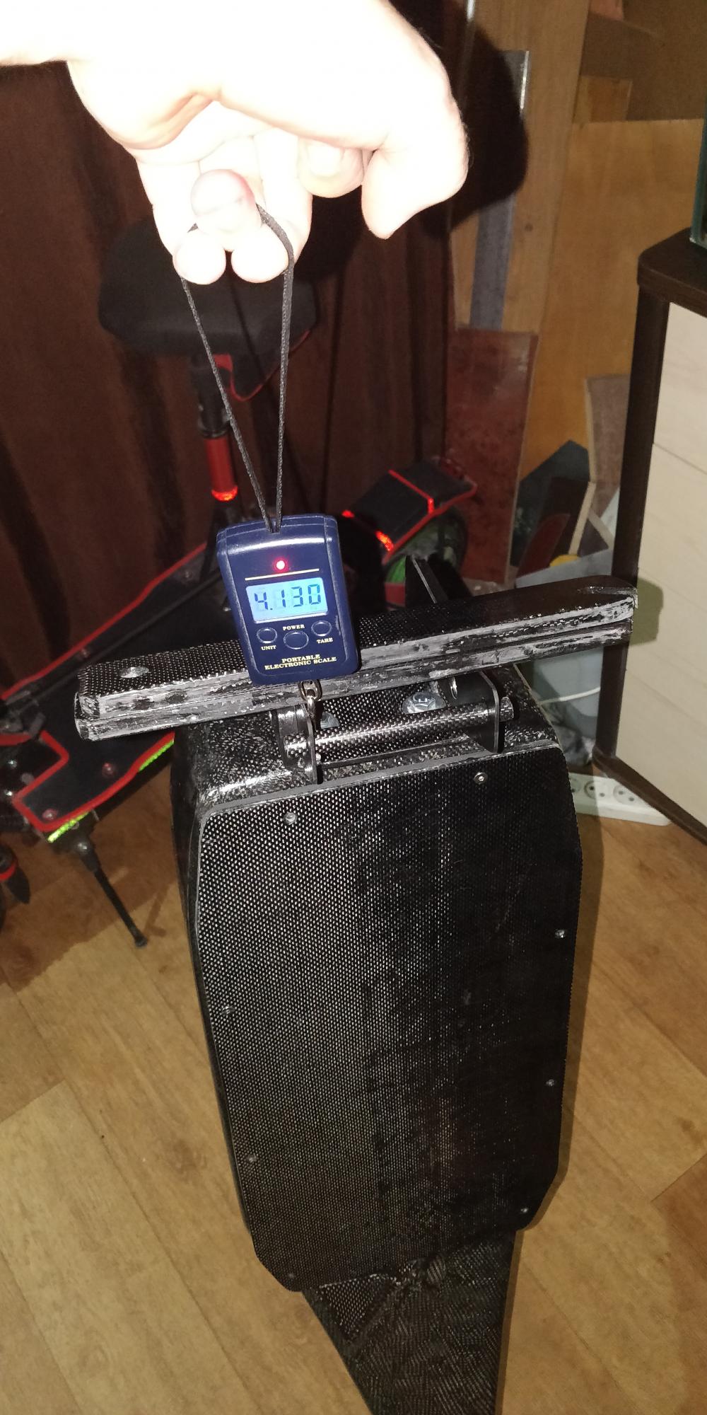

dion72
Вот что касается веса,корпус с декой,рычаги с кронштейном
