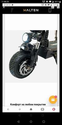

Никто вилку под 11"как на новых халтенах не находил?
