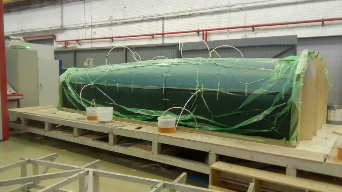

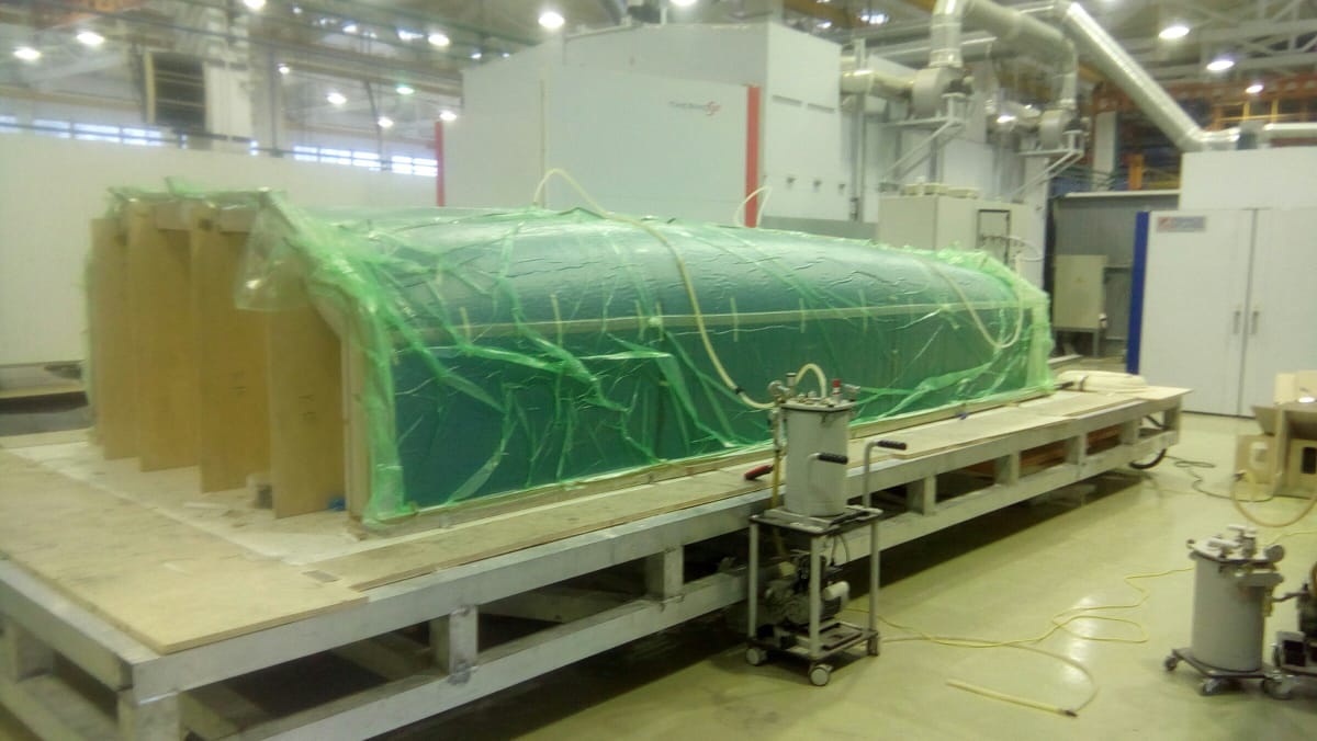

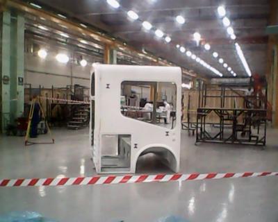

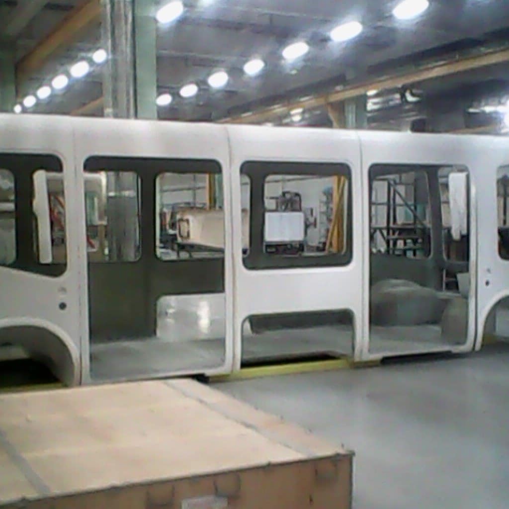

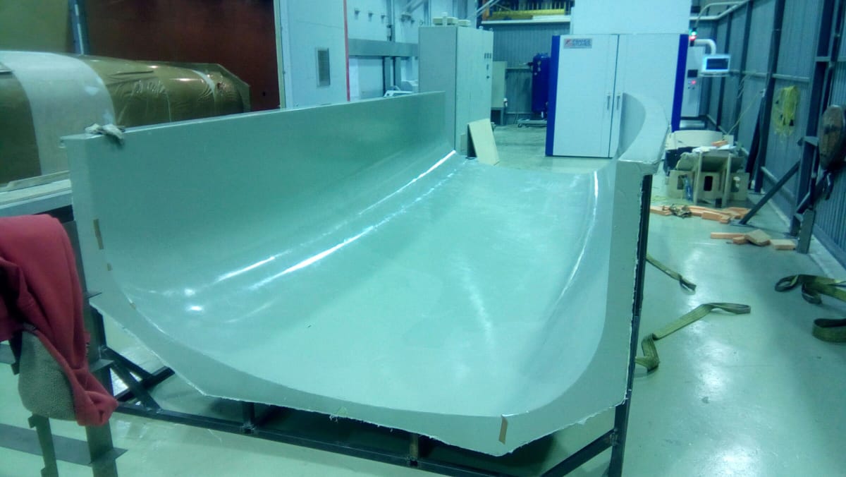

Ну, 90% моего опыта лежит в области изделий для армии, авиации и флота. И говорить о них я права не имею. Это изделия радиотехнического назначения. А из доступного...
Я работал начальником участка композитных конструкций в разных компаниях. "Компания Мир" - аттракционы. То что стояло на ВДНХ машинки похожие на формулу 1. Компания "Промтехнология", торговая марка Orsis. Разработка и производство ружейных лож для снайперских и тактических винтовок. Компания "Адреналин" создание катера 4,5м длиной. Начиная с мастер-модели. Изготовление матрицы и изделия из нее. Далее, опять ВНИИСПВ, лаборатория №13. Изготовление синтактовых композитов методом вакуумной инжекции, инфузии. Нанотехнологический Центр Композитов. Изготовление композитного модульного автобуса. Заказ для венгерского "Икаруса".  Начальник участка производства оснастки для самолета ТВС-2ДТ. Новосибирский НИИ авиации им Чаплыгина. Сейчас замдиректора по производству компании Ramtruck.
И везде в своей деятельности я сталкивался с углеволокном. Даже если саму ткань соткали в России, то волокно все-равно, в основном, китайское.

Пару фото

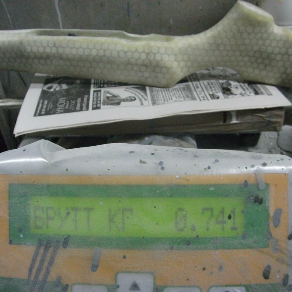

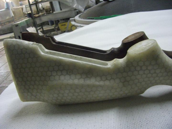

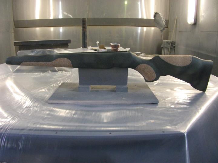

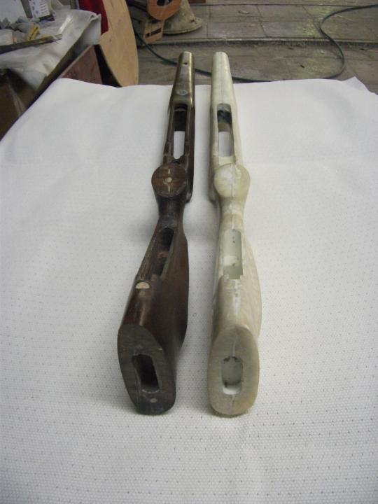

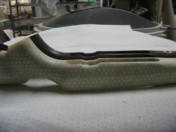

У приклада толщина материала больше чем у самоката выше. Но на прикладах не ездят.
Ладно подождём как сложится, автор поведает где был просчёт.
Zaskar

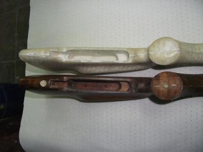

Цитата: Paxxa от 23 Нояб. 2020 в 02:43У приклада толщина материала больше чем у самоката выше. Но на прикладах не ездят.
На прикладах действительно не ездят. Азнаете как мой шеф сформулировал техзадание на ложу?
"Нужно, чтобы пьяное тело упавшее с лошади ложу не сломало"
Теперь о толщинах. И в ложе и в самокате применена сэндвич-конструкция. В видео это прекрасно видно. И общая толщина стегки самоката составляет не менее 10мм. В этой конкретной ложе тоже сэндвич. Только из конструкционной стеклоткани. Общая толщина стенки 3,2 мм. В три раза меньше и материал другой. Пустоты заполнены синтактиком. Это связующее с введенной в него микросферой. Это полые стеклянные шарики размером меньше микрона.
Да! Есть еше усиливающие полоски из углеткани.
Сейчас покопаюсь найду фото.
