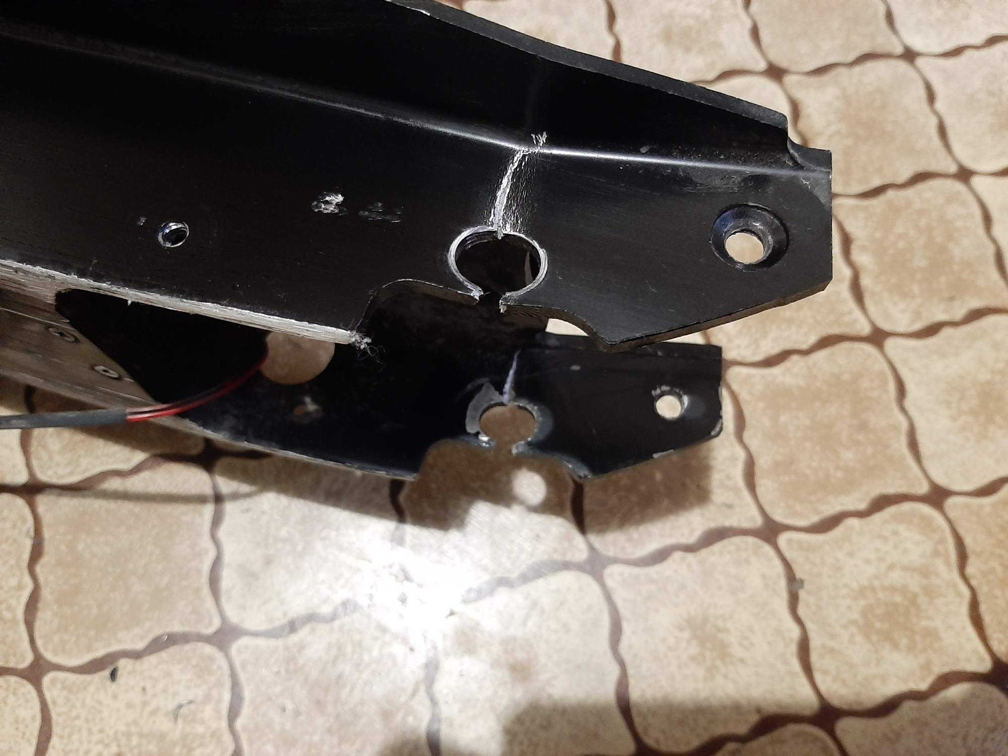

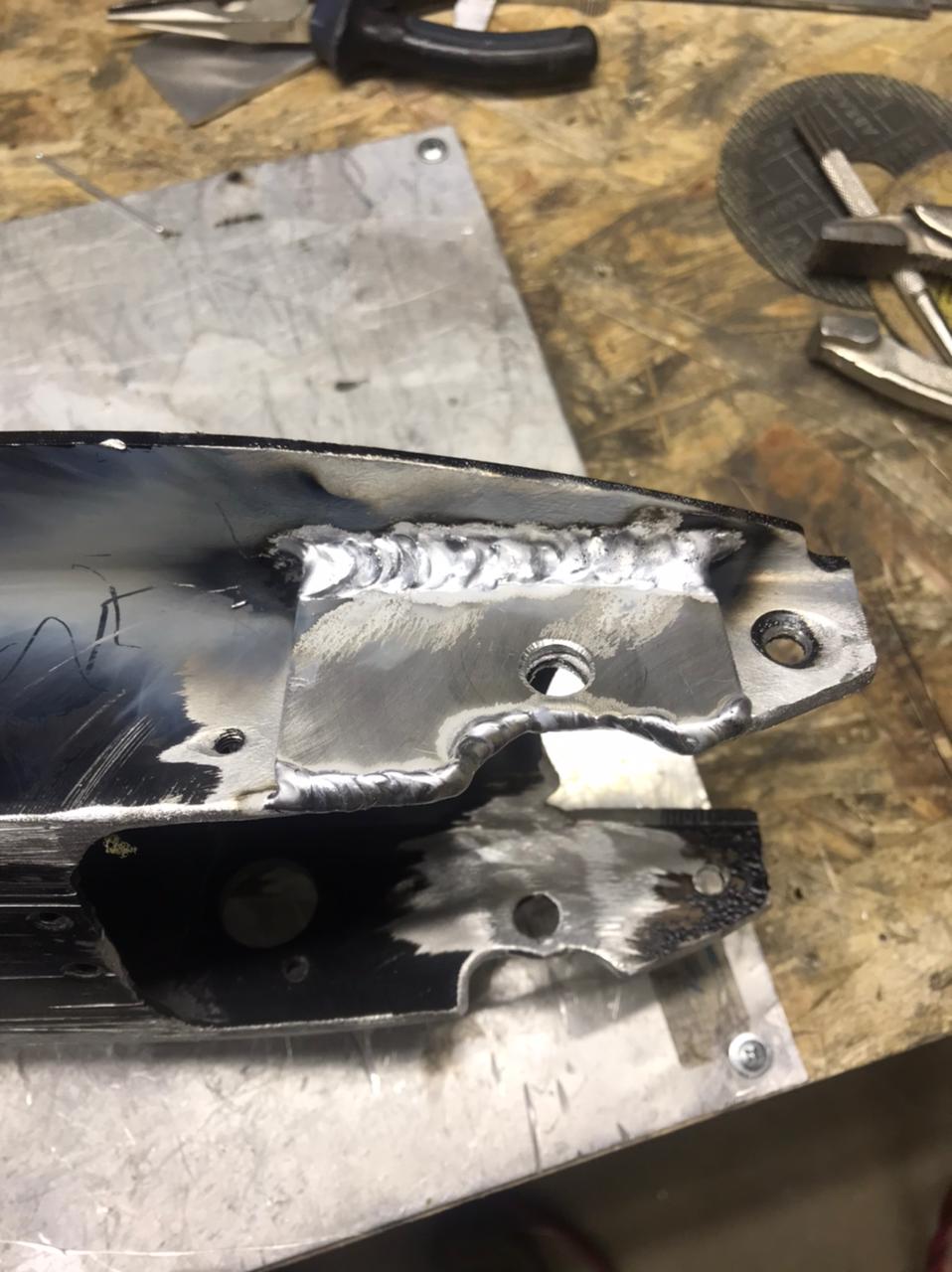

Было долго и сложно, некоторые люди отказывались браться, но я все же нашел человека что взялся за самокат и заварил его. Когда я снял деку что бы отнести ему, я немного удивился так называемой заводской "водозащите", все провода в соплях(места соединения) и все, внутри все было в пыли и грязи, к сожалению не сфотал это. После полного разбора ситуация что случилось стала выглядеть ещё страшнее))
Ну по факту чел заворил и добавил пластины плюсом, вышло в 2к
Sonar
[user]Asd25[/user], вы на самокате прыгали с бордюров?
ssilk
Цитата: Asd25 от 26 Апр. 2021 в 10:21вышло в 2к
Нифига себе ценник...))) 2к за 2 корявых шва... Я то думал, что я варить не умею...
Следующий раз обращайтесь ко мне, я за 1 к заварю...)

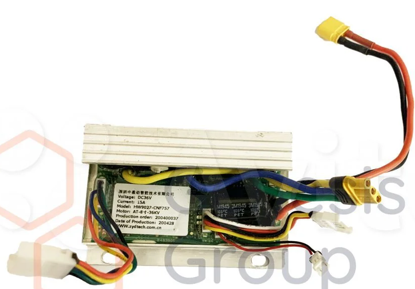

Был замечен вот такой вариант нашего контроллера, при желании можно переделать под наш МК.

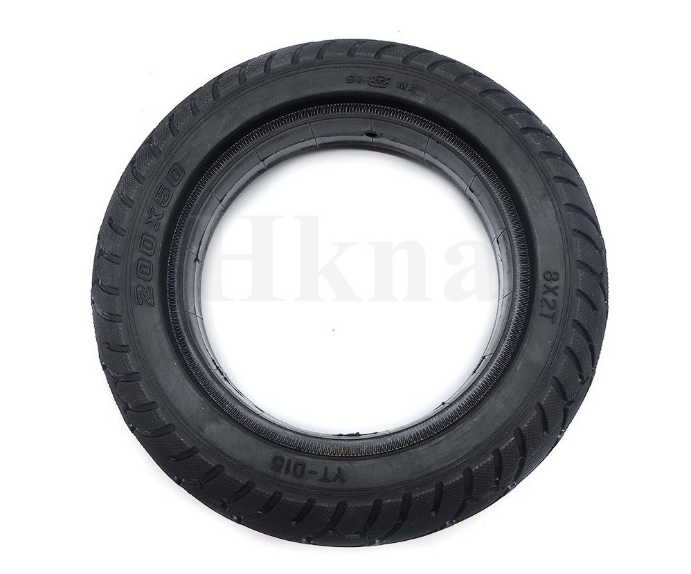

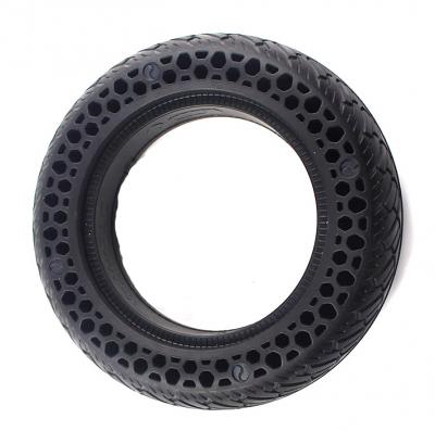

Надоело скользить по плитке передним колесом, хочу поменять резину на МК, но пока нашёл всего 2 варианта, вот они:
Может быть кто-то видел резину RISINGSUN под внутренний размер 120х27мм.?

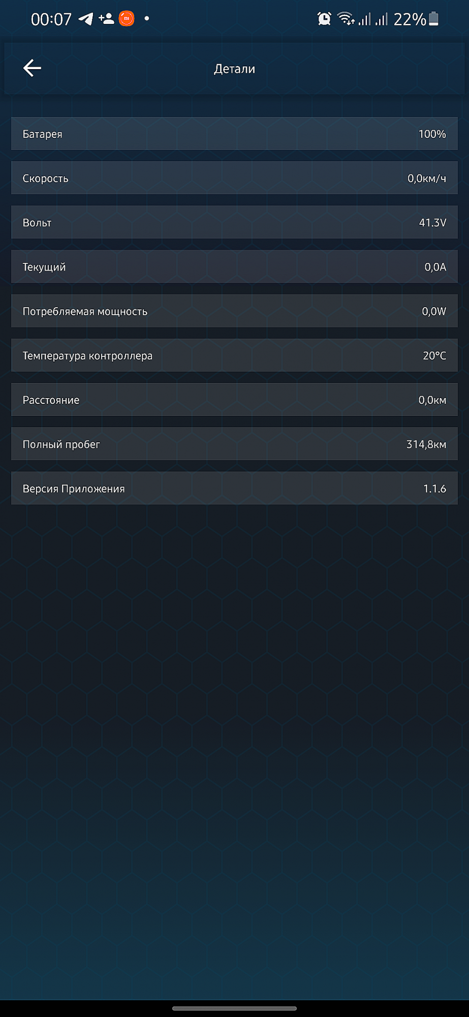

[user]Сергей_1959[/user], хорошо, вечером сфоткаю. Вообще сейчас появилась новая беда какая-то, теперь АКБ заряжается до 41.4v и все, дальше не хотит...

Шина по каталогу 1100р., доставка 500р., про внутренние р-ры продавец не в курсе, обещал замерить и сообщить.

Цитата: Asd25 от 27 Апр. 2021 в 17:58стал зеленеть индикатор на 41.4v

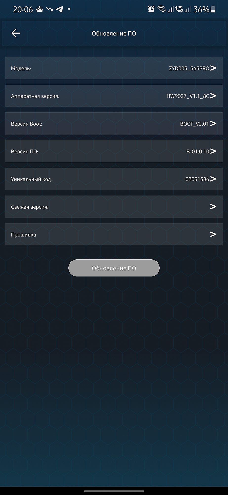

В приложении 41.7V = 100% заряда, что показывает ваше приложение в % при 41.4V и какая версия прошивки?
Asd25
[user]Сергей_1959[/user], да, именно так. Вчера наблюдал момент заряда, поднялось до 41.7, после индикатор на блоке питания позеленел и на самокате сразу упало до 41.3. Самокат потерял где то 3-4км запаса хода.

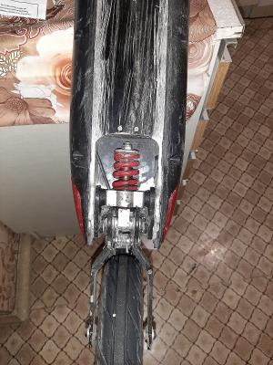

Кстати сфотал вчера как выглядит теперь в сборе, даже особо не понятно что что-то сделано(надо бы покрасить днище что ли..)

Попробуйте оставить на зарядке ещё на час-другой, может быть поднимется до 42.1V, версию прошивки если будет желание можно обновить до 13-й. Да, ещё можно слегка подтянуть гайку заднего амортизатора чтобы не скребло по днищу.

[user]Сергей_1959[/user], да уже ставил на несколько часов, не помогает. А где прошивку можно найти?
Сергей_1959
Приложение 365Pro последней версии, есть на Play Market -е и ещё в куче мест; установить, подключиться и выбрать то что предложит программа, всё просто. Отзывы об этой версии в теме есть, я сам пока сижу на 4-й. По поводу разбаланса в теме тоже есть упоминание https://electrotransport.ru/index.php?msg=2012568.
