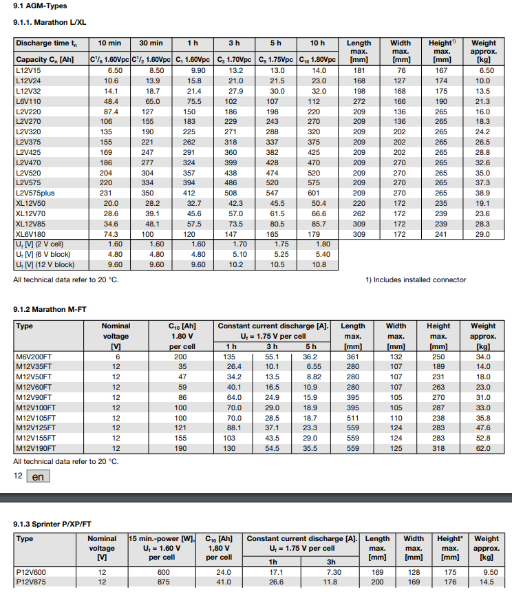

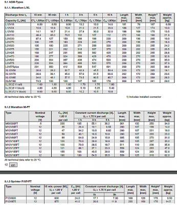

serggio
Цитата: Viktor- от 10 Апр. 2020 в 23:22и найдёте ответы на свои тупые вопросы
Может быть мои вопросы и тупые для кого то шибко грамотного, только не нужно упражняться в троллинге!
Я просил даже как модератор - прекратить ваши поистине не уместные придирки к ссылке!
Что же касается вашего "наиумнейшего" замечания к материалу изложенному по ссылке, я процитирую:
[b-b]Constant current discharge [A][/b-b]. Length Width Height Weight
voltage 1.80 V Uf = 1.75 V per cell
Разряд постоянным током! Это везде указано в таблице на стр 12 и ниже. Стр 12 - на английском если что.

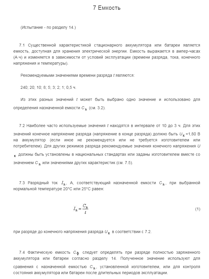

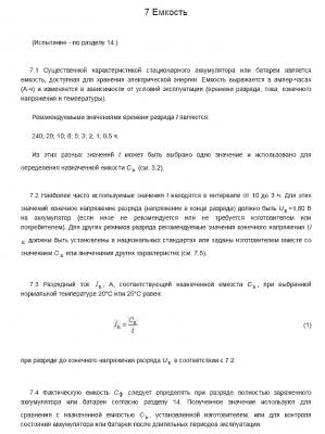

Теперь что касается ГОСТ по стационарным АКБ - ГОСТ Р МЭК 60896-11-2015 Батареи свинцово-кислотные стационарные
Конечно лучше быть тролем и просто засирать своими придирками к чужим сообщениям тему уже какую страницу к ряду, чем почитать документацию! Или ГОСТ.
Желаю побольше знаний!  :hello:

Цитата: Viktor- от 11 Апр. 2020 в 00:47
Как видите ГОСТы разные а инструкции у вас одинаковые к разным типам АКБ . Противоречий не видите ?
Что там разного?! Читать не пробовали? Там разряд постоянным током, там разряд постоянным током, для стационарных несколько значений тока, в т.ч. С20, для автомобильных для всех выбрана С20.
Что там разного ?! Где там постоянная мощность в ГОСТ, о которой вы талдычили? ГОСТ явно пишет в начале главы 7 - постоянный ток!
Viktor-
Цитата: serggio от 11 Апр. 2020 в 00:49Что там разного?!
Читайте не то что вы сюда притащили а все целиком и полностью.
