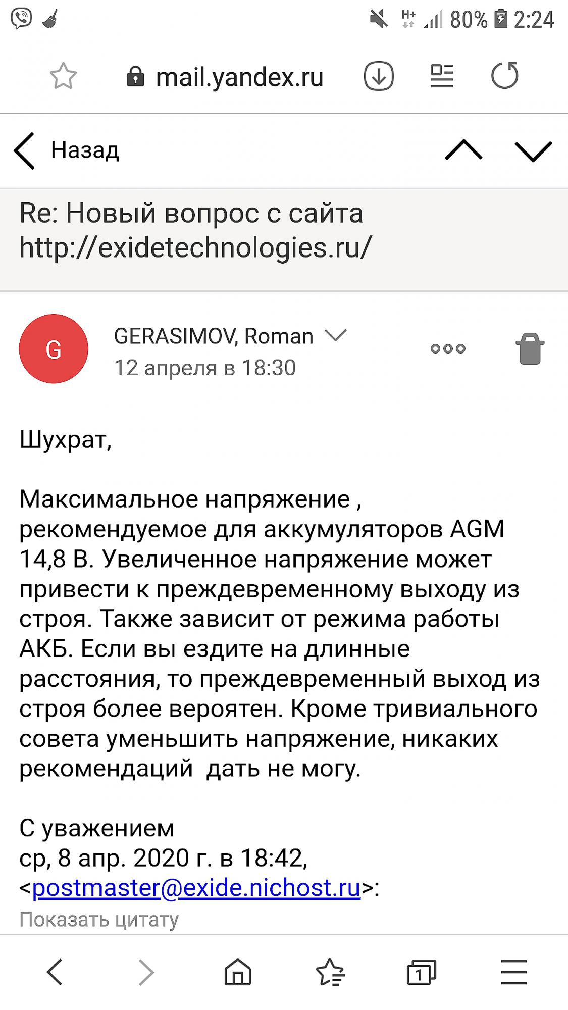

parker85
Пришел ответ с сайта эксайдтехнолоджис:
serggio
[user]parker85[/user], отлично!
Т.е. уже что то от них проклевывается!
Уже говорит о том что инструкция у них не правильная!
А вы не спрашивали. Почему у них на этикетке на верхней крышке АКБ 14,6 В максимум, а они вам отвечают про 14,8В?
Viktor-
[user]parker85[/user], Я так понимаю в своем вопросе вы спрашивали о максимальном допустимом бортовом напряжении ? Просто в ответе говориться о эксплуатации АКБ на авто .
serggio
Цитата: Viktor- от 13 Апр. 2020 в 11:01Я так понимаю в своем вопросе вы спрашивали о максимальном допустимом бортовом напряжении ? Просто в ответе говориться о эксплуатации АКБ на авто .
Пилите Шура, пилите, они же золотые!!!  :laugh:
[user]Viktor-[/user], Там в ответе первым предложением значится «Максимальное напряжение рекомендуемое для аккумуляторов АГМ 14,8В»
Для вас поясню, если не понятно - не важно где, хоть на авто, хоть под столом на стационарной зарядке.  Что вы выкрутить то пытаетесь и серьезно ли такие вопросы задаете, или прикидываетесь?
