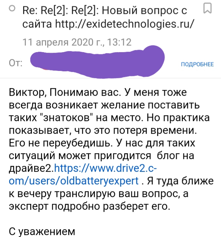

Viktor-
По поводу инструкции как я вчера сказал нет никаких ошибок как и нет какой либо путаницы.
Вчера оф.представитель Exide обещал мне ответить на Драйве2 .Сегодня он обещание выполнил.
Ссылка на Драйв2
https://www.drive2.com/b/557405941989900389/?from=blog
serggio

Viktor-
#104
А кто то кому то что то обещал  ? Или нужно было здесь зарегистрироваться что бы ты смог по тролить ?
Сразу фуфло фуфло  :-D
На скрине сказано что другой реакции от тебя и не следовало ожидать. :-D
Ты значит когда говорил что миллионам автолюбителям не нужно знать тонкостей по аккумуляторам главное основное  знать и достаточно .А теперь когда ответ был направлен миллионам автолюбителям ты требуешь дотошный разбор тонкостей  заряда .Забавно  :-D
флейм +10%

Viktor-
#107
Цитата: serggio от 12 Апр. 2020 в 19:42Вы зачем дважды это по форуму постите? Чтобы ваша группа поддержки оценила и ахнула?
Вчера почему выложил понятно по ходу общения .Поддержал форумцев и был согласен с общественным мнением и мнением читателей форума "гостей" . Или уже запрещено высказывать мнение ?
Заметили что вчера не весь скрин четабельный был .Для вчерашнего сообщения достаточно было и лишнее было уже не в тему .
Сегодня в данной теме уже нужно было показать весь скрин чтобы показать что ответ будет на Драйв2 .
Что бы вы не подумали что на Драйв 2 ответил левый чувак.
