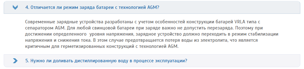

Цитата: parker85 от 10 Апр. 2020 в 17:05ссылкасоветы-экспертов/uxod,-zaryadka-i-xranenie.html
Своей головой думать вы наверное не хотите.
Ну ладно, тогда почитайте что они пишут же на данном сайте в Вопросах и ответах.
Не видите противоречий с приведенной вами инструкцией?
Свяжитесь с ними ради интереса по указанным контактным данным и спросите где черное а где белое.
И заодно поинтересутесь,  почему с международного сайта идет перенаправление не на ту версию сайта на которую вы даете ссылку, с копирайтом 2014 года, а на вот эту версию http://www2.exide.com/ru/ru/ Copyright © 2020 Exide Technologies.
Помойка маркетинговая, а вы принимаете все за чистую монету!

То что вы приводите в их якобы инструкции как заряд при 2% тока от емкости без контроля напряжения - это т.н. выравнивающий заряд для наливных кальциевых АКБ. Он действительно проводится с контролем времени и есть во многих импортных ЗУ. Том же БОШ С7, к примеру. ЗУ дает 1,5А для перемешивания электролита за счет газовыделения.
Какой то глупый писака лупанул это в русскоязычную инструкцию для АГМ и так ее маркетологи и опубликовали на сайте.
