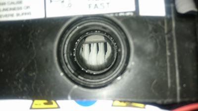

магнитчик

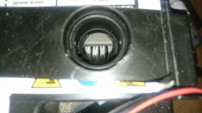

Это банка у плюсика вот такая. Чисто на вид, метал серый, не окисленный, маты белые.   Не уверен, модет акум и не 2007 года.  У меня он с 2014, про замену инфы не было.  Дату на корпусе не нашел.

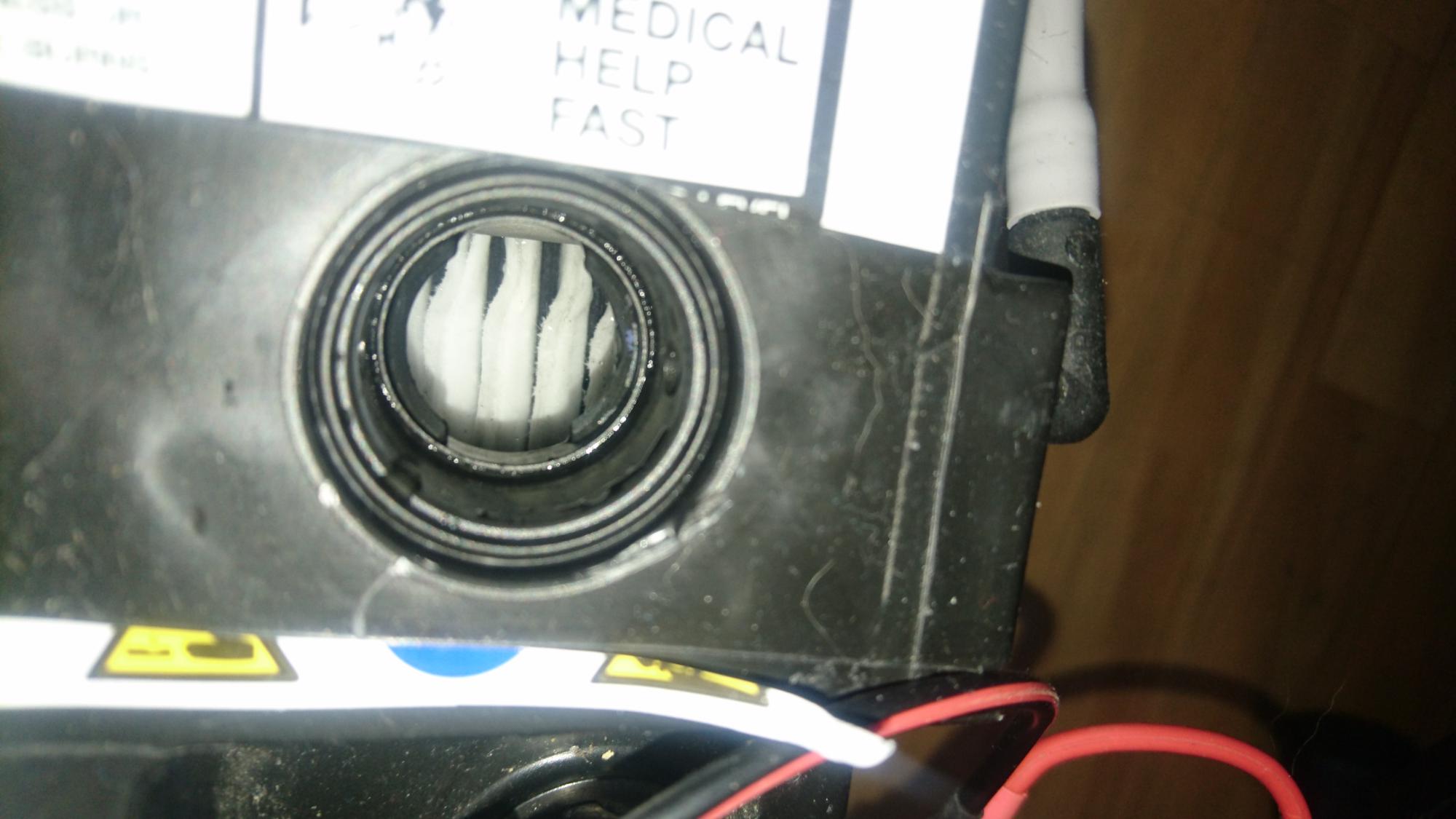

[user]магнитчик[/user], серые, металлического цвета - это отрицательные пластины.
А те, что темные-черные (иногда с коричневым оттенком) - это положительные ---> вот их и надо потыкать аккуратно и/или поскрести сверху.
Если не рассыпаются и даже проглядывает металл под царапинами, то смело заливайте дистиллят.
Только делать это надо после окончания заряда (не обязательно дожидаться снижения тока до min).
Доливать тоже надо одинаковыми порциями (думаю, может войти много, более 180-200мл на банку или больше, если ему действительно много лет),
пока маты сверху не будут блестеть влагой
(я заливаю 20мл шприцом в разные стороны внутри банки, чтобы впитывалось равномерно ---> долго, но получается качественно пропитывается, т.к. пока вернешься к первой залитой банке, она уже все впитала).
Если есть разбаланс банок, то в каких-то банках маты могут выглядеть уже очень влажно, а в других еще быть суховатыми сверху.
Лучше тогда долить еще одинаковую небольшую по объему порцию дистиллята тем же шприцом, ориентируясь на самую сухую, чтобы в ней сверху маты увлажнились и не страшно, если в это время в соседних банках появится даже тонкое зеркало влаги (типа неглубокой лужицы).
Потом пробки наживить и опять на заряд в IMAX током 1%=0,9А на режиме PB-6s пока ток не снизится до 100mA и ЗУ не отключит заряд
(может занять много времени, но не знаю точно сколько ---> это дальше лучше в теме восстановления обсуждать уже. если решитесь).
Хотя, даже просто, если IMAX завершит заряд со снижением тока до 100mA, то уже на разряде АКБ Вас удивит своей емкостью.

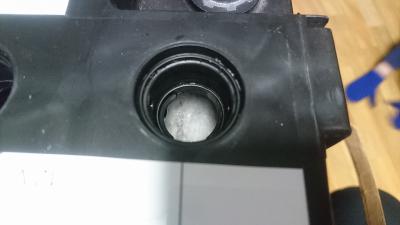

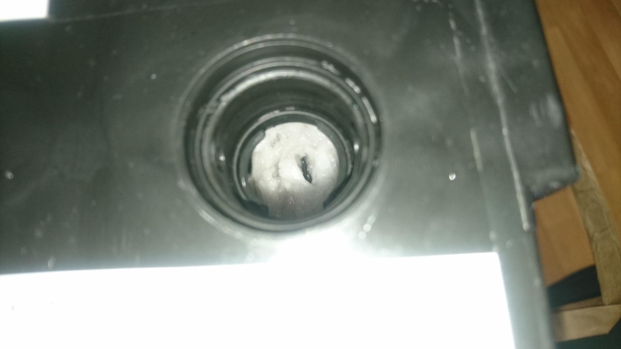

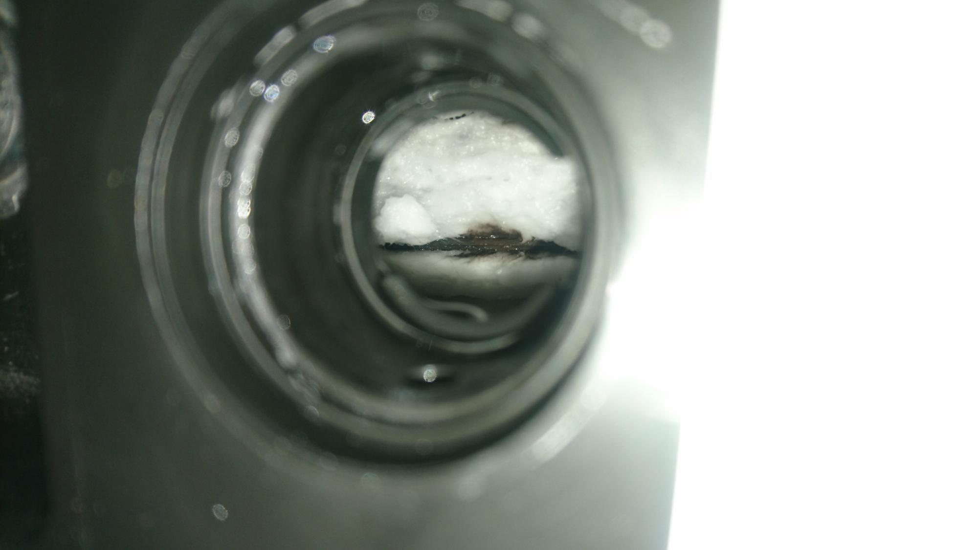

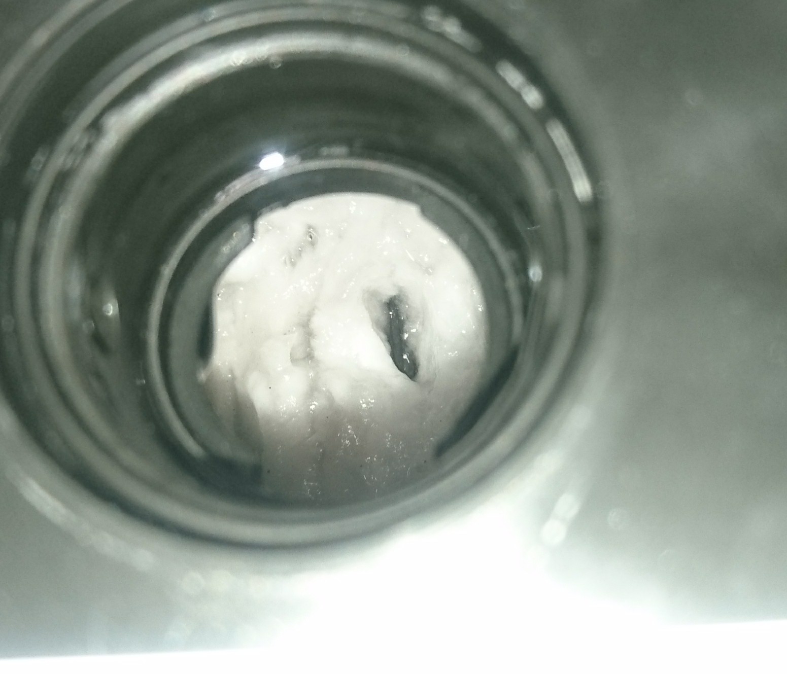

[user]Branimir[/user], благодарю! пока не скреб, залил по 35 мл в банку 5кубовым шприцом, лужи нет, но белые маты влажные. щас поскребу:-)
магнитчик

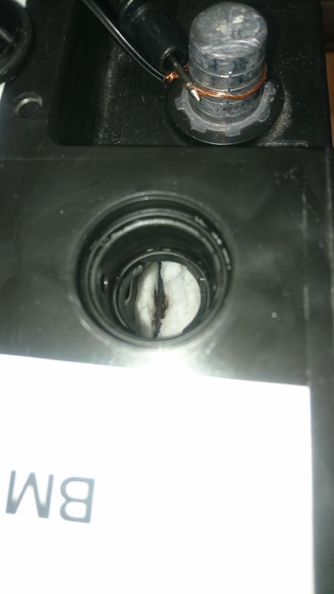

Поскреб. Поковырял.Пластина крепкая, но поверхность грязная, и пачкае белый мат.
Влил 55мл в банку, маты мокрые, вола не уходит
Напряжение при заливке упало с 12,85 до 12,77, но зарядку только перед заливом отсоединил.
Дальше лить?
Минут 10 прошло, отогнул маты, они покрыты водой слегка

А что, пока все логично.  Верхняя, самая сухая часть пластин ржавенькая, но не осыпалась. Долил воды взамен выкипевшей. А давление или разряжение внутри каждой банки было, явно пшикало. Вот что смушает, маты ровно торчали между пластин, которые были видны,  а после залива верхушки матов размыло в единое одеяло, закрыв полностью пластины. Ну пока поставил на заряд 1,8А. Погляжу)  Теперь хотя бы смело можно кипятить  при 14,7В, не представляя в уме жуткую картину, как осыпаются трухой раскаленные сухие пластины)  Мужики, я вам благодарен, вполне достойное занятие на карантине, починять аккумулятор.  Прям удачно)

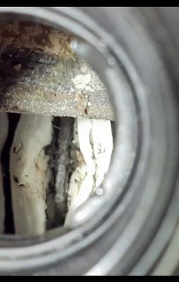

магнитчик
а толстая шина, идущая по цетру акума через все банки- она на моем акуме чистая, но на двух банках - ржавая. это связано с локальной негерметичностью и подсосом воздуха?
serggio
Цитата: магнитчик от 14 Апр. 2020 в 21:40ржавая. это связано с локальной негерметичностью и подсосом воздуха?
Коррозия. Окисление при реакции с кислородом. Кислород и водород выделяется при газовыделении при заряде АКБ. Чем выше напряжение, тем интенсивней процесс
магнитчик
А почему только на двух банках? не крайние причем. что с ними произойти могло?
