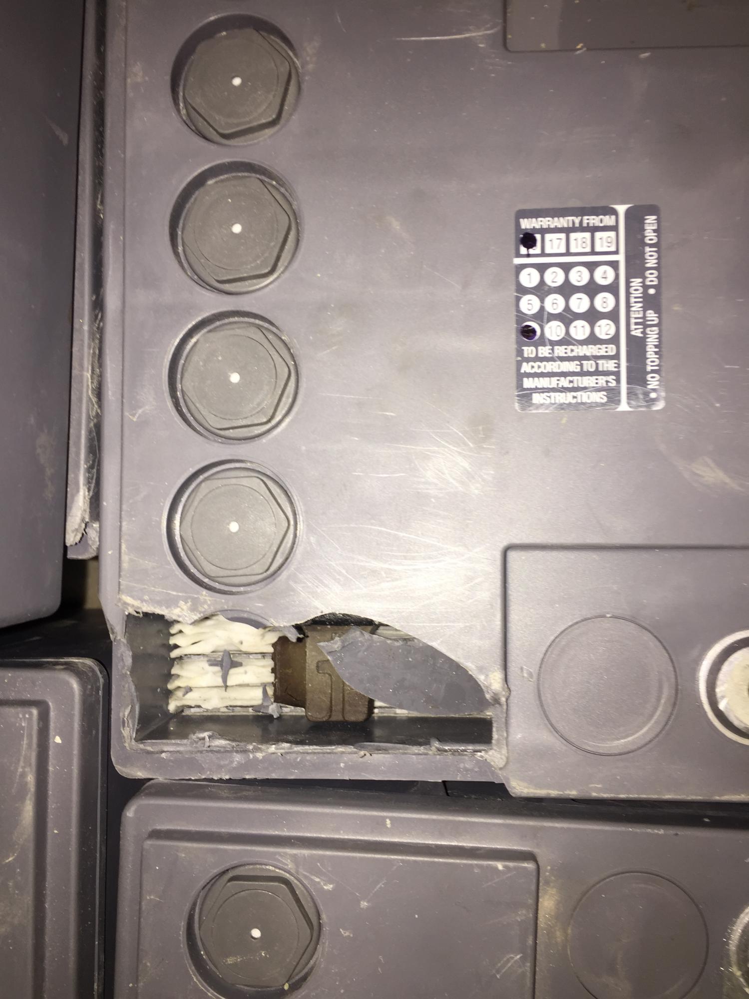

serggio
Цитата: Branimir от 14 Апр. 2020 в 15:10Вот, если Вы решитесь, наконец, открыть пробки и попробуете чем-то твердым (типа отвертки или шила) поскрести и постучать по верху плюсовой (коричневатого оттенка) пластины между матами и убедитесь, что она не крошится и звук, и поверхность ее явно крепкая, металлическая,
то можно смело доливать и пробовать малыми токами.
Вы автомобильные АГМ АКБ то видели в разобранном виде? Или какие нибудь более серьезные АГМ чем тот мусор что на дюжину АЧ что вы постите на фото?
Советовать то вы горазды...
Вот в этой батарее мне по какой пластине шилом стучать?
