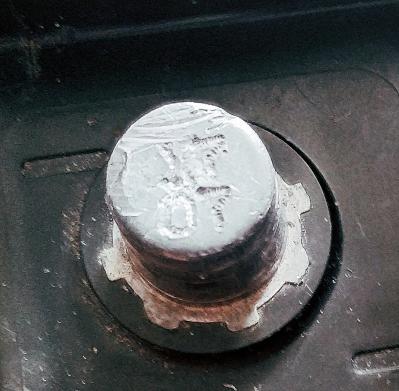

Доложу результат. Напомню, все началось с зарядки АГМ акума, доставшегося с машиной, предположительно 2007года.  Заряжал аймаксом Б6, током 2А.  После достижения 14,7В ток через 10 часов не опускался ниже 0,7 А. После снятия зарядки, и повторного включения разок было 0,6А, потом опять стало 0,7.
Что сделал- вскрыл, долил по 50 мл воды, в крайние банки 60мл. Поскреб пластину) - живая.  Продолжил заряд на 14,7В, ток стал падать, когда падение прекратилось, на токе 0,5А на часок давал 16В на токе 1,8А, то же повторил на токе 0,4А, после чего упало до 0,3А но дальше кипятить уже не стал.  За пару суток такой зарядки подливал воду в пару отстающих, самых активных банок. При зарядке вода поднялась на 5мм, посое отстоя через сутки уровень вернулся, скйча маты влажные, но свободной воды особо не видно.  Закрутил, заклеил наклейки). Через сутки отстоя НРЦ 12,82В.  Померил сопротивление батки, 700 Ом, не знаю можно ли мерить тестером,  при другой полярности он гаснет, наверно не корректно.
Да, нашел дату, прям на клемме выбито, 17 неделя 07 года.
Померить ёмкость - нечем, понаблюдаю падение напряжения на машине, дистанционно могу.
Вывод: долито 50-70 мл воды на банку, снижен дисбаланс, ток заряда опустился до 0,3А , что уже близко к 0,003С.
Благодарю за помощь, не знаю как теперь прослужит батка, но было очень позновательно.

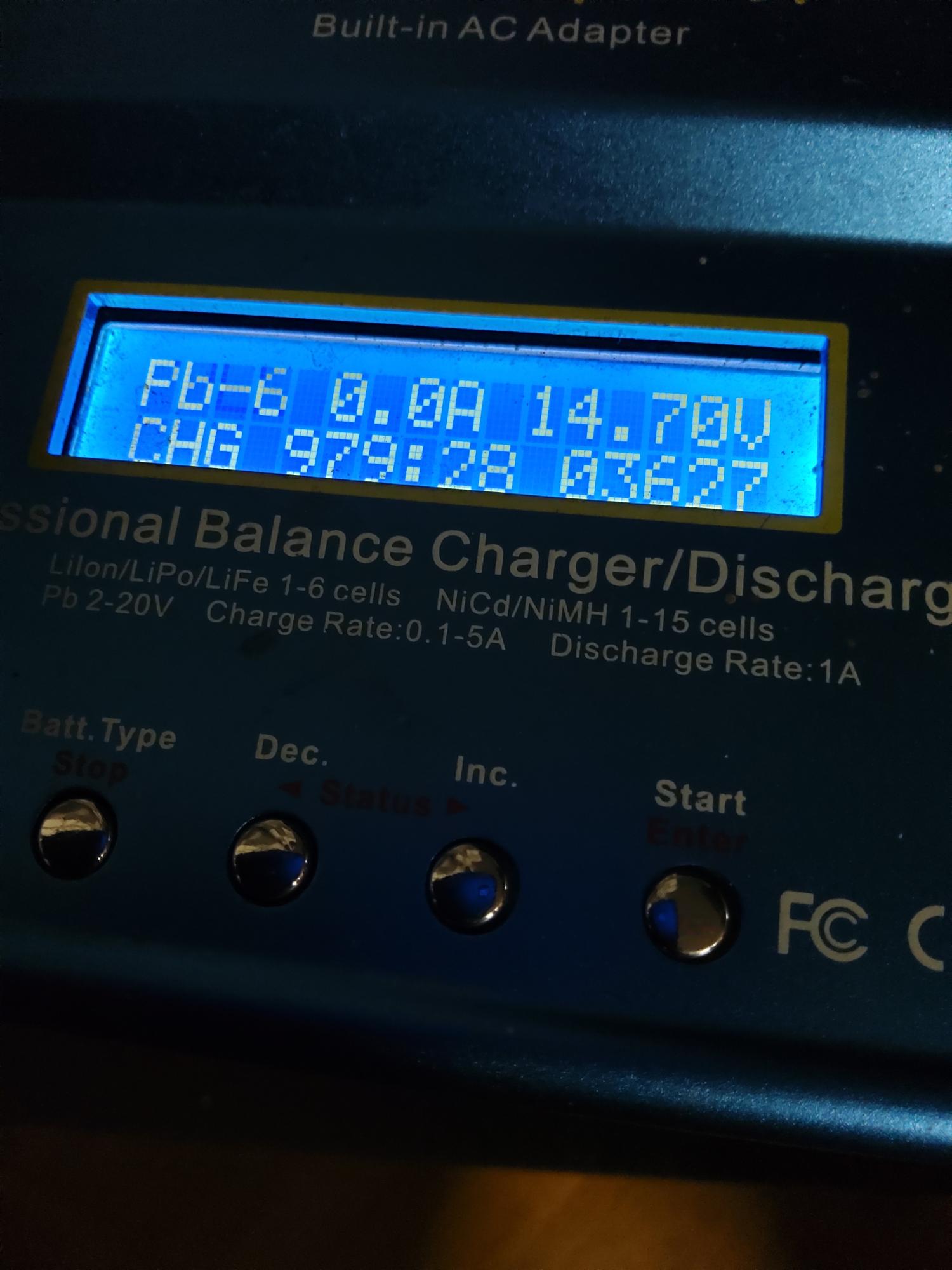

Акум в тепле, на вид живой. Это Бош S4 74 ач., произведен = сентябрь 2016г. А покупал новым в октябре 2019=)
На просвет электролита достаточно. Один фиг без сверла не долить.
Снял я его с авты уже теплым, после 3 часовой поездки.
Поставил на 2А, влилось 5,5 Ач, стал снижать ток. через 12 часов заряда застылона 0,6А, через сутки стало 0,4. Пермемигивается 0,4-0,5-0,3.
Как не открывая батку понять что это десульфатация или тупо одна отстающая банка кипит - не знаю)
Боковые стенки- чуток дутые. В 0 акум ни разу не садился, пусть и вяло но при -25 заводил.
Посмотрю, до скольки А упадет в итоге заряд.

магнитчик
Вчера вечером ток упал до 0,2А. Перед сном перелючил на 7Р (да, имакс б6), но при 2А услышал явное кипение, снизил до 0,4А. Минут за 10 набрал 15,2В, так и продержался часа полтора, после чего я вернул на 6Р.
Утром держал также 0,2А. Вечером повторю на 7Р. Не охота сверлить, особенно с учетом непоняток по качеству покупной воды.

магнитчик
Цитата: Branimir от 26 Янв. 2021 в 15:02до какого Umax на клеммах АКБ поднялось напряжение в это время?
Сразу уменьшил ток. Не посмотрел напряжение.
Боялся что при кипении придётся потом доливать.
В общем акум был оставлен на 0,2А, через 16 часов Имакс б6 окончил заряд.
Падал ли ток до 0,1А в процессе заряда - не знаю, но разделив 3600мАч на 16,3 часа получаю 200мАч, то есть ниже 0,2 А имакс возможно и не кажет.
После 5 часов отдыха на клеммах 13,3В
Какие действия дальше? Пациент жив и годен или ещё помучить)? время есть.
