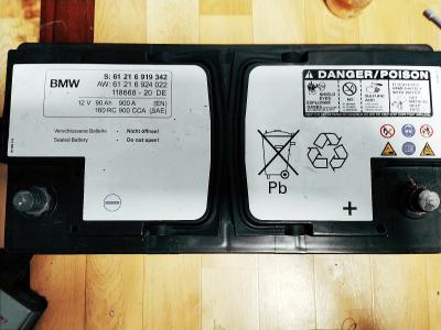

Тут спрошу) тоже АГМ, 90 Ач.  он старый, ему лет 10, но зимой не эксплуатируется, а летом жизнь попроще. машина редко ездит, на выходных.  напряжение за 5 дней падает с 12,3 до 12.1 обычно. Если долго поездить, то акум до 12,6 заряжается. На машине стоит ГСМ сигнализация, по ней и слежу за разрядом. вчера снял акум, в нем бвло 12В, подключил к Имакс Б6. выставил 2А заряд. утром , через сутки примерно, ток упал до 0,7А при 14,7В. акум набрал 30Ач. После этого на 07А и 14,7В простоял ещё часов 5, ток не падает. заряжен значит? или надо дождаться до отсечки зарядника?
Branimir
[user]магнитчик[/user], вот в этой теме есть методичка несложная по восстановлению
https://electrotransport.ru/index.php?topic=60312.0#topmsg
AGM достаточно терпеливые АКБ и хорошо восстанавливаются, если еще есть чему.
Будет вопросы, спрашивайте в той же теме, подскажут.
Но изложите поподробнее про АКБ,
- историю (где и как служил),
- параметры по тестеру (если есть),
- доливали дистиллят (когда и сколько)
- делали ли КТЦ (остат. емкость, ток разряда и до какого Umin разряжали),
- чем, как и каким током заряжали, длительность и т.д. (применяли ли выравнивающие заряды-дозаряды и с какими параметрами)
- замеры НРЦ после отстоя через 12-24-36-48 часов (чтобы понять динамику снижения и есть ли утечка-саморазряд)
По представленным Вами данным можно сказать, что либо АКБ хронически недозаряжен (если доливался),
либо имеет утечки (и вероятно, разбаланс и сопутствующие прелести).
магнитчик
 спасибо) попробую там напишу. то что хронически недозаряжен - это факт. последние 6 лет точно. но он живой, при 11,8В он бодро заводит дизель и после зимней спячки (скинуты клеммы) тоже заводит без подзаряда.
Branimir
Ну, еще бы!
Для запуска движка нужно всего 7-10Ah остат. емкости.
А такую железяку с толстыми пластинами (да еще плотно обложенную матами!) убить совсем не просто, даже за 10 лет.
магнитчик
Благодарен Вам за интересный метод!  шапку темы прочитал, принцип понял.  Пока не понял, всегда ли требуется второй этап на 16 В?  батарея запечатана, как то боязно) На открытых банках было бы проще. Подержу ещё денек на 14,7В, погляжу.  Уже с 0,7А упало до 0,6А, значит процесс балансировки идёт) А я все не мог понять, почему падение тока остановилось.
Branimir
[user]магнитчик[/user], уже через пару лет эксплуатации стоило преодолеть боязнь и долить в этот АКБ дистиллята.
Сейчас на основном заряде до 14,7v на этом терпеливом АКБ-мученике ток не упадет ниже 0,3-0,4% (270-360mA) по причине сухости матов (возможно, неравномерной по банкам, чем и будет обусловлено наличие разбаланса и неравномерность заряда банок с их разным Rвн и состоянием ПАМ).
В противном случае - это будет чудом.
Ну, и остаточная емкость в нем, в лучшем случае 40-50%.
Не тратьте время на доп-сушку АКБ:
- часть банок сейчас имеет U>2,55v и перезаряжается, доп-но теряя влагу и, испытывая нагрев (терморазгон), превращая верх пластин в шок. печенье
- другая часть сульфатируется и тоже теряет объем электролита (точнее это уже давно произошло!), имея повышенное Rвн и напряжение при текущем заряде ниже 2,20-2,30v и также сухой верх пластин.
Смело вскрывайте его и ничего не бойтесь, т.к. все плохое с ним уже произошло.
Хотя, Вам виднее.

магнитчик
[user]Branimir[/user], понял, заряд прекратил. Вскрыть подумаю, никогда не занимался этим, обычно просто покупаю новый, самый дешевый. на три года хватает. Мотоциклетные гелевые вообще гарантированно мрут на третюю весну, хоть китай хоть дорогая юаса. Это первый у меня АГМ, сравнительно дорогой, интересно будет его подлечить. Хотя дешевые обычные аналоги порядка 5 тысяч стоят, зимой не езжу, можно сэкономить)

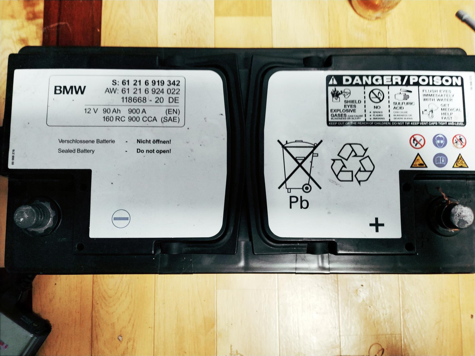

магнитчик
[user]Winter4x4[/user], вот пациент. Стоит на машине 2007 года, похоже родной. 200 тысяч пробег. последние 6 лет ездит только летом, зимует в багажнике, где и установлен, клемму скидываю. полтора дня заряжал, минут 15 назад отключил зарядник,сейчас 13,1В на клеммах.
