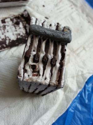

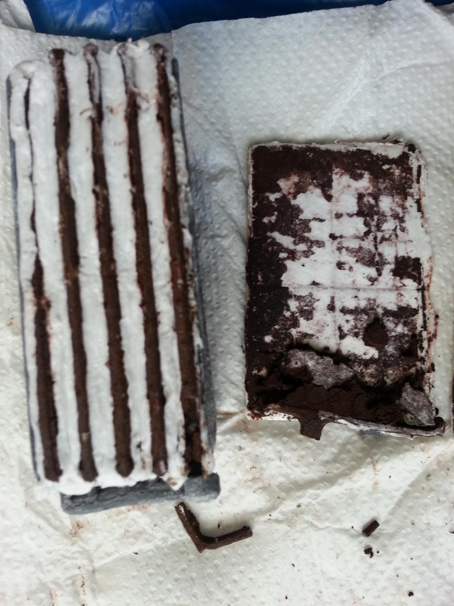

Ну, расскажи чего отсюда должно или не должно выноситься при заряде и что за грязь появляется поверх матов ---> все во внимании:
И заодно, как много разобрал AGM-АКБ, старательно практикуясь...
и через какие толщи матов нужно продираться частицам ПАМ при газообразовании,
и как смог наблюдать, ни разу не попробовав U>15v, не открывая пробки, не доливая дистиллят на своих 2,5шт АКБ...

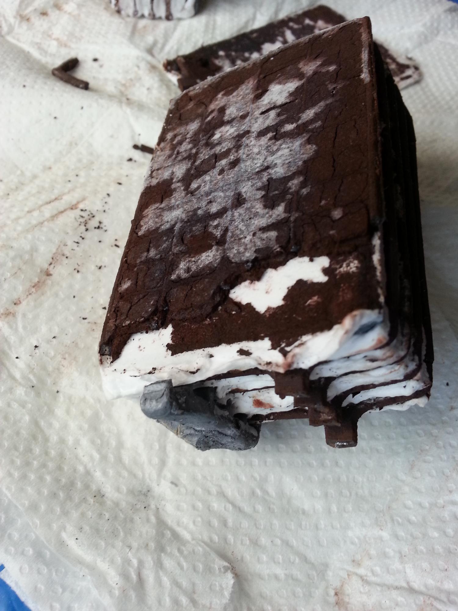

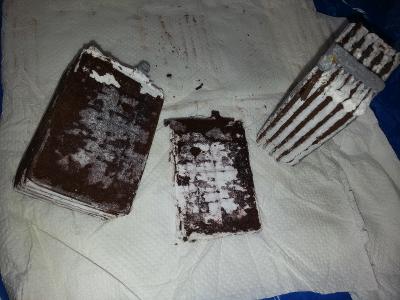

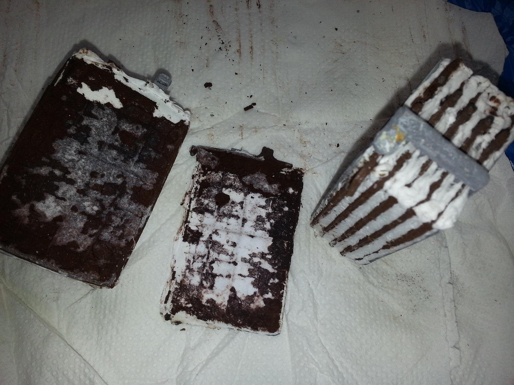

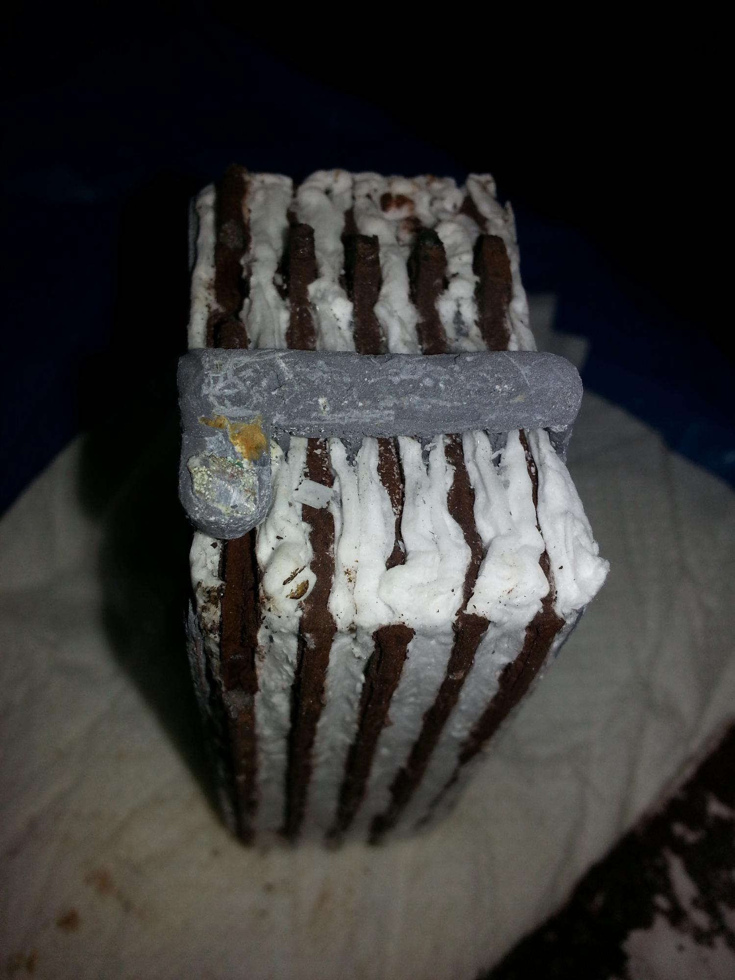

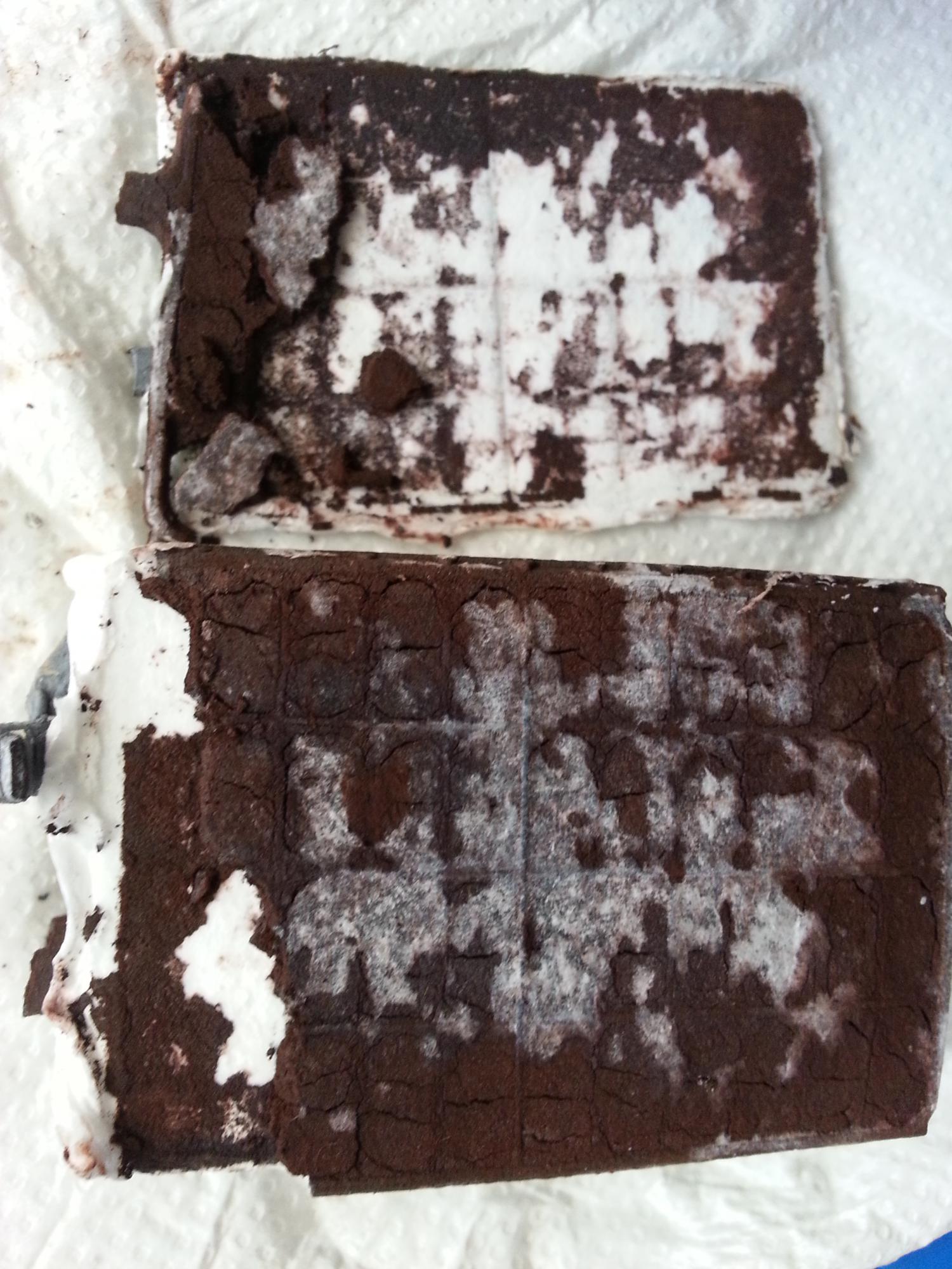

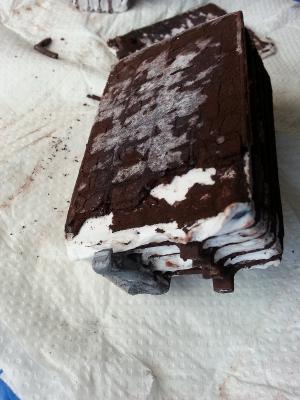

Цитата: Branimir от 12 Апр. 2020 в 17:09Ну, расскажи чего отсюда должно или не должно выноситься при заряде и что за грязь появляется поверх матов ---> все во внимании:
Во первых, попрячь свои картинки под спойлер.
Во вторых, не надо тулить фотки с оторванными от поверхности старых пластин матами и спрашивать что там это такое, за «кака у меня на картинках».
Угомони свою избыточную фантазию, это не тема для вопросов, кто сколько разобрал, или принес с мусорки и разломал под кроватью!
Хватит оффтопить иными словами
Branimir
