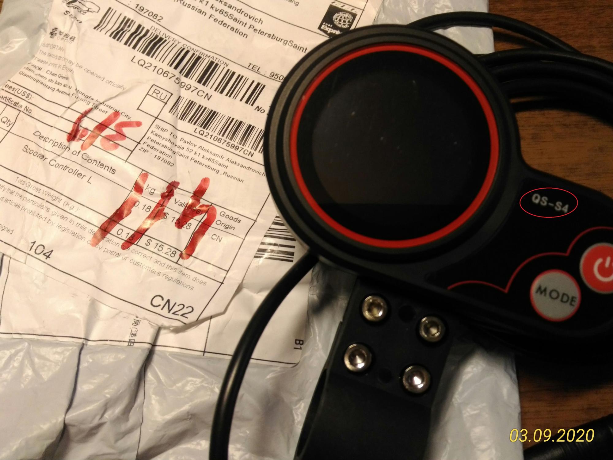

Сейчас часто в отзывах на али можно читать, что при заказе LH-100, заказчик получал  QS-S4. Это одно и тоже?
CReDo
Цитата: Александр61 от 09 Авг. 2020 в 16:32заказчик получал  QS-S4. Это одно и тоже?
Видел видео что где-то на синуснике стоял такой qs так что подозреваю что скорее всего да. Но с подключением надо быть крайне осторожными так как распиновка может отличаться и может как минимум выбить сопротивления в контроллерах. В теме ультрона уже делал пост на эту тему.
Виталий40
почти,настроек столько же,но некоторые просто заблокированы,их можно выбрать,но нельзя менять значения
Добавлено 09 Авг. 2020 в 23:22
у QS-S4 и LH-100 распиновка одинаковая

Александр61
#71
Дважды предупреждал китайца, что нужен LH-100, а не QS-S4, все равно прислал QS.  Можно ли его также подключить вместо TF-100? Похоже, что LH нет ни у кого на али, хотя на картинках именно они.
