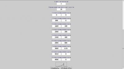

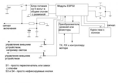

Пока тут выложу, потом отдельную тему заведу (нескоро потому как лень прикладывает руку). Делаю пульт который можно будет использовать везде где управление происходит по  UART (можен и с другим интерфейсом если надо очень будет). Пульт не имеет как такового дисплея (если нужен будет вывод информации то ESP32 поднимает точку доступа и далее заходите по IP и вуаля простенькие web формы и т.д.)
Ниже схема (неполная электрическая но суть показывает). Выбрал ESP32 потому что есть вафля и стоит недорого, можно в качестве дисплея использовать телефон, если хочется смотреть скорость, напряжение, потребление и т.п. Для дефманского управления пару кнопок и можно светодиодов поставить( можно больше сделать благо расширяется легко), выходной каскад управление доп. устройствами упрощённо показан (надо усилить транзистором каким нить).

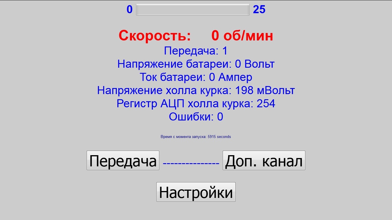

Ну и скрины панелей управления web, нормированы на ширину устройства, а щас уменьшины в масштабе в несколько раз.
Основной экран:

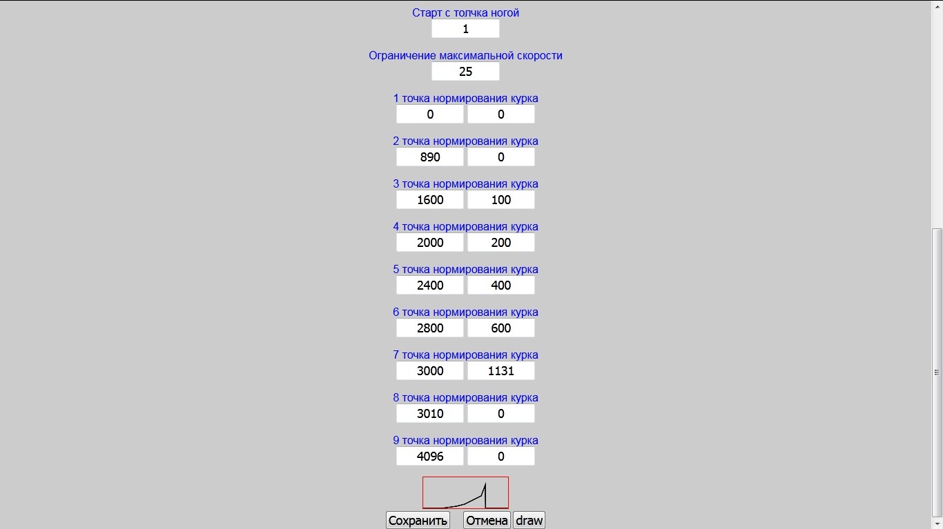

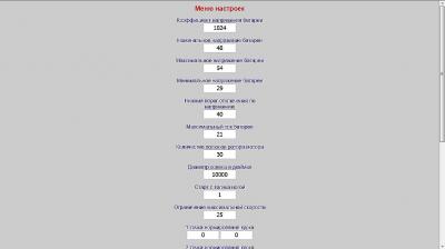

Экран настроек не вместился, поэтому два:
Внизу там кривая - характеристика курка (можно менять жесткость или мягкость, кому как больше нравиться, характеристики курка).
Если очень хочется кому то посмотреть, то бинарник в приложении (переименовать расширение в *.bin). Курок подключать на нулевой канал АЦП (АЦП пока работает тока на курок, напряжение батареи не заводил,  потому что еще не понял как заставить АЦП работать без задержек, т.е. не функцией analogRead, а по другому тремя функциями), UART2 на ножках по умолчанию (щас не помню какие именно, макетку уже разобрал). Доп.канал на ножке 5 (не ножка модуля ESP, а ножка на вот этой гребёнке там подписана как IO5). Wifi: ssid: yourAP, pas: 12345678. Заходить по адресу 192.168.4.1/main ( на index  другая страница для отладки и экспериментов осталась пока что). И значений по умолчанию нету, нужно сначала вбить как на скринах, чтобы в eeprom (на самом деле она не так называется, это чтобы понятней было) записалось. В принципе когда то тестил с эмулятором самоката по UART вроде работало, конечно могли быть ошибки и там и там, но пока до тестирования на самокате не дошёл, хотелось бы всё же иметь какую то законченную (в какой то мере железку).
Пока всё.

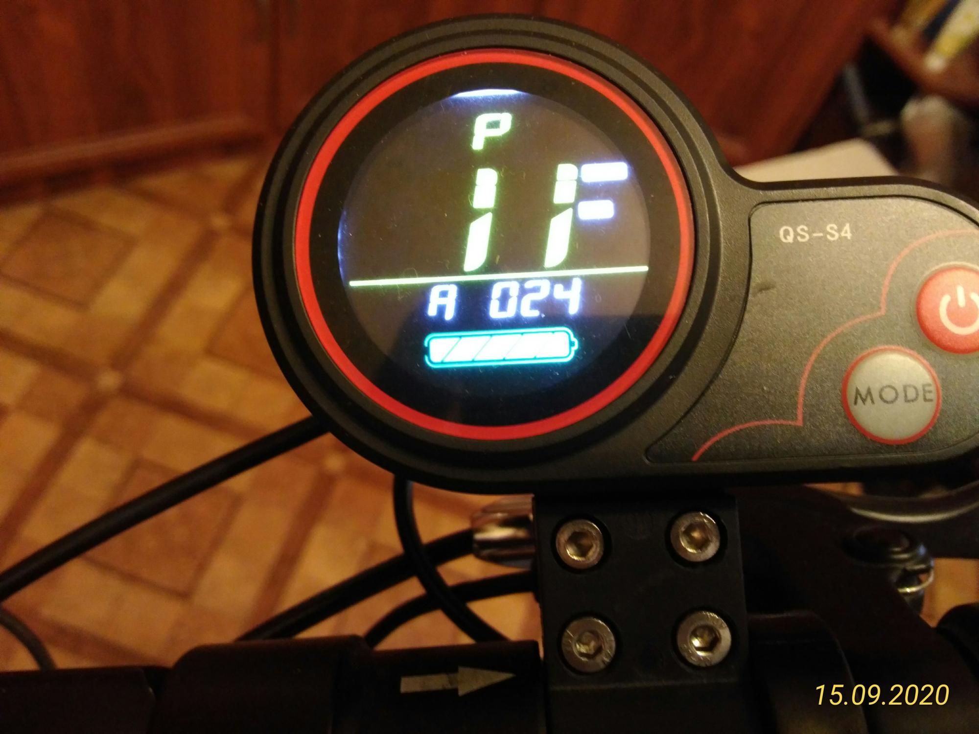

Удалось исследовать обмен от дисплея-курка QS-S4 v2, протокол один (P20 нельзя изменить). По сути это совместимое развитие версии протокола от TF-100. Может 13_chip_13 пригодится, или кому нибудь еще.

[3]  в  QS-S4 P10, тип управления приводом: 0-PAS, 1-только курок, 2-гибридный.
[4]  "передача" а точнее ограничение скорости, в QS-S4 переключается кнопкой mode. Количество "передач" и значение в этом байте зависит от параметров P05 и P19
