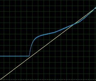

Цитата: MasterCat от 06 Июнь 2020 в 14:57
А есть характеристика...э...преобразований этого напряжения с курка? Посмотреть бы в каком-нибудь более наглядном виде чем код программы.
Там массив, вот прямо в начале листинга, ну или можете запустить протеус (всё необходимое в приложении есть).
Вот так будет, желтый с курка (идеализированный, реальный не из нуля конечно будет), синий  преобразованный:

MasterCat
13_chip_13 !
Цитата: 13_chip_13Вот так будет, желтый с курка (идеализированный, реальный не из нуля конечно будет), синий  преобразованный
Спасибо!  Я правда не понял этот большой горизонтальный участок. Ведь я так понял, что Вы как раз боролись в частности с тем, что в исходном варианте мертвая зона в начале.
Еще бы масштаб сетки Вы подсказали.
Еще вопросик, на STM  3,3V, а на Холле тоже 3,3V питание или 5V ?  Или в этом курке везде 3,3  на слаботочке?
Kugoo M4 PRO (17Ah)
13_chip_13
В этой версии 3,3 вольта (но 5-ти вольтовое питание тоже должно быть, например для USB разъёма типо зарядки), но там от ревизии зависит, есть и 5 вольт тоже (именно от него схема гуляет по сети). Конкретно с этого схему не срисовывал, без надобности было.
Масштаб сетки по оси x - просто время, по вертикали - предел 2,6 вольта  где-то. По сути да - убрать мёртвую зону и растянуть значения для малых скоростей и сделать более жёстко для скоростей побольше (там три участка прям видно с разным наклоном).
