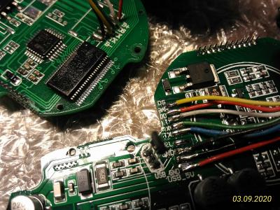

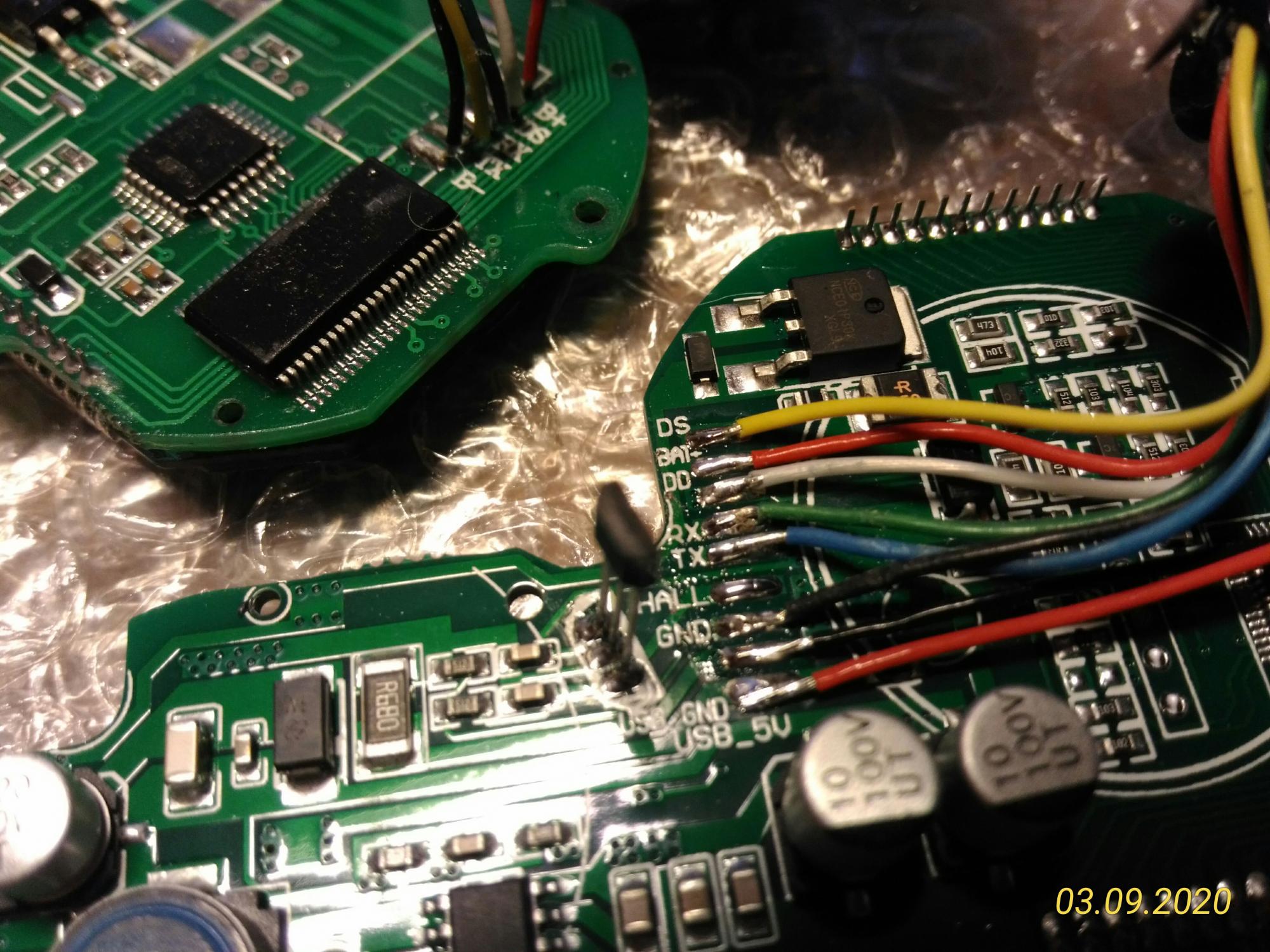

Помогите пожалуйста не ошибиться. Какие провода нужно поменять с какими? Вверху TF, внизу QS.
13_chip_13
А зачем их менять, вроде даже одинаковые платы и цвета совпадают все  ;-D
CReDo
У TF вроде не такая распиновка как у LH.
QS вроде как одно и то же что LH(так говорят) но судя по фоткам там вроде как все идентично.
В курке LH ничего не подписано :

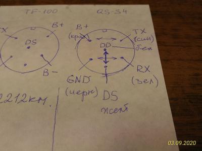

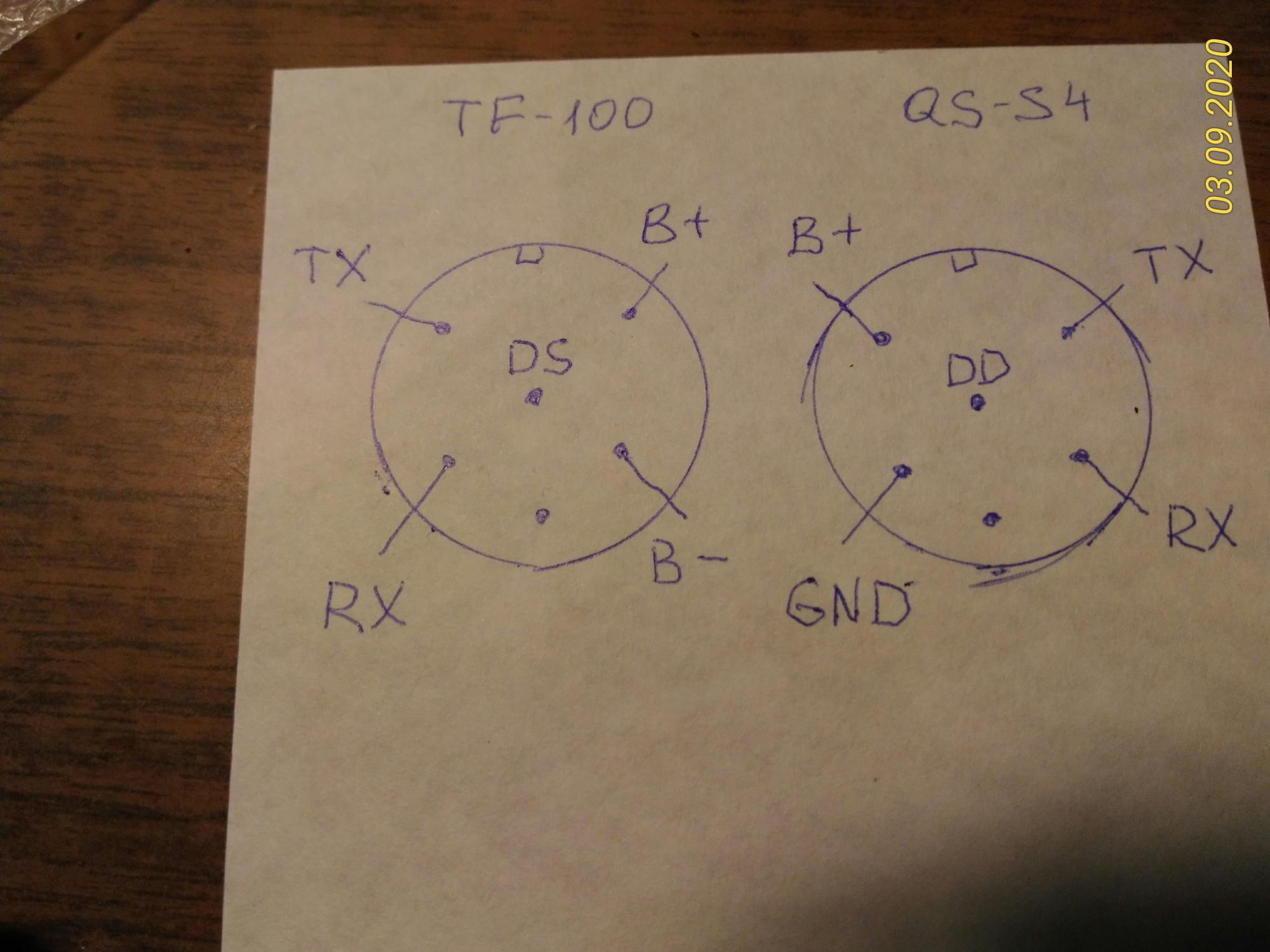

Вот результаты прозвонки, если я не ошибся. Единственно,-центральный DS у TF это DD у QS?
Добавлено 03 Сен. 2020 в 17:36
Цитата: CReDo от 03 Сен. 2020 в 17:28но судя по фоткам там вроде как все идентично.
Это две одинаковые фотки с разным ракурсом, -верхняя плата TF, а нижняя QS.
Александр61
#76
Итого: синий провод на плате нужно поменять местами с красным, зеленый с черным, а желтый с белым.
13_chip_13
Ну так контактов то шесть вроде бы, шестой не позвонили. Dd и ds это не одно и тоже, на платах же написано.
Александр61
Да, действительно, упустил. Поменял еще белый с желтым, курок работает, МК вращается.
Александр61
Подкорректировал предыдущее сообщение с дополненным рисунком перепайки проводов. Кстати соотношение показаний скорости на х.х.по диапазонам по сравнению с TF-100 изменилось,- на TF было 17; 30; 42(у.е.), на QS-13; 31; 44.
