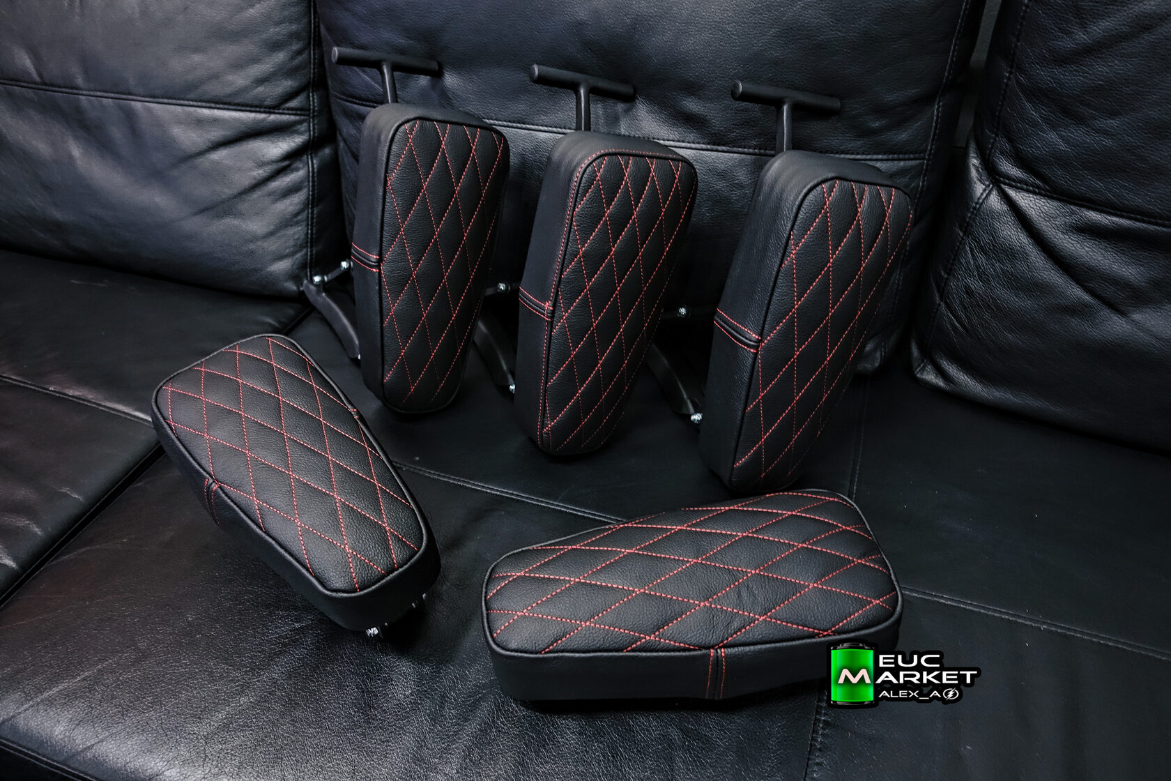

Кто ставил ручку с сиденьем?
Насколько удобно пользоваться?
Что то задумался поставить, но смущает то, насколько удобно будет колесо поднимать с такой конструкцией...
И смогу ли я проехать так же легко под закрытым шлагбаумом? Может какие то минусы обнаружатся?
Сидя ещё не ездил, за исключением случаев проезда под препятствиями.
А может прям за сидушку удобно будет поднимать?
