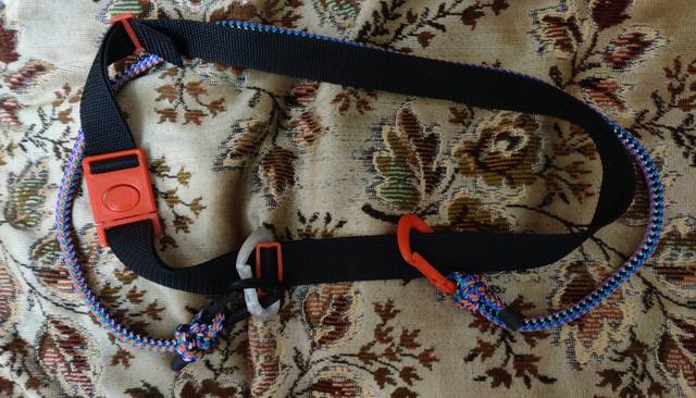

birdshell
как разбил один мотор, всегда выезжаю со страховкой в места где есть шанс выронить колесо из рук при завале
не мешает при езде и толкании колеса в гору, карабины от рывка просто раскроются или пряжка сломается, так что риск полкалечиться минимален, задача только завалить колесо набок, чтоб оно не уехало непонятно куда.
