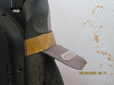

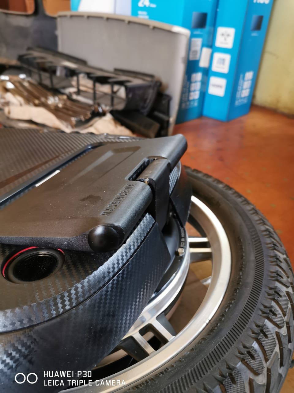

Накатал почти тыщу. Понадобилась доработка в районе фары. Езжу в основном по тротуарам, фара супер яркая и сильно слепит. Эту тему производители велофар решают по другому используя рифленые стекла и отражатели. Попробовал козырек типа брызговика, работает вполне нормально.Одно радует на лето эта тема не очень актуальна темнеет поздно, но к осени вернется.Соответственно и брызговик сколхожен в том же стиле. :kidding:

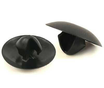

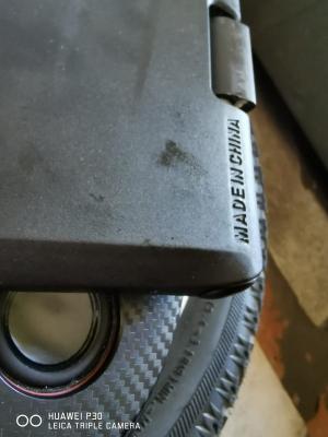

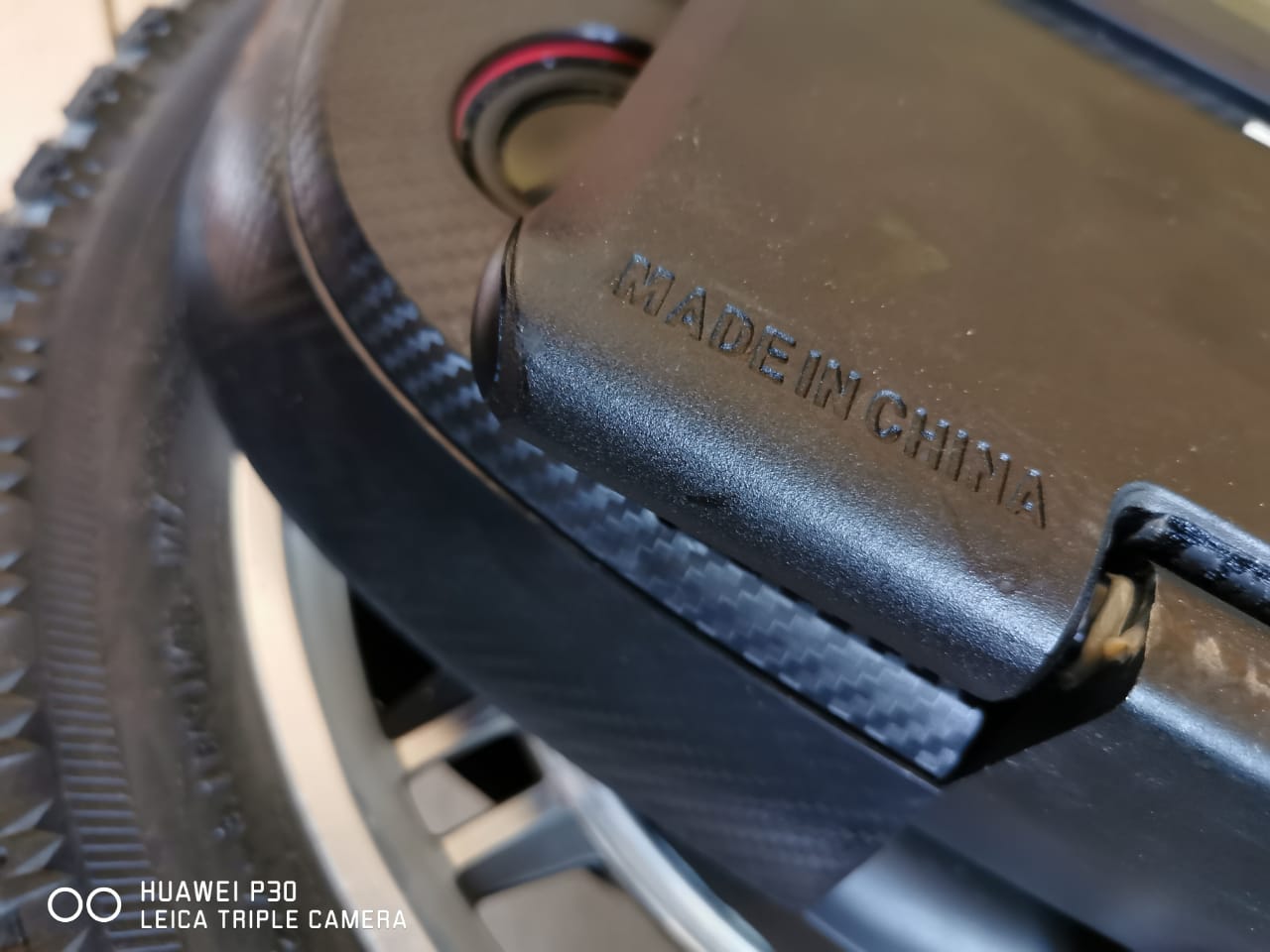

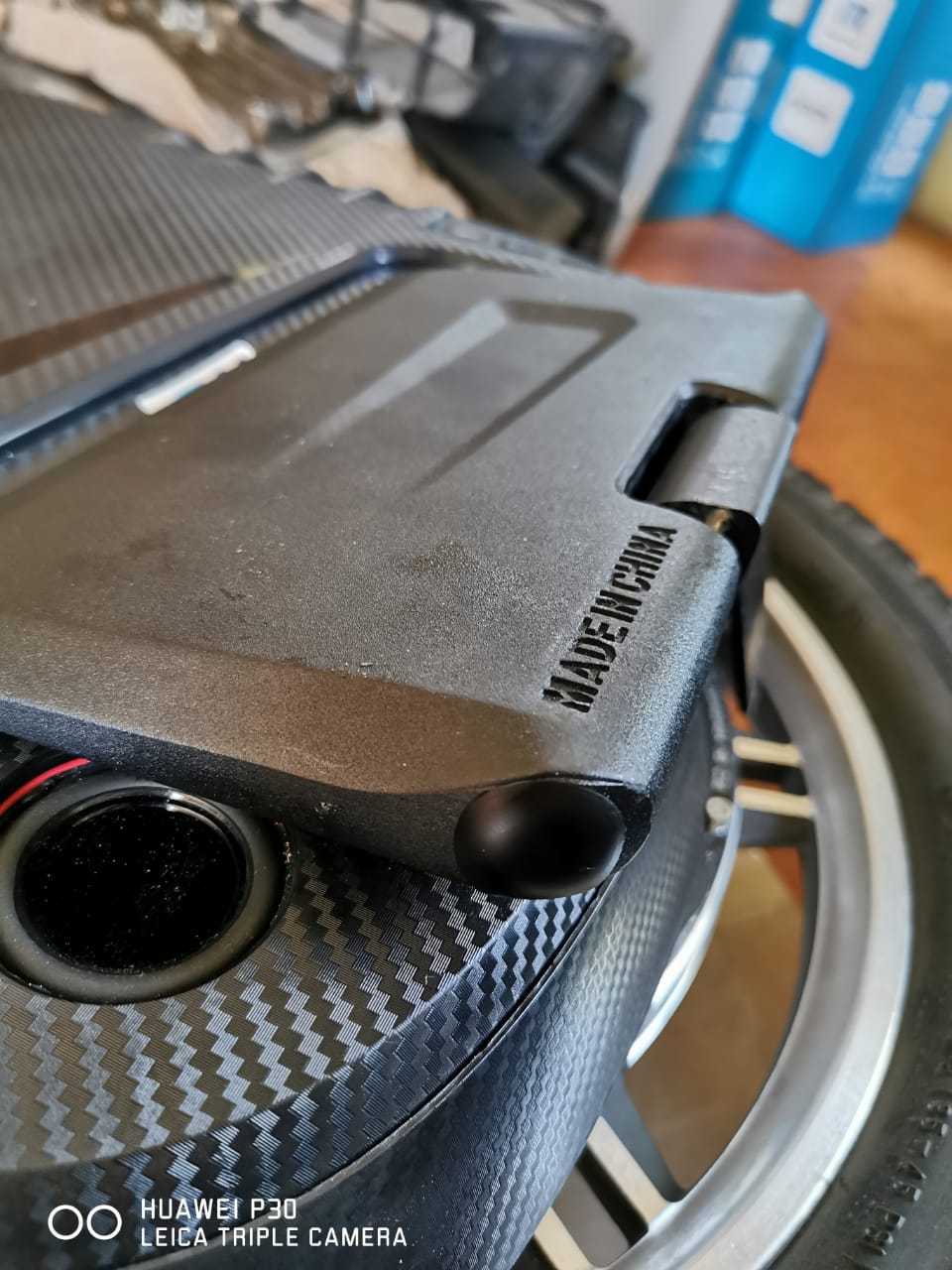

Может кому будет актуально.
Смазывал оси педалей, смазка для направляющих суппортов LI код заказа 39022 - стоимость 100-200 руб. Замечательно себя показала, при агрессивной среде воздействия.
А вот отверстия замечательно закрылись клипсами от BMW стоимость 35 рублей, код для заказа - 51489119216
Drugorus
6485013, круто. А как заглушки называются, чтобы их в Интернете найти?
KingSong 16X (Неистовый зверь) upgrade Владимир Пожар t.me/@motowalk + KingSong KS-16S (Горящая стрела) 16х3" upgrade Сергей Белый t.me/@Sergey_Beliy_KSGotway MCM2 340Wh (Ночная тварь), 10" Mten 3 513Wh
6485013
Можно придти в любой магазин авто-запчастей и заказать по тому номеру, что написал - 51489119216 (можешь загуглить этот номер)
