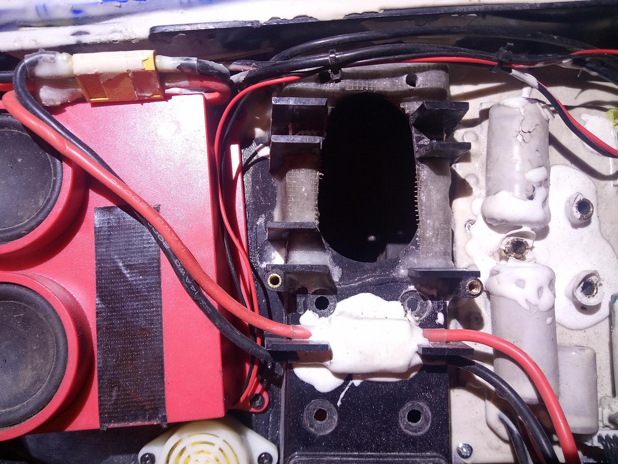

На выходных ликвидировал люфт стоек, промазал красным фиксатором, затянул от души, даже ногой немного помог, хотя было не удобно. Вчера проехал 40 км, всё идеально, люфта больше нет. Но вечером, уже перед лифтом заметил, что колесо стало заметно вибрировать когда его катишь за ручку. Такие плавные нарастания, спады ~25 Гц, хотя частоту на самом деле сложно оценить. При этом, когда едешь, вибрации и люфта нет. Кто сталкивался? Может это норма? Но раньше, вроде не замечал...

zenbooster
Оказалось, всё дело в разбитом стакане. Пошла трещина между площадкой крепления, и остальной частью стакана...
25800+ км; ~82 кг 13.03.2017 KS-14B; 3778 км. Продано; 07.02.2019 MCM5; 84v; 800wh; 4222 км. -> 04.05.2020 custom shell 16" (14x3.0); 2500+ км. Продано; 18.01.2021 .. 04.2023 MSP HT (б/у, 3161 км) 12900+ км. Продано; 04.2025 Inmo V12 HT (б/у, 1673 км) 2400+ км.
AlexS4
да, если на 0скоростях а особенно на перекладках вперед-назад какието колебания возникают  это имхо почти всегда проблема жетскости связи мотора с гиродатчиком, а самое слабое звено в этой связи на любых пром колесах это обычно стойка-стакан-остальная_часть_корпуса, реже ось-стойка.

Починил. Заклеил цианакрилатом с сеткой по старинке. Ещё шероховатостей добавил гравером на места приклеивания сетки для лучшего сцепления.

zenbooster
Цитата: SNAKEMARAT от 28 Окт. 2021 в 20:45
хм, а почему ломается? У меня всё норм
Возможно из-за того, что затягивал гайку не сняв корпус. Времени было мало, понадеялся, что пронесёт. Но это не точно, т.к. сразу после сборки всё было нормально.

zenbooster
Т.т.т., уже пол года держит. Хороший метод :dance:
