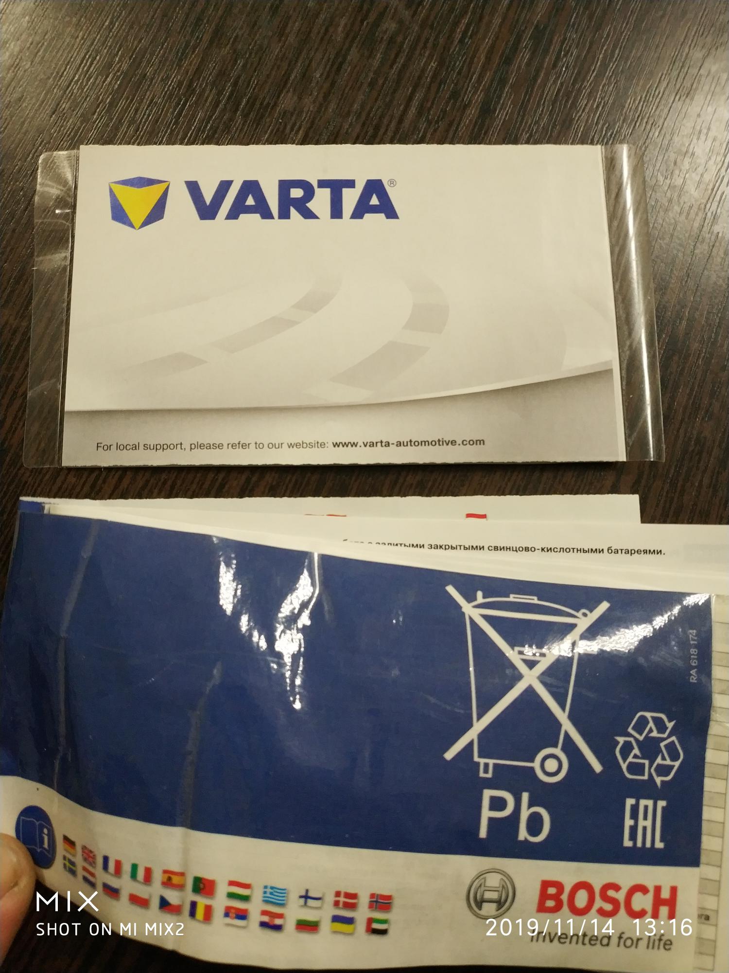

krufel
А что это за инструкция? Она была с гарантийным талоном или приклеена к задней стенке АКБ?
Если первое, то кто продавец?

SapienzSPB
Это книжечка которая была приклеена на боку АКБ. Как я понимаю в ней производитель делит пользователей на тех у кого есть зарядное устройство(и на нем написано 14,4В) и на тех кто понимает значение слова ЗУ управлемое током. Вторые не только обеспечат пуск автомобиля, но и подлечат батарею, зарядив ее полностью.
Кстати у многих производителей сказано о первой стадии зарядки током 1/5 емкости до напряжения 14,4-14,7В, а потом сброс тока до 1/10 и дозаряд источником тока с ограничением напряжения 16,3В. Varta не стала парить цифрами и указала сразу весь цикл гнать пониженным током. Вот только с напряжениями они не определились.
krufel
#5
Цитата: SapienzSPB от 13 Нояб. 2019 в 19:38И третий вопрос. Какое именно зарядное устройство Varta имеет ввиду?
Варта имеет ввиду только "подходящее зарядное устройство постоянного тока".
У вас либо старый паспорт, либо с добавлениями дилера.
Сейчас инструкцию клеют на задней стороне АКБ и в новой редакции нет упоминаний о напряжении заряда вообще, в конце добавление - см. сайт в своей стране.
Там в частности вещают следующее -
Не используйте зарядное устройство без функции автоматического отключения
Рекомендуется использовать электронное зарядное устройство с контролируемым напряжением, предпочтительнее на основе режима зарядки IUoU
Зарядка не допускает расслоения электролита (не требуется для AGM)
Используйте зарядное устройство с возможностью регулировки напряжения и тока и высоким зарядным напряжением (2,6 В на ячейку) - а это ни много, ни мало - 15,6В.
Этот «перезаряд» должен использоваться только короткое время для предотвращения потерь воды
Напряжение разомкнутой цепи после зарядки должно составлять 2,12–2,13 В на ячейку
На каждые 0,1 В до достижения 12,7/12,8 В, аккумулятор следует заряжать 1 час
Никогда не заряжайте замерзшие аккумуляторы или аккумуляторы, разогретые свыше 45˚

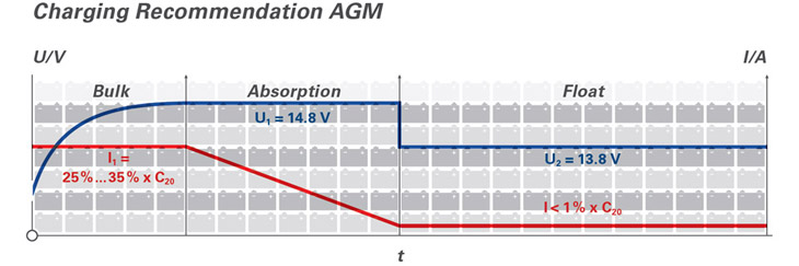

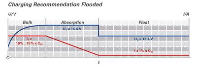

Еще даны графики заряда - на них, о боже, нет никаких 15,6, а для агм -14,8 и обычных 14,4 - чот запутка какая-то - все наоборот!!!
При этом есть приписка -
"Как зарядить автомобильный аккумулятор (НЕ ЗАРЯЖАЙТЕ аккумуляторы AGM и EFB, им требуется профессиональное обслуживание; см. «Проверьте свой аккумулятор»)."  :-D
На глобальном сайте нет вообще никаких упоминаний о напряжении зарядки.

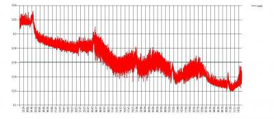

Аккумулятор стоит на первой стадии зарядки. С момента начала зарядки влилось 4,2АЧ 13,88АЧ. Ток снижается оооочень медленно. Кажется что уже больше снижения не будет - ан нет с утра еще чуть упал.
Зарядный ток реагирует на температуру. Около двух, в полчетвертого ночи и в половину первого дня - открывалось окно для проветривания. Это отзывается небольшими провалами тока на графике.

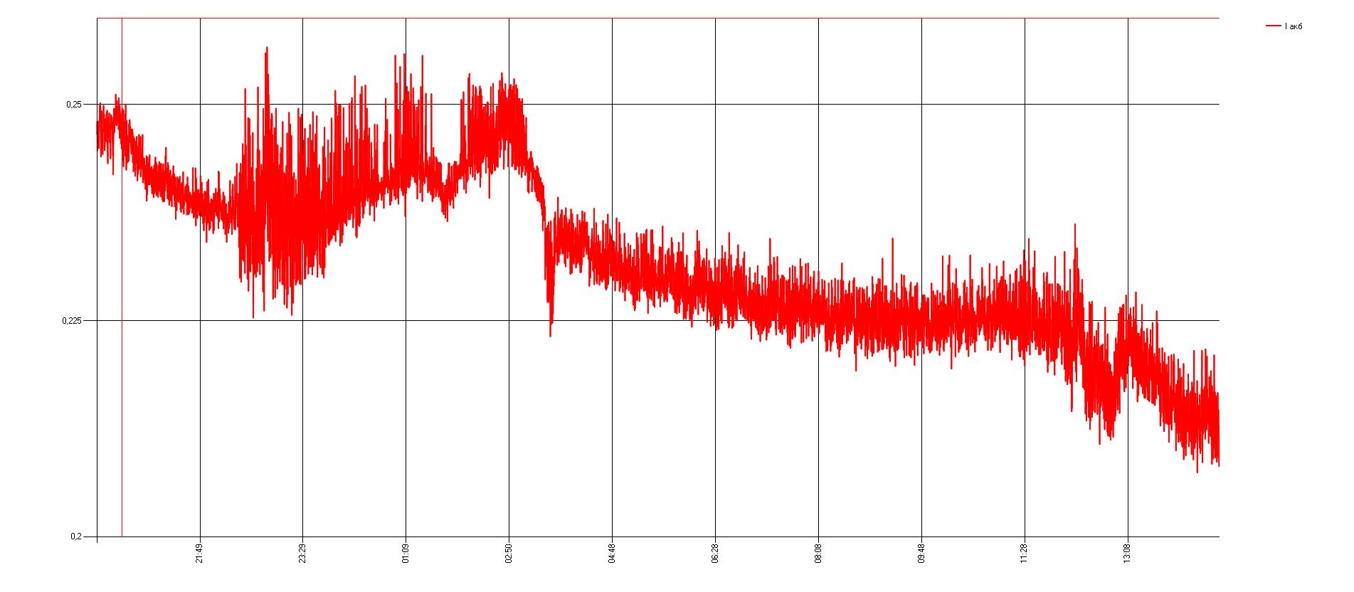

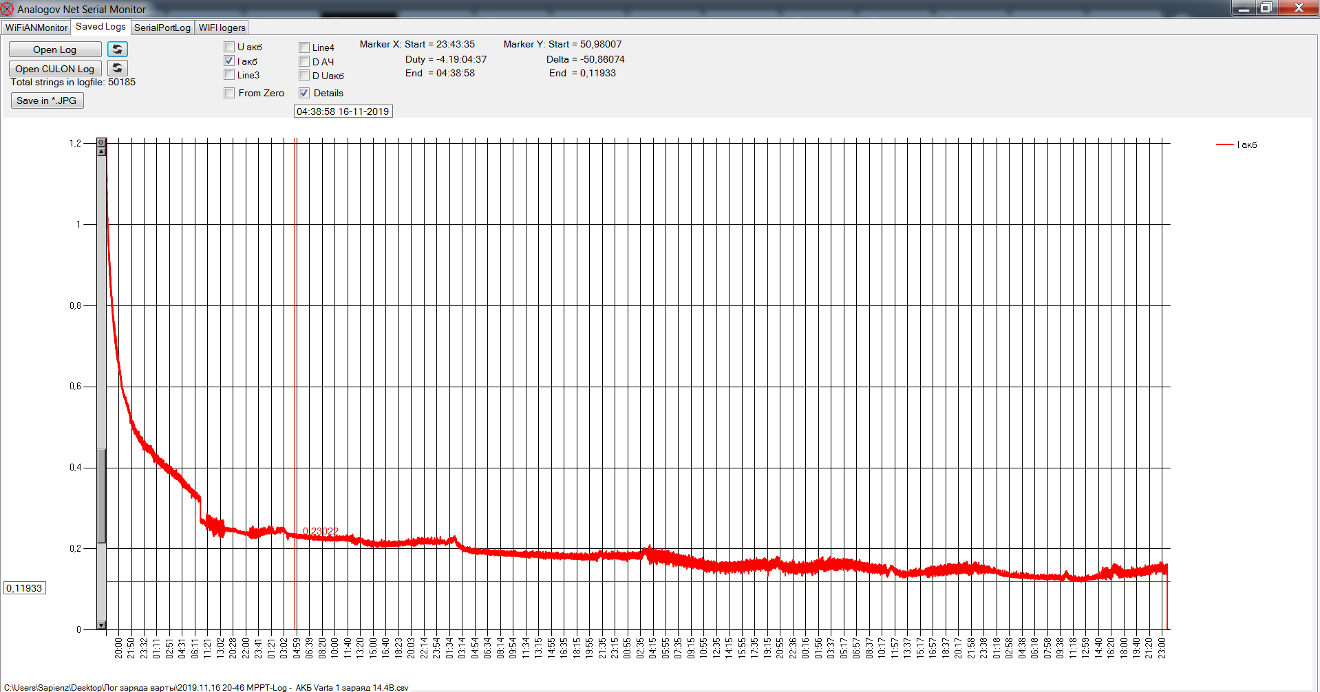

Аккумулятор все еще на зарядке 14,4В. Ток снизился до 120-140мА. Залитая емкость около 30 Ач. Ждем снижения тока до минимальных значений.
График за последние 3 дня 18 часов заряда. Резкие иголки повышения зарядного тока - открытие двери балкона - повышение температуры. Медленные волны повышения тока - прогрев балкона с заряжаемым аккумулятором.
Cyberpapa
#9

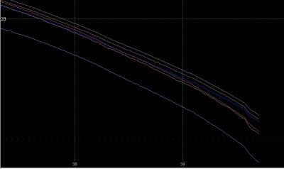

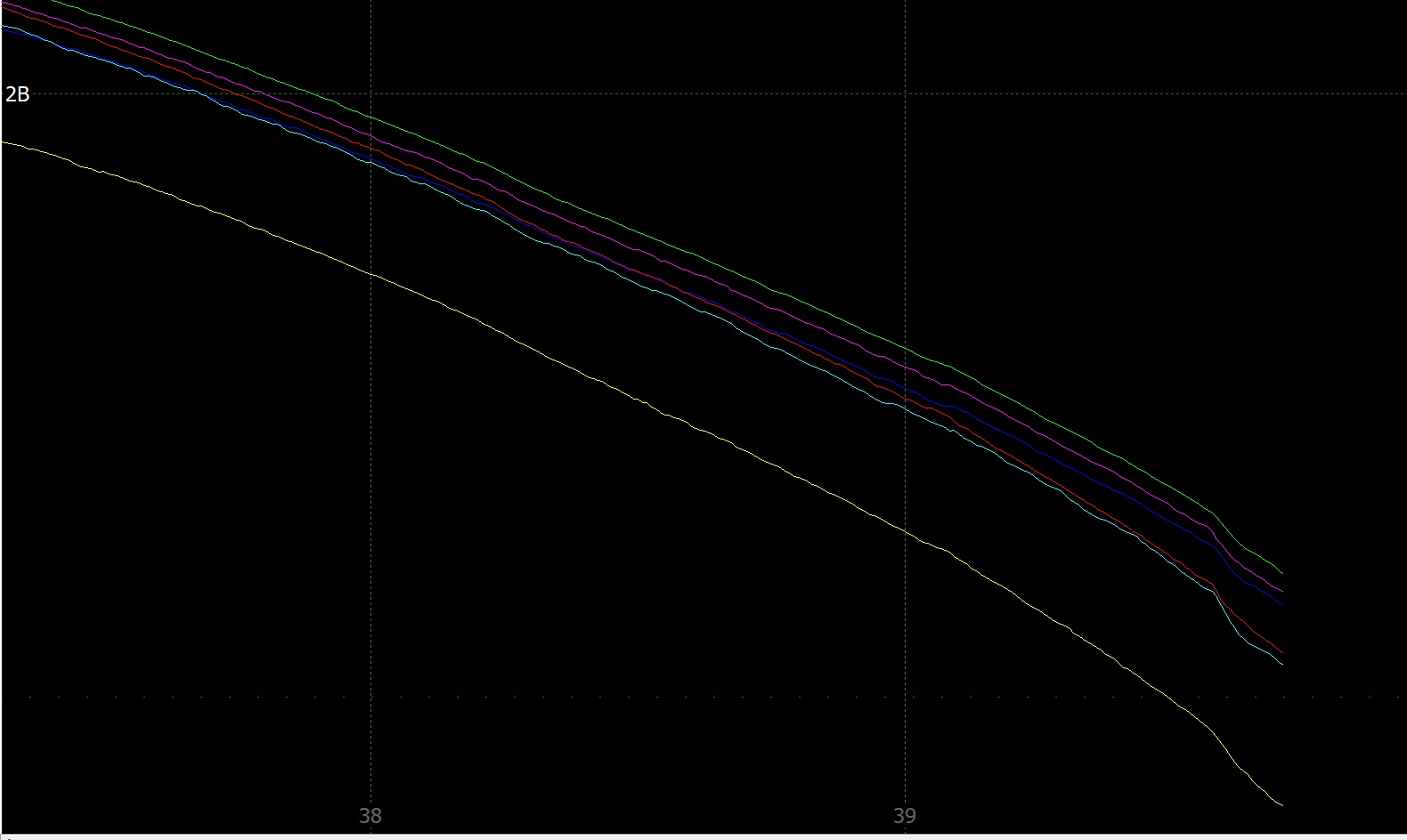

Цитата: SapienzSPB от 19 Нояб. 2019 в 17:10Резкие иголки повышения зарядного тока - открытие двери балкона - повышение температуры
У тебя регистрируется напряжение на клеммах, у меня на каждой банке, по изменению напряжений можно определить с какой стороны дул ветер ночью.
только что покурил на балконе, дверь закрыл неплотно
Батарея немного охладилась, на конце графика наблюдается спад, ща отогреется и всё пойдет по прежнему.

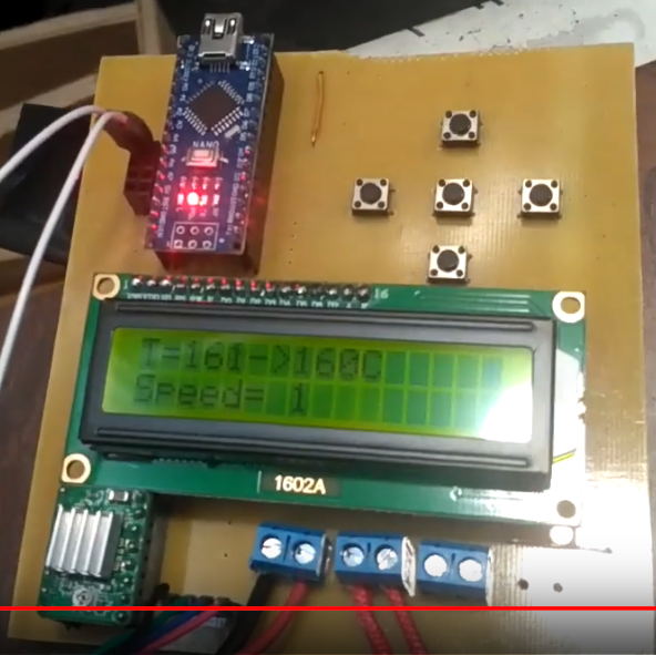

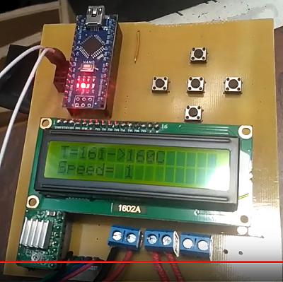

Цитата: Cyberpapa от 19 Нояб. 2019 в 17:51предлагаю напрячь серое вещество, потом обсудим варианты.
Я тут сделал контроллер станка для изготовления прутка 3D принтера из пластиковых бутылок. Так там используется ПИД регулятор на Ардуино который отлично себя зарекомендовал.
Держит температуру точно. Надеюсь его можно будет без переделок использовать для удержания температуры внутри любого подходящего ящика с аккумулятором внутри. Нагревателем будет обычная автолампочка обдуваемая кулером. Если  у тебя есть желание (а главное место) для такого эксперимента - могу чуть погодя выслать сей контроллер.

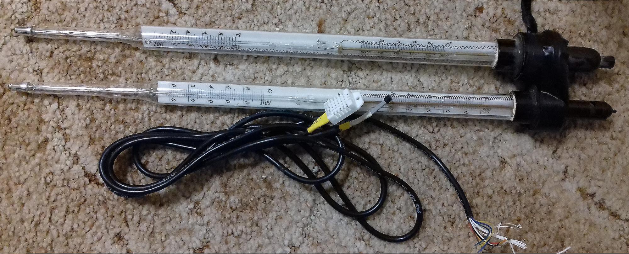

Спасибо за доверие, но у меня имеется набор таких ртутных термометров с установкой температуры включения/отключения. Т.е. - один транзюк и поехали удЁрживать температуру.
И шнурочек с датчиками. За пол года руки не дошли припаять 3 проводочка к логгеру.
Пока ты доедешь до почты и обратно - я успею припаять проводочки с датчика, экранчика и кнопочек к Ардуино, а мой киндер сюрприз накликает прогу, или почти накликает.
Лучше бы не предлагал свой контролер, а заставил сделать подобное самому. :-)

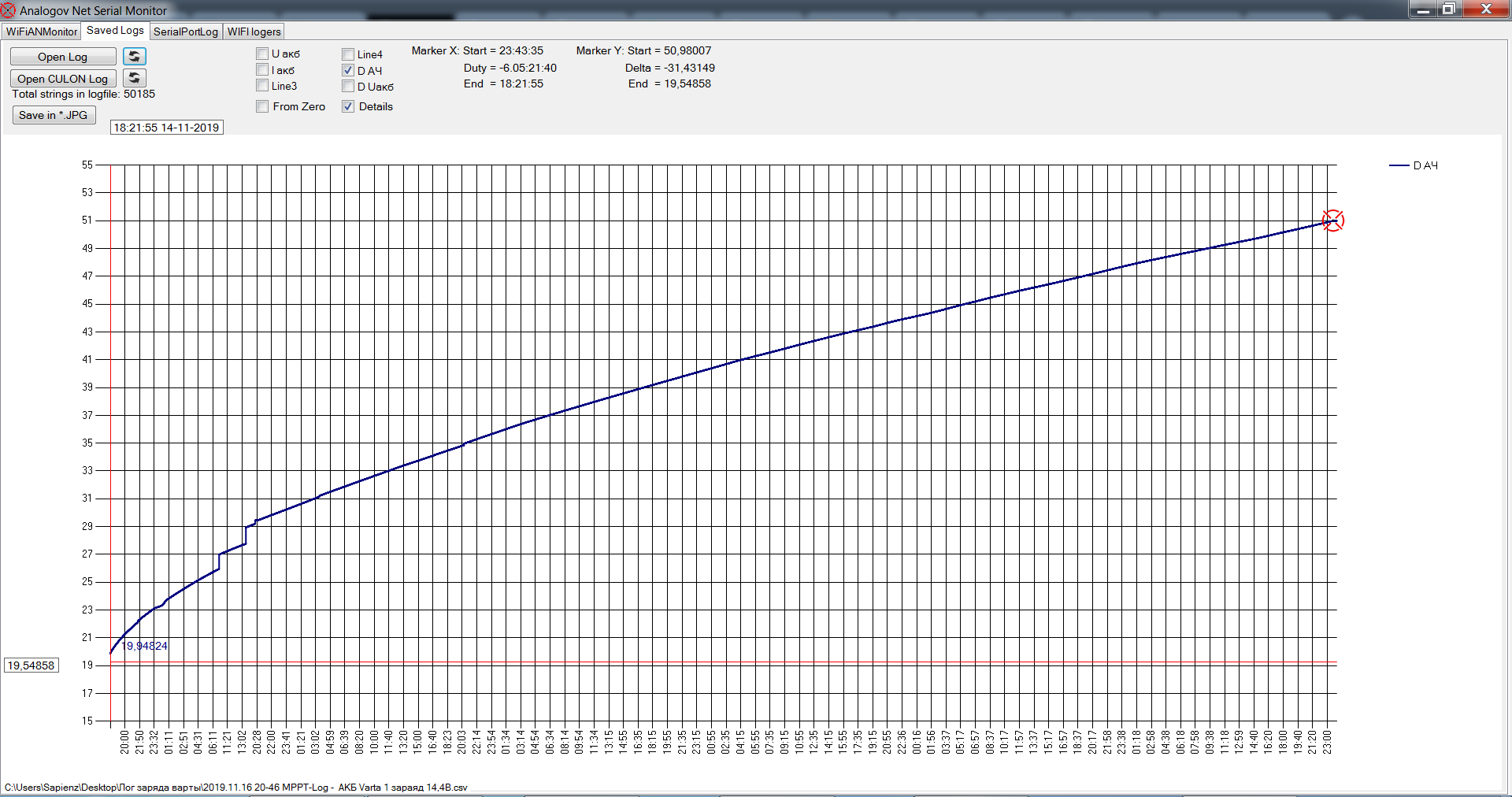

Итак графики:
Заряд батареи длился 6 дней 5 часов 21 минуту
За это время в батарею влилось 31,43 АЧ (синяя линия). К сожалению из-за нестабильной работы домашнего роутера в первые дни заряда запись лога прерывалась, это заметно по скачкам емкости. Сейчас я исключил роутер из работы и запись ведется прямиком из зарядного устройства (оно теперь точка доступа). Таким образом сами данные емкости правильные так как хранятся в самом заряднике и им все равно есть связь с ПК или нет.  В будущем думаю проблем с обрывами не будет и логи будут писаться без перерыва.
Вот так выглядит график тока.
Я уже указывал на колебания при изменении температуры.
Батарея отправилась на 8-24часовой отстой.
