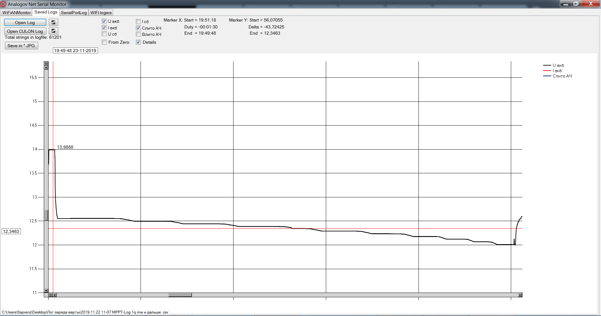

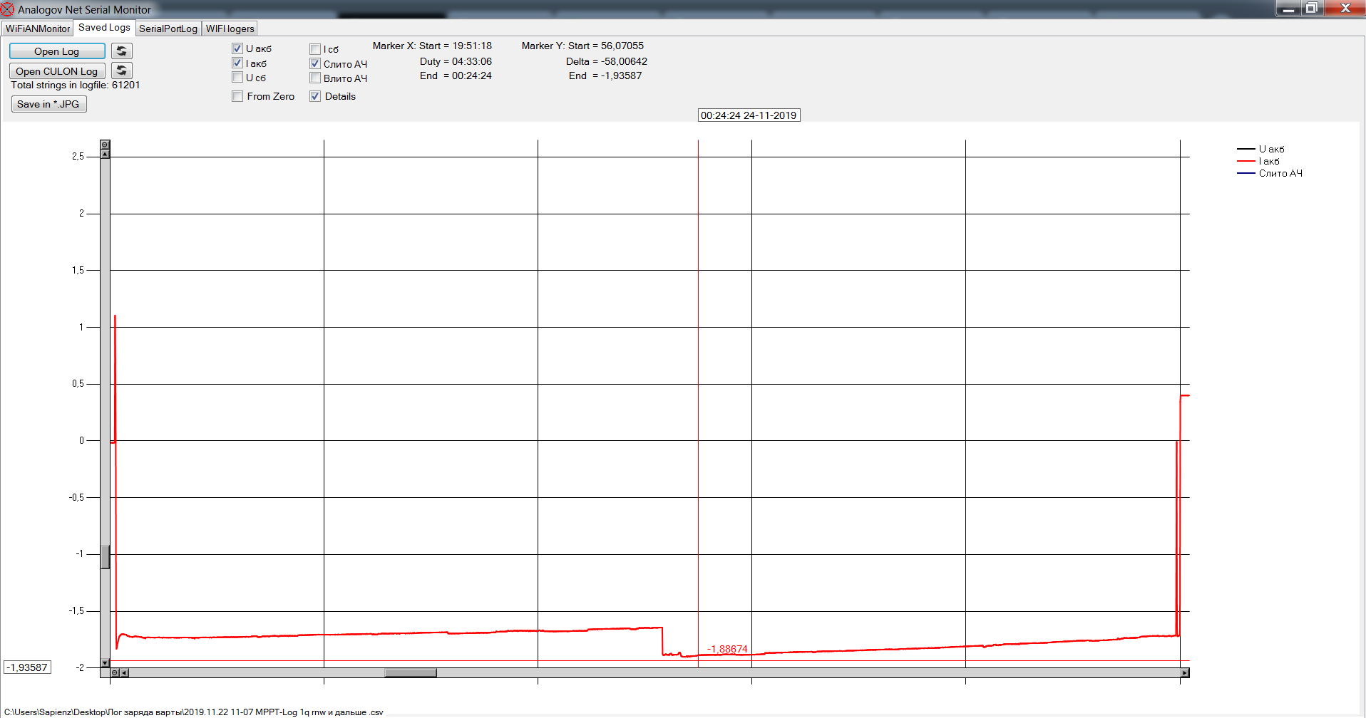

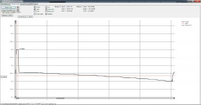

Первый разряд завершен. Он длился 7ч52м , током 1,9-1,8А до 12В с батареи слилось 13,86АЧ.
Вот график напряжения - не слишком информативный - у меня достаточно низкое разрешение, но дает достаточное представление о том что творится.
Упс.. Глянул на график тока - заметил остаточное 30 мА потребление. Похоже вай фай передатчиком. То есть за 7 ч 52м он дополнительно подъел еще 0,24АЧ.
Итоговая емкость составила 13,86+0,24=14,1Ач. Надо будет перевесить его на вход чтобы его ток не учитывался. От заряда он также подъедал.  То есть ток которого удалось достичь в результате первого этапа зарядки 120-30=90 мА. Залито же было на 4,945АЧ меньше -> 31,43-4,945=26,945АЧ
Извиняюсь за то что правки вносятся уже после начала эксперимента - но я о этих косяках просто не подумал когда начинал его. Лучше поздно чем никогда.
График напряжения с отскоком
Параметры батареи через полчаса отстоя - Uнрц=12,42В; Rвн=11,22мОм; ТХП=246А(EN)
Ставлю батарею на заряд 5,6А-14,4В. Что скажете о цифре полученной в результате КТЦ-14,1Ач? Обнадеживает или наоборот? По мне все не совсем плохо. Есть шанс на излечение.
ЗЫ Дельта напряжения в процессе разряда почти вся по нулям. Не хватает разрешения АЦП. Увеличу период выборки до 60 сек.

Сопротивление и его изменение очень обнадеживает.
Отскок невысокий - это хорошо.
Провала не было - это еще лучше
Но, правда, и ток разряда  был всего 3%=0,03С, а при 10% мог быть и провал U, т.к. емкость при бОльшем токе была бы сильно меньше и слабая банка вряд ли дотянула бы без падения
(ОТЛИЧНО, ЧТО ЕГО УДАЛОСЬ ИЗБЕЖАТЬ, т.к. он точно был бы, хоть и не глубокий, но даже до 1,5v нам незачем валить слабую банку).
Т.о. имеем ~ 14Ah (или ~12-11Ah при токе разряда 5%=0,05С) - что составляет четверть от номинала - это крутой разбаланс

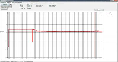

Итак. Завершен заряд АКБ током 5,6А до 14,4В (как рекомендовал производитель). Поскольку я забыл нажать кнопочку записать лог - буду приводить только данные вычисленные из начальных и конечных точек. Заряд длился 1 сутки 16 часов 42 мин. Ток на конец заряда составлял 112 мА. За это время залито 19,2Ач.
Параметры батареи после заряда: Uнрц = 13,62В; Rвн = 9,05 мОм; ТХП = 305(EN)
Параметры батареи после отстоя 5 часов: Uнрц = 13,07В; Rнвн = 8,89 мОм; ТХП = 310(EN)
Уровень электролита визуально не изменился.

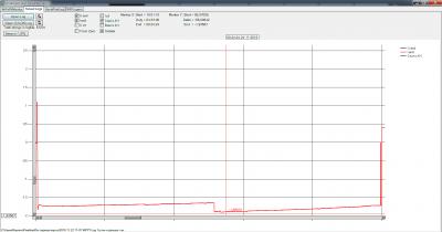

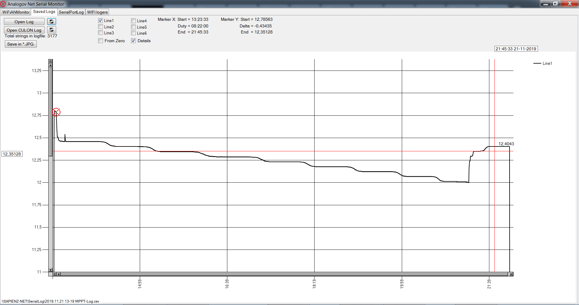

Завершен второй КТЦ током 1,8А до 12В. Цель выяснить на сколько изменилась емкость в процессе заряда по инструкции производителя.
Разряд длился 8 часов 18 мин 42 секунды.
За это время слито 14,57Ач (в первый КТЦ - 14,1Ач). Прибавка емкости в половину амперчаса есть, но по мне так она в пределах погрешности колебаний разрядного тока, температуры и тд.
График напряжения
График тока
Поскольку нагрузкой служит подсветка на кухне в детской и на балконе - по середине графика есть скачок тока - судя по всему включил подсветку на балконе(забыл включить ее изначально).
Параметры батареи после разряда снять не было возможности, отстой не делался и АБ автоматом пошел на зарядку с рекомендованными [user]Branimir[/user], параметрами

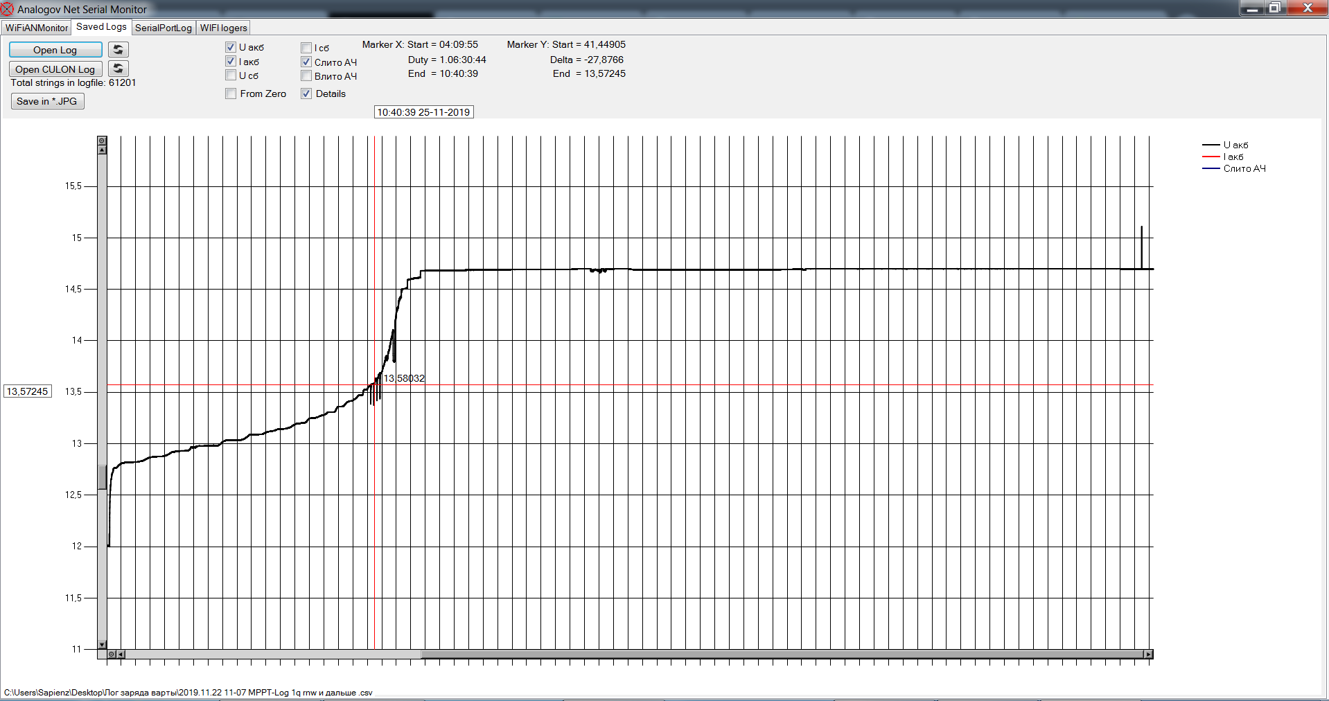

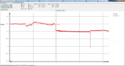

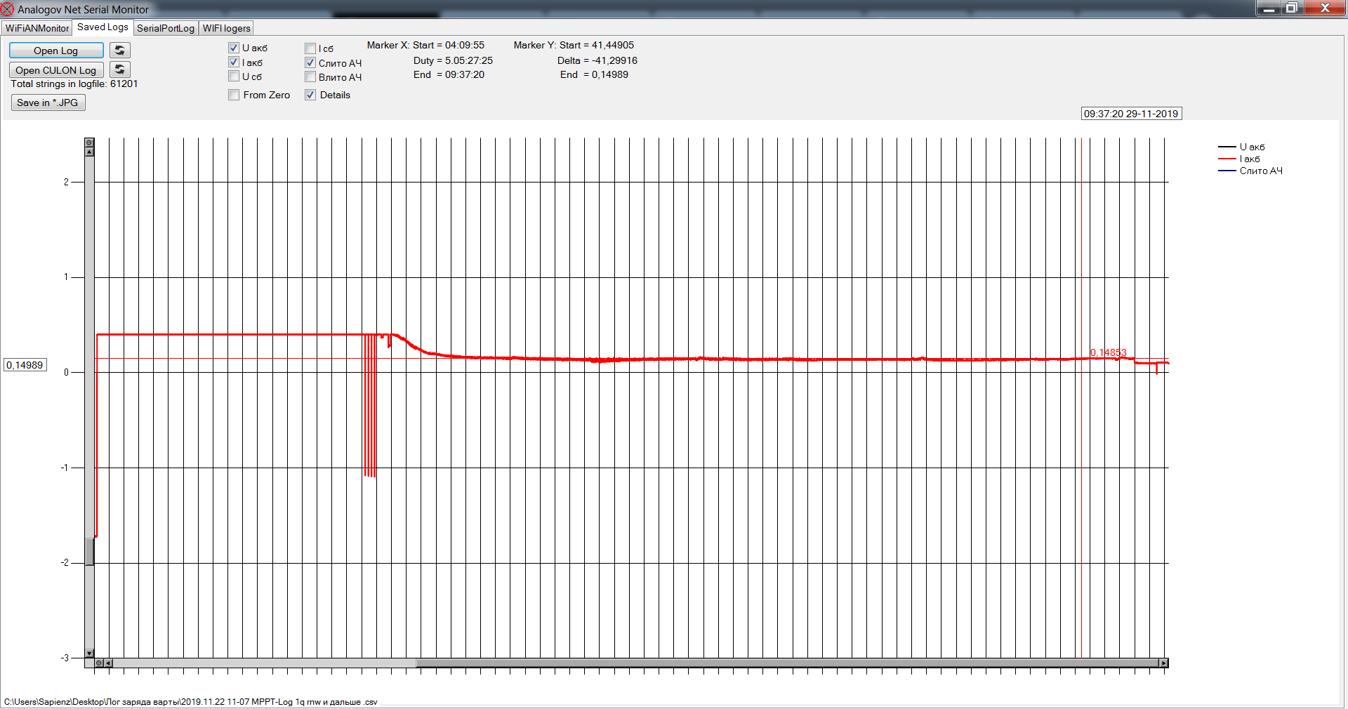

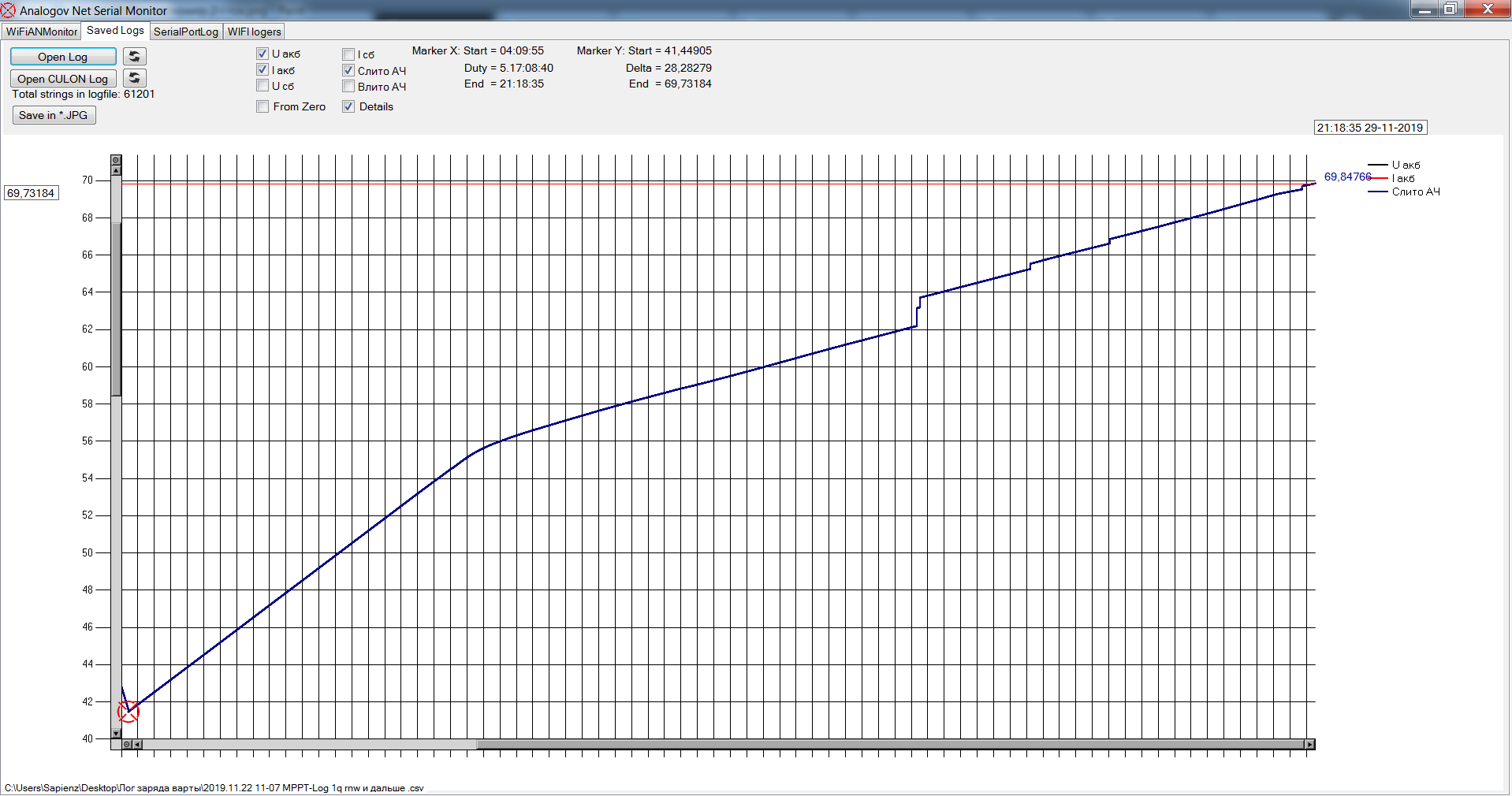

В данный момент АКБ стоит в первой стадии заряда током 0,4А до напряжения 14,7В уже 5 суток 17 часов и 8 минут. За это время было залито 28,28 Ач.
На скачки учета емкости внимания не обращаем. Супруга просила дать нетбук для школьного проекта дочки. На графиках ничего интересного потому отключил логирование и дал ноут в пользование на пару часов.
График напряжения
На 13,6В заметил какие то пульсации напряжения. Вспомнил о постах Владимира о пульсациях на границе CCCV - подумал, хорошо что у меня всплыл подобный эффект. Оказалось дочка тянулась за листиком в принтер и крутнула ручку БП (он стоит над ним) ограничив напряжение питания контроллера 14 с копейками вольт. Выставил обратно 17В и заряд вернулся к штатному режиму.
А вот график тока чуть интереснее.
На нем видно провалы - в момент пульсаций напряжения. С ними все понятно. Но интересен конец графика.
Курсор установлен на сегодняшнее утро, когда в третий раз я собирался подбить информацию и выложить графики. Подумал что неизменность тока в течение нескольких суток - признак конца первой ступени заряда по методу ув. [user]Branimir[/user]. Естественно, что с утра не успел ничего проанализировать, выложить и уехал на работу. Когда вернулся обнаружил такие изменения в графике тока.
В 13:22 ток начал болтаться и через 10 минут скачкообразно упал до 100 мА. Дальнейшая игла вниз - это моя попытка разобраться в случившемся(время 18:02). Отключил заряд - проверил ток холостого хода(опять подвинул ЗУ от намагниченного уголка). Вроде все ровно. Непонятно что это было. Хороший или плохой знак. Вроде на дискретность АЦП не очень похоже (у меня там фильтр оверсэмплинга будь здоров).
Теперь надо решить что делать дальше? В целом условие первой ступени заряда на напряжении 14,7В выполнено. Ток долго не менялся и оставался стабильным (АКБ на зарядке более 5 суток). С другой стороны он скачкообразно! снизился без видимых причин.
[user]Branimir[/user], каковы дальнейшие рекомендации?
Есть у кого мысли что это было?
