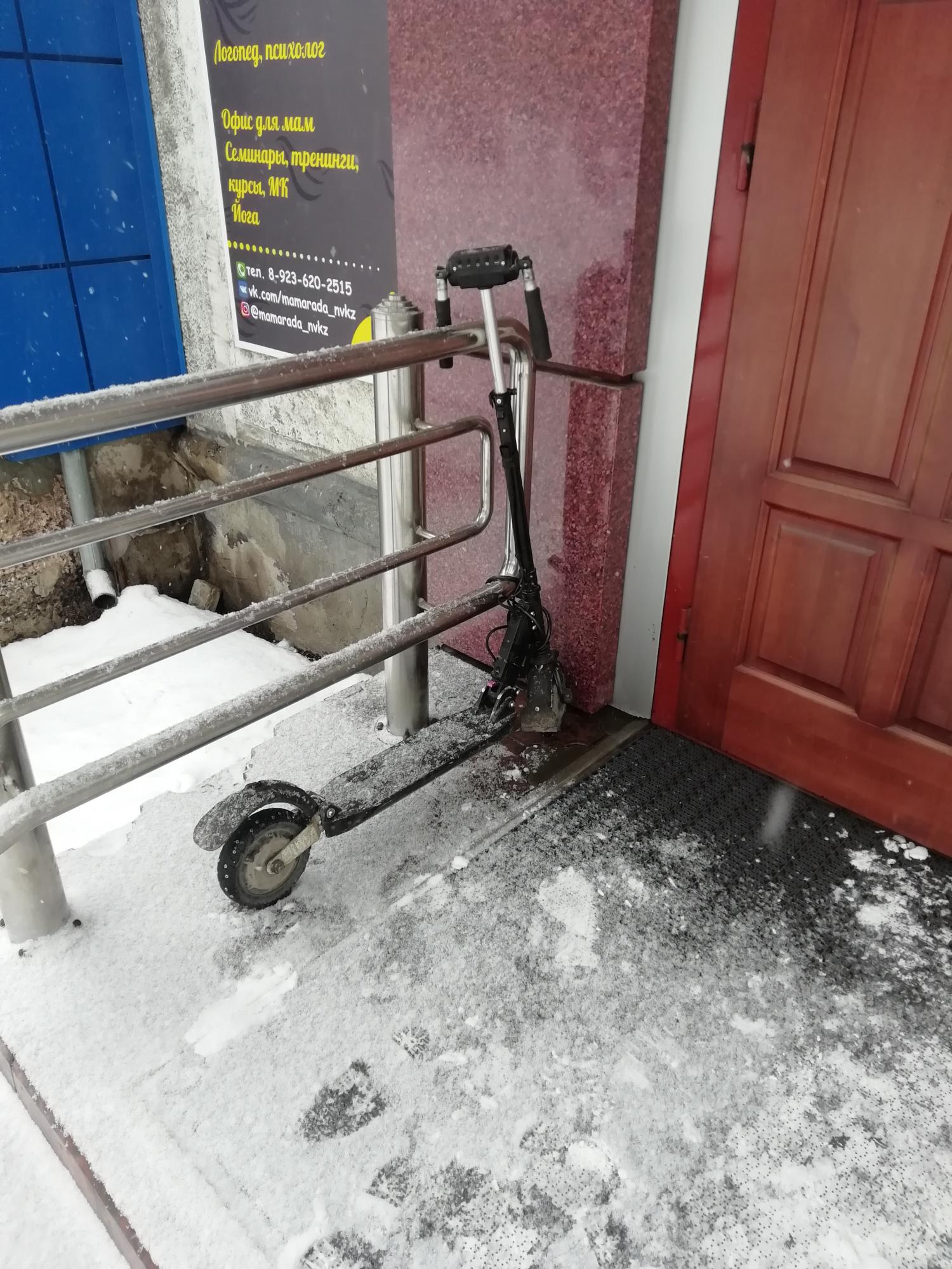

Всё, что вчера надождило - за ночь замерзло. В 6 утра "чёрный лёд" практически всю дорогу. Вроде ничего, но основные проблемы - криво уложенная плитка обледенелая и повороты - только рулём, о кренах забыть!
Времени потрачено 18 минут.
Вывод - не верить солнышку и плюсу днём, булки не расслаблять.
Как же я рад, что не снял накладки с колёс :)
Всем удачи, внимательнее на дорогах.

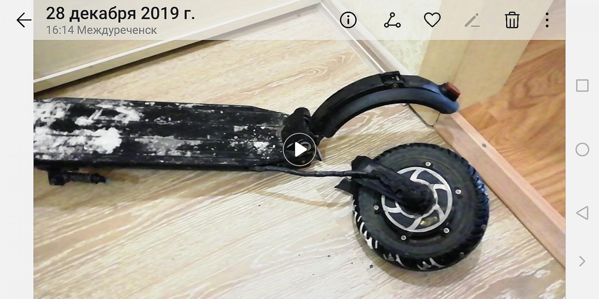

Ну вооот и весна. А, я вроде как и не заканчивал сезон, зиму откатал на своем с3, полный привод, шипы все дела. Не считая заднего крыла и крупной поломки задней вилки просто  пополам, но извените и мороз был - 31.
Научился в поворот входить на ходу, всетаки полный привод вытягивает здорово. Упал всего два раза, и то один раза от смеха. хранение на работе уличное, батареки в рюкзаке, их две.

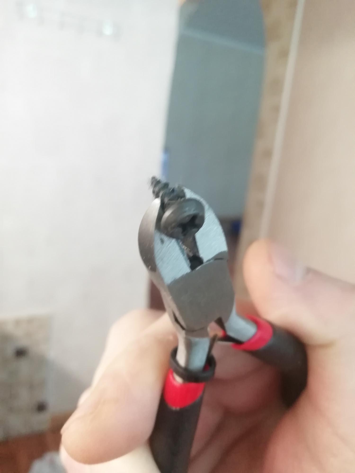

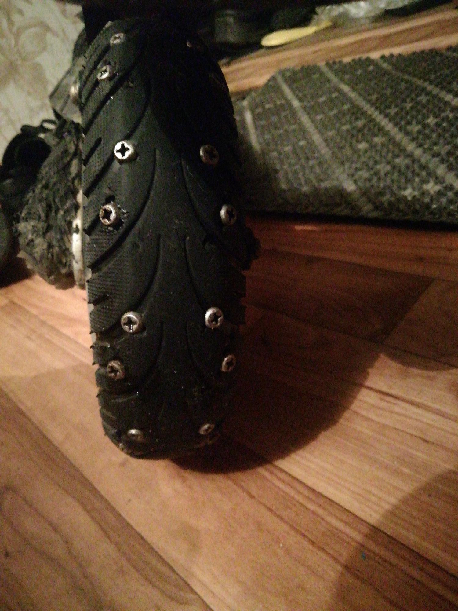

Шипы. Шипы- шурупы ~ 1см. По 48 на колесо.
Ни один не вылетел.
Выкручивать не буду. Поставлю на лето, на консервацию. (кто на зиму ставит, я на лето). Готовлю второй с3 к лету. Заднюю вилку из металла точу. Тоже 2 мк. 2 контроллера. Все заказал, скоро прибудет. Батарейки. Две по 6 ампер, в паралель. Пробег ~20 км. Они у меня в рукзаке лежат, на зиму убрал. Так что пробег одинаков что летом что зимой. Соблазн велик, нажимать на гашетку, для динамики.
Пысы. 25 в мороз лучше не ездить. 15 самое оптимальное, и не больше 20 минут. А, не то точно, карачум наступит. У меня лично руки через пол часа с трудом отогреваются. Самое странное, остальное, даже горячее. Движение однако.

Цитата: Trepach от 08 Март 2020 в 08:19Шипы- шурупы ~ 1см. По 48 на колесо.
И как, держат лёд? Они ж круглые, чем им цепляться?
Надо будет попробовать, а то я, баран, обратной стороной вкручивал обрезанные под шляпку, теперь не могу выкрутить обратно. Ну да так и так новые покрышки ставить собирался.

Цитата: Spitch от 08 Март 2020 в 23:26И как, держат лёд? Они ж круглые, чем им цепляться?
Поэтому я и решил для себя. Один стоковый самокат зимний. Второй - летний вариант. Если заметил, по середине, на колесе, шурупов не. Главное что бы боковины держали при наезде на в колее на боковину. А, на голом льду, едешь только прямо, и кеглям испеваешь гуднуть. "(ПЛИЗ, СОРРИ, АТТЕНШЕН, АХТУНГ, С ДОРОГИ НАФИГ ПОШЛИ ПЛЫЗЗ.)" Можно проехать. А, они, такие, валяй. Круто.
