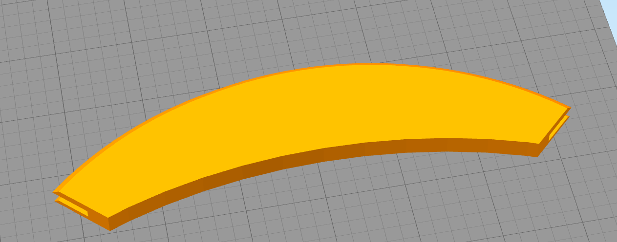

Цитата: NoAdO от 23 Фев. 2020 в 14:22В чём смысл удлинения вперёд - понятно. В чём смысл наращивания боковин - нет. Вентиляция же хуже будет. Сколько ни наблюдал, никогда ничего не летело сверху-сбоку колеса. Нижнюю часть батарейного отсека с этим крылом тоже закидывает, но удлинять заднюю сторону дальше не вариант - сломает об бордюр. Можно дырки просверлить или спроектировать и повесить брызговик, он тогда практически до пола будет. Это если мы о переднем говорим.
Ну, как бы, видимый моей скромной персоной смысл я постарался донести выше, но попробую снова, мне не всегда это удается - врожденное мямленье и косноязычие дело такое. В общем мне на штанины закидывает спереди до сих пор. Так что речь еще и наращивании длины крыла спереди. Сзади я решил вопрос стыдно сказать - четвертью верхней полусферы от 5-литровой баклажки, вырезал отверстие под стоп и прикрепил на хомуты в трех точках к крылу через проделанные в нем раскаленным шилом отверстия. Да, выглядит убого, но работает отлично. А мне важнее чтоб работало, вид вторичен.
Не цитируя Вашу реплику по заднему крылу, попробую предложить зайти с другой стороны и попрошу примерно посчитать "наросты" на бока крыльев, сантиметра по полтора-два с каждой стороны с местами для крепления к основному крылу на саморезы/стяжки. Ну и оценить сложность/реализуемость подобной задачи.
Еще раз примите мою благодарность за полезное участие в этой теме.

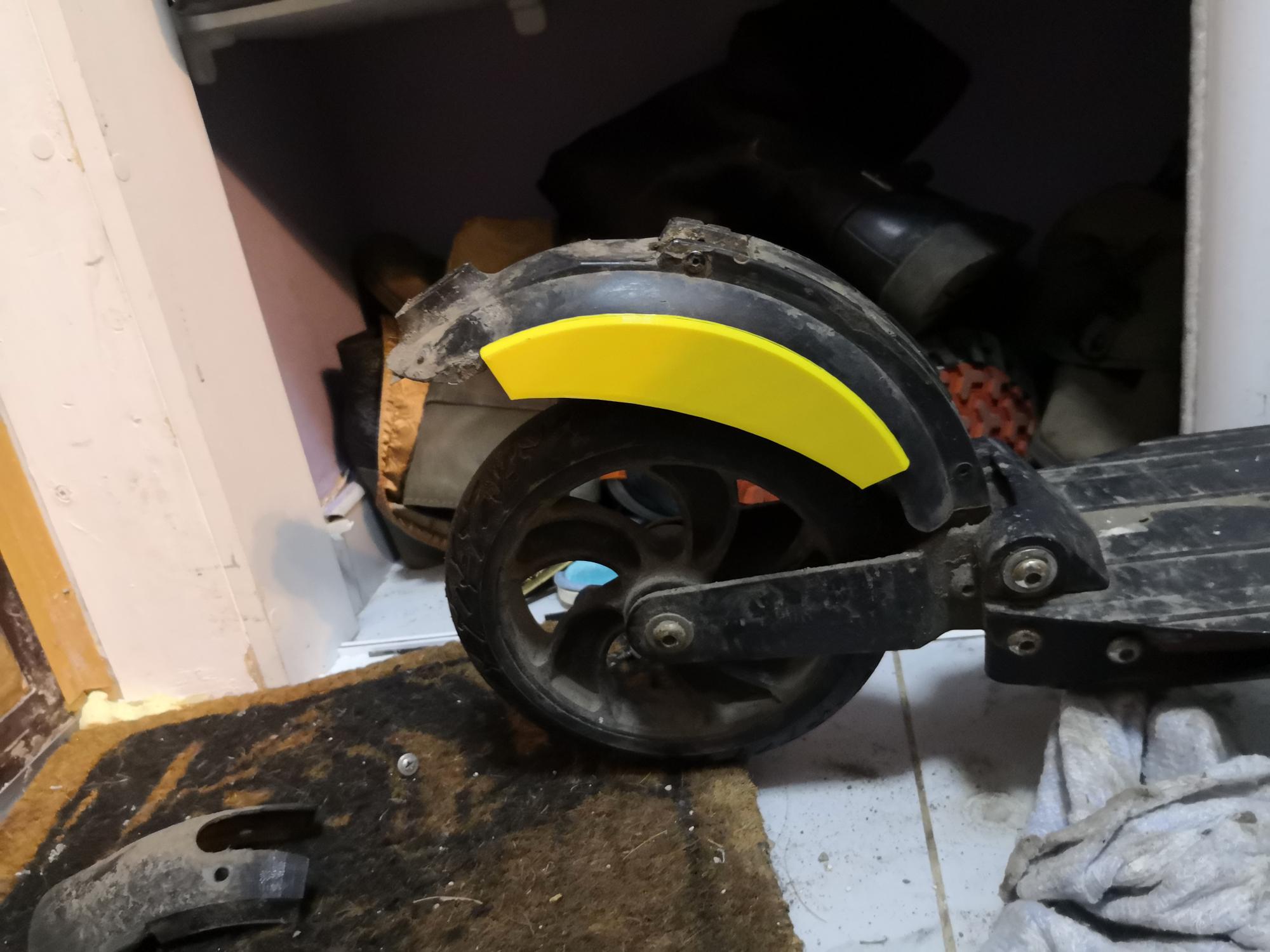

Цитата: Spitch от 23 Фев. 2020 в 17:07мне на штанины закидывает спереди до сих пор
Хм, у меня с новым крылом только на самом крыле сверху есть капельки и на корпусе вилки прям над крылом чутка. Но вообще это несложно, единственный нюанс - чем длиннее крыло спереди тем больше шанс тыкаться в препятствия крылом, а не колесом. я когда на работу с мцк ездил вставлял самокат в крепеж для великов, там актуально.

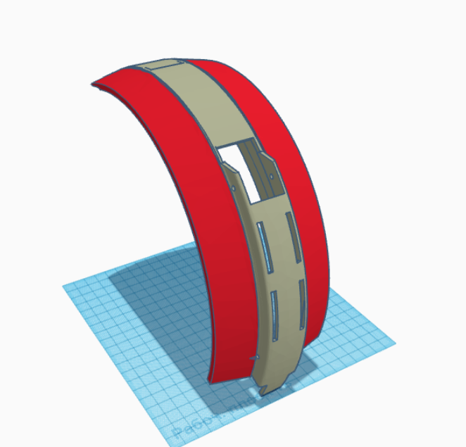

Цитата: Spitch от 23 Фев. 2020 в 17:07попробую предложить зайти с другой стороны и попрошу примерно посчитать "наросты" на бока крыльев
Тут уже сложнее. Дело в том что я не проектировщик и в 3д-моделирование умею весьма посредственно. Я пользуюсь тинкеркадом - там всякие цилиндры-кубики и вот из них и можно собирать, изменяя форму. Я хотел предложить идею на основе модели что есть, но посмотрел внимательно - там уже нарощены боковые брызговики, "оттолкнуться" от неё не получится. Основная проблема - мы не знаем диаметр круга, который образует обрезку боковых линий крыла. Знай мы его - остальное было бы несложно. Но вы уверены что закидывает с боков? У меня штатное крыло с брызговиком моим и не замечал чтобы закидывало. кстати в теории мы можем оттолкнуться от изгиба брызговика...
Цитата: Spitch от 23 Фев. 2020 в 17:07Это в Нерезиновске, наверное, а тут у нас совсем не так, как Вы говорите
Хм, а у вас под аватаркой "Москва ЮЗАО" написано. Устаревшая инфа? А то я сам на границе ЮАО и ЮЗАО.
Upd. Вы что-то такое хотите?
Это просто попытка продолжить диаметр брызговика и его выреза и на его основе создать вырез

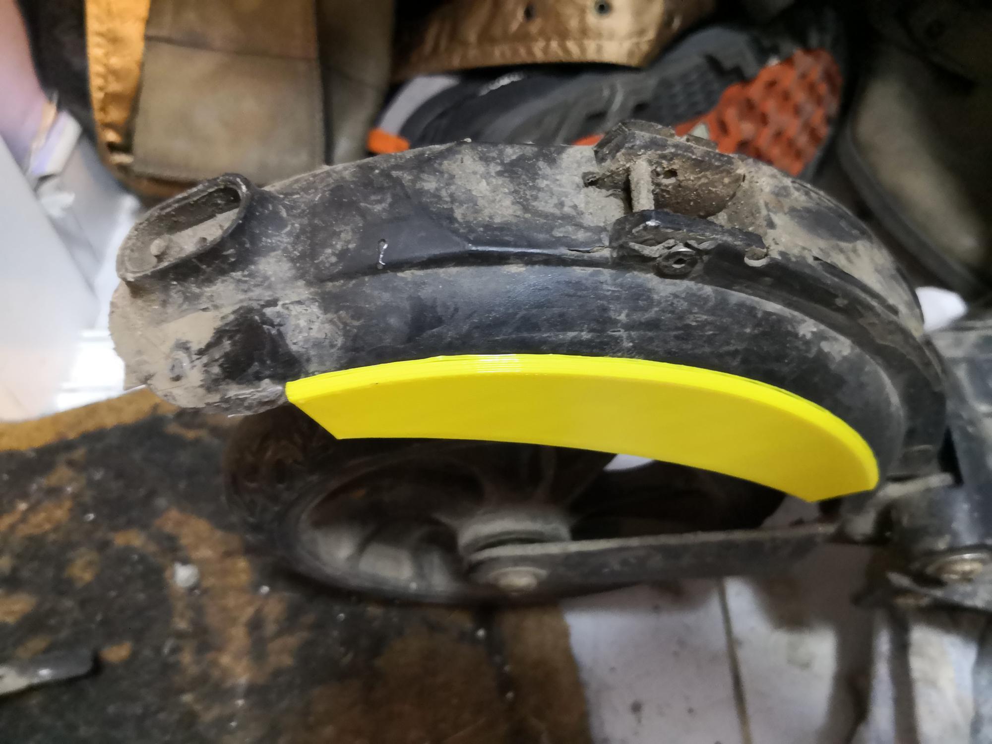

А вот прям готовая модель. Вот только чел сам пишет что на кугу она по дыркам не подходит и надо доделывать. Для понимания проблемы: одна попытка распечатать крыло в сборе будет стоить мне порядка 350 рублей. Есть вариант печатать только половину крыла, а уже финалку распечатать целой)) Но всё равно эта модель прям на грани того что может принтер - может и не влезть "в стол"

[user]NoAdO[/user], Отличная работа  :wow:
Только вот прикрепить это дело не на скос крыла, параллельный колесу, а на тот, что над ним, попробовал отрукожокриворучить в пейнте хотелку, но и эти накладки у Вас готов приобрести, если Вам не нужны конечно.
Крыло спереди наростить всего-то на полтора-два сантиметра и уже было бы замечательно, протектор и боковины МК при езде по грязи забрасывают на обувь сверху не то чтобы много, но штанины и сама обувь в приличных таких "конопушках", чистить потом долго и муторно.
Уверен абсолютно :) Просто представьте себе размер МК в задней вилке и Вам подобная хотелка и причина её (хотелки) появления станет очевидна. Ну а "гофра" от накладки на МК еще добавляет немного в копилку "эффекта какающего бегемота" при езде по грязи.
Высшим пилотажем было бы наверное вообще по кругу неразрывную модель запустить, чтобы обойтись без отдельного "рыбьего хвоста" в качестве удлинителя, но тогда модель наверняка не поместится на стол.

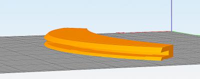

Цитата: Spitch от 23 Фев. 2020 в 22:31эти накладки у Вас готов приобрести
Да пожалуйста - себестоимость печати обеих - 90 рублей не считая электричества. Фишка в том что они вдеваются в крыло, поэтому для вашей идеи расширителя нужно делать заново.
Цитата: Spitch от 23 Фев. 2020 в 22:31Только вот прикрепить это дело не на скос крыла, параллельный колесу, а на тот, что над ним
Ну, способом крепления как вы описали это надо модель "гнуть" по крылу, а оно изгибается в 2 плоскостях. Опять же - опираясь на "тюненую" модель можно попробовать, но прикрепить их для теста я уже не смогу. Насчёт МК - вы видимо правы, я прост человек новый и для меня МК это пока больше Московский Комсомолец чем мотор-колесо, вот и ориентировался на своё дрищ-колесо родное.
Поэтому у меня и не закидывает, что оно ведомое и узкое.

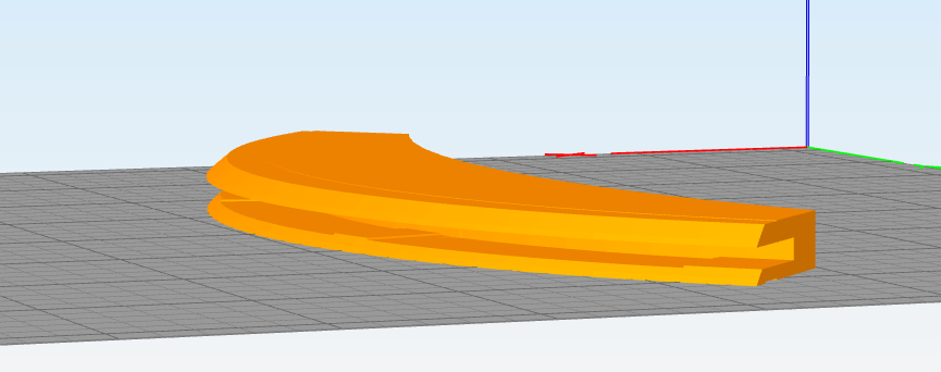

Заново - это брать модифицированную модель, надеяться что её изгибы никто не трогал, отрезать от неё 2 боковушки или одну единую, а дальше наращивать по бокам, соблюдая изгиб. Задача... своеобразная, но попробовать можно. Текущие детальки не уверен что подойдут, зависит от того сколько у вас там места меж резиной и бортами крыла осталось. Вдобавок, если делать единую деталь, обнимающую родное крыло по всей длине, то да, она определенно будет размером с крыло, а оно не лезет)) В общем, поколдовать можно. В конце концов, всегда можно заказать печать у "взрослых дядь" на 3д-тудей у которых и принтеры посерьезней и площадки побольше. Ну или распилить её посредине и распечатать "передки" и "зад" отдельно.
Итого, я правильно понимаю что вы хотите примерно вот такие детали/деталь? Это грубое наложение, надо подгонять прилегание и считать ширину, но явно точнее чем рисунки в паинте)
Spitch
[user]NoAdO[/user], Отлично, надо будет посчитать с электричеством вместе, забронируйте под меня.
И да, Вы всё правильно поняли, именно такое вот и думалось к изготовлению/приобретению.
Ну и когда забирать приеду - встретимся, дам прокатиться, Вы поймете сразу почему так закидывает и куда и как. Остальное к теме внесезонного использования самоката не относится, так что с Вашего позволения, перенес всё в личку.

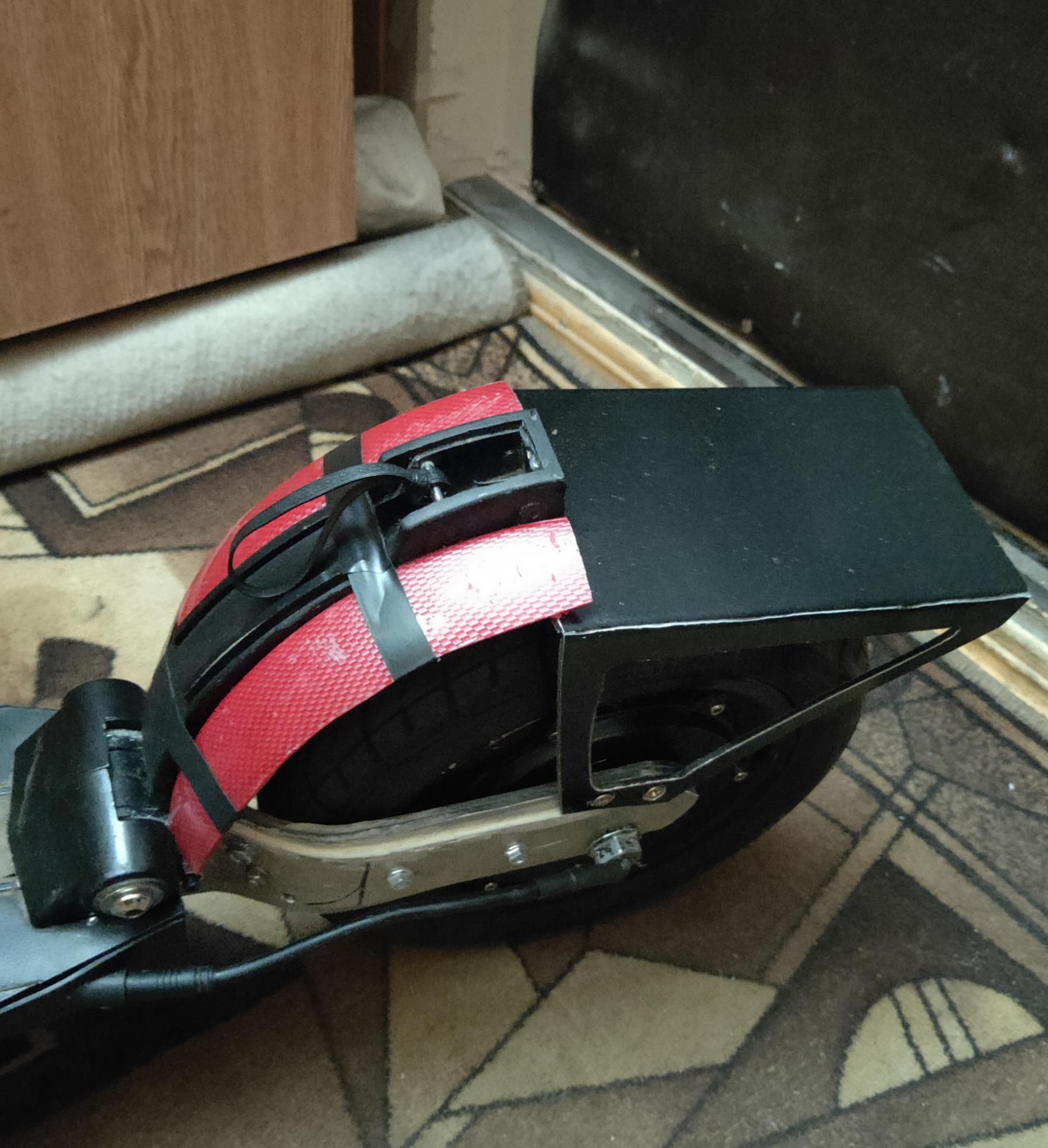

NexVik

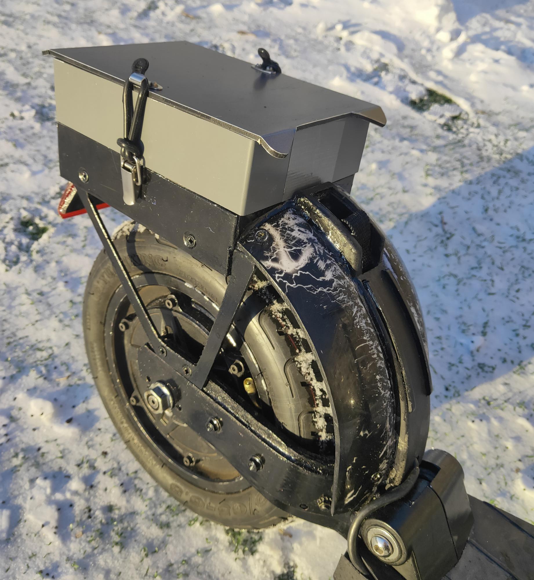

Заднее крыло, или вернее надкрылки можно сделать и из корпуса гироскутера. На фотках видно, что они полностью совпадают с радиусом родного крыла. Я родное оставил на месте, ибо к нему можно крепить.
красное это был первоначальный, но в итоге черный и он шире и красить не буду.
