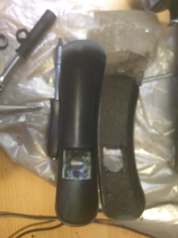

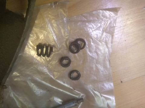

Стал чиркать брюхом об землю самокат внезапно. Поднимаю за руль - а колесико переднее на асфальте лежит.
Беда. Поеду, думаю, к мастеру своему, заодно переднее крыло заменю на более длинное.
Ну и вот. Короче, дело было в пружине
Ну, точнее как, в остатках пружины. Похоже на сочетание брака и коррозии от влаги.
Ну и крыло.
Значит на джилонговском коротком крыле 2 отверстия и 2 зацепа. На этом крыле зацепов нет и 4 отверстия. Ну ок, мастер поставил на саморезы по металлу, предварительно рассверлив отверстия и... Крыло не встало. Точнее как, встало, конечно, но протектор распер его наглухо, так что колесо вообще не прокручивалось. В общем было решено "вертать всё взад", длинное крыло поставлю, когда сниму протектор на лето.
Кто решится - поимейте в виду эти моменты.
