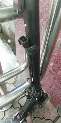

Можно Вас попросить подробнее рассказать как и куда подключаете пуповину? Ну и сфоткать, конечно же.
Спасибо
если честно, то я боюсь давать советы человеку, который взял и забил то, что шлифовал для того, чтобы оно двигалось (с) MoRoman
Trepach
Спасибо
Пуповину самое оптимално, по середине вешать.
Сам штекер от машины с резинкой от воды и небольшой фиксации. Чтобы когда слетел на ходу, он выдернулся без потерь.

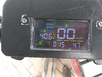

Итаааак... Свершилось :)
Я решился на эксперимент.

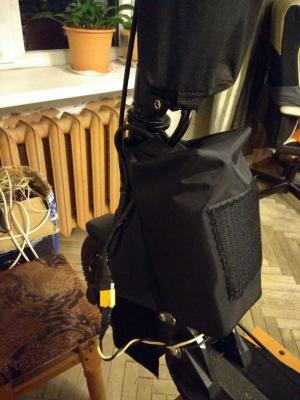

Обе стоковые батарейки были заменены на сборки 10S3P из Samsung 30q. Дека загермечена формовщиком прокладок, верхний бокс - пока нет. Накладки из зимней велопокрышки сняты, несколько саморезов пришлось отворачивать пассатижами, т.к. шлицы слизало асфальтом полностью.
Переменная облачность, +5 - +7, сильный порывистый ветер, дорожное покрытие без существенных луж, времени без четверти полдень. Мой вес - 86 кг плюс рюкзак примерно на 10 кг, с одеждой и прочим округлим до одного центнера.
Посмотрим, как далеко я смогу уехать на одном заряде.
Маршрут - Дрожжино/Новое Шоссе - Цветной Бульвар/Лаврский переулок.
Всю дистанцию буду делать на второй скорости, кроме очень крутых подъемов, предусматривающих наличие пандусов, буду ехать в режиме "тапка в пол", на пандусах подгазовывать, отпускать по мере надобности на затяжных спусках. На ДОП не выезжаю. На всех светофорах честно жду разрешающего сигнала.
Интермедия
Если Вам вдруг станет интересно, какое количество непорядочных людей Вас окружает - встаньте на регулируемом пешеходном переходе (со светофором) и посчитайте сколько людей перебегут дорогу на красный.
Сделать надо 35 с лишним километров. Маршрут не выверен, но буду стараться держаться линии метро, чтобы в случае чего не толкать Куготрончик, а загрузиться на станции и с минимальными пересадками доехать до места назначения.
Поехали.
Последовательность "Текст-Картинка".
Старт от подъезда
Первая остановка. Станция лёгкой линии метро "Скобелевская"
Отсюда дальше я обычно добираюсь на подземке.

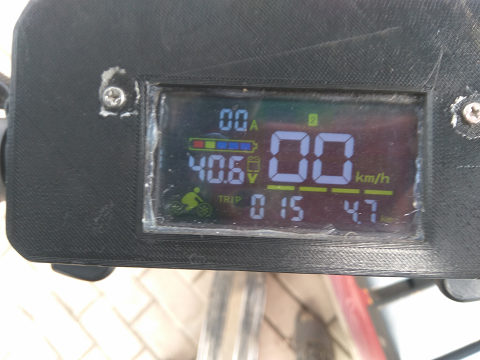

Здесь и далее - время в пути и километраж видно на дисплее, просадка по вольтажу во время движения - около полутора вольт.
15мин. 4,7км

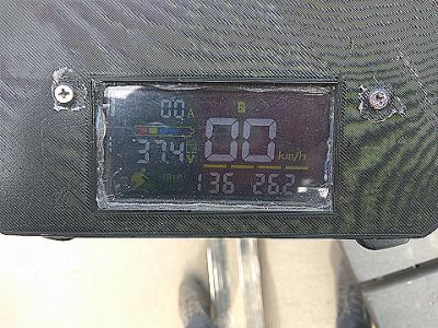

После 38В крейсерская снизилась до 22 км/ч по ровной поверхности и до 20 км/ч в горку.
1:36 26,2км

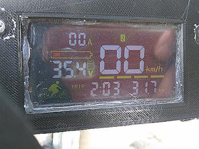

Дальше в плане скорости довольно резко всё пошло по нисходящей. Приходилось иногда, например, при старте на подъемах, помогать отталкиваясь левой ногой.
На мост вообще взобрался на скорости 16 км/ч.

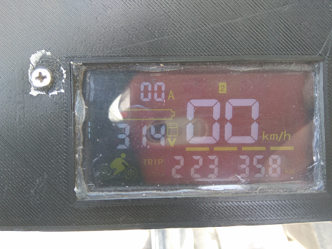

2:03, 42,7км
Но, как выяснилось, это не предел.
Тверская. Тут 15 км/ч ехал уже под горку, все старты после вынужденных остановок помогал, отталкиваясь ногой.
Куготрончик устал, но тащил из последних сил.
2:10 33,2км
Было бы обидно после всего такого маршрута не доехать буквально пару километров.
Даром, что ехать на такой скорости было уже сильно некомфортно.

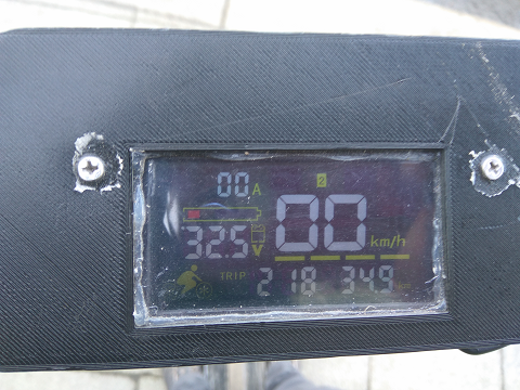

Финиш. Добрался. 5км/ч в любую восходящую неровность, 10 км/ч по ровной поверхности. Поставил коня кормиться-отдыхать.
Финиш

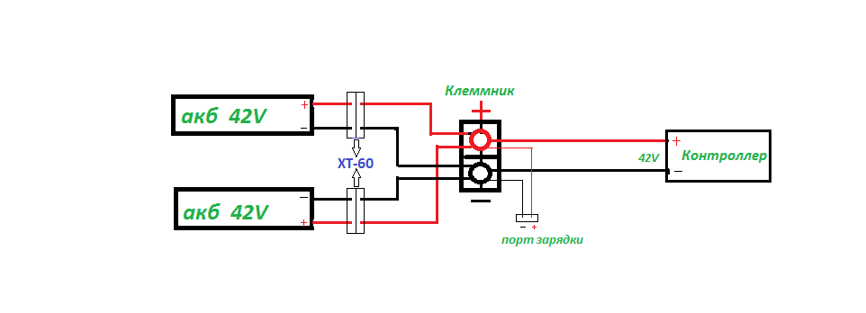

- Объединение обеих батарей в параллель. Предполагает очередную разгерметизацию и оставляет открытым вопрос зарядки, т.к. предполагаю, что штатное ЗУ (одно) будет заряжать 10S6P неприемлемо большое количество времени. Тут или замена ЗУ на более мощное (обсуждаемо), или зарядка двух запараллеленных батарей двумя зарядками через имеющиеся разъемы, но как это грамотно реализовать - я даже предположить не возьмусь. Буду признателен за подсказки.

на счет параллелить. я так думаю в вашем случае нет смысла параллелить батареи.
[user]moroman[/user] подскажи, будет ли в этом выгода?
на счет перехода на 13s дербаня готовые батареи не вижу экономического смысла. делать это не стоит.
для увеличения пробега может попробовать задействовать штатные батареи?

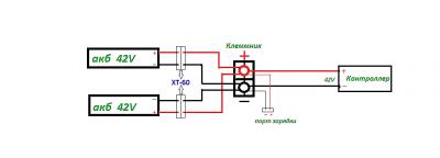

Две акб заряжать можно также двумя зарядками: либо каждую отдельно - своей, либо обе в параллели через один общий разъем двумя одинаковыми (!) по напряжению и току зарядками также запареллеленными. Просто соединить все минусы и все плюсы отдельно соответственно. Только напряжение обеих акб перед соединением их между собой должен быть максимально одинаковым. Время заряда будет такое же, как если заряжать одну батарею одной зарядкой.

Цитата: inwin от 20 Март 2020 в 18:58для увеличения пробега может попробовать задействовать штатные батареи?
Эммм... А как это лучше сделать, не подскажете? :) В рюкзак их запихать или добавить слаботочные сборки к сборкам на 30Q? Я просто пока очень плохо в таком разбираюсь, если честно, потому решил, что это не самая лучшая из идей - мешать старые батарейки с новыми высокотоковыми. Полагаю, я Вас опять из-за своей нерадивости не совсем правильно понял, но я скоро всему научусь, вот увидите :) Не очень быстро, но скоро :)
Большое Вам спасибо  :wow:
Цитата: cephal от 20 Март 2020 в 19:21Spitch, по-моему вполне нормальный у вас пробег в 35км, даже для двух акб 30q.
Ну, 35 - это последние километров 5-6 на "последнем издыхании", с черепашьей скоростью (особенно под конец), диким провалом в лимите отведенного на дорогу времени, короче "проще пешком".
Так что я бы сказал пока (в этой конфигурации и с моими исходными) 25 в идеале, даже 30 - вполне терпимо, но дальше... Надо что-то делать.

Цитата: Spitch от 22 Март 2020 в 04:28И да, если я соединю минусовые выходы батарей - у меня же получится 6Р? Или проще собрать тройник на ХТ60? Или я опять несу чушь?
Параллельное соединение любых источников питания это соединение отдельно всех "плюсов" и всех "минусов" без их замыканий между собой. Самый простой вариант: ставите клеммник ампер на 20 и в него с одной стороны втыкаете оба минуса на одну клемму и оба плюса на вторую. А с обратной стороны на выходе подключаете уже контроллер. Либо делать тройничок на ХТ-60: две "мамы" запаиваются каждая со своими проводами а с другого конца эти 4 провода от "мам" параллельно запаиваются на одного "папу", который включается в "маму" контроллера (та, что в деке и к которой в стоке подключается напрямую батарея). В таком варианте заряжать можно через стандартный разъем зарядки, НО необходимо заменить дохленькие тоненькие его проводочки на хорошие потолще и тщательно соблюдать изолирование контактов разъема при распайке. А можно сразу вывести еще один параллельный порт из того же тройничка под зарядку с надежным разъемом (я так и сделал).

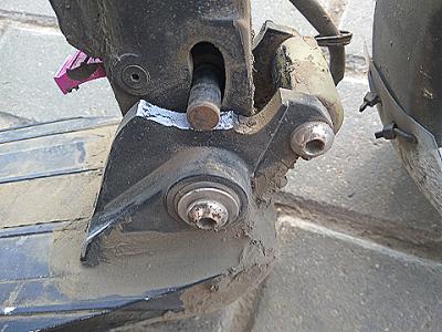

Spitch
Здрасьте  :hello:
Сегодня после километра пути на скорости около 20 (сбрасываю с максималки перед любыми препятствиями, привычка) при заскоке на недобордюр поднял прохожим настроение.
:facepalm:
Из негативного:
- правая рука практически не гнется в локте и фактически - в кисти. перелома нет, скорее всего опять растянул или выбил, надеюсь, просто ушиб.
- боюсь, что проекты придется отложить пока не восстановится рука, как минимум кисть. печатаю-то всё это с трудом, о том, чтобы держаком сварочным, горелкой или болгаркой управляться и речи не идет, не говоря уже о таскании железяк.
- шея не толком не поворачивается. активно головой крутить для повышения обзорности теперь сложновато.
- спина в трёх местах как будто меня 3.14з из меня как из ковра выбивали палкой пыль полдня
- общие ощущения как будто меня переехал небольших размеров танк
- попачкал и немного протёр штаны
- попачкал и немного протёр рюкзак
- поцарапал маску
- опоздал на работу
Из позитивного:
- поднял прохожим настроение локальным трюком пьяного акробата из цирка Шапито местного разлива. ну и себе заодно, похихикивал потом, представляя себе как я выглядел со стороны
- всего километр хромая пешком назад - это не, скажем, пять километров (конечная точка) пешком назад через мост, с нескладывающимся и не раскладывающимся самокатом в руках
- перед аварийным сложением успел завезти в сад мелкого, сломался бы раньше - было бы хуже
- если у Вас что-то болит - значит оно есть, что уже неплохо. у меня, оказывается, полно частей тела, на которые я раньше не обращал особого внимания
- был в перчатках и термобелье, всяко лучше вышло, чем если бы просто в брюках и без перчаток
- поцарапал маску а не щщи лицо
- есть вариант подмены
- опоздал всего на 25 минут
- всё могло быть намного хуже
Дохромал домой, быстро отвинтил вторую деку от Козлика из проекта Даблдеккер, пока отвинчивал поставил его заряжаться. Как ни странно, выше 41В он не заряжается. Ну и поехал...
Что сказать...
Ностальгия прям :) После Куготрончика он вообще как пушинка и... На этом все приятные ощущения заканчиваются :)
Тупой как пробка. Динамики разгона - не то чтобы вот прям совсем нет, но ооооочень мало. Деревянный как лоб Буратино из-за задней стоковой "деревяшки". Тормозной путь увеличился втрое минимум. Просадка на батарейке по показометру 2,5В на ровном покрытии без подъемов. Звонка нет, сигнал нащупывать не получается через перчатки. Спидометр врёт безбожно. На третьей скорости за полторы минуты высадил 2 Вольта. Фары нормальной нет, как поеду вечером... Да как поеду, нормально поеду, не так комфортно, как на Куготрончике конечно. Но главное - поеду и это самое лучшее и ценное в Козлике при всех его недостатках.
Кстати, в горку (в переходе подземном она довольно крутая) на третьей скорости с места БК объявил 15А :) Значит, контроллер перспективный.
Дорога до метро заняла 21 минуту.
Если интересно напряжение во время движения под конец пути - от показания с картинки смело отнимайте 2,5-2,7В.
Как-то так. Берегите себя.

cephal
Цитата: Spitch от 23 Март 2020 в 03:16Вообще с моей "тугостью" забавная картина получается - все слова вроде бы русские, но для меня как будто бы их все закинули в салатник, перемешали и вывалили на стол  Сиди разбирайся  Но это пока, я уже половину понимаю минимум, и это вроде как считается неплохо для старичка-гуманитария
Вы правы, иногда лучше один раз показать, чем соревноваться в словоблудии.
Исправляюсь:
Схема соединения на 36В:
Схема соедниения на 48В:
Извиняюсь за неровности-некрасивости-немасштабность, рисовал в пейнте на скорую руку.
Клеммники можно вообще исключить и запаивать напрямую провода, если умеете надежно спаять силовые кабели. Это просто я всегда привык все делать разборным на случай переделок в будущем. Толщина кабелей, за исключением портов зарядки, должна выдерживать 20А нагрузки без нагрева. Зарядные кабели - до 5А. В схеме на 48В разъем ХТ-60 на доп. батарее одновременно служит для размыкания цепи ради зарядки этой батареи отдельно. Разъединил разъем, отключив доп. акб - подключил к ней отдельную зарядку. Если же нужно быстро вернуть схему в 36В - также отключается доп. акб и после этого замыкается данный разъем любой перемычкой, либо еще лучше, такой же половинкой ХТ-60 с запаянными контактами между собой. Таким образом, общий "минус" замыкается на контроллер без доп. акб и можно ехать на основных батареях. Даже в дисплее ничего переключать из меню не надо.
Куда эту доп. батку приладить - решать вам, у меня она прекрасно уместилась сверху на гусе. Засунул в мягкий чехол из-под старой бритвы Браун - сидит там как влитая, сверху обернул еще водоотталкивающей тканью типа жесткого брезента, фиксируется на широкой липучке. Кабели из деки вывел по обеим сторонам от язычка складывания, заодно заменил китайскую хлипкую проводку до контроллера на силовую. Пока ничего не протерлось вроде. Ну а вторая акб-42в на руле, конечно, тоже в спец чехле и на липучке.
Пока писал выше - прочел про вашу аварию. Как же вы невовремя-то травмировались, нынче по больницам-поликлиникам шастать совершенно небезопасно ведь. Хорошо еще не под колеса куда навернулись... К сожалению отломка "уха" это стандартный бич Куги С и происходит он зачастую, когда совершенно не ожидаешь. Мои уши пока целы, но каждый раз при коварной мысли "дай-ка прыгну с бордюрчика" перед глазами всплывают именно такие последствия - и слезаю, торможу, не рискую. Я бы с удовольствием вообще выкинул оттуда этот хлипкий узел складывания и закрепил как-то жестко на болты гусь к деке, даже если он не будет легко складываться - готов пожертвовать этим ради безопасности и монолитности. Но я не механик совершенно, потому езжу тоже на авось...
К счастью, уже давно эта проблема решается установкой мощных стальных ушей, уверен, в  москве их легко найдете.
Очень здорово, что 15А контроллер таки есть у вас, можно его использовать в 48в режиме будет и получить хороший прирост скорости и мощности.
