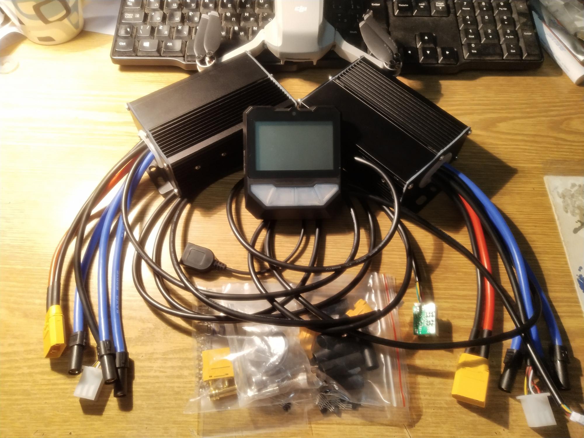

Новый 6Ф начали выдавать, наконец)
9000rpm
нет, 6ф сказали через месяц, это 12ф :-)
isi
Цитата: 9000rpm от 18 Июнь 2020 в 01:23это 12ф
А да 12 уже выдают какое то время. Они его, что ли уменьшили или так на фото смотрится у меня строго образца 12Х8см

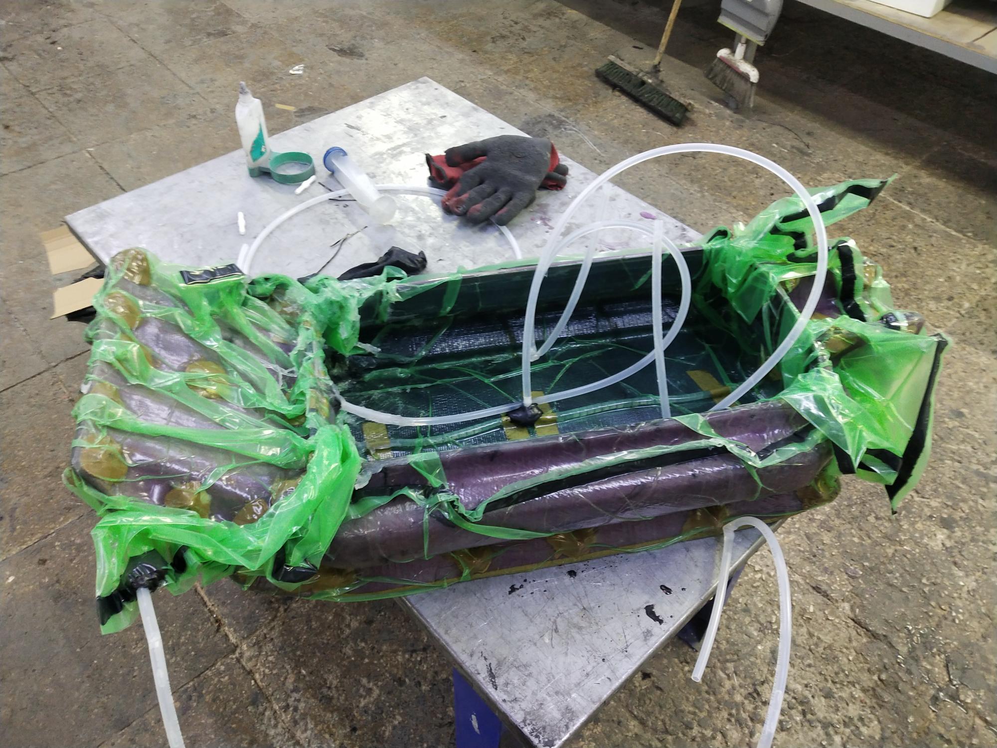

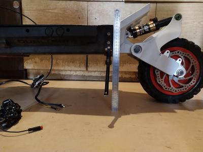

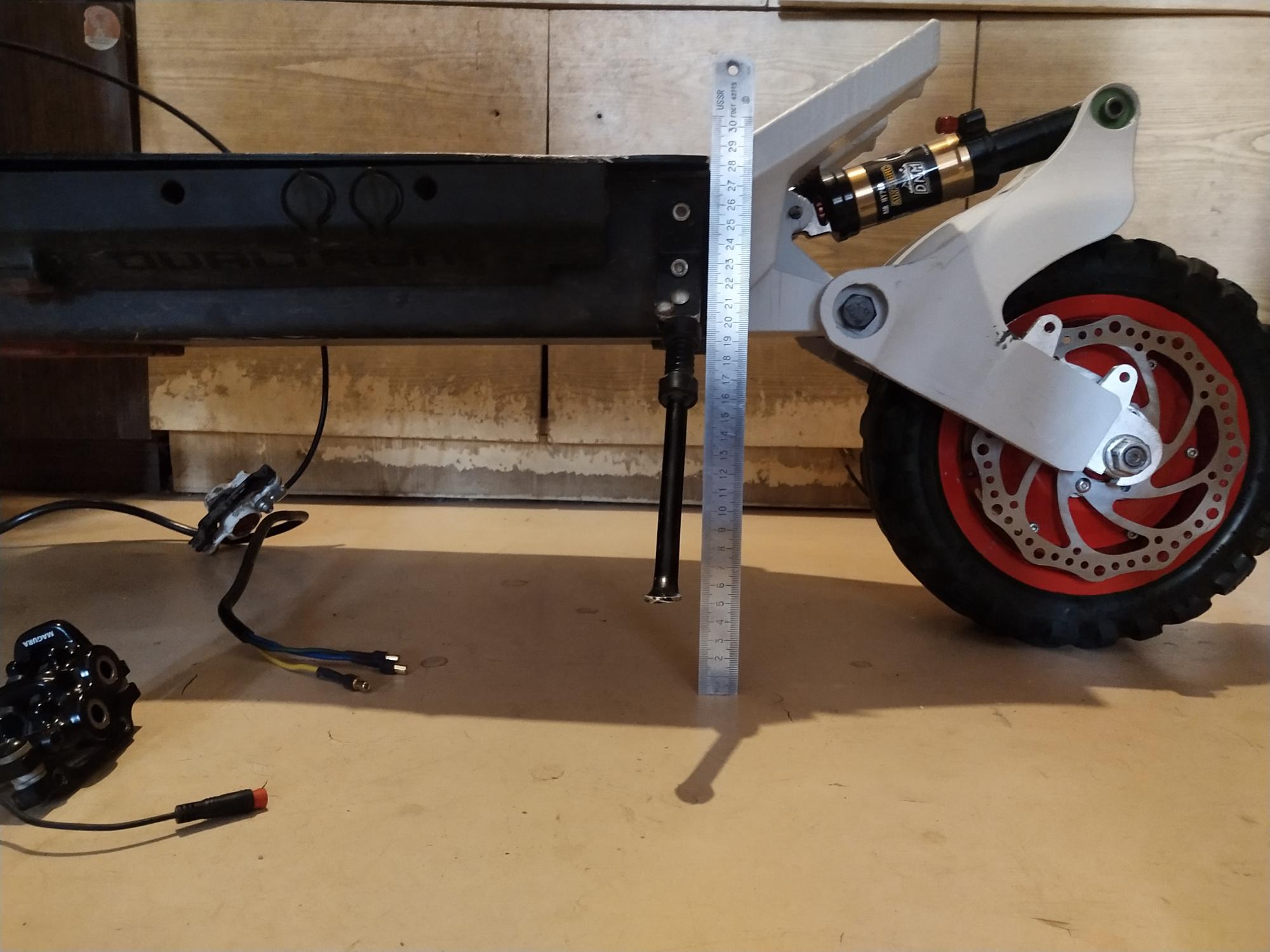

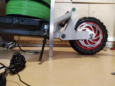

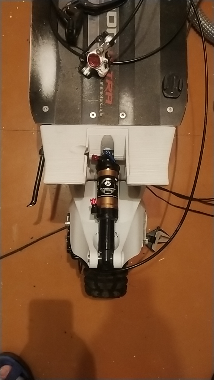

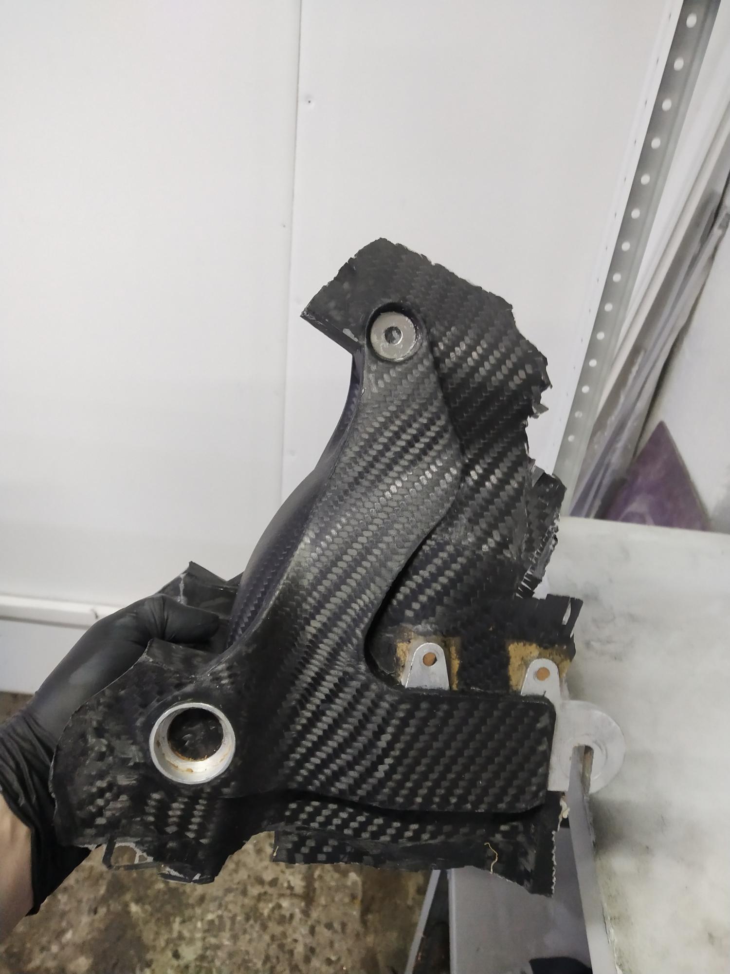

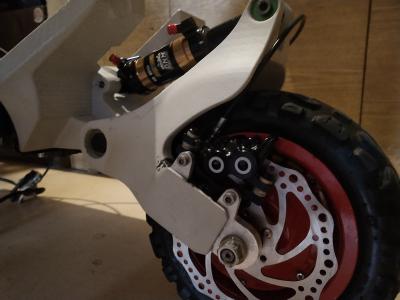

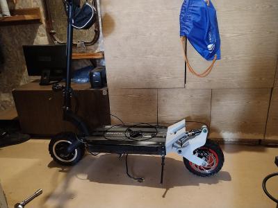

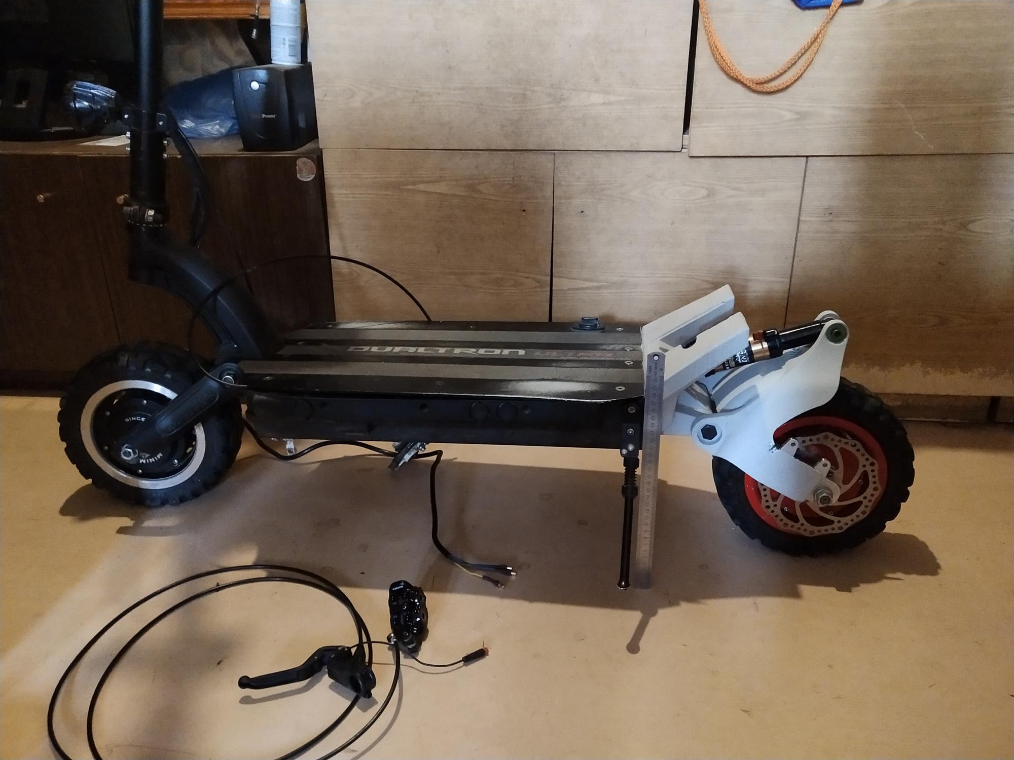

финишная прямая, дождался дропаутов из фрезеровки)

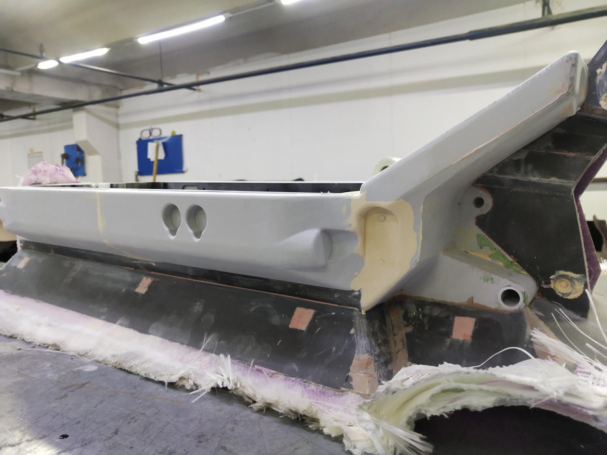

9000rpm

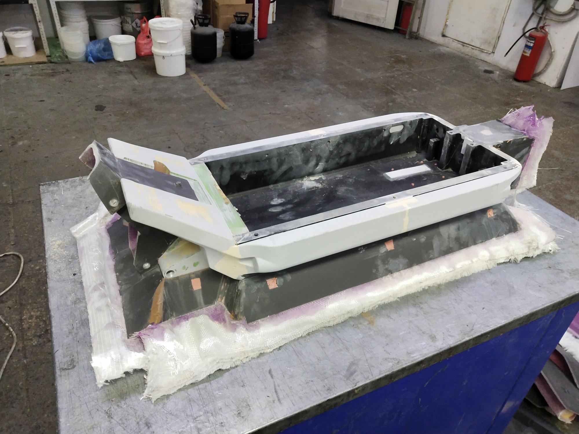

макет собран и протестирован, дальше матрицы...
9000rpm
да долго, да лето потрачено, но процесс неумолимо продвигается)

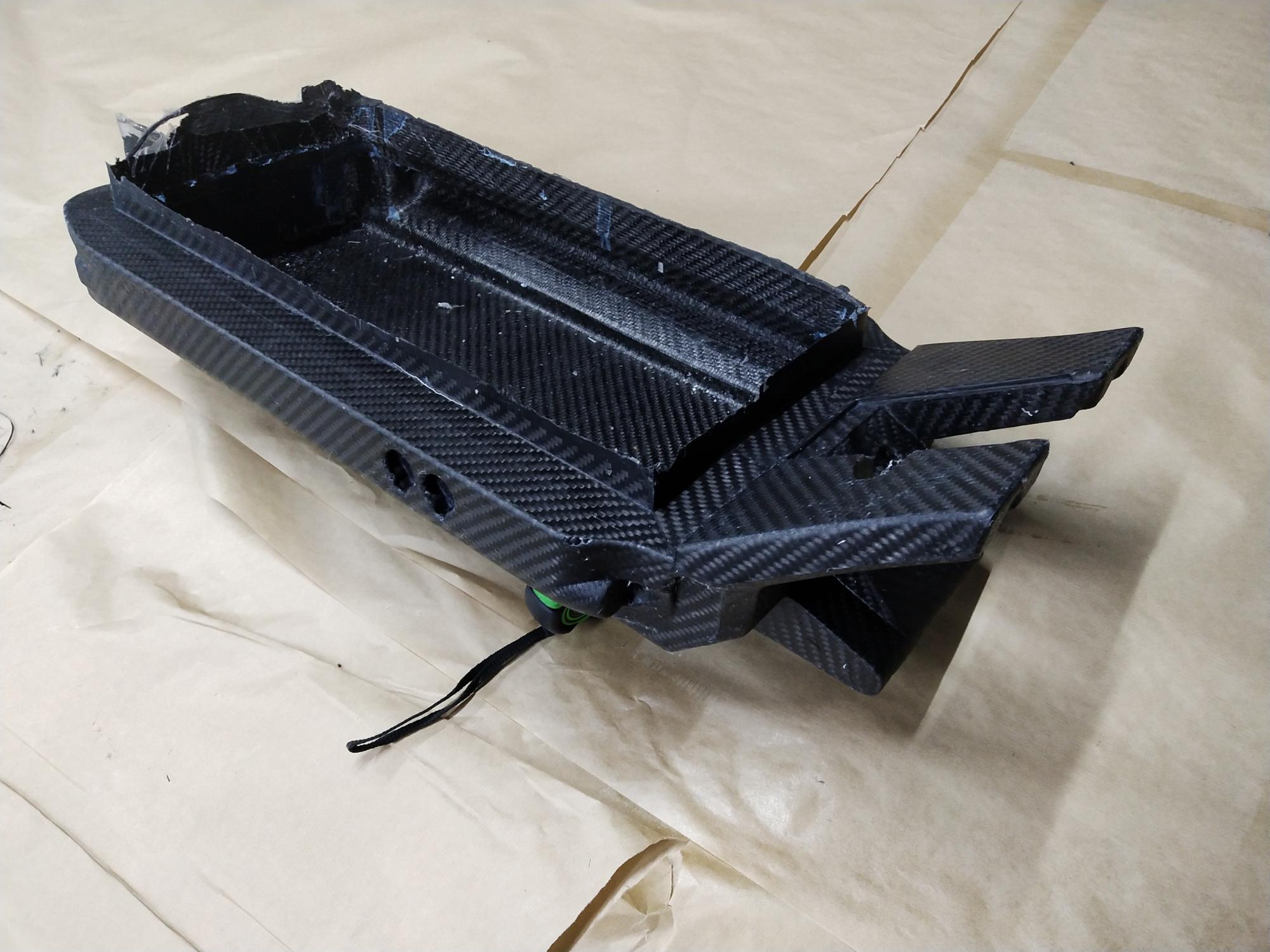

CReDo
Из стекломата лепите? Если да то терпения там надо много.
9000rpm
это многосоставная матрица в процессе, смола эпоксидная, стеклоткань биаксиальная (двухнаправленная)

в общем то как и второй мой самокат, сделать то второй и третий и т.д. можно (матрицы то есть) но процесс изготовления карбона это трудоемкий и дорогой процесс, а для себя ничего не жалко B-)
ну и все же это хобби)
9000rpm
CReDo
Да такую форму наверное замучаешься лепить. На поток такое фик поставишь да и если поставишь ценник наверное запредельный будет.

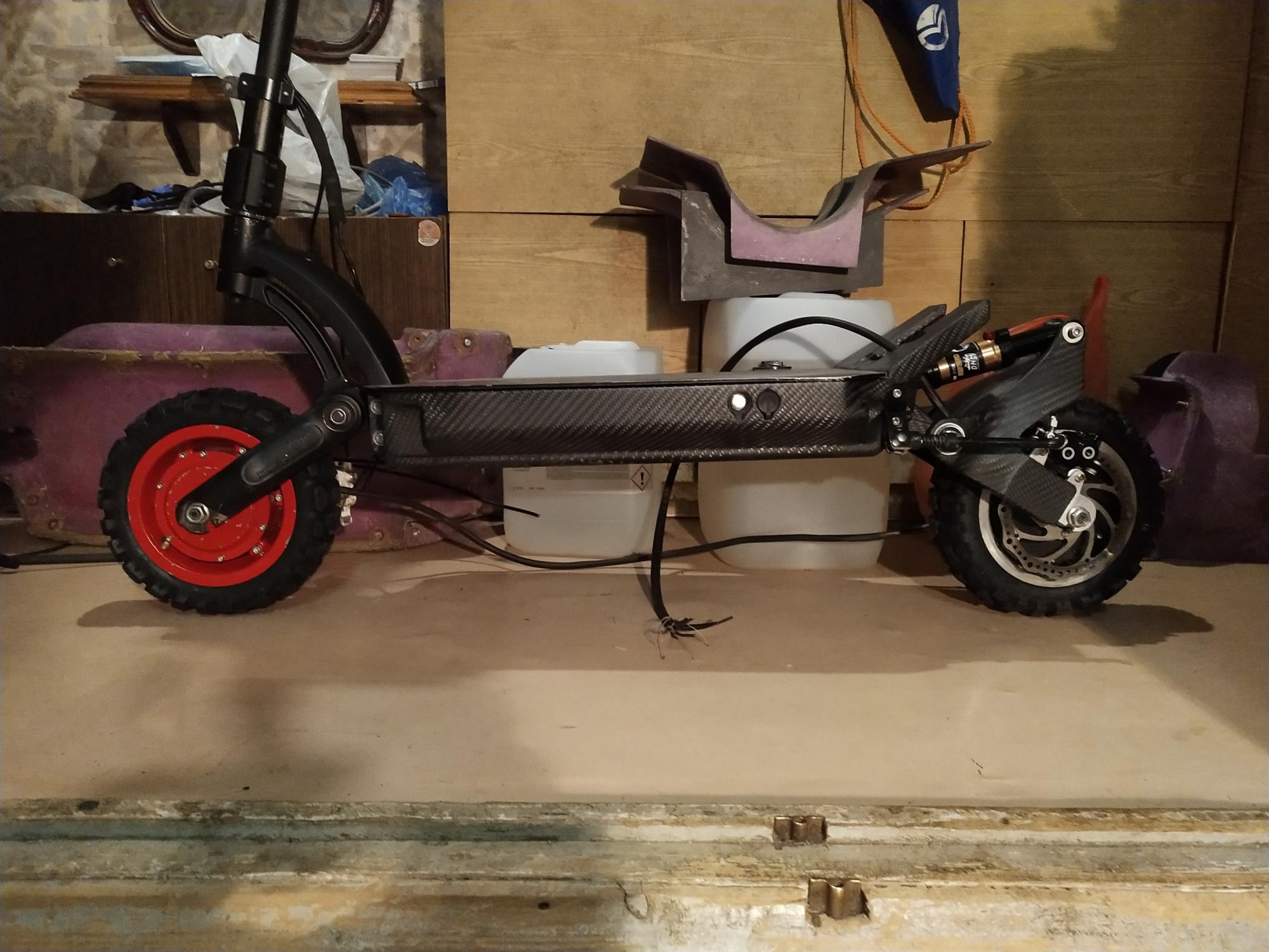

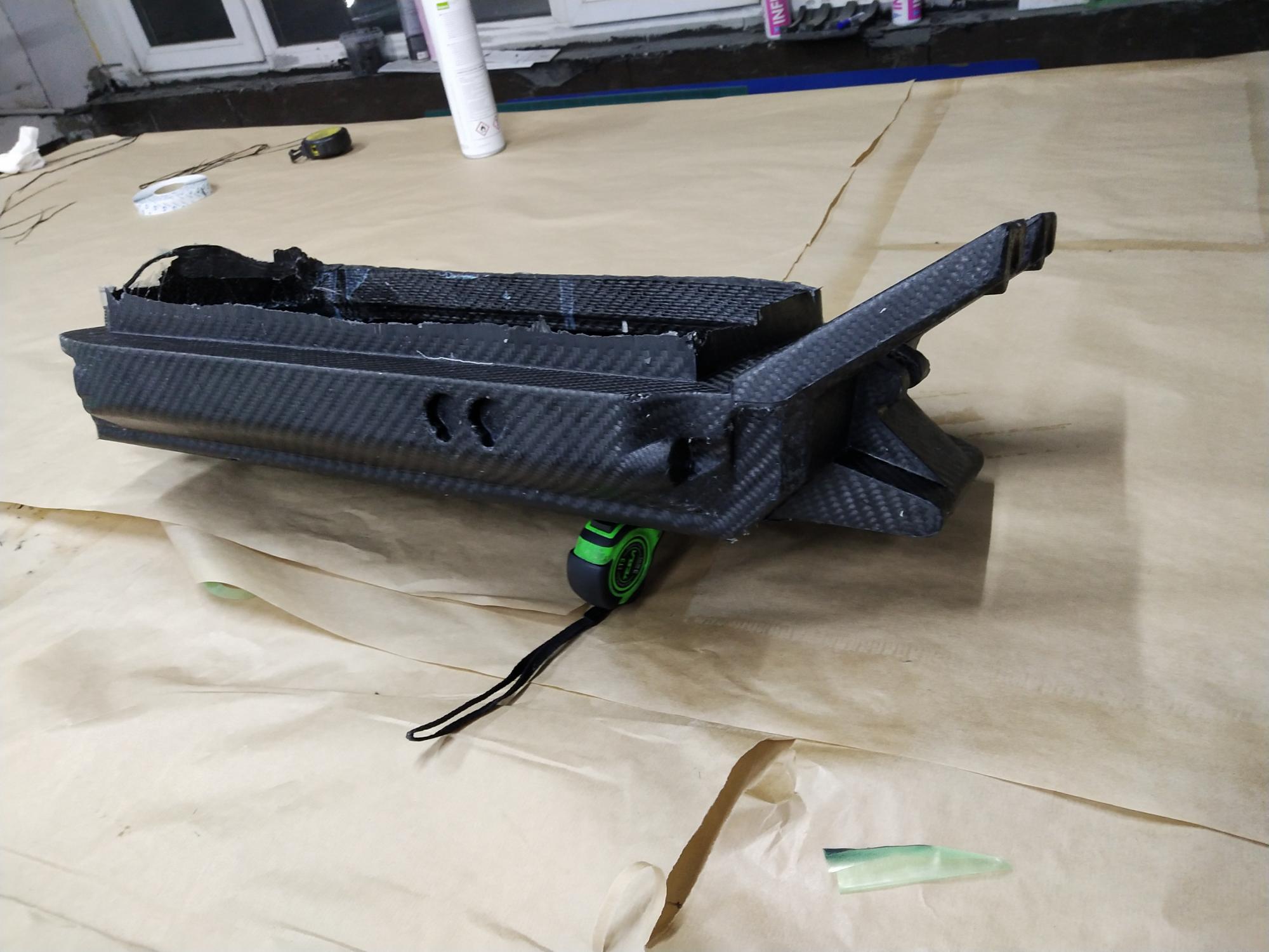

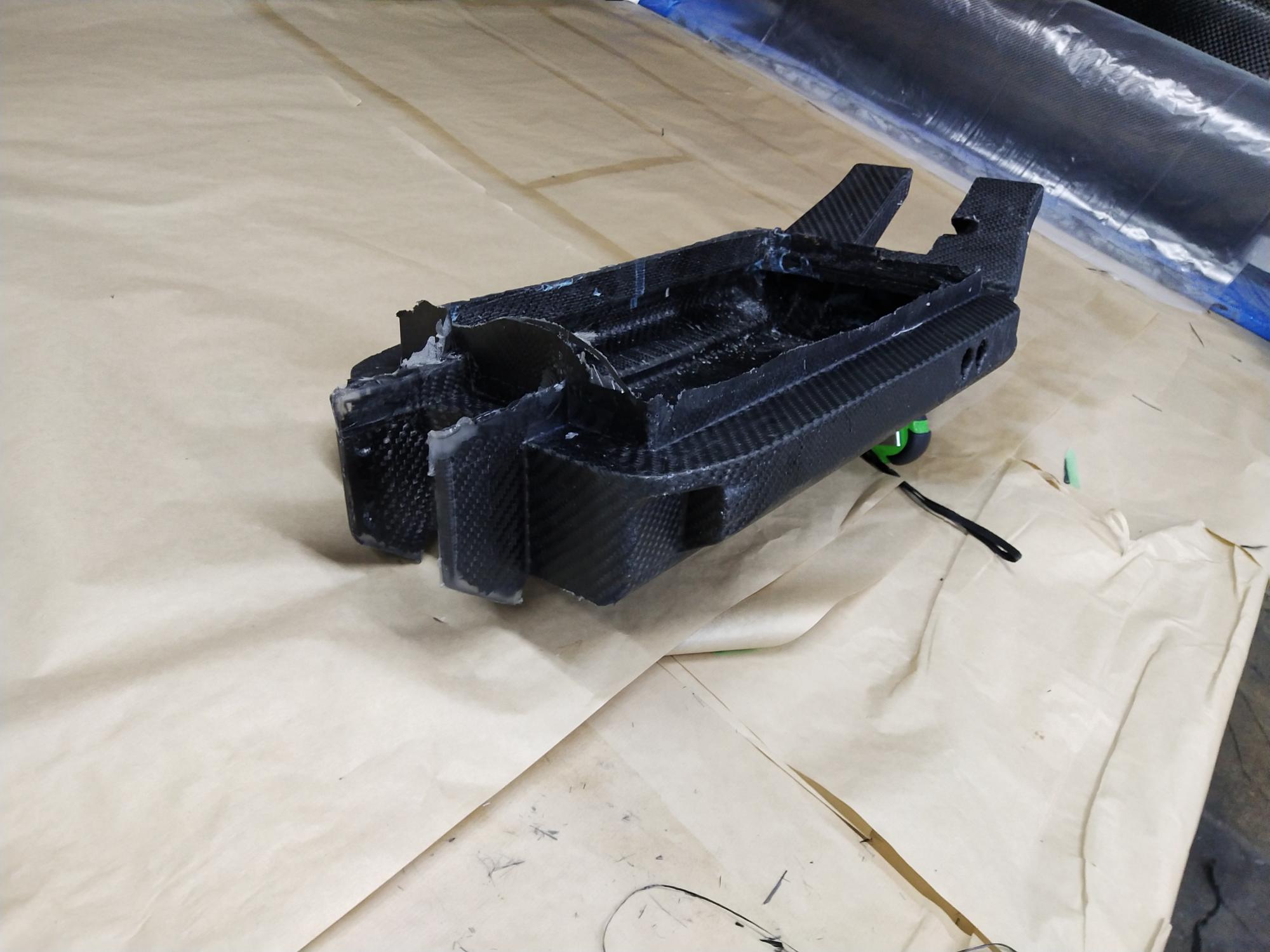

9000rpm
если не думать о комерции то появляется возможность свободного творчества, то чем я собственно и занимаюсь)
вес заднего маятника получился 650 грамм, доделываю деку и приступлю к жестким испытаниям)
