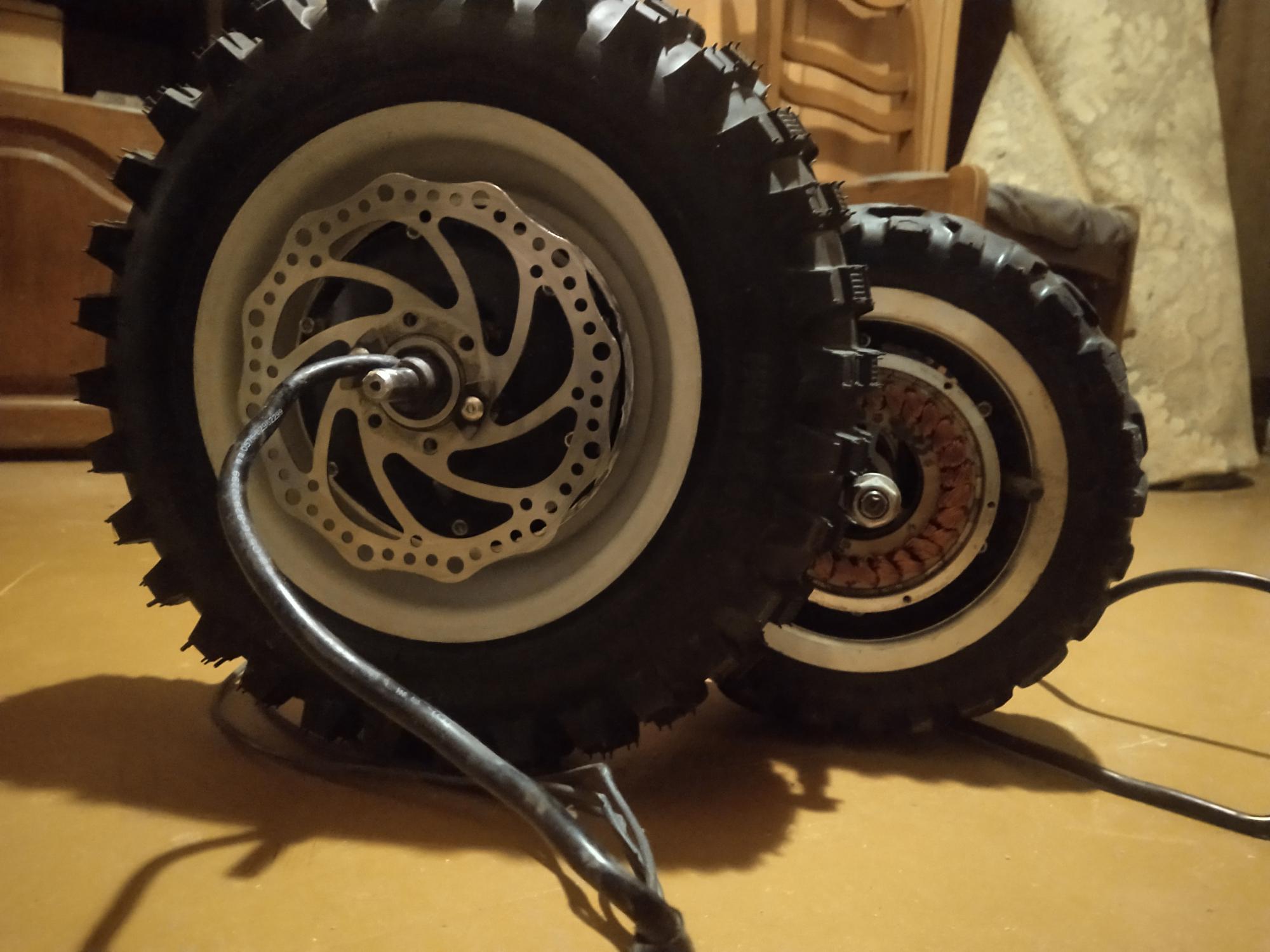

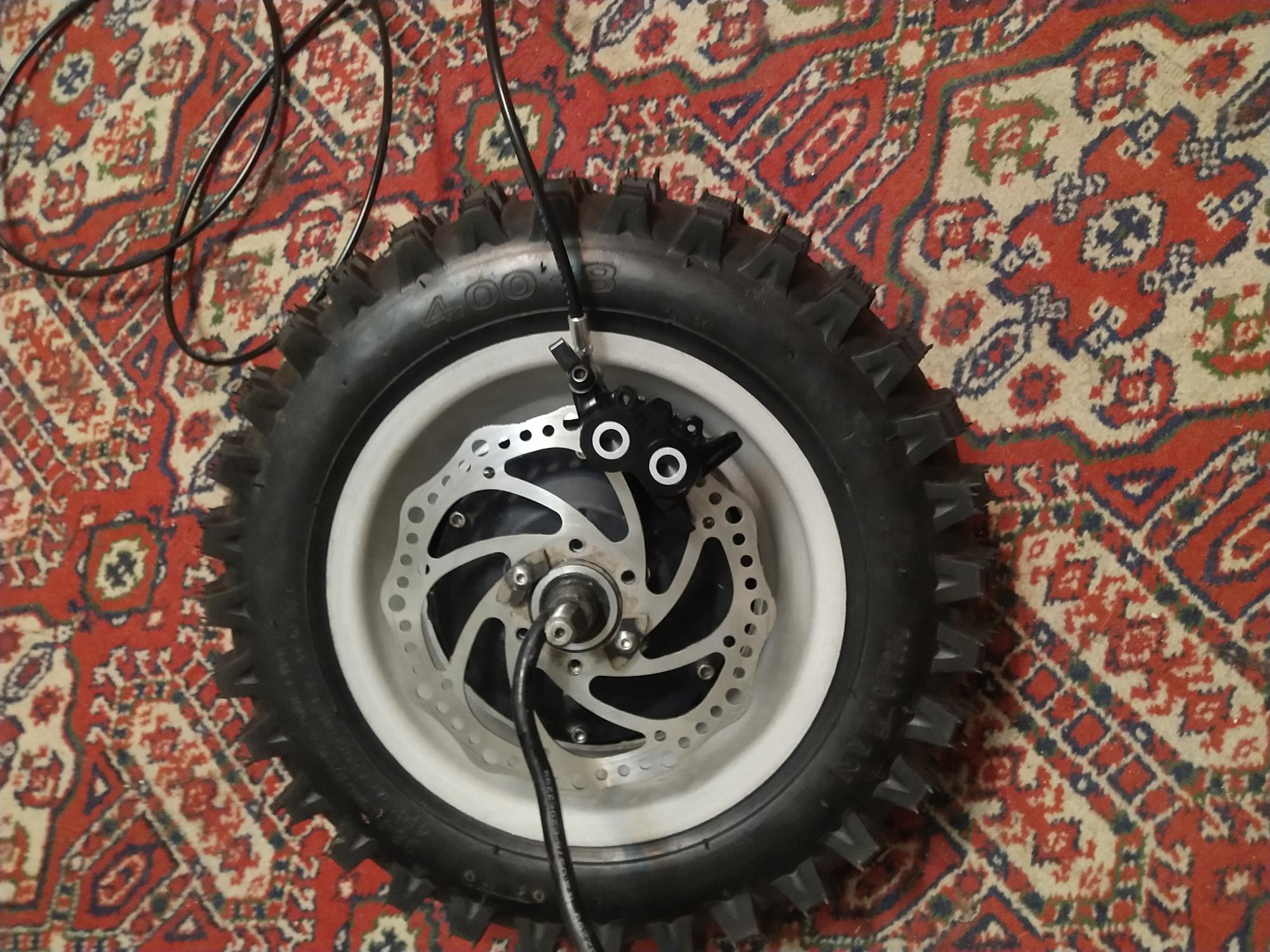

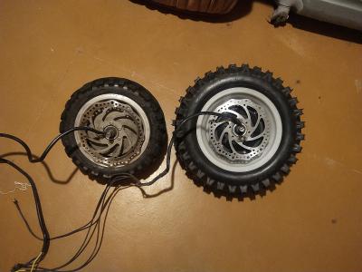

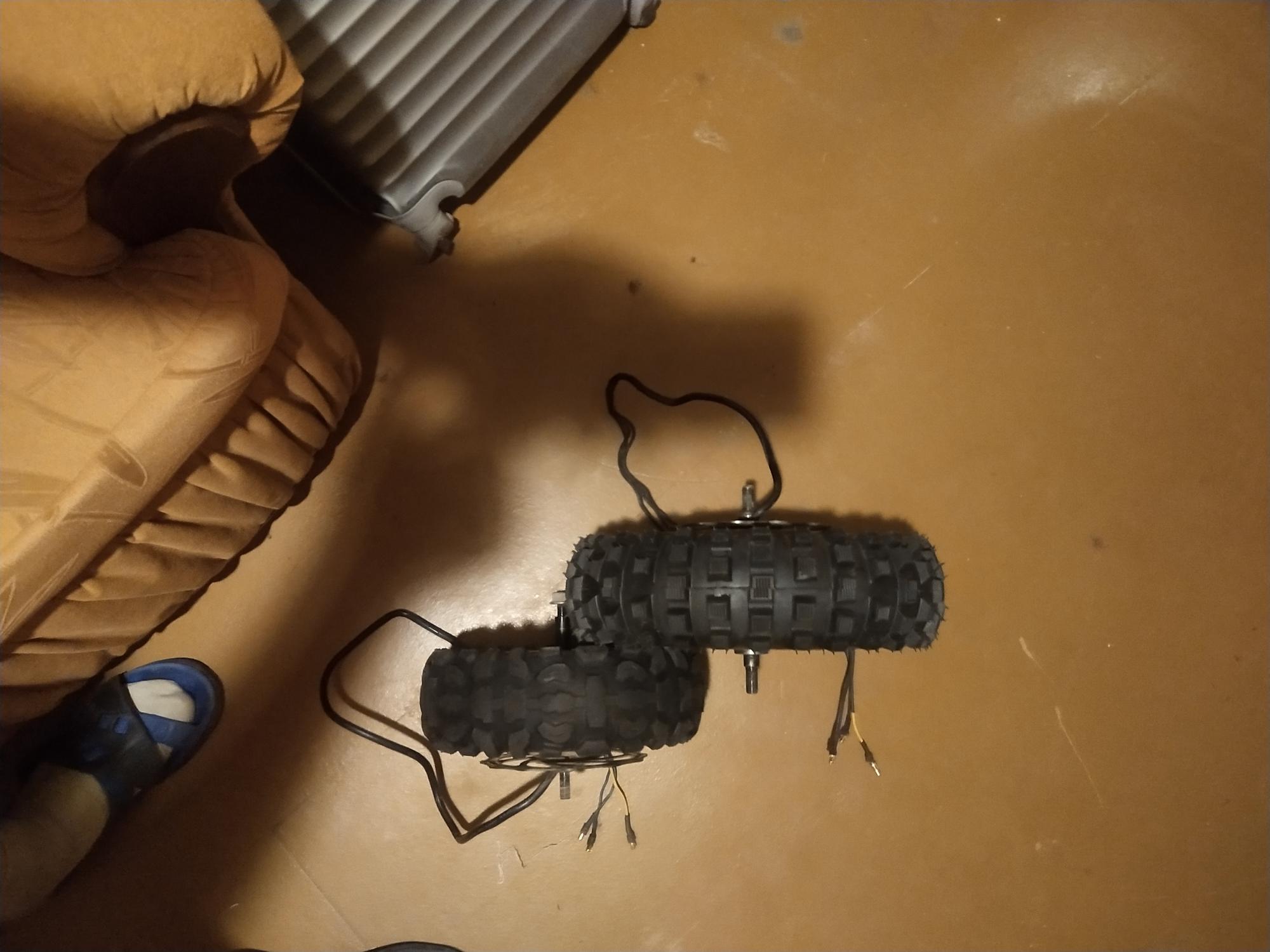

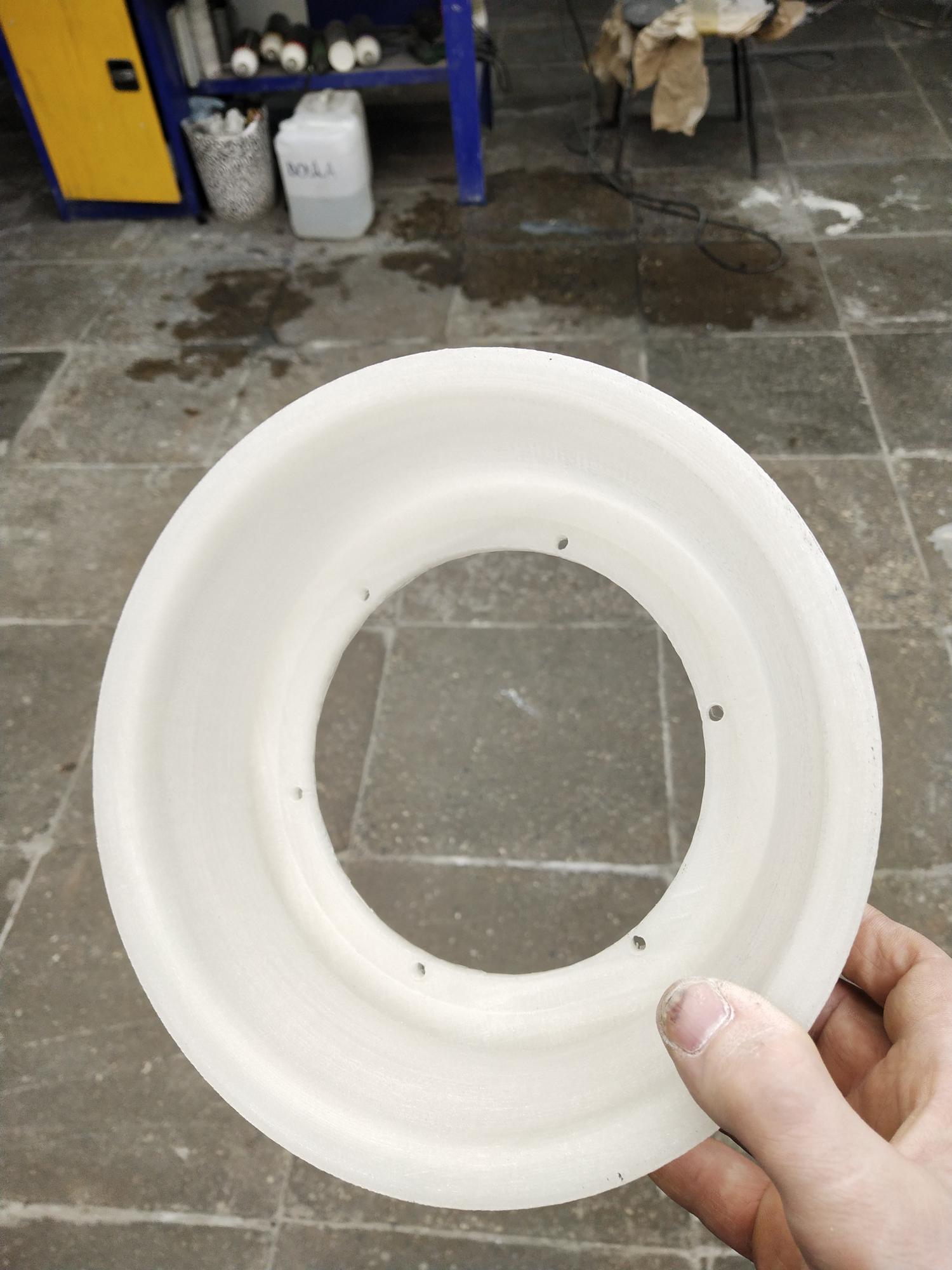

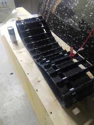

готовлю ультру к сугробам!😁
ширина 257мм
длина 1728мм
вес 6кг

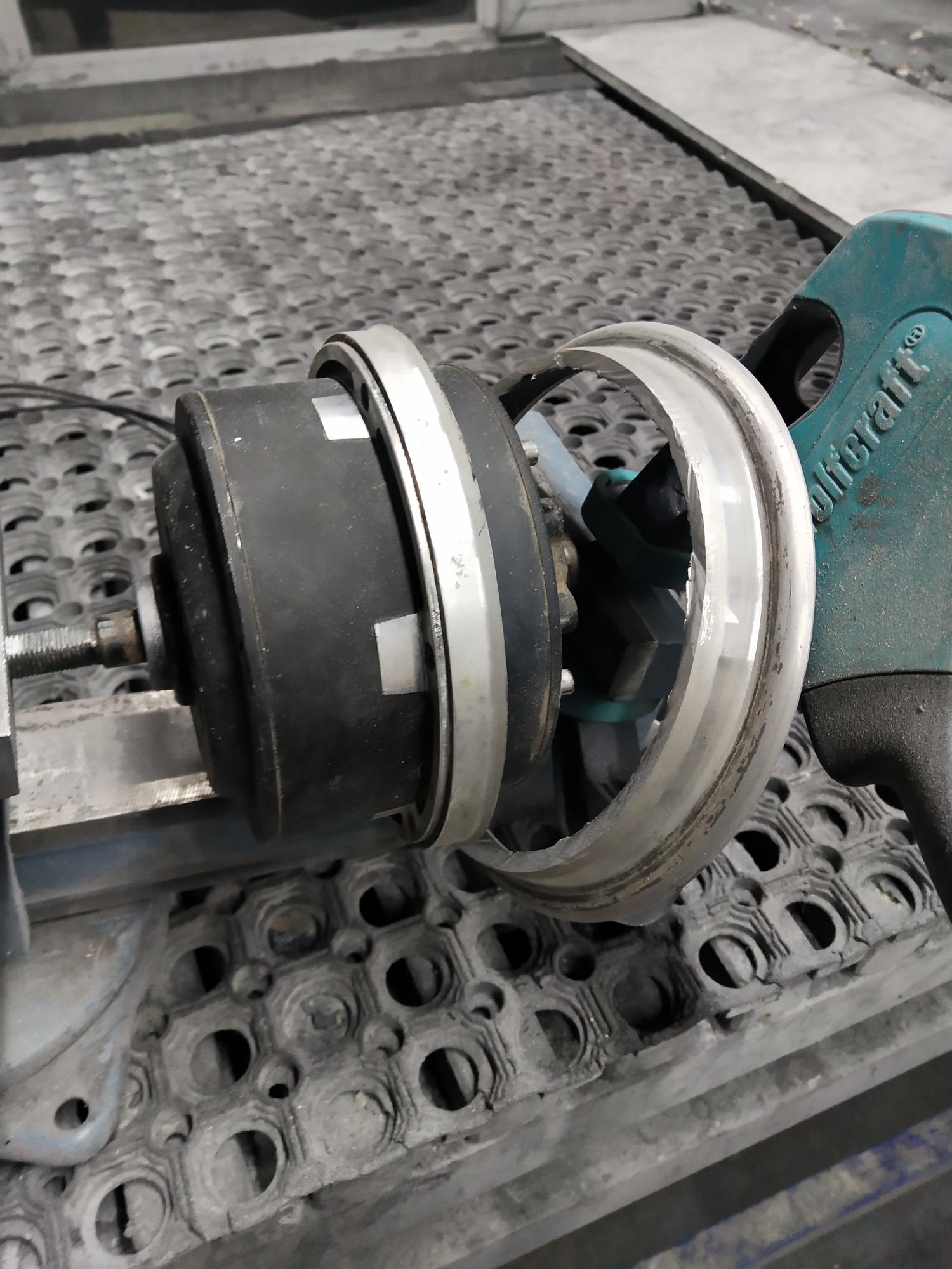

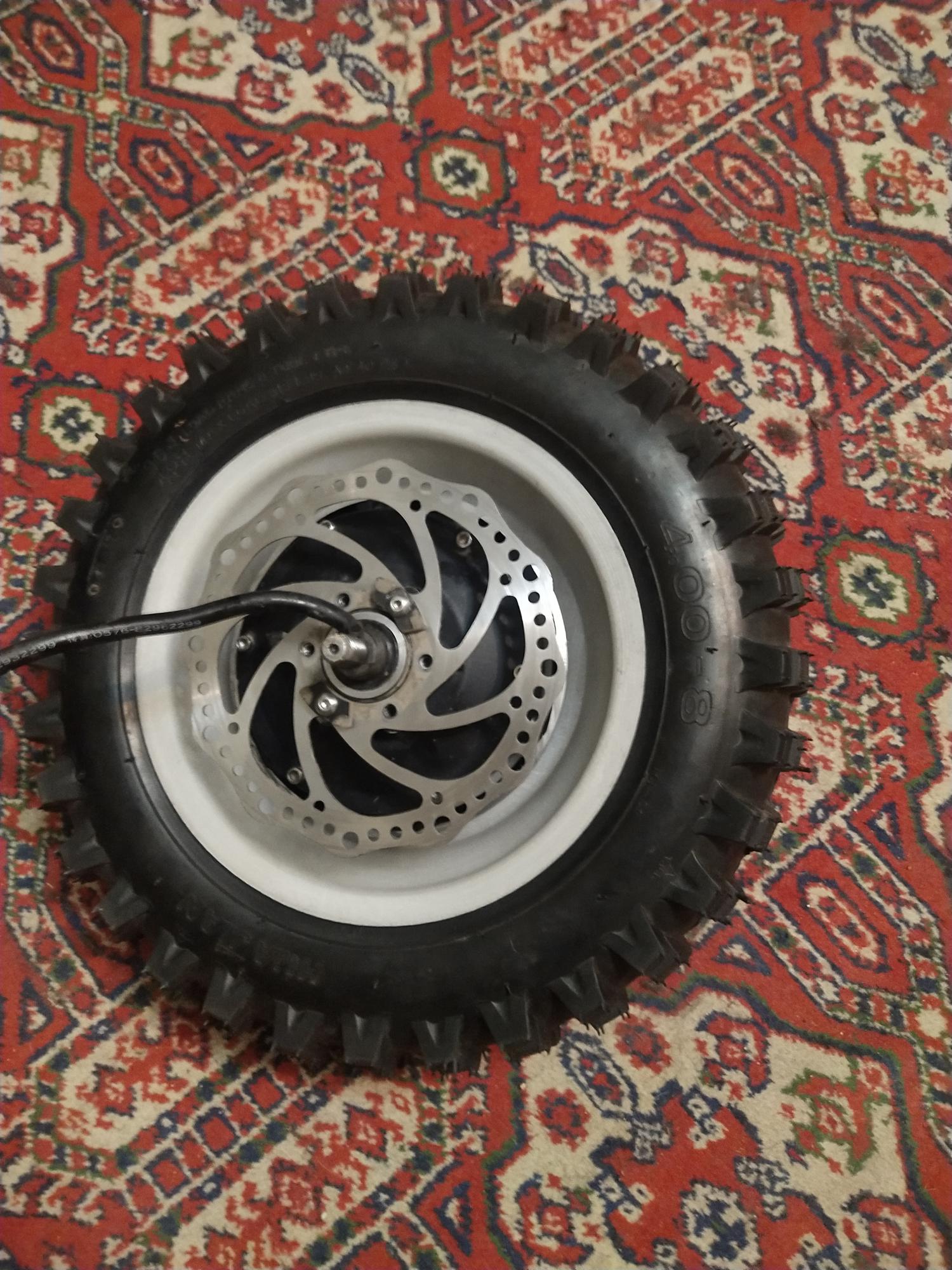

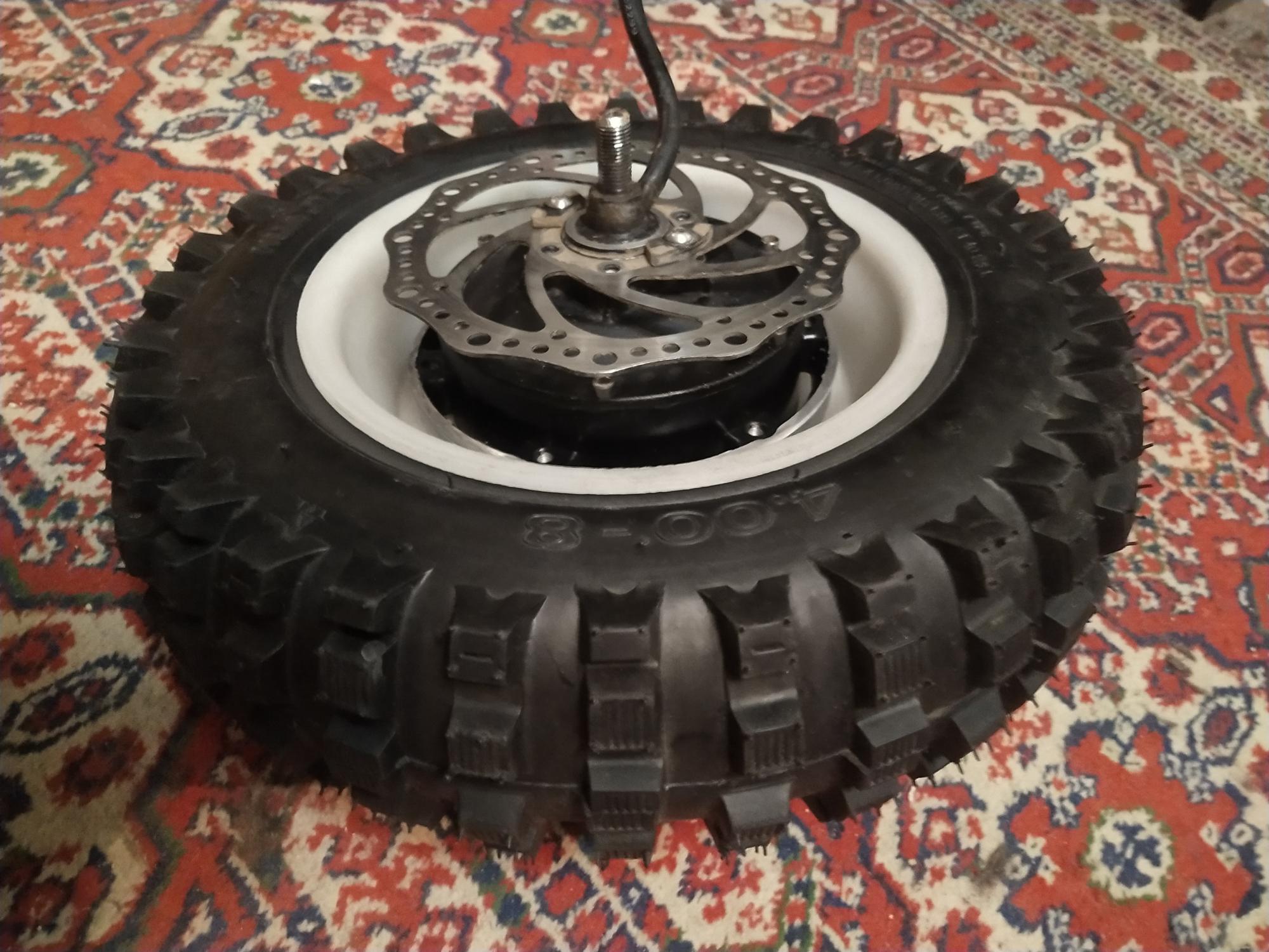

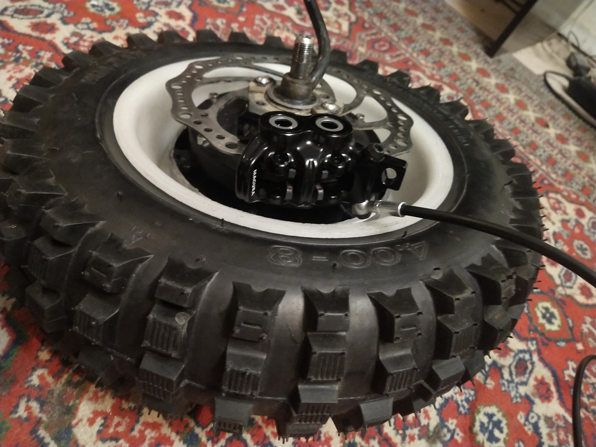

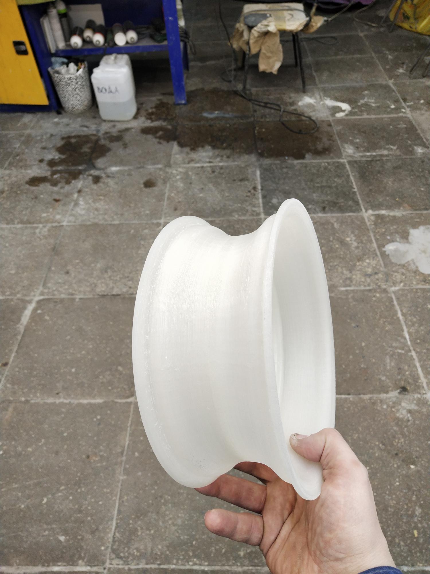

9000rpm
9000rpm
новое колесо в сборе
сравнение со стоковым колесом

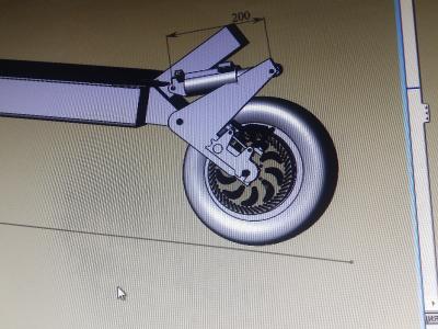

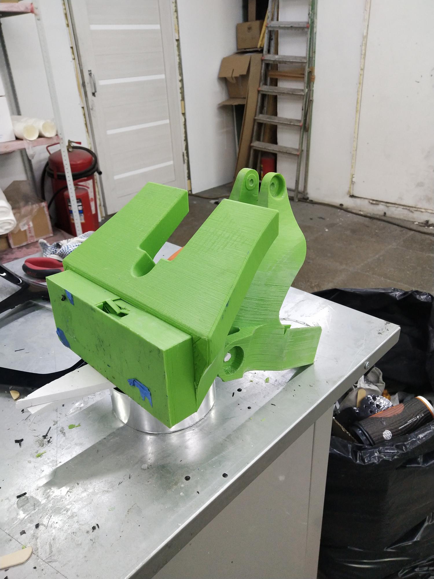

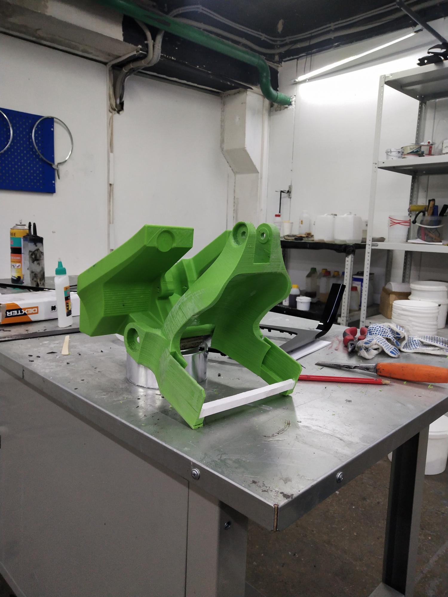

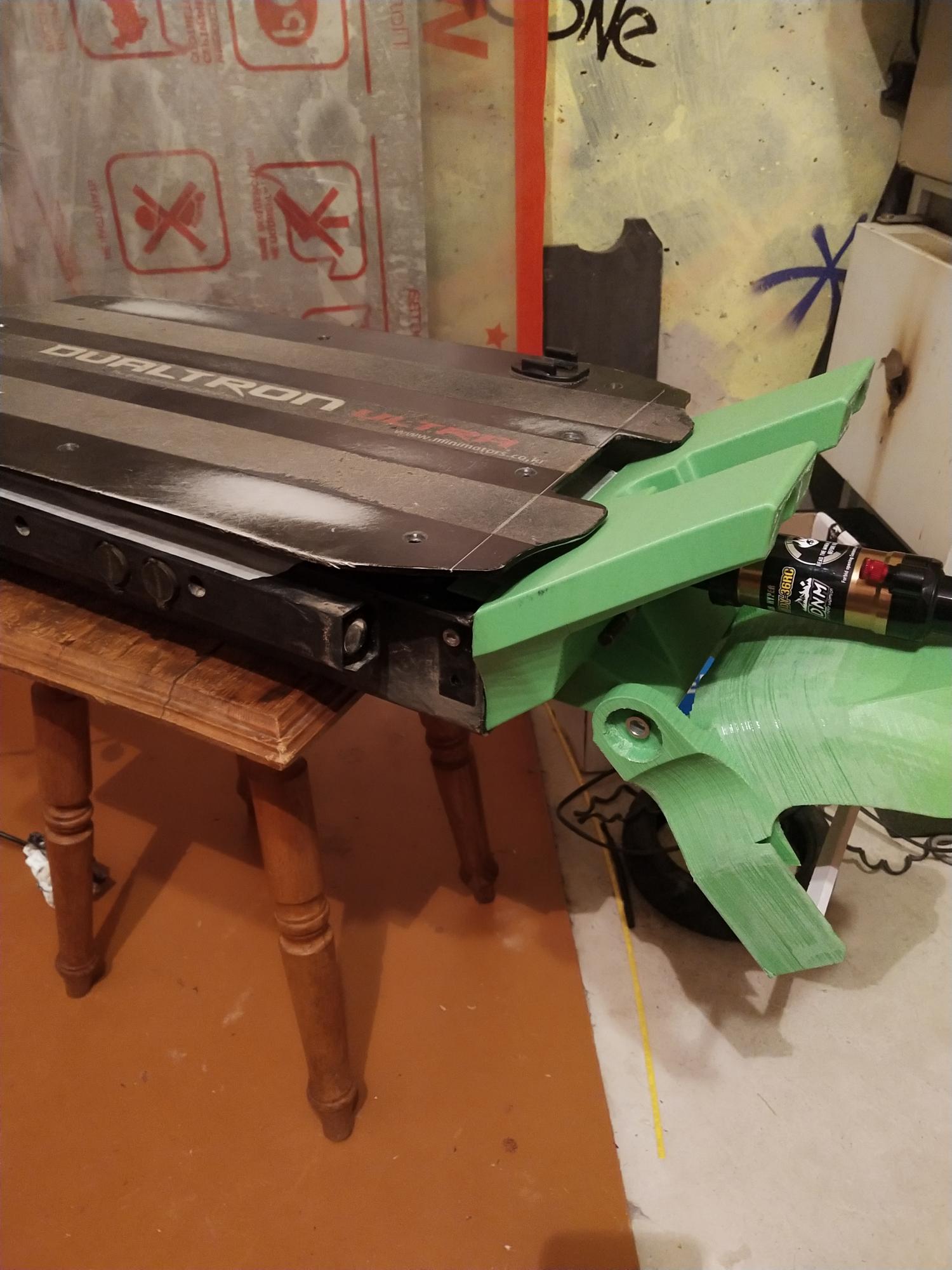

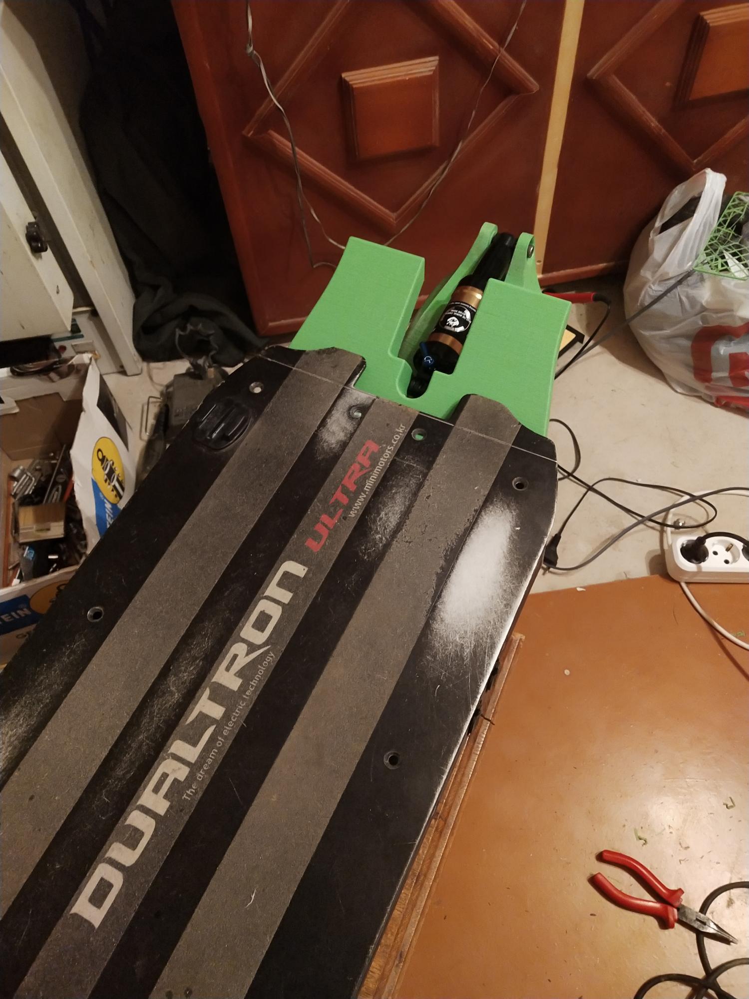

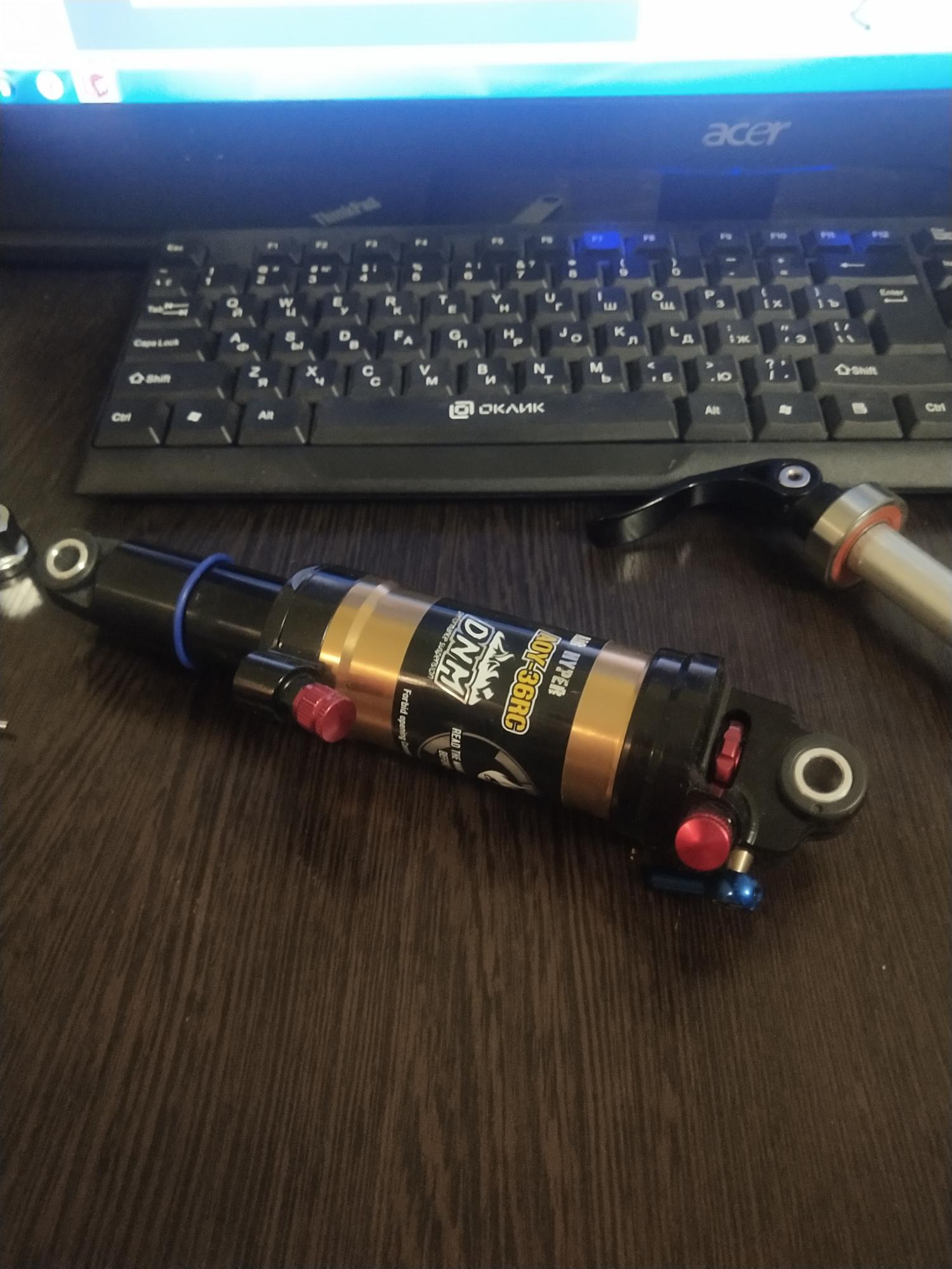

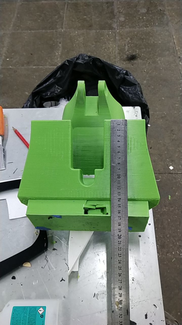

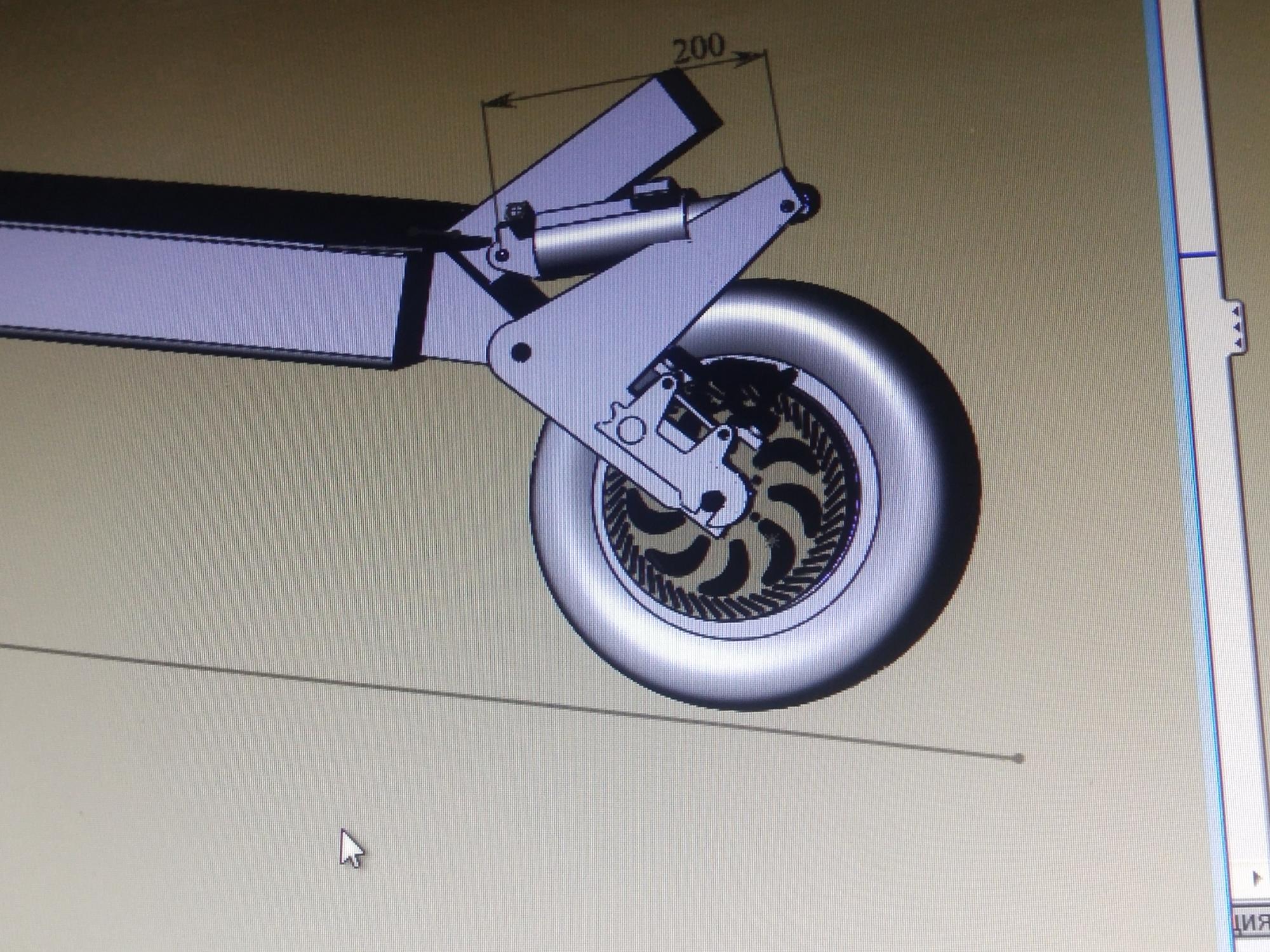

проэкт нового самоката немного затянулся, а желание катать непреодолимо, поэтому немного пожалев о том что продал подвеску, всетаки начал делать новую, правда не собираюсь их ставить на поток, много сил и времени требует.
ход около 120мм, амортизатор пневматический DNM 200/50, так же в отличие от первого варианта будет с упором под ногу
p.s. дождался ядреных 12фет  B-)

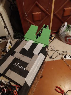

9000rpm
макеты на печати
p.s. если кому интересны разные стадии изготовления, пишите и спрашивайте или не интересно?

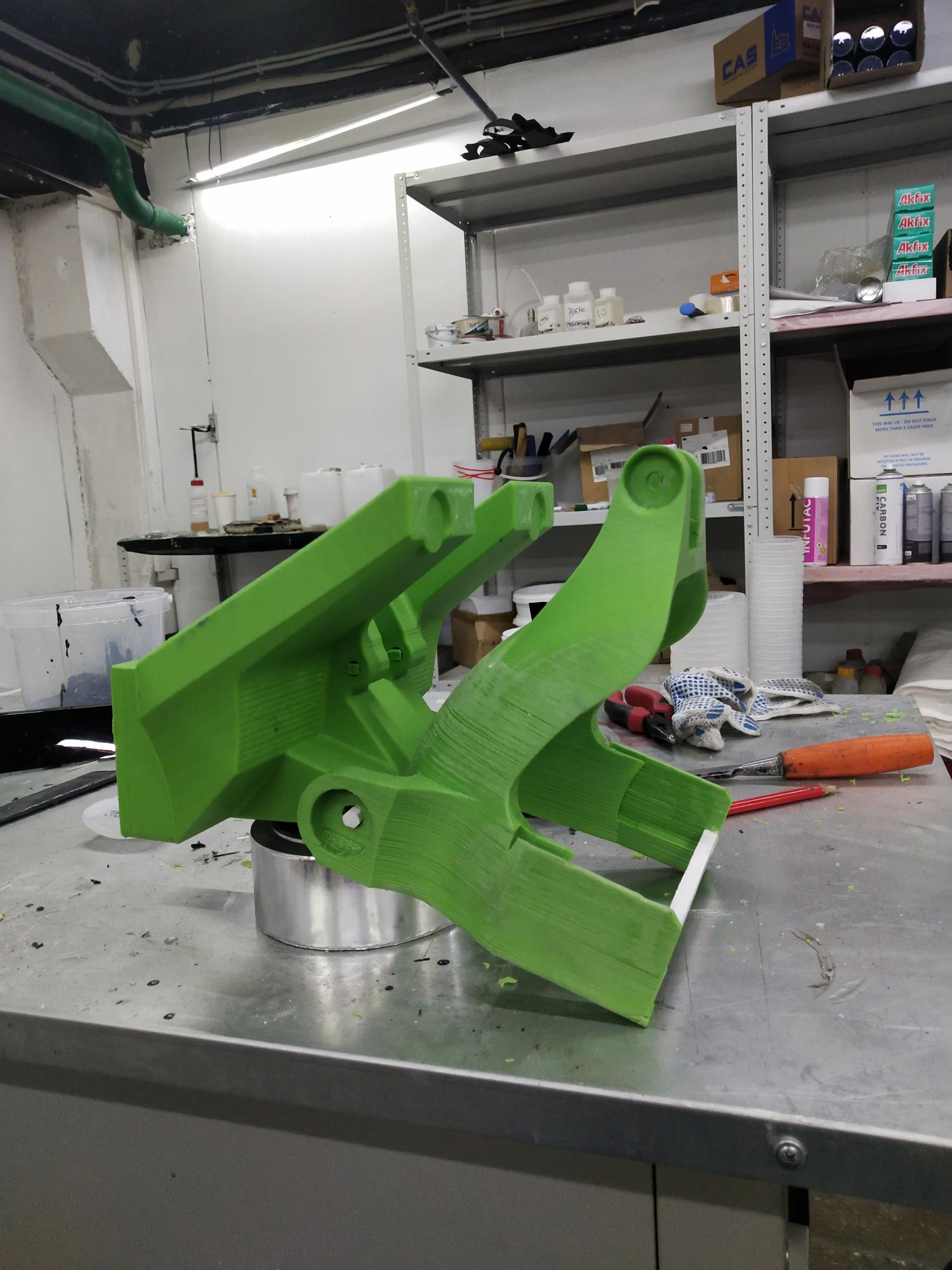

9000rpm
макет без дропаутов
АлександрМ
Надо было хоть палки какие-нибудь прикрутить для понимания разницы рычагов колеса и амморта.
9000rpm
буду макет собирать в самокат, будет общая картина

на видео сверху 3д макет в"сборе"

Сам тип подвески все же от дули х (и по моему вполне удачная по сравнению с эластомерами)
CReDo
Цитата: 9000rpm от 03 Июнь 2020 в 20:18удачная потому что амортизатор обладает кучей возможностей по сравнению с эластомерами)
Ну если подвеска кривая то и хороший амортизатор не спасет.
Ваша первая подвеска работала весьма не плохо.
Думаю желающих на нормальную подвеску на дулю будет не мало 8)

расчетный просвет в задней части деки без нагрузки 230мм, ход 135мм
CReDo
Зад мангала наверное стоит усилить пластиной а то может как на макури задницу вырвать.
9000rpm
скорее всего обойдусь парой дополнительных болтов через крышку деки и снизу, так то вкруг в стоке 10 болтов м6
CReDo
#53
Цитата: 9000rpm от 03 Июнь 2020 в 23:53скорее всего обойдусь парой дополнительных болтов через крышку деки и снизу, так то вкруг в стоке 10 болтов м6
Я на всякий случай предупредил так как в том же макури у паренька на скорости 50кмч отстегнулась (где-то тут на форуме была тема с фотками и обсуждениями) задница при подобном крпелении и корпус у него так же алюминий(не знаю как по качаству но думаю что отстегивающая задница на 50 кмч не очень приятно)
Чутка запамятовал: https://electrotransport.ru/index.php?topic=60500.msg1782726#msg1782726 не макури а мантис (но там рама вроде одна и вполне вероятно и болячки те же)
