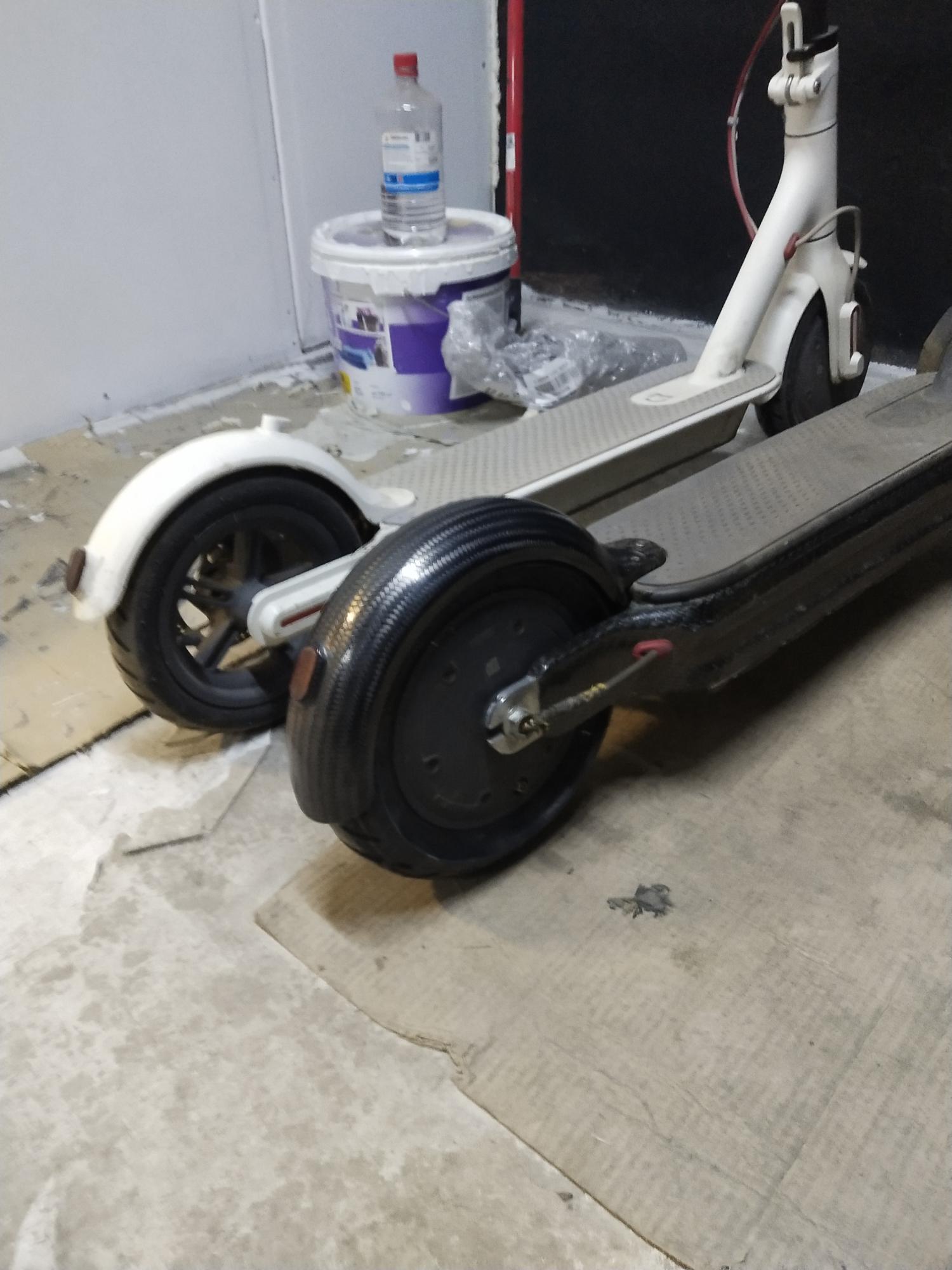

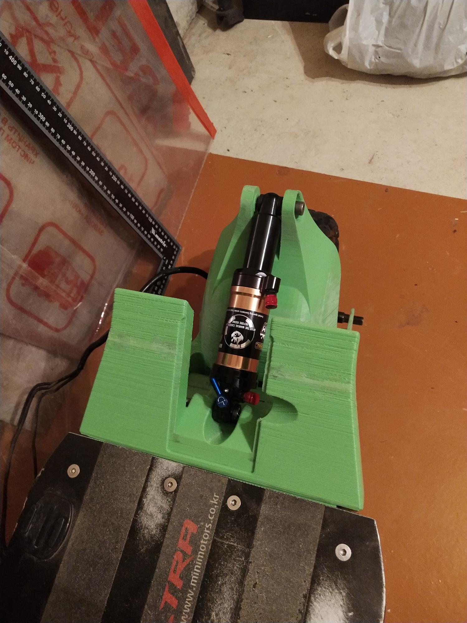

посмотрел, ну там явно китайсы проектировали))), дуля в этом плане гораздо серьезнее, там видно что вырвало милиметров 5 алюмишки, причем более тонкой чем у ультры, так еще у ультры около 12мм мяса до края деки, ну и с сопроматом я знаком, поэтому норм все будет даж запас по прочности😊
9000rpm

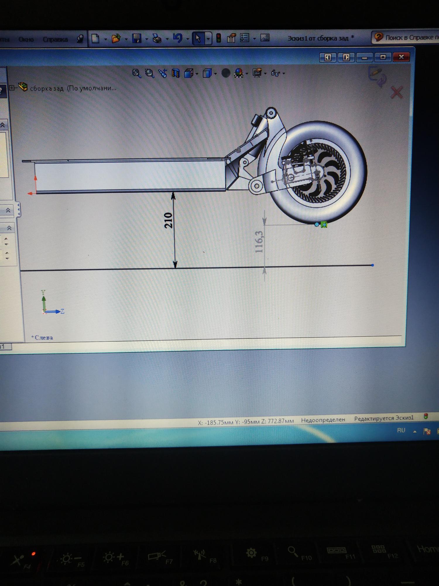

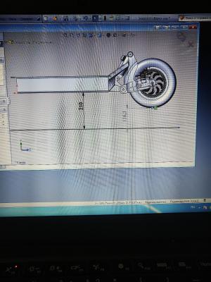

подсобрал самокат и понял, что ошибся с клиренсом)
перерисовал упор, клиренс в задней части деки без нагрузки 210, это как было в первой версии подвески, ход 116 сделал в угоду наклонной поверхности упора

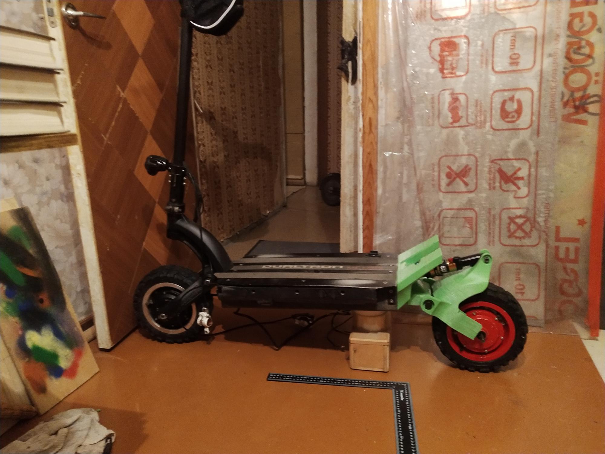

наброски кинематики компактного размещения аморта в передней маятниковой подвеске😎
извеняюсь за звук компрессора)
АлександрМ
Сложно, сложно, очень сложно. Очень много движущихся элементов, туда подшипники нужны.
9000rpm
про подвеску pro link слышали? серийная и надежная!
АлександрМ
Тут подвеска по земле "волочиться". Множеству трущихся поверхностей не понравиться это. Тем более сзади, туда вся пыль летит. Это если по сухому катать.

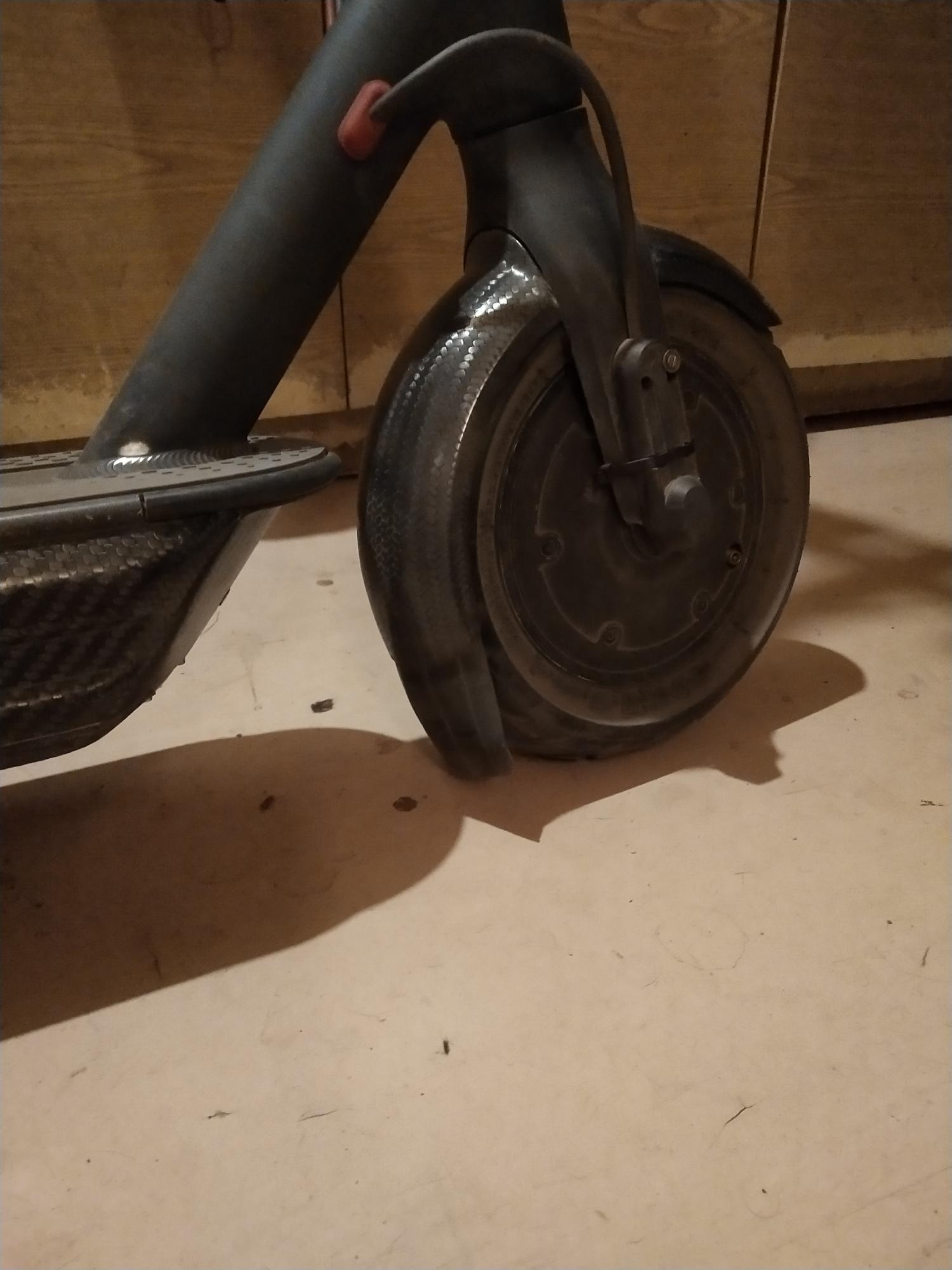

кстати как вам такой wheelgap ?   :-)

поправил дорожный просвет :-)
теперь до горизонта примерно 35мм хода, при общем ходе подвески 115мм, расчет на сохранение контакта при отработке небольших ям,
база 97см, чуть больше чем сток
грязевой зазор около 30мм
доступ к амортизатору
АлександрМ
При полностью сжатом амморте, какой клиренс будет сзади?
9000rpm
примерно 90мм
