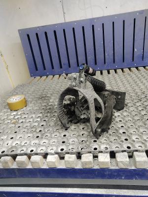

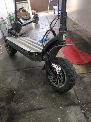

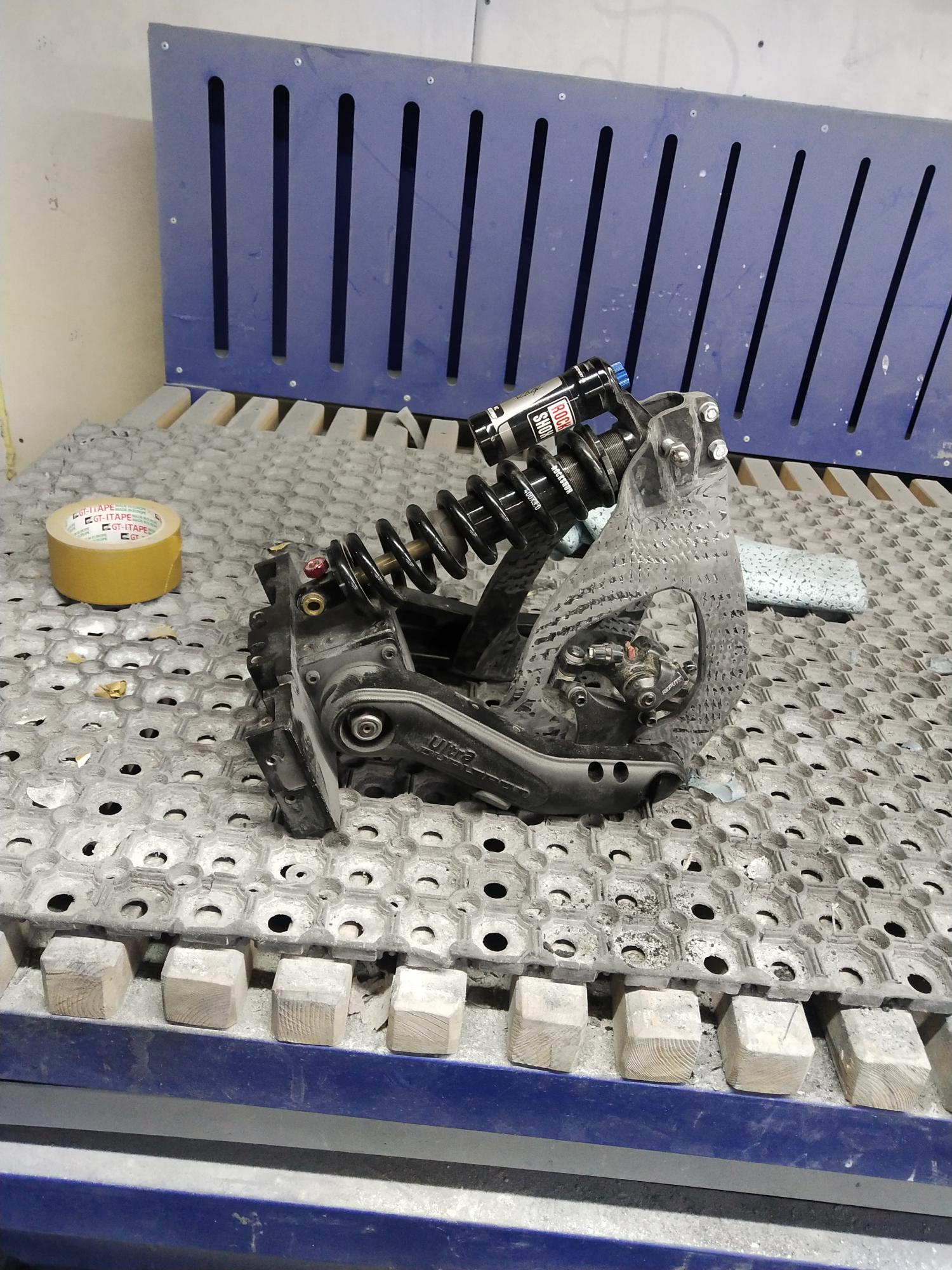

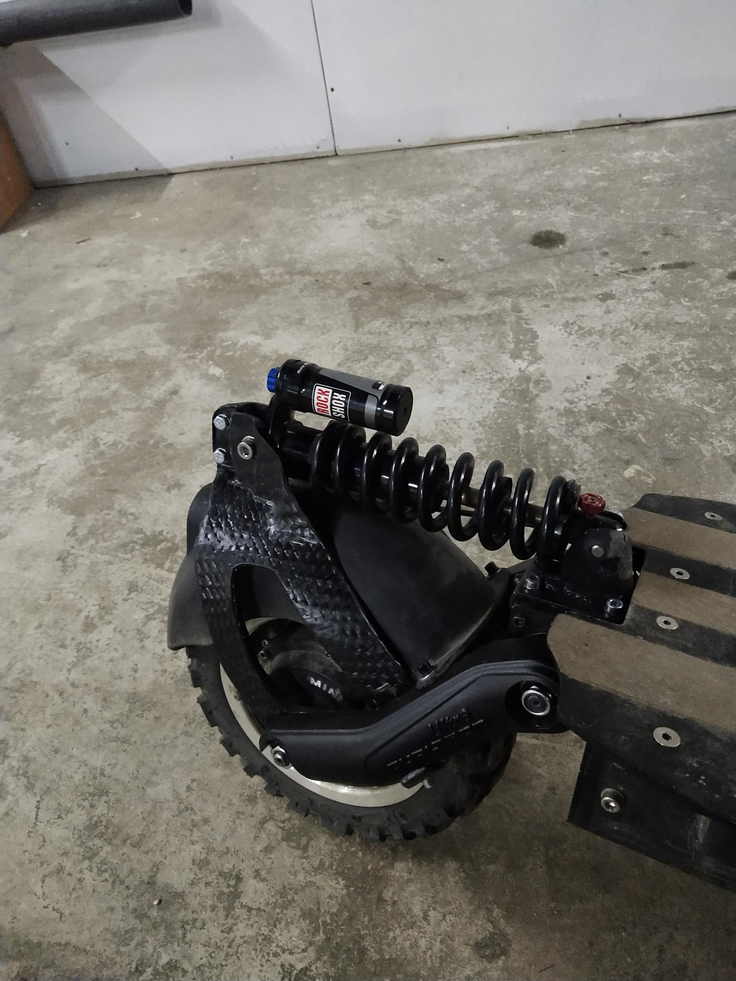

Сразу было понятно что полиуретановый разборный сайлентблок ни разу не может заменить амортизатор, поэтому все пошло под пилу, а если точнее то в стоке я нарезал три резьбы)

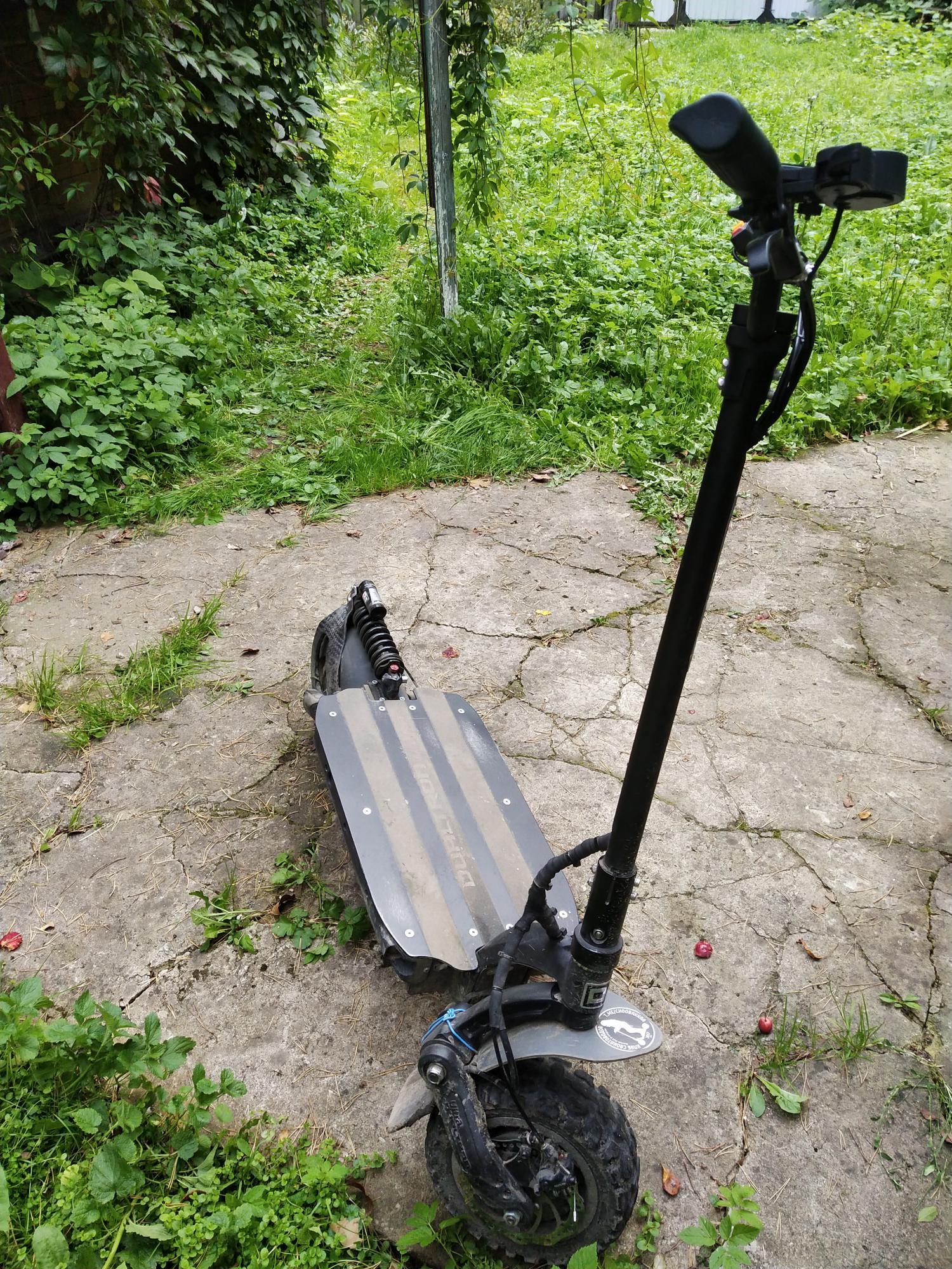

Под руками давно валялся аморт 240*76 и он то как раз оказался кстати  :-) получилось при ходе задней подвески 180мм ход штока амортизатора равнялся примерно 65мм, что очень хорошо для аморта, можно сказать что он оказался там для чего предназначен)) пружина к слову стоит 400*3 что для моего веса примерно 90кг мягковато
Так как это всё делалось оперативно, за две ночи то и карбон делался контактным формованием, армирующего материала 6кг/м2, если по простому то 5 слоев углеволоконной ткани 1200гр/м2, получился очень хороший запас прочности, неубиваемая фигня B-)

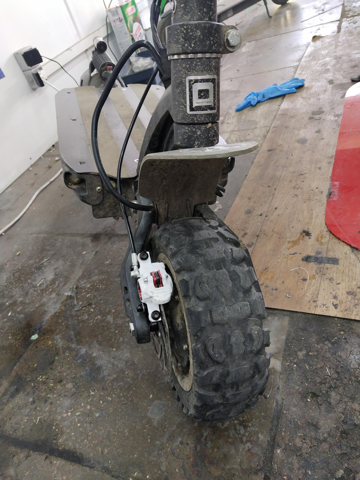

дальше стояла не менее насущная проблема, это тормоза! они отвратительное гавно!
приговор- замена на гидравлику! правда пришлось пожертвовать стоп сигналом(позже возвращу), но результат очень хорош :-)
подводя промежуточные итоги могу сказать что замена задней подвески это настолько реально результативное изменение что не побоюсь сказать что держак по пересеченке как и комфорт выросли в разы! заднее колесо совсем не раскачивается, а учитывая что пилотируя по бездорожью перед почти всегда разгружен а зад наоборот загружен на 90-100% то эффективность подвески вообще сложно переоценить! Для понимания пределов и чисто из интереса я валил 50+ км/ч по абсолютно разбитой дороге и не терял держака!

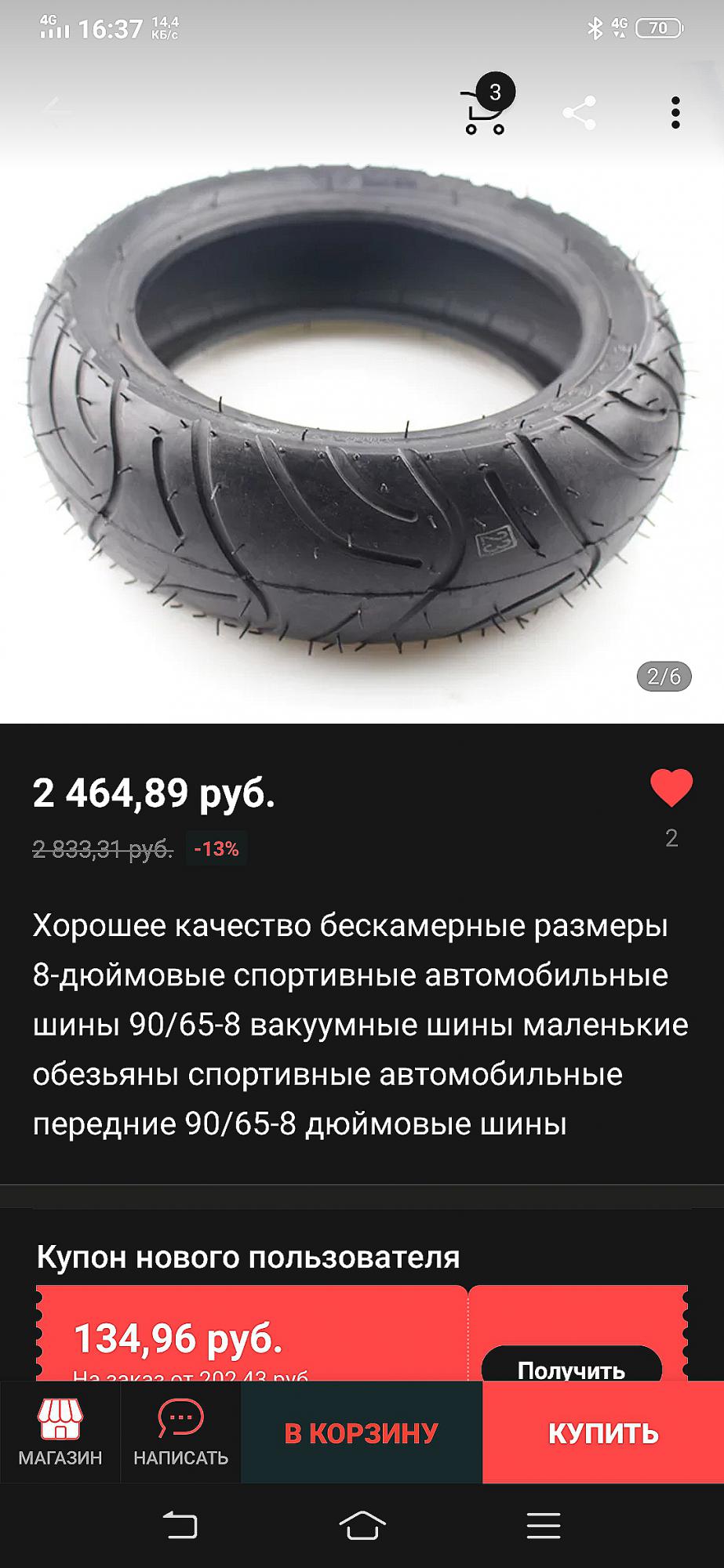

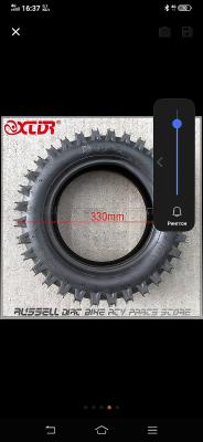

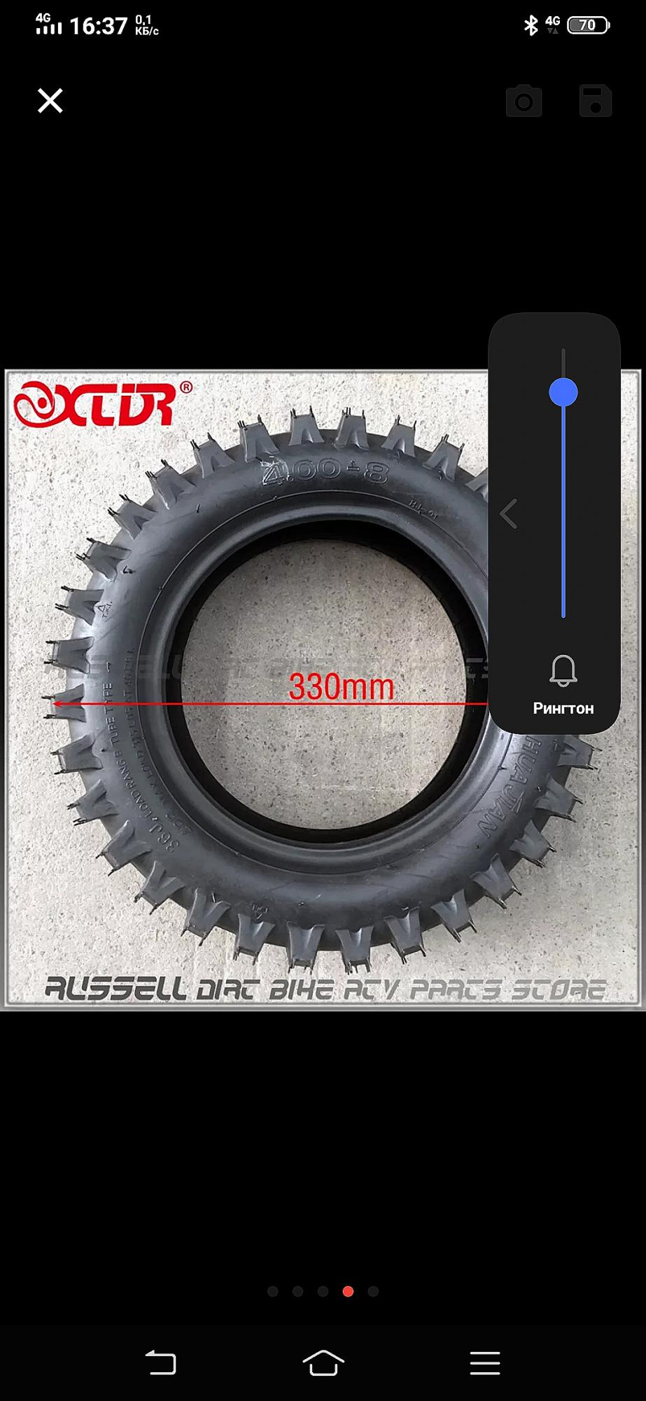

присматриваюсь к таким покрышкам
2 464,89 руб.  13%СКИДКА | Хорошее качество бескамерные размеры 8-дюймовые спортивные автомобильные шины 90/65-8 вакуумные шины маленькие обезьяны
https://s.click.aliexpress.com/e/F49OCXIo

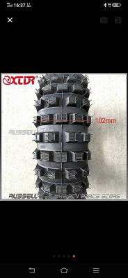

2 333,31 руб.  6%СКИДКА | Шины 4,80/4,00-8 шипованные шины для газон трактор вагон Снегоуборщик
https://s.click.aliexpress.com/e/KO7p4GYg

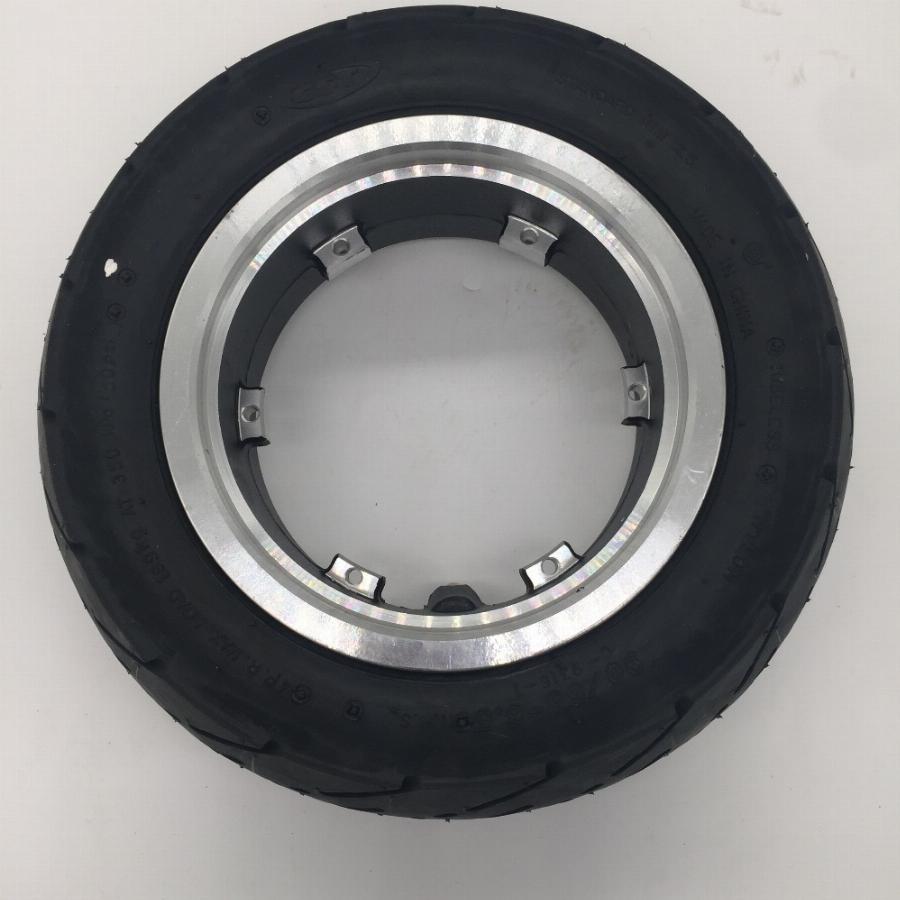

посадочный 8 дюймов, на honda monkey примерно такие ставятся, внешний диаметр сток покрышки ультры 280, этих 330мм, для эндуро увеличение диаметра покрышек то что надо)
по сути это внешний диаметр 13дюймов, как на дуле Х

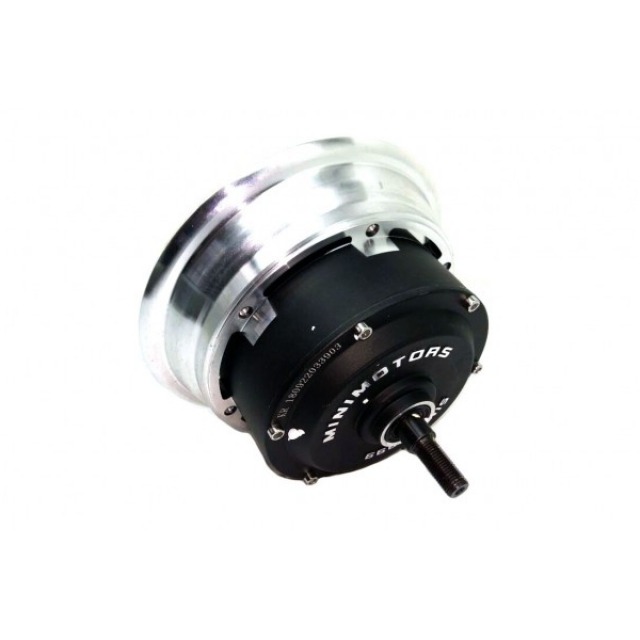

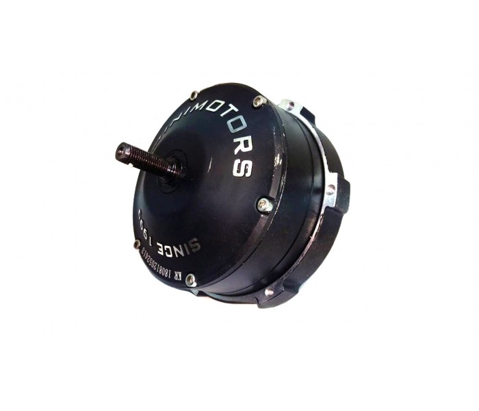

Подскажите а как будете делать обода? Там ведь одна половинка обода, часть корпуса мотора, как вариант только если колёса от тандера, где обод снимается целиком, вот там можно больше диаметр поставить.
Но увеличив диаметр не придётся ещё перья новые делать? Или влезут покрышки большего диаметра
Если сзади проблем особо не будет, то увеличение передних перьев крепления мотора , может измениться управляемость (трэйлы, положительные, отрицательные, свои тонкости)
Если переделывать перья, амортизаторы, моторы то уже дека от самоката только и останется

[user]Fokan[/user], по поводу ободов расчитывал что они полностью снимаются, но если только половина обода то получается отдам токарю)
сам обод будет делаться так: 3д модель-> печать на принтере-> матрица и соответственно карбон,
замена покрышек помимо ободов тянет за собой переделку задних и передних рычагов, гуся, со всеми вытекающими в виде новой геомеррии подвесок)
без переделки гуся по простому такую подвеску как сейчас на перед не поставить

Вот поэтому и сказал что может Моторы проще сменить?
Ведь съёмный обод даст больше свободы для творчества, вдруг 8 надоест и захочется больше
А может и получится на ультровских моторах сделать подобное
Мк ультры
Мк тандер
Обод снимается целиком, цельный
Вот цельный обод кажется сделать проще скреплением к мотору, хоть под настроение, хочешь 8, хочешь штатный или просто комплекты резины менять, ну или больше обод

[user]Fokan[/user], на мк тандера крепежные уши, а на ультре срезав сам обод оставлю фланец, и да, буду делать два комплекта ободов с дорожной и кроссовой резиной), резину постил выше, там есть размеры, конечно пострадает тяга, надеюсь не сильно

SergeyGor
Всем привет!

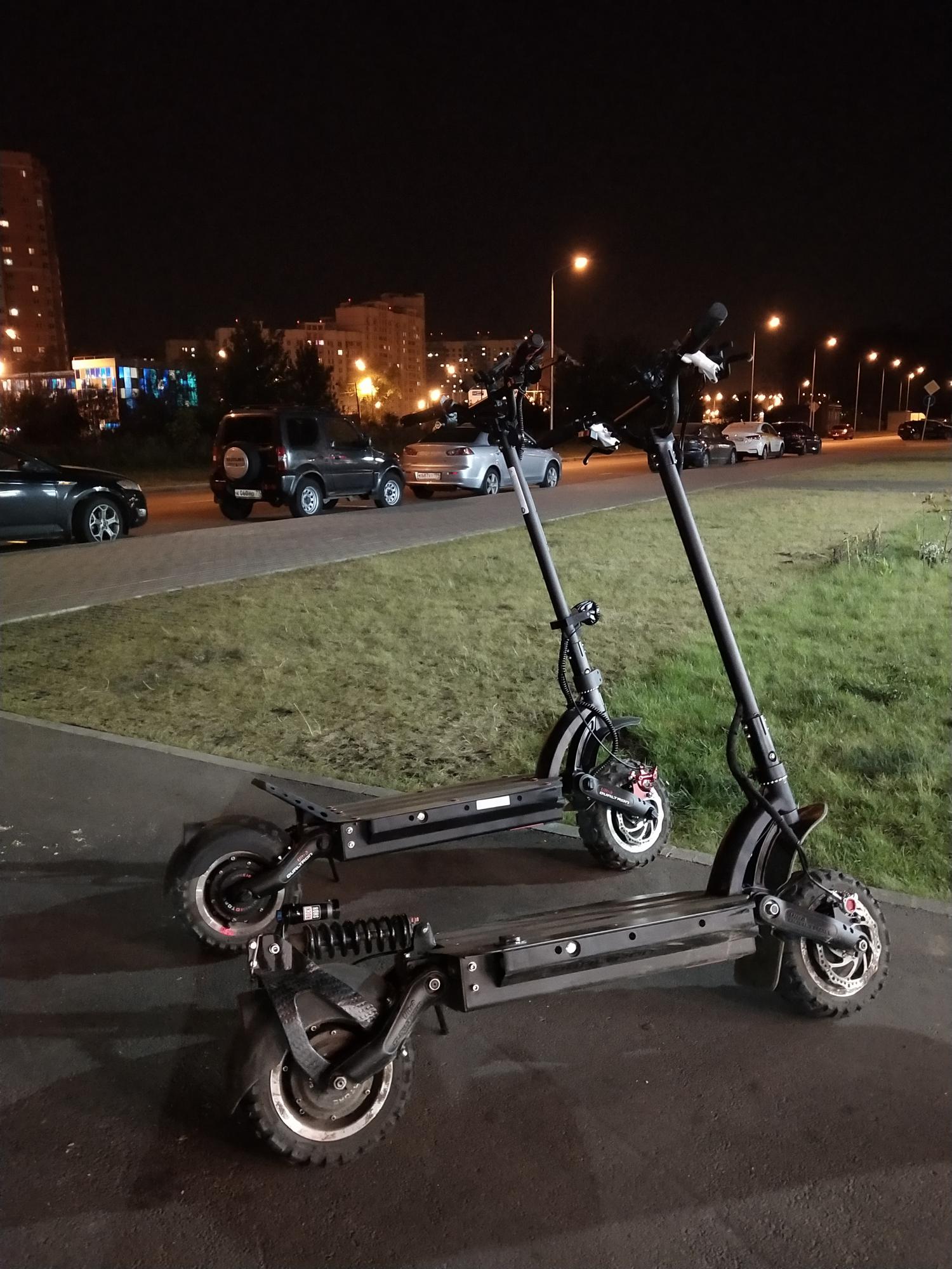

Вчера прокатился на самокате [user]9000rpm[/user]! Хочу поделиться своими впечатлениями!!!
Итак, встретились после работы и двинули в сторону моего дома, самокатами поменялись. Фактически получилось, что я ехал по своему привычному маршруту, так что сравнить впечатления от поездки на тандере и на доработанной ультре могу вполне объективно, как я считаю. В общей сложности маршрут вышел примерно 12 км.
1. На ходу по сильно разбитому асфальту: как и говорил, дорога для меня привычная и я традиционно на некоторых участках сжимаю булки и присаживаюсь, так как знаю что сейчас "пнет". Привычку не пересилишь - сжимаю булки, присаживаюсь ииииии.. нифига!!! немного трясет руль, но вес на заднем колесе преимущественно.. нет ни сильного удара ни попытки со стороны самоката запульнуть тебя на околоземную орбиту. Объяснить трудно, происходит именно демпфирование удара, энергия просто тонет в масле аморта, как и должно быть с нормальной подвеской!
2. На ходу по стиральной доске (такой кривой тротуар, асфальт без особых трещин, но почему-то весь кривой). Специально съехал на эту дорожку. Тут такое дело: радикального чуда не произошло, ощущения ровной дороги не возникло, но:
- здесь уже трудно разделить, откуда идут вибрации, с переда или с зада.
- совершенно точно, что вибраций меньше, ноги гораздо меньше устают, чем при езде в этом месте на моем тандере.
- амортизатор настраиваемый по сжатию и отбою, я существенно легче автора проекта, практически уверен, что если подвеску распустить то именно в этих условиях она покажет себя еще лучше!
3. Сигануть с бордюра - просто песня, даже писать не буду! Очень чувствуется, на сколько деликатней удар от прыжка передается прочим частям самоката.
А, вот еще! Разметка на дороге (зебры и прочее, что сейчас делают таким налитым толстым слоем) - оно все сглатывается этой подвеской, просто супер!!!
Ход подвески просто бомбический, линейкой я не мерил, но на глаз не меньше 150мм!!!
Очень жду, что автор найдет лечение и для передней подвески!!! Но с учетом того, что вес райдера по большей части приходится на заднее колесо - доработка задка наиболее актуальная задача!
Ребята, надо всем вместе уговаривать [user]9000rpm[/user] сделать мелкую серию!!! Пока погода хорошая, я думаю автор не откажет страждущим в возможности прокатиться на доработанной ультре! Это надо попробовать!!!

[user]Владимир Алексеевич[/user], я сам понимаю что переделка задка под аморт это оч важное изменение в самокате, поэтому сейчас решаю адекватный фронт переделки чтобы это стало доступным
актуальный сейчас вопрос про амортизатор, у меня стоит 240*76, что является максимальным размером вело аморта, надо решить какой сделать для мелкосерии, возможно 200*57, возможно воздушно-масляный типа А5, предлагайте! может есть у кого на несколько дней для макета такой в мск!
