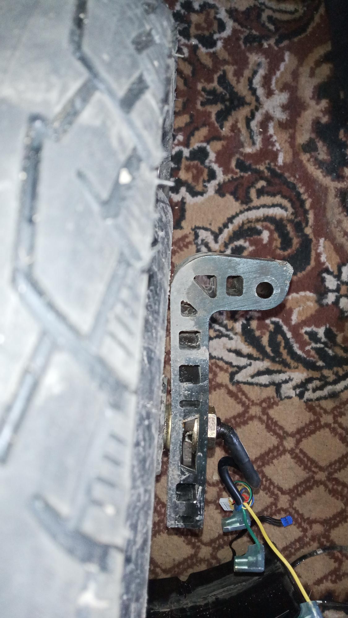

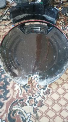

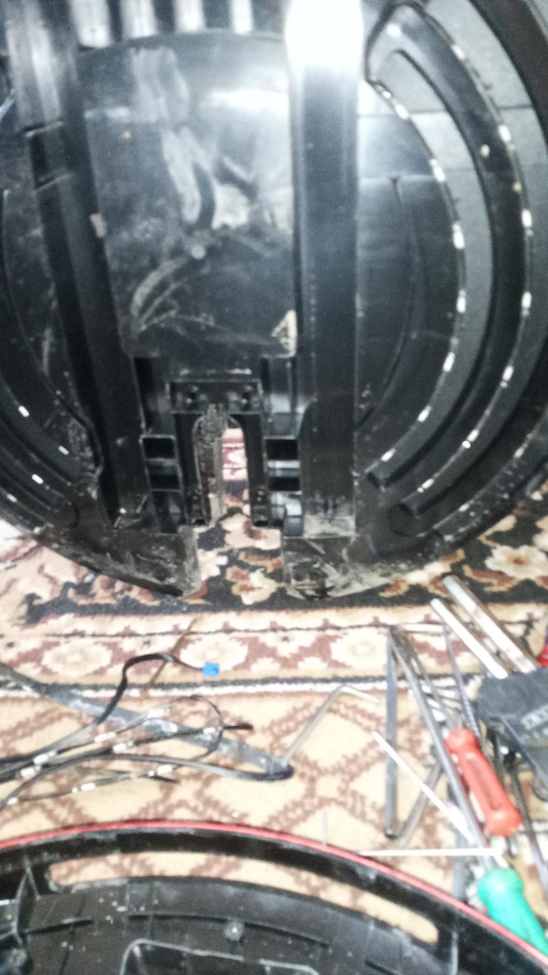

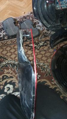

Подскажите  советом, пока не наделал глупостей,  колесу три месяца, было не хорошое падение , разбил корнус
оторвало крыло центрального корпуса
трещина на второй половине
трещина на креплении стойки
сломало боковую крышку,
думаю восстановить эбокситкой и стеклотканью, будет держатся на пластике?

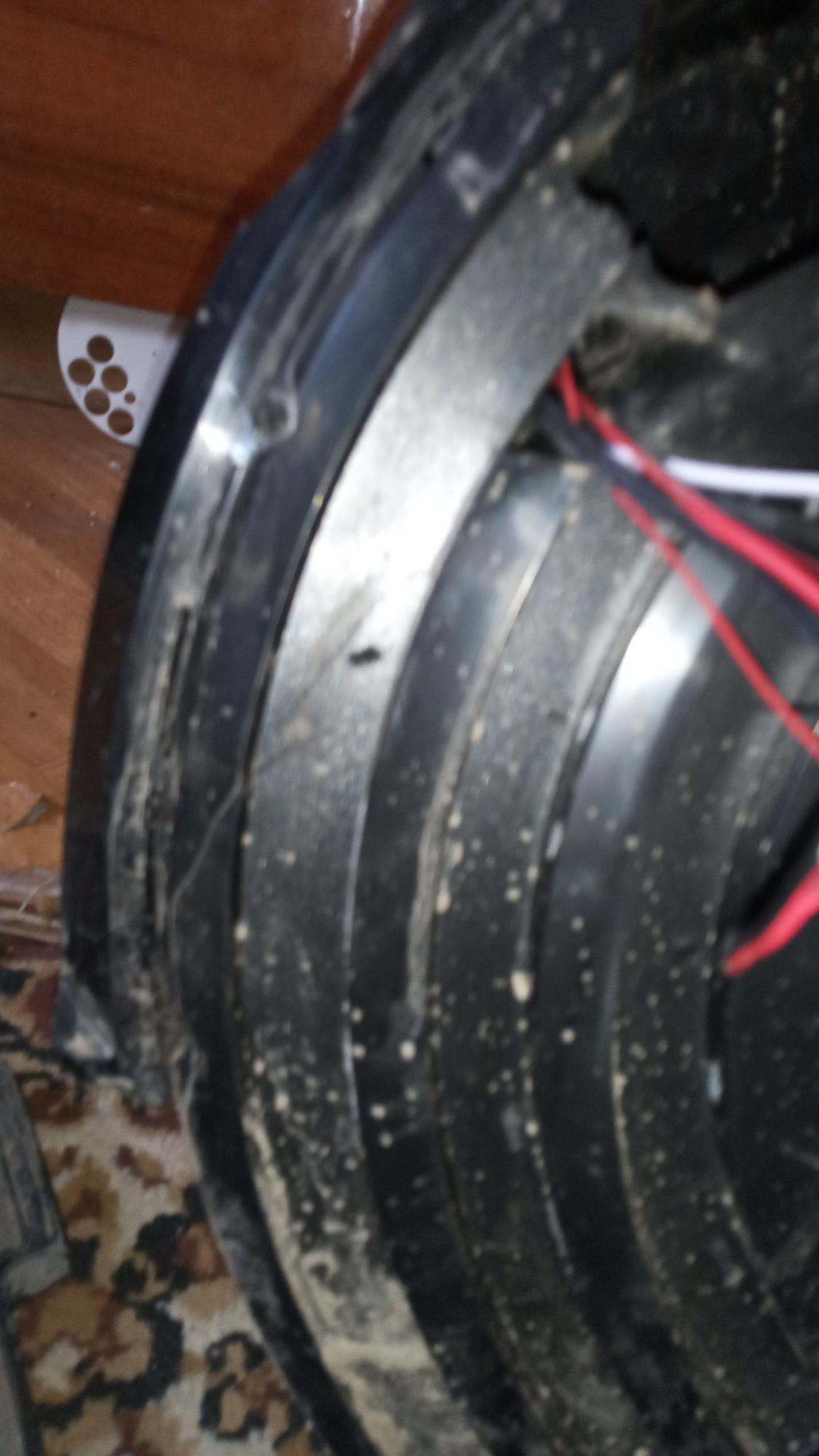

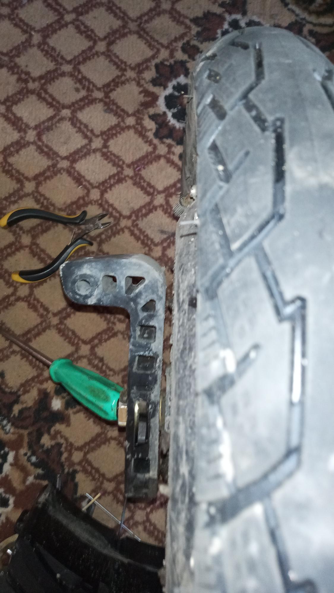

И при вскрытии обнаружил другие дефекты, думаю косяк производителя
под пластиком и в батарейном отсеке, везде грязь и самое основное
стойки одну изогнуло сильно зазор между стойкой и колесом около одного миллиметра,
есть смысл рихтовать ? или может подрезать одну сторону, выровнять и проварить аргоном?
подскажите если сталкивались с подобным, пока не наделал глупостей (хуже)
Ripido
[user]Rover000[/user], алюминий нет смысла рихтовать.. стойки надо менять на новые. В легкой грязи под крышками никакой проблемы нет. Главное, чтобы там болота н было, в котором гниют ленты. Ну, и контроллер надо проверить, чтобы там было чисто и сухо.
Rover000
это единственноя  часть котороя была чистой
