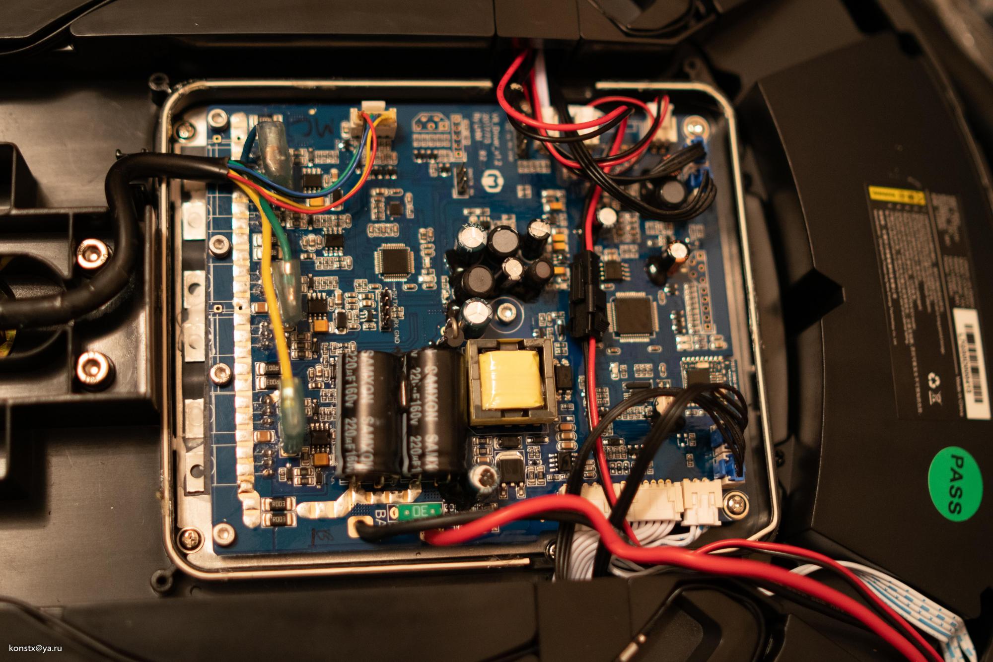

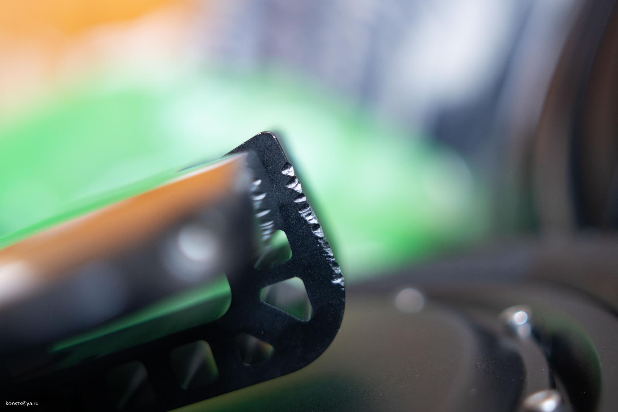

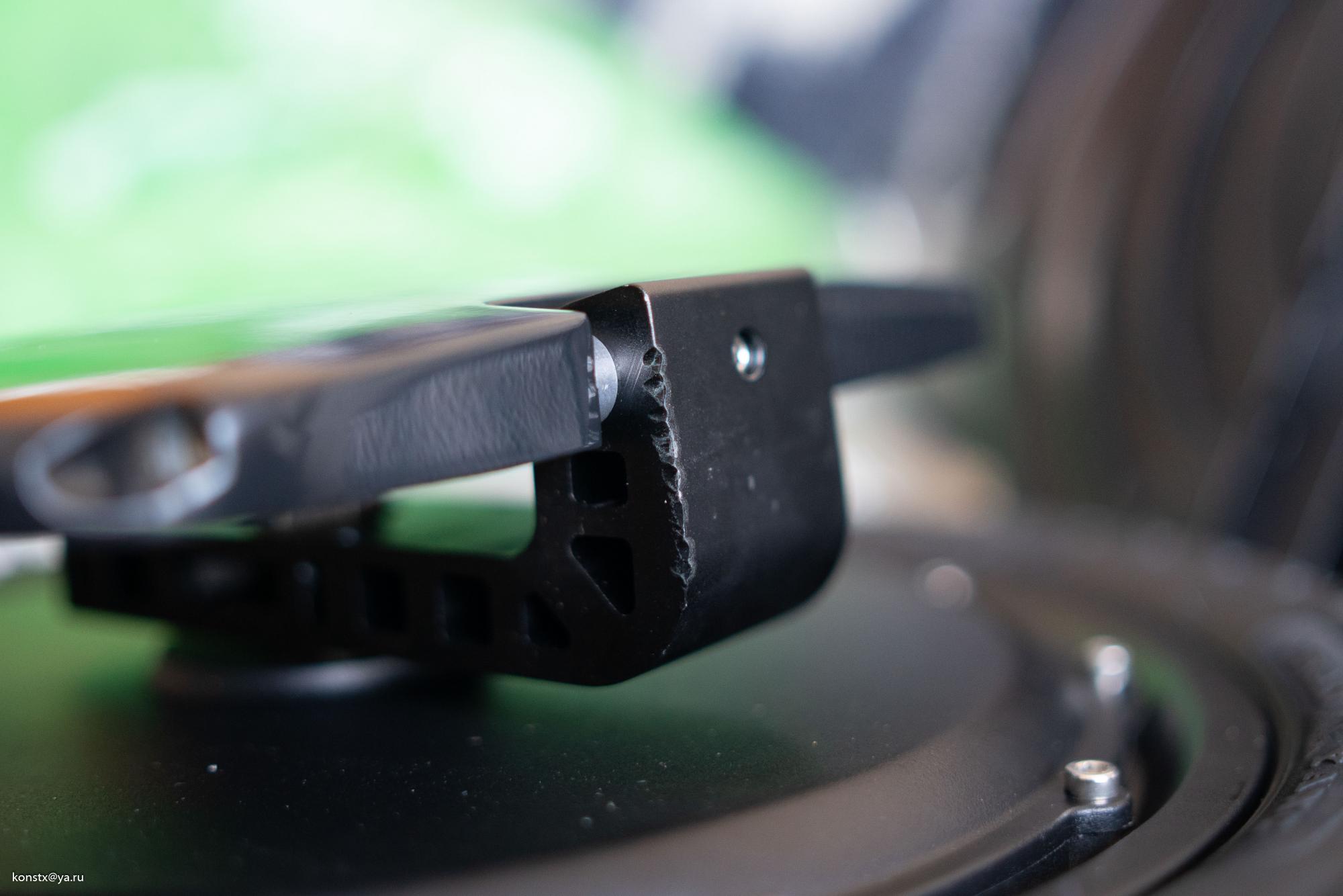

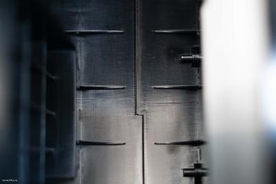

"Проинспектировал" новый V8F (может я чего непонимаю и так и должно быть?):
Феты на герметике (не на пасте) и не прикручены к радиатору.
На диске содрана краска (совсем немного).
На одной стойке глубокие насечки от ударов.
Щель на стыке половинок корпуса не промазана герметиком.
К работе изделия претензий нет.
Считал, что у Inmotion более высокая культура производства.
p.s: Батарею не снимал, за неимением инструмента.

Gendalf
Цитата: konstx от 10 Фев. 2021 в 21:34Феты на герметике (не на пасте) и не прикручены к радиатору.
Плата такая-же как и на V8, один к одному. То не герметик, а теплопроводящая резинка, с двух сторон на пасте.
Добавлено 10 Фев 2021 в 21:58
Цитата: konstx от 10 Фев. 2021 в 21:34Щель на стыке половинок корпуса не промазана герметиком.
В v8 и v5 , тоже не промазана. Начали мазать на v10

Цитата: Gendalf от 10 Фев. 2021 в 21:56Плата такая-же как и на V8, один к одному. То не герметик, а теплопроводящая резинка, с двух сторон на пасте.
Понял. Всё уже скрутил, потом проверю.

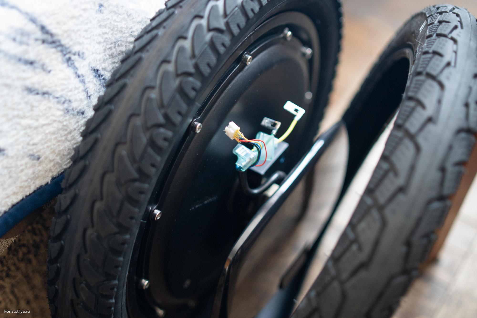

Цитата: konstx от 10 Фев. 2021 в 22:17Зато теперь у мну, как у v10 (шина 2,5 дюйма)
Влезла?  O_O
Surf_el
На в8 вроде со стороны батареи лентой проклеено

Gendalf
Цитата: Surf_el от 10 Фев. 2021 в 22:25На в8 вроде со стороны батареи лентой проклеено
Со стороны батареи, да лентой проклеено. Но все остальное, то что по бокам, особенно плата фары, всегда в гавне.

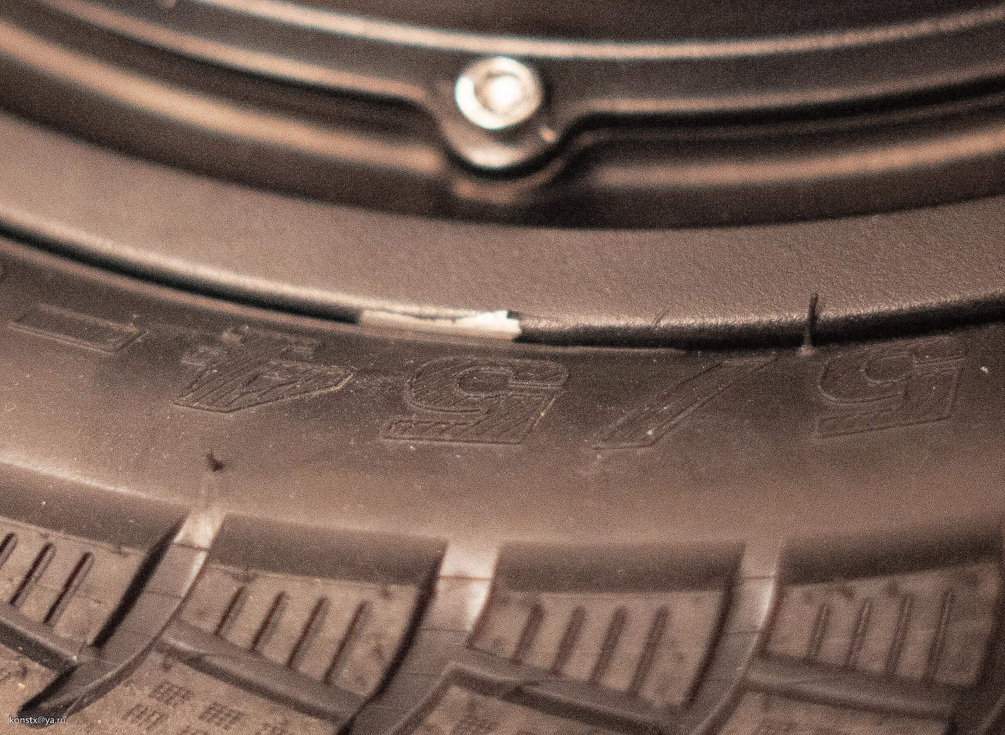

Цитата: konstx от 10 Фев. 2021 в 22:27
Там какой зазор, на глаз по фото, так не больше одного мм. Какое давление сейчас?
konstx
Цитата: Gendalf от 10 Фев. 2021 в 22:35Там какой зазор, на глаз по фото, так не больше одного мм. Какое давление сейчас?
Да, но это не плоскость, уголок. (и да, без "вмешательства" не обошлось., но минимально, лифтинг не делал).
Оботрется.
На песочке отлично слышно. На 14 дюймовом, когда поставил 2,5 хуже было.
Давление 1,2-1,3кг.
