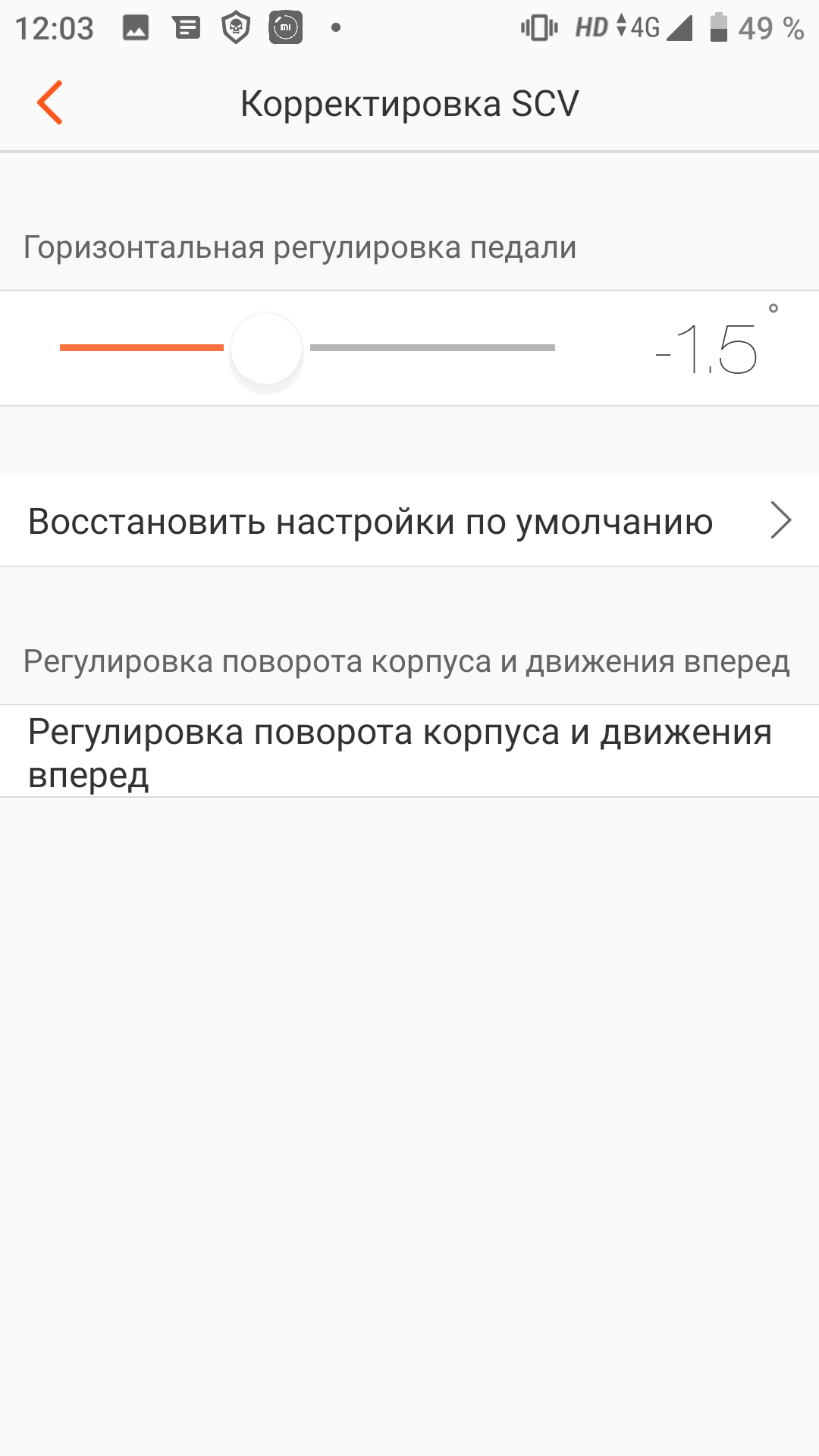

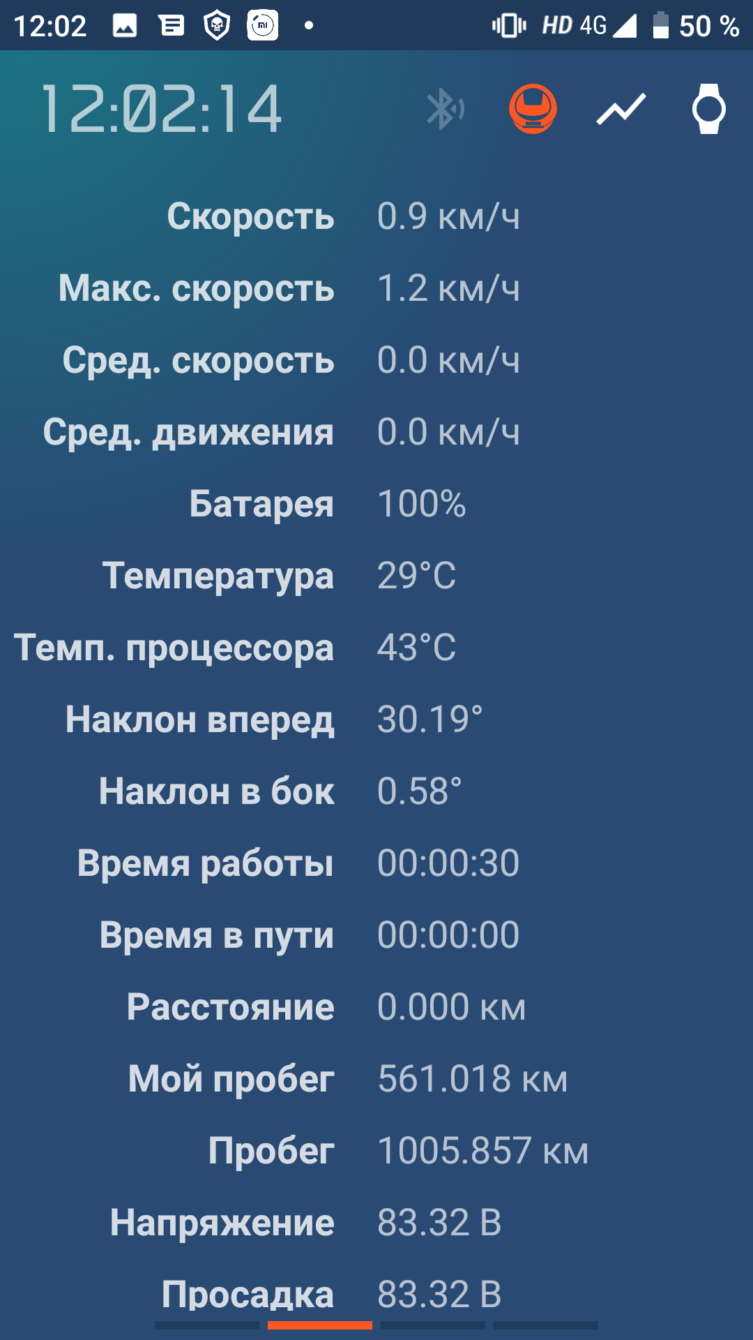

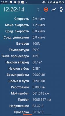

Кто знает на что влияет параметр "наклон в бок" см. Фото
Кто не знает его можно калибровать в приложении "InMotion"
Нажатием кнопки "Регулировка поворота корпуса и движения вперёд" см. Фото,
Колесо нужно выставить ровно и зажать кнопку блокировки под ручкой переноса, потом нажать на кнопку в приложении.

[user]tornado_net[/user], помнится где-то здесь на форуме попадалась инфа по этому вопросу.
Сам столкнулся когда свой v5f ресетнул. Без правильной калибровки угла наклона вбок колесо при поворотах педали опускало вперед. Чем круче поворачиваешь тем заметнее.
