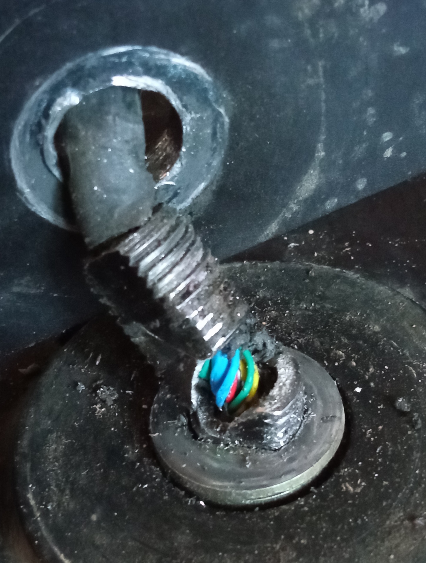

Сломалась ось статора на v8f , не подскажете где купить в Питере?)
konstx
Цитата: БумБараш от 20 Март 2022 в 21:53Сломалась ось статора на v8f
Не уверен, что вообще её можно купить. Похоже придется брать мотор-колесо полностью.
Или искать хорошего токаря.

Цитата: DanielNFS от 01 Май 2022 в 14:21Взял на авито почти нулевый, прошлогодний, с пробегом 160 км.
Уже несколько восьмерок приносили на замену оси. А именно в8ф. Причина-тремор. Мотор начинает дёргаться на столько сильно что сам ломает ось.
Рекомендую всё перепроверить
