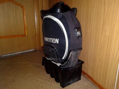

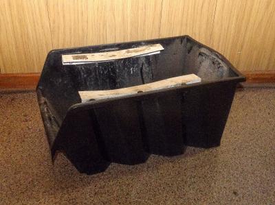

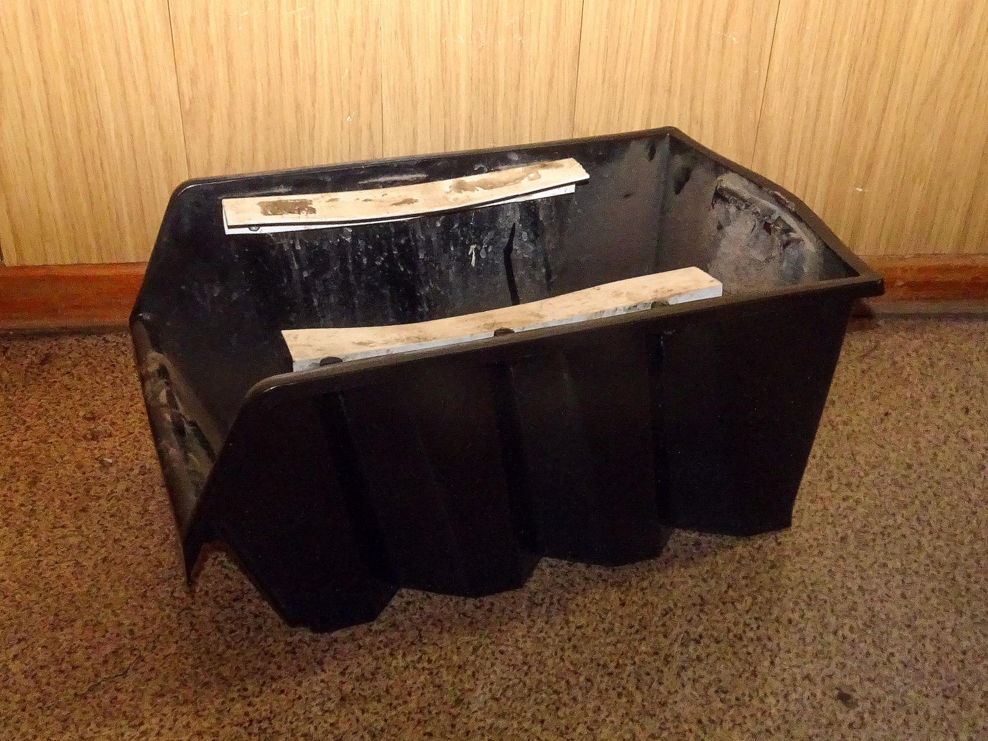

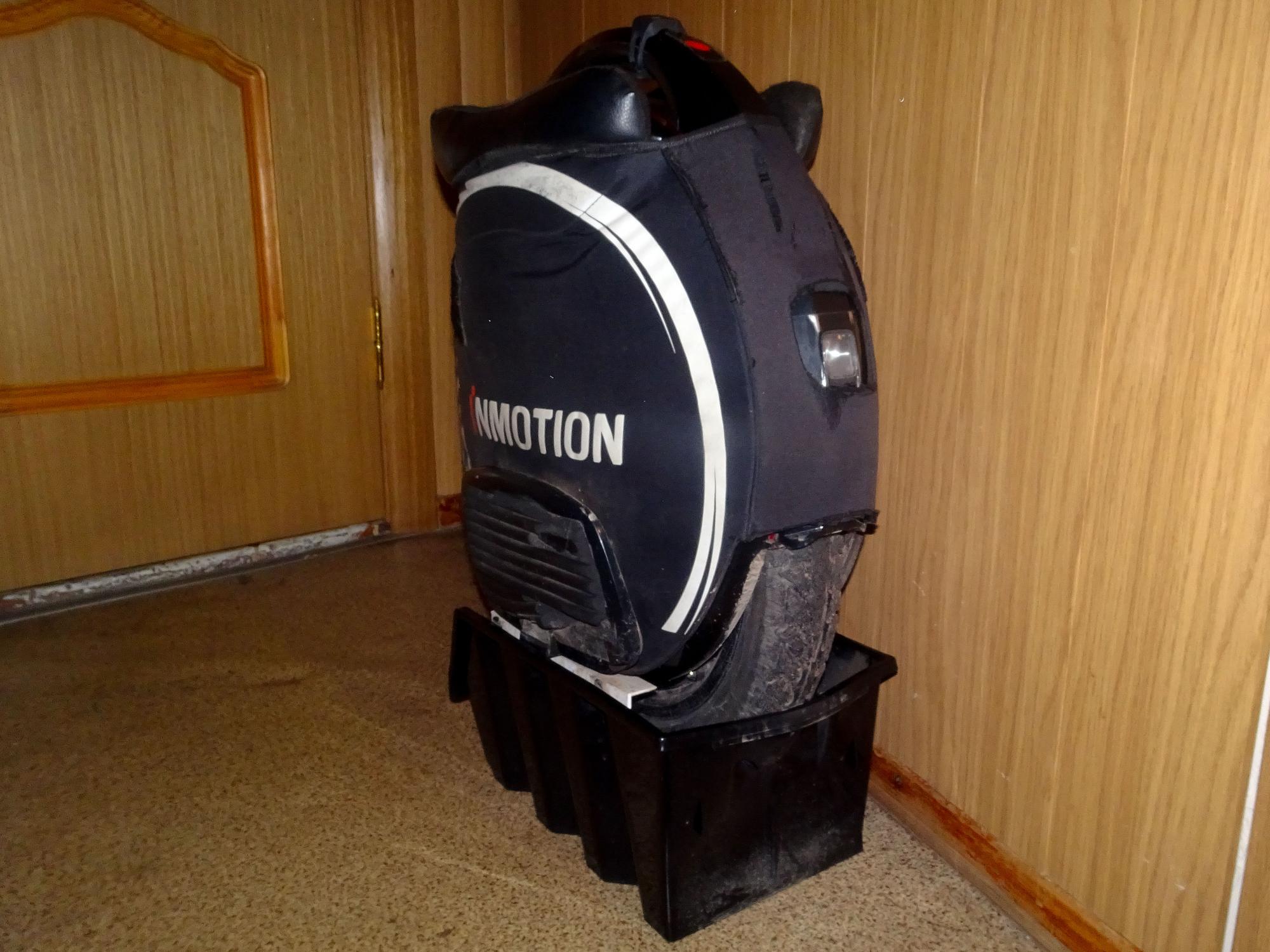

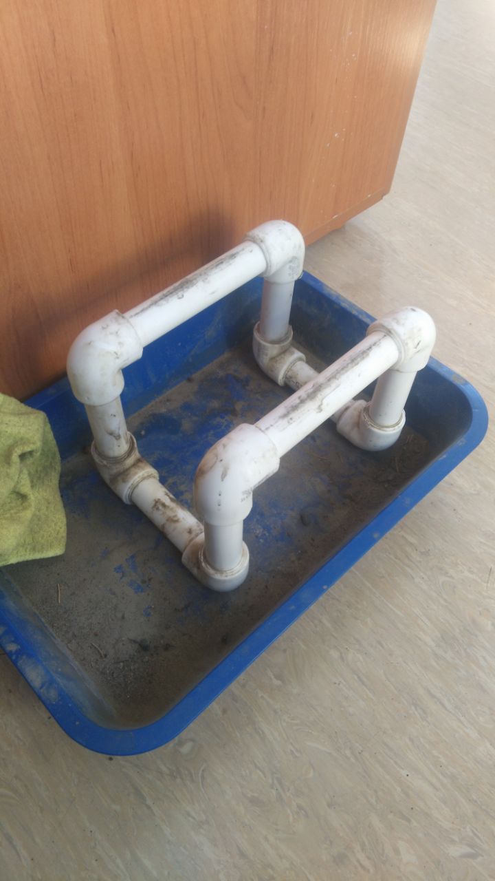

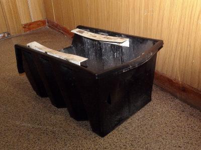

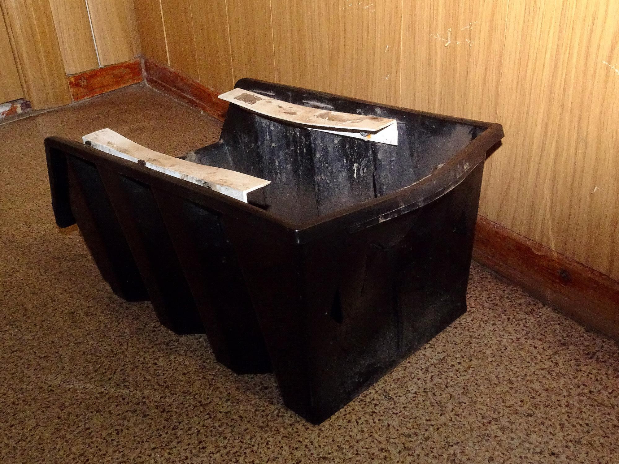

509
Кто на что ставит колесо дома? Оригинальных подставок не нашёл, просто прислонять к стенке не вариант для меня, может кто что придумал?
paver
Классика же. И дома, и на работе
178x61x63. Inmotion V8 - 2к, KingSong KS-18XL - 12к+, KingSong S18 - 16к+
konstx
Цитата: 509 от 02 Окт. 2022 в 19:08Кто на что ставит колесо дома?
Лоток очень компактен.
В максидоме 170р.
https://www.maxidom.ru/catalog/lotki-kryshki-vstavki-dlya-yaschikov-i-organayzerov/1001144782/
После небольшой доработки:
