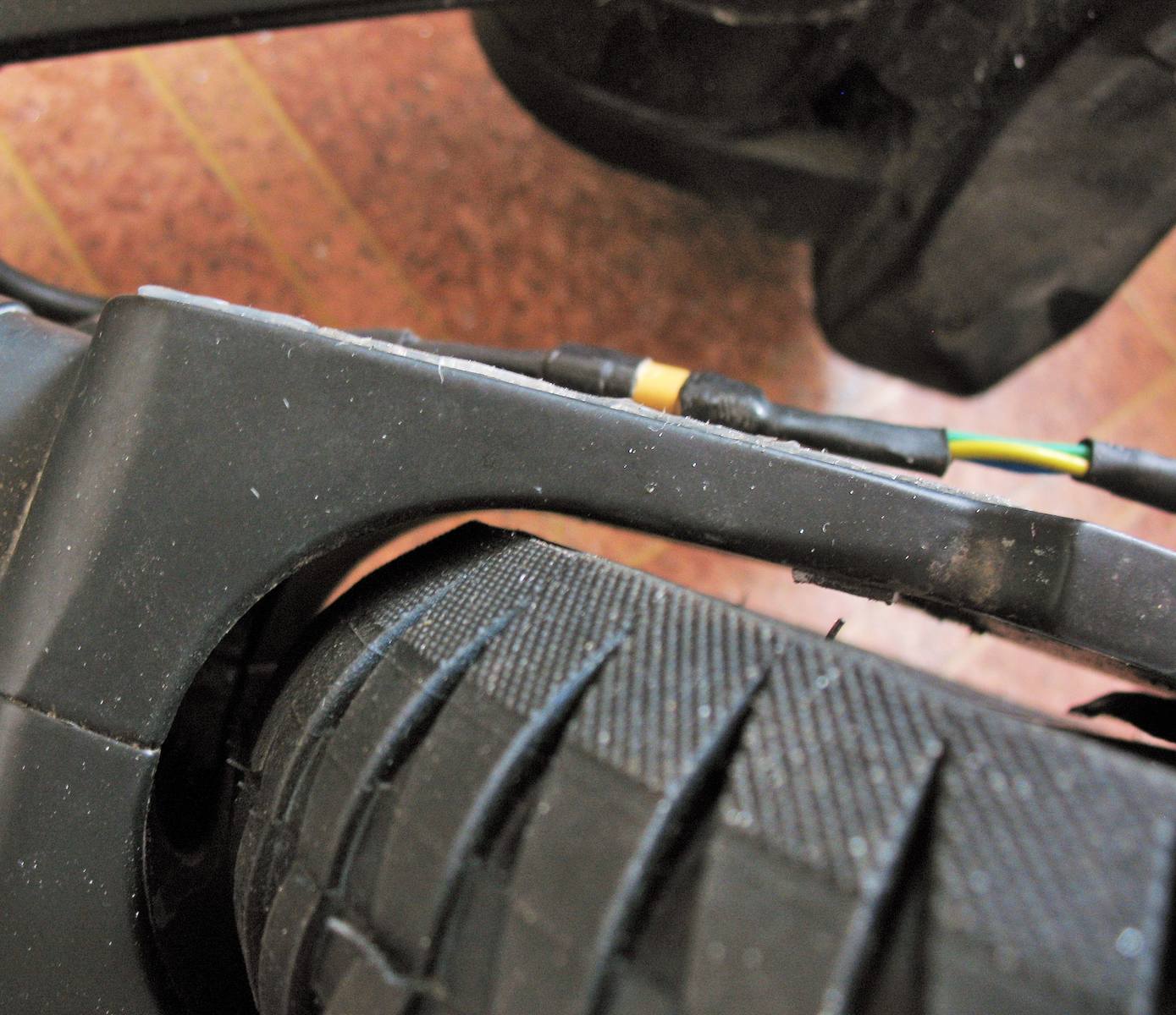

Спасибо с люфтом разобрался. Это малая из бед. Да, при нажатом газе спустя некоторое время при тряске, мк начинает клинить рывками. Но когда на холостую крутишь, то крутит хорошо. Как только встаёшь на деку, так начинает крутить рывками с таким характерным звуком ка будто что то мешает статору. Выключишь, постоишь и снова норма. Как будто там защита от перегруза стоит.
Evgeniy_D
Цитата: sda17 от 25 Авг. 2020 в 10:21Спасибо с люфтом разобрался. Это малая из бед.
У этого самоката отличный узел складывания, который при закрученных болтах не должен люфтить никогда. А развинтившиеся болты я бы не назвал бедой. ))
Цитата: sda17 от 25 Авг. 2020 в 10:21Да, при нажатом газе спустя некоторое время при тряске, мк начинает клинить рывками. Но когда на холостую крутишь, то крутит хорошо. Как только встаёшь на деку, так начинает крутить рывками с таким характерным звуком ка будто что то мешает статору. Выключишь, постоишь и снова норма. Как будто там защита от перегруза стоит.
В этом МК нету датчиков холла, есть только пазы под них. Я разбирал его, для того, чтобы пролачить. Если там происходит именно механическое (а не электронное) заклинивание, то можно рассмотреть вариант с отклеившимися магнитами. Ничего другого пока не приходит в голову.
Ну еще можно рассмотреть вариант повреждения силового кабеля к мотору, если это все таки электронный сбой. Т.к. там кабель теоретически может двигаться во время поворотов руля и быть подверженным тряске. Тоже можно проверить.

Снял боковую крышку на вилке, и по ходу дела там штекер « играл» во время тряски. Термоусадка слабая. Поставил новую термоусадку, поеду тестить. Спасибо от души братан!

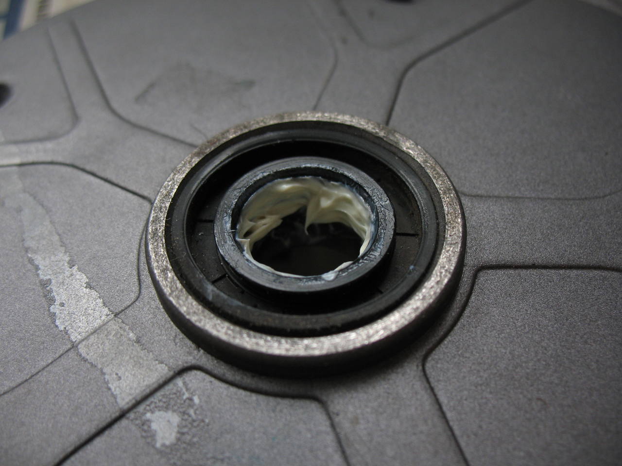

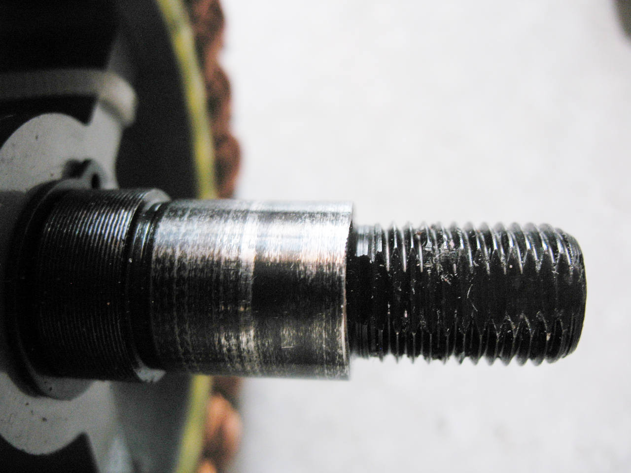

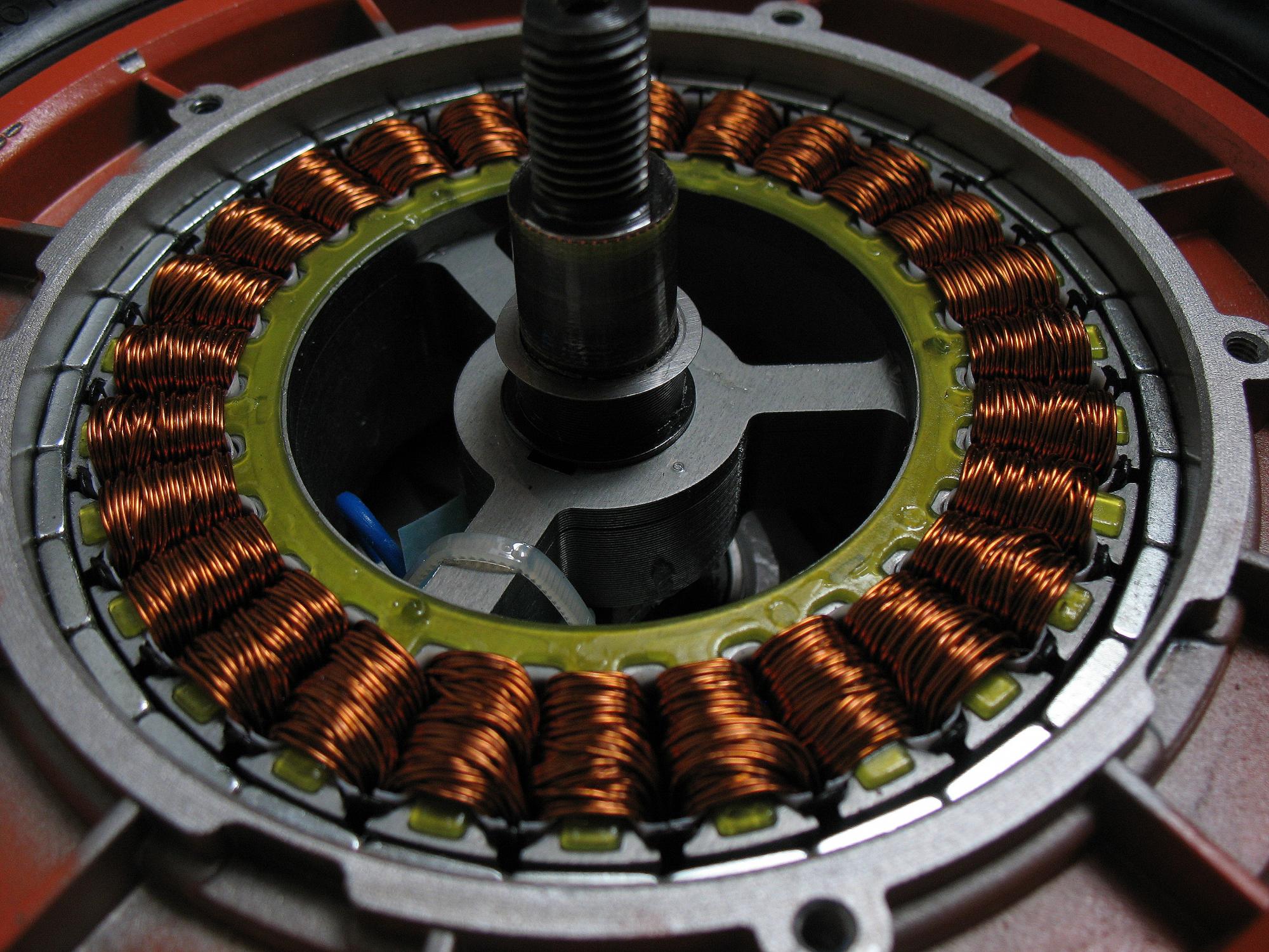

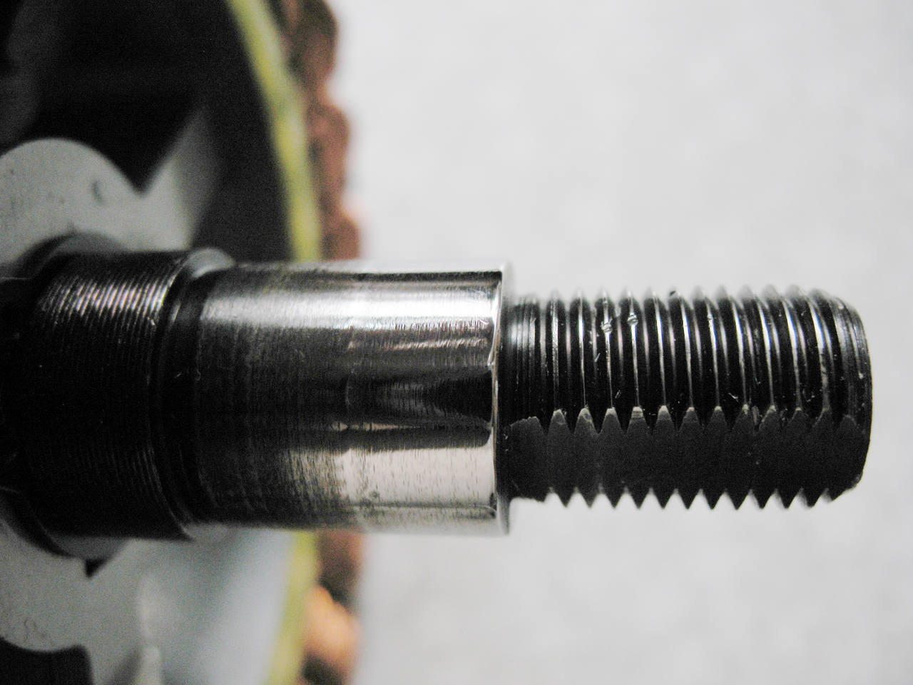

В рамках профилактических работ по мотор-колесу (покрыл внутренности мотор-колеса каким-то прозрачным акриловым лаком из балончика из Ашана и пропитал обмотки машинным маслом) осмотрел сальники, закрывающие подшипники снаружи. Сидят на оси плотно и даже в них было немножко какой-то густой смазки. Ось МК в местах прилегания к сальнику хоть и была вроде гладкая, но я решил дополнительно отполировать, чтобы сальнику меньше износа было.
На фото до и после полировки оси не так разительно сильно видна разница, но в реальности она очень существенна.
Обильно набил сальник спец. белой смазкой для сальников стиральных машин. Эту смазку недавно покупал, когда ремонтировал свою стиральную машину - менял сальники через 10 лет службы.
И еще нацепил спец. колпачки, которые отводят воду от подшипников и до сальников вода просто не добирается. Между краями  водоотводных колпачков и мотор-колесом зазор в диапазоне 1-1.5мм.
Вообще изначально сальники держат воду хорошо и в целом МК гидроизолировано как полагается. До профилактики я уже ездил по лужам и потом разбирал МК на профилактику и осмотрел - в подшипниках и в самом МК все было чисто сухо. Но на мой взгляд, чтобы это продлилось долго лучше набить смазки в сальники. Насчет полировки - не знаю на сколько это имеет смысл, но мне пока кажется, что чем качественнее отполирована часть оси, на которой крутится сальник, тем лучше.

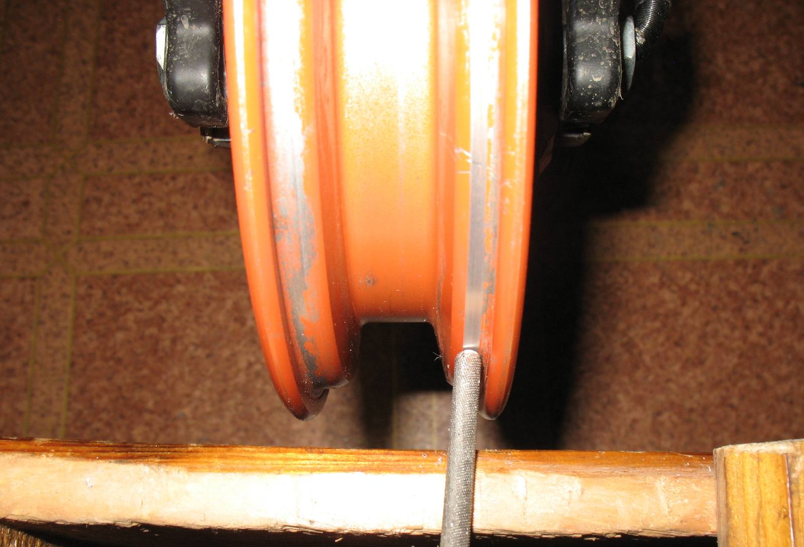

Поставил 10-дюймовую покрышку.
Вообще есть покрышки с посадочным диаметром 156мм, они встают на сяокаты и на М2 Про. Но я ставил 10-ку с обычным посадочным - 152мм. Хотелось покрышку у которой побольше номинальное давление. У моей 3.1 атм, а у 10-ки для сяокатов по-моему около 2-2.5 атм.
Для этого пришлось немного поиграть в токаря. Сточить посадочные места на диске очень просто, даже ребенок справится. Точил напильником с заточенным концом на сложенном самокате. Очень удобно:
Зато теперь можно ставить любые 10-дюймовки подходящие по ширине, а не только "особые".
Уже прокатился - ляпота! Еще мягче и комфортнее ход по неровностям. Накачал до 4.5 атм.
inwin
[user]Evgeniy_D[/user], сальник, по моему, не правильно установлен.
Evgeniy_D
#85
Цитата: inwin от 02 Сен. 2020 в 20:36сальник, по моему, не правильно установлен.
Хмм, я не обращал внимания на это. Я их вообще не вытаскивал, только смазал. ))
Погляжу еще, может, переверну. )
upd.
Глянул фотки другого моего основного самоката - там сальник на МК вроде так же стоит... Хз. На стиралке сальник ко внешней среде (в бак) стоит гладкой стенкой, а тут по другому. Правильно или нет, не знаю. Интересно как у других стоят сальники.

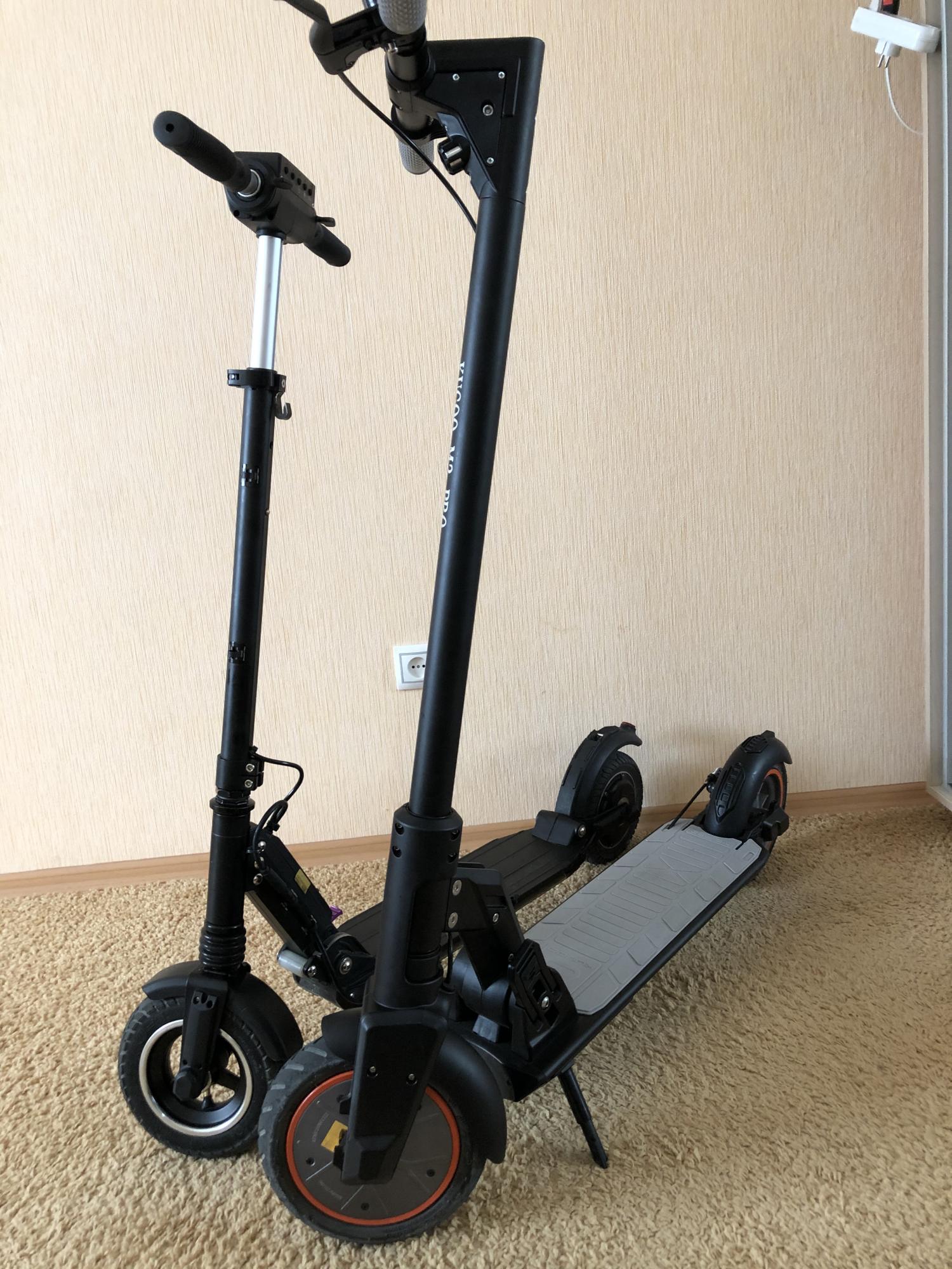

Цитата: sda17 от 04 Сен. 2020 в 09:12Зачем уродовать самокат такими переделками?
Мне его внешний вид после перехода на 10-ю покрышку в целом нравится еще больше.  :-)  Конечно, есть какие-то шероховатости, но это не критично.  Из-за увеличенного переднего колеса лишь немного поменялась стилистика, он стал как бы чуть более агрессивным и кастомным - такого точно нет ни у кого. Больше нравится протектор новой покрышки, он не такой лысый и пассивный, как на штатной резине. Но в то же время не чрезмерно глубокий (что мне тоже не очень нравится) - ближе к золотой середине.

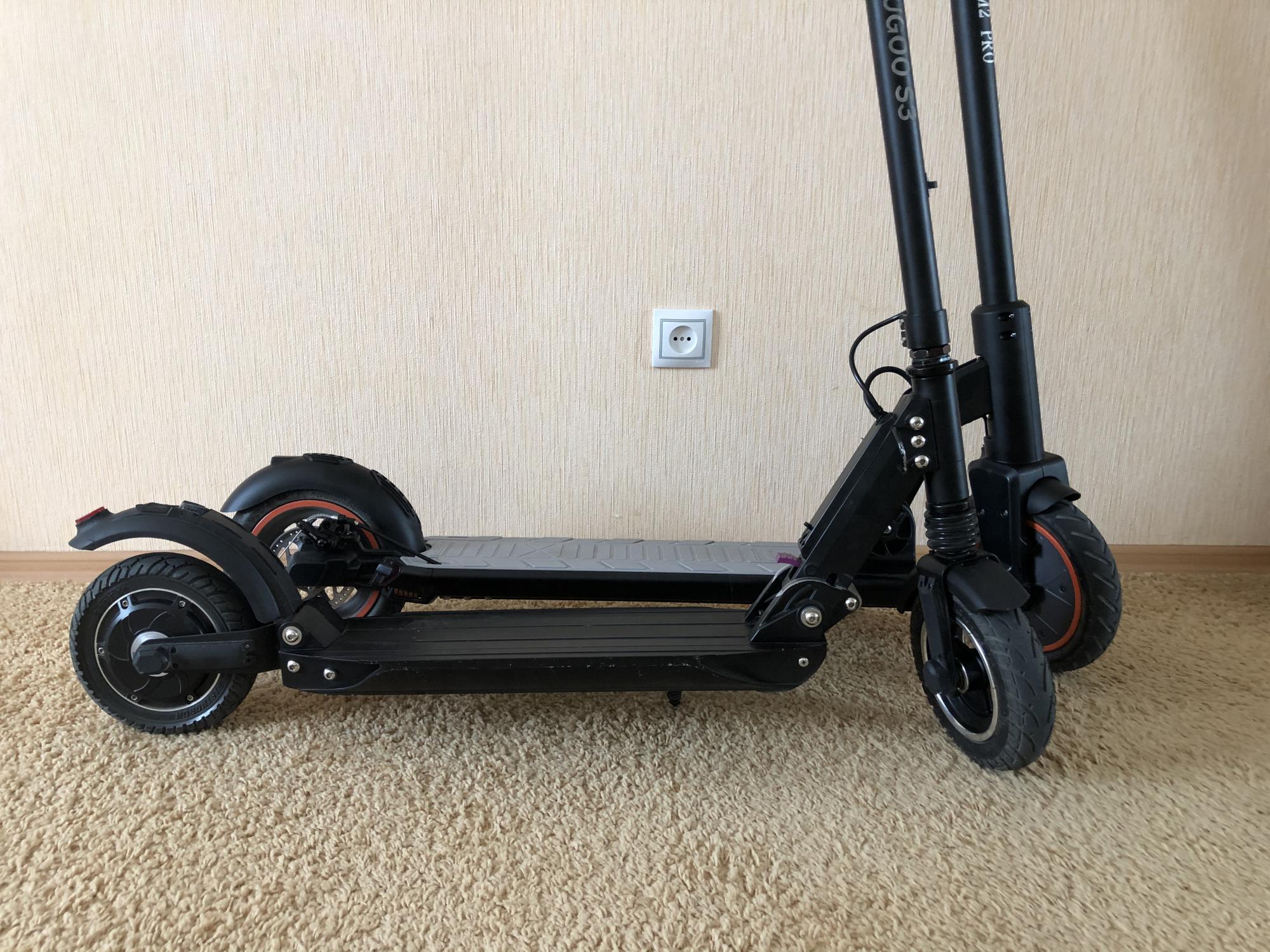

Вот как выглядит теперь самокат после навеса накладок и крыла:
На мой взгляд, это доработки в пределах разумного (по внешнему виду).
А вообще для меня главное - технические качества самоката, это всегда на первом месте, а внешний вид идет уже после.
Мне нужно было обеспечить как можно более хорошую защиту от дождя - я сделал это, даже если немного, но не критично, мог пострадать внешний вид.
Теперь доработанный самокат стал по техническим характеристикам серьезно круче того, что было из коробки.
Вообще я не из той категории людей, кто падает ниц перед сяокатами и трепещет от их гламурного вида. ) Но и излишне франкенштейнские модификации я тоже не очень приветствую.
