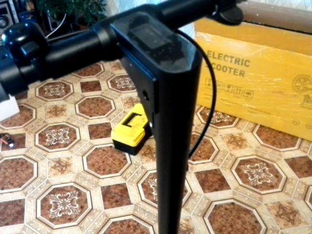

У меня такой от завода Yongkang Coole Technology Co., Ltd, сайт: http://www.kugooo.com (покупал в elew.ru)
Без лапы на дисплее.
Дека, вилка, рулевой вал, руль, задние рычаги,
винты не магнитятся.
Масса - 14.5 кг (весы проверенные)

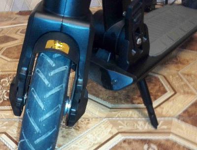

На передней вилке есть приливы, видимо, под дисковый тормоз, но отверстий в них нет.
В задней подвеске пружины снизу закрыты.
В тормозной ручке визуально нет концевика(не видно его и проводов), но при нажатии на тормоз габариты начинают моргать  %-)
Концевик точно где-то в тормозной ручке, так как при снятом тросе тормоза, при нажатии на ручку тормоза стоп-сигналы начинают моргать.
При отпущенном акселераторе ощущается торможение двигателем. При небольшом нажатии на тормоз появляется вой, похожий на звук электродвигателя, в настройках приложения есть пункт: Brake strength.
Распаковка:
Мини обзор сложенного состояния

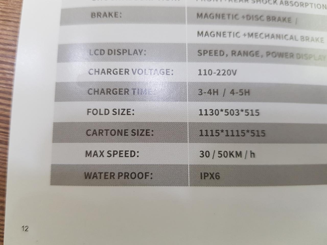

Ruslan Anapa
Цитата: inwin от 30 Авг. 2019 в 20:19
Степень защиты:   IP54
Степень защиты: IPX 6
wipe
Цитата: Ruslan Anapa от 26 Окт. 2019 в 20:38Степень защиты: IPX 6
В книжонке такое написано, может оно и соответствует для дэки и двигателя, но не для блока руля, где под пластиковыми крышками без уплотнений находятся разъемы без гидроизоляции. Да и через руль туда, возможно, вода будет затекать.

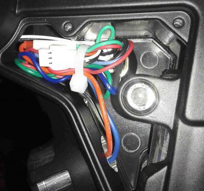

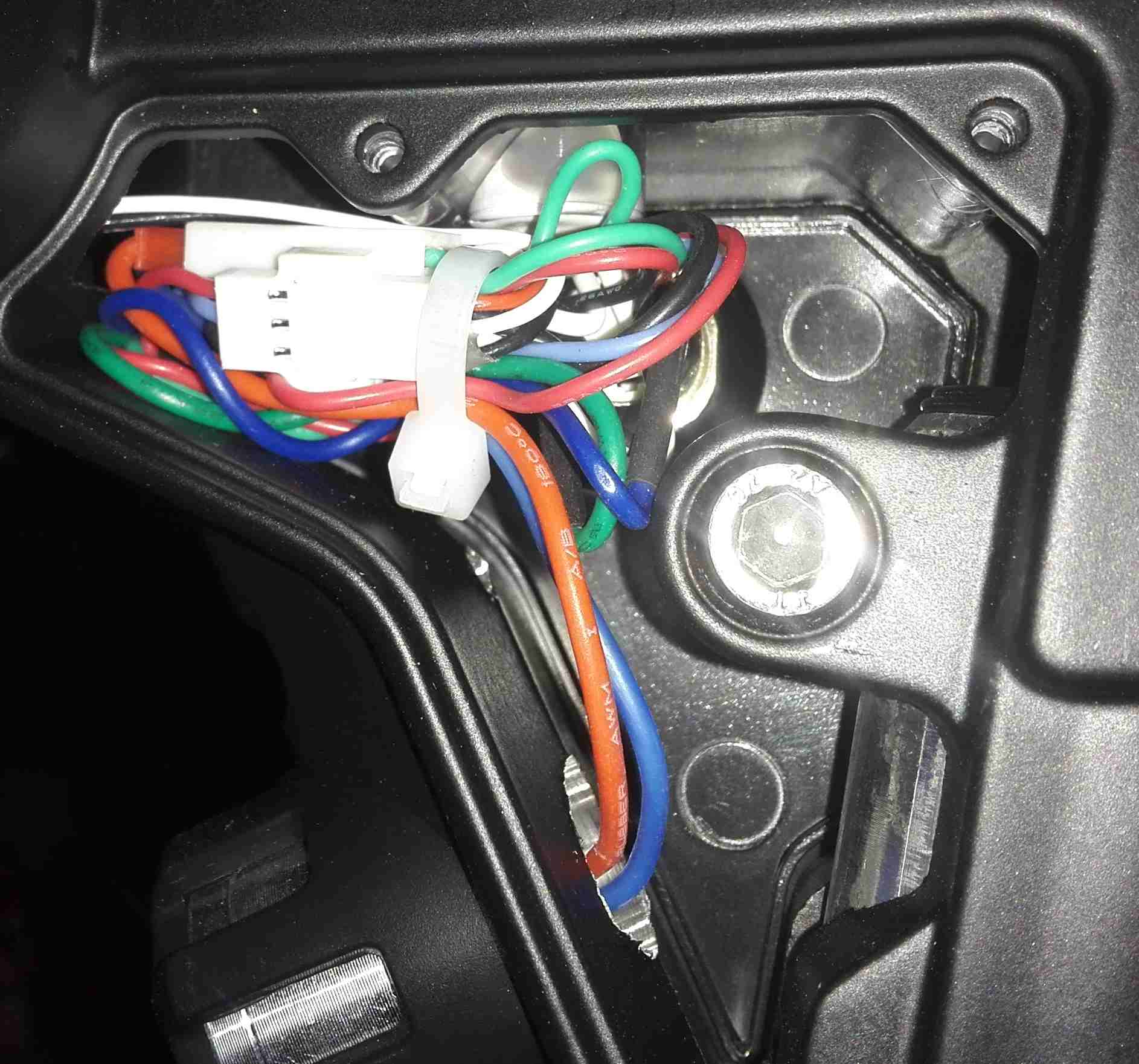

wipe
Замок... :dance:

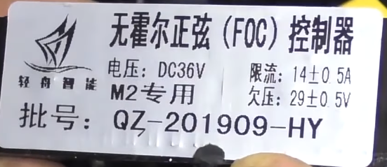

Добавлено 04 Март 2020 в 20:51

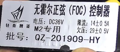

По писменам на контроллере выходит, что он синусный  :-)

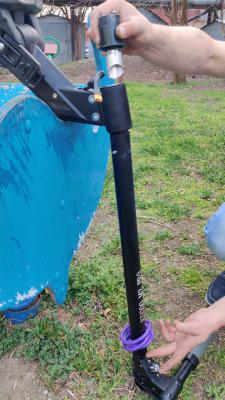

Самокат в целом не плох, допиливать кроме света, как головного так и стоп сигналов, ничего не нужно, если бы не одно НО!, металл никуда не годится рулевая стойка сломалась, сначала похоже треснула в месте где обойма подшипников (там есть достаточно большой вырез для проводов), начал болтаться руль, я затянул промазал все фиксатором резьбы, сегодня сломалось окончательно в этом месте.
Ездила девушка, даже режим "спорт" практически не включала, 15-17км/ч никаких прыжков и тому подоного.

скорее это не слабое место а дефект конкретного самоката,не разу такое больше не встречал,если есть гарантия нужно сдавать
