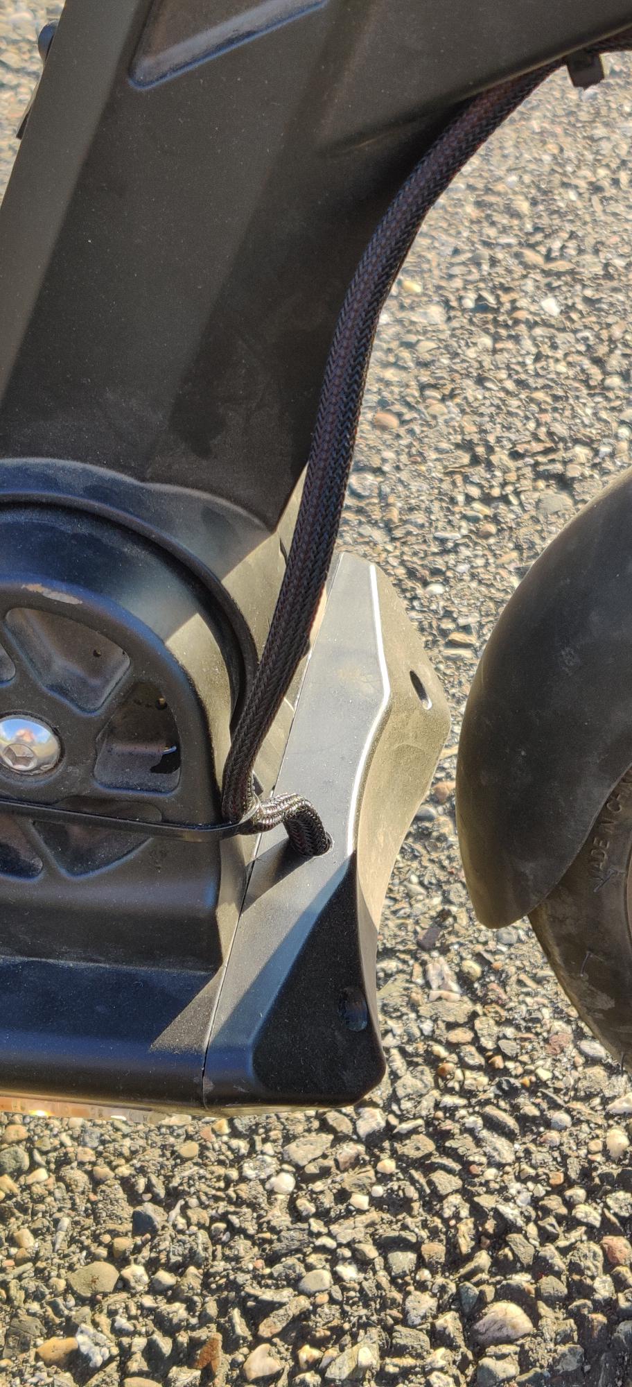

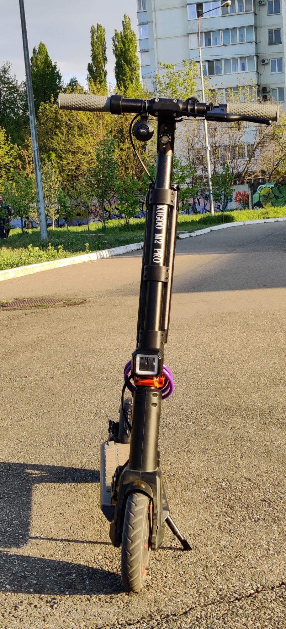

Цитата: Toxrq от 30 Март 2020 в 12:55Фару прилепил.
Вы, эта, кронштейн камеры чуть поднимите, а то там вилка должна на колдобинах по рулевой стойке ходить...
Toxrq
Кстати, да, чёт не подумал :bw:, спасибо. Жена катается на m2 pro, вероятно даже не срабатывает пружина  :-D

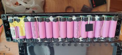

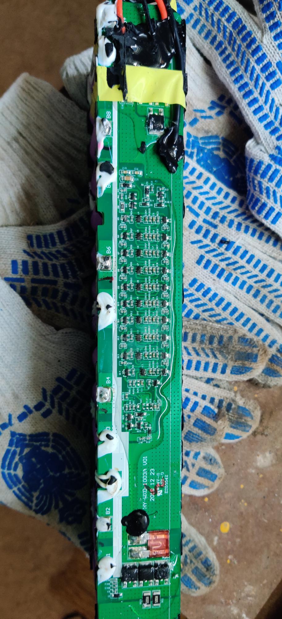

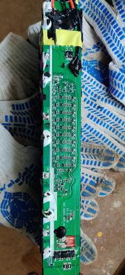

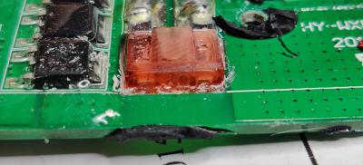

Батарейка.
Глубже не добрался, очень тяжело, все замазано черным герметиком.
Toxrq
В догонку
Глубже разбирать не буду.
Toxrq

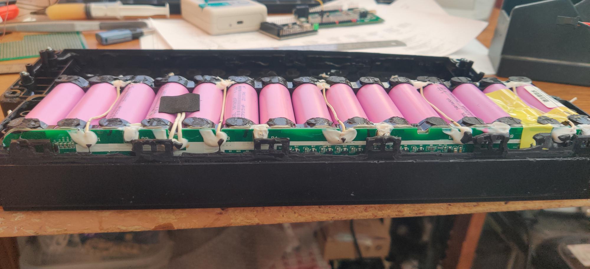

Все же решился разобрать полностью.
wipe

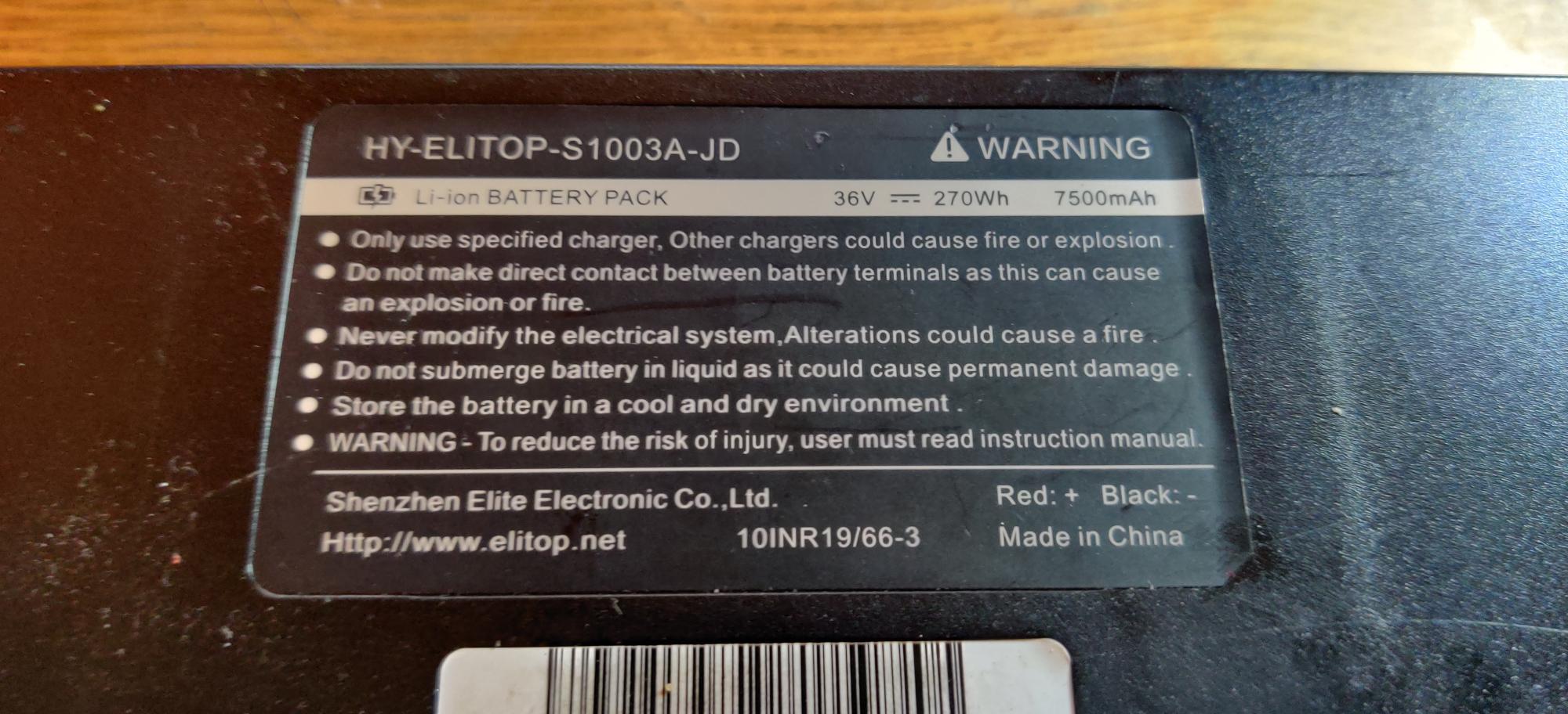

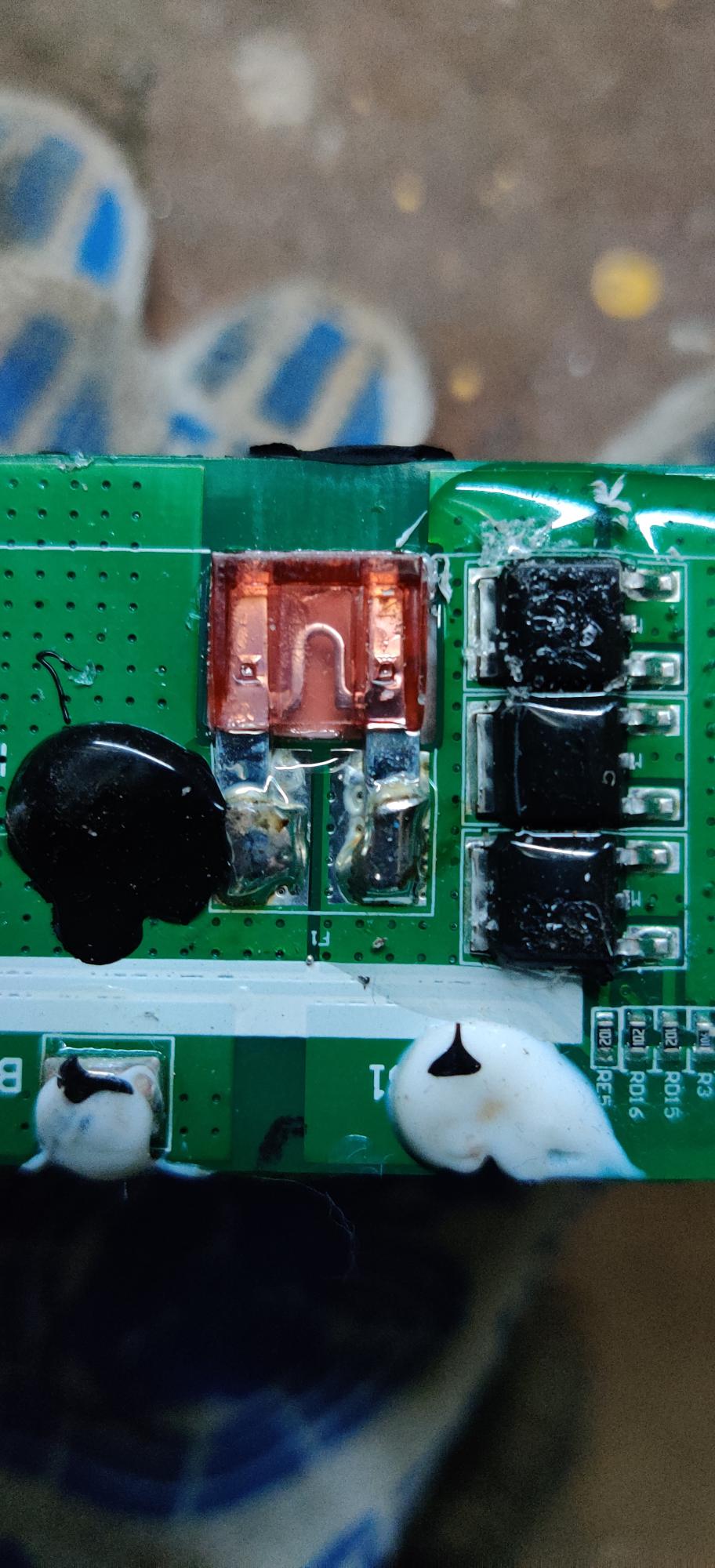

На сколь там хоть предохранитель? Табличку фотал батареи?
А вообще, какая цель была сего действа? :bw:
Toxrq

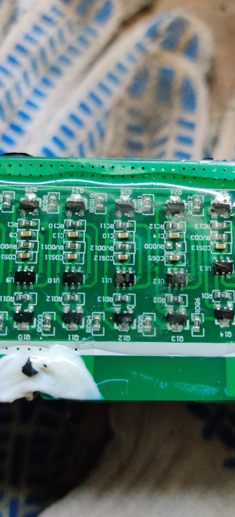

Нужно поменять БМС, батарею в итоге распотрошил полностью, до сварки.. предохранитель посмотрю завтра, и табличку фоткну.

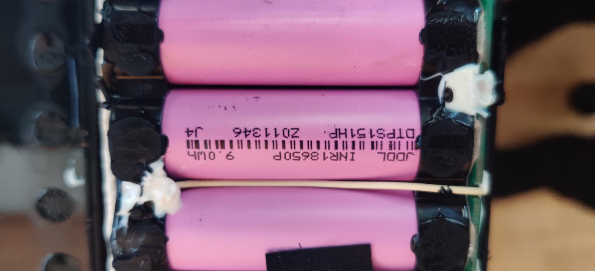

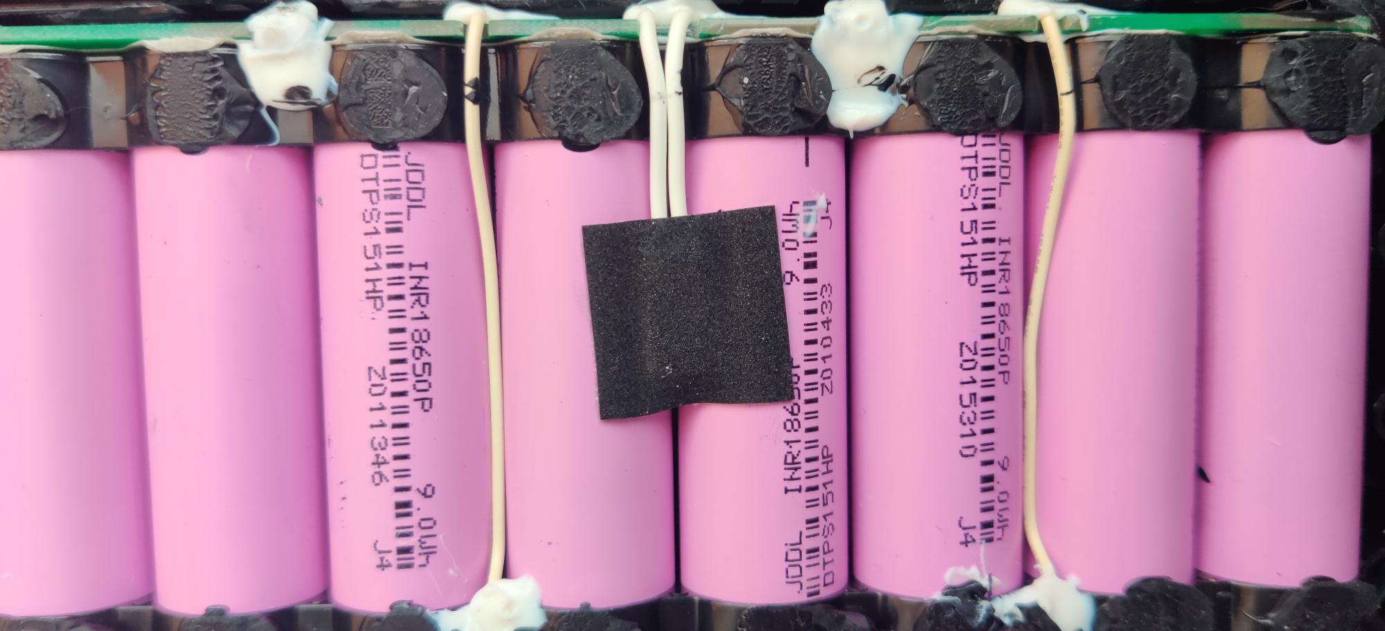

Людям которые будут разбирать есть 6 винтов, первые четыре стягивают крышки батареи, дырки от этих винтов залиты герметиком и заклеены вспененой фигнёй (две черные полоски на нижней крышке) но сами крышки между собой тоже на герметике. Распаковывать начинайте с краю у проводов, так меньше вероятнось проткнуть батарею. Дальше крышки с батареей тоже сидят на герметике, отрывать очень сложно, но возможно. Если планируете снять БМС, то она мало того что приклеена на какие то сопли к батарее, припаяна на лепестках балансировки в (помощь сплав Розе), так ещё и прикручена на 2 саморезов, точка под герметиком у самого предохранителя, второй у силовых проводов.

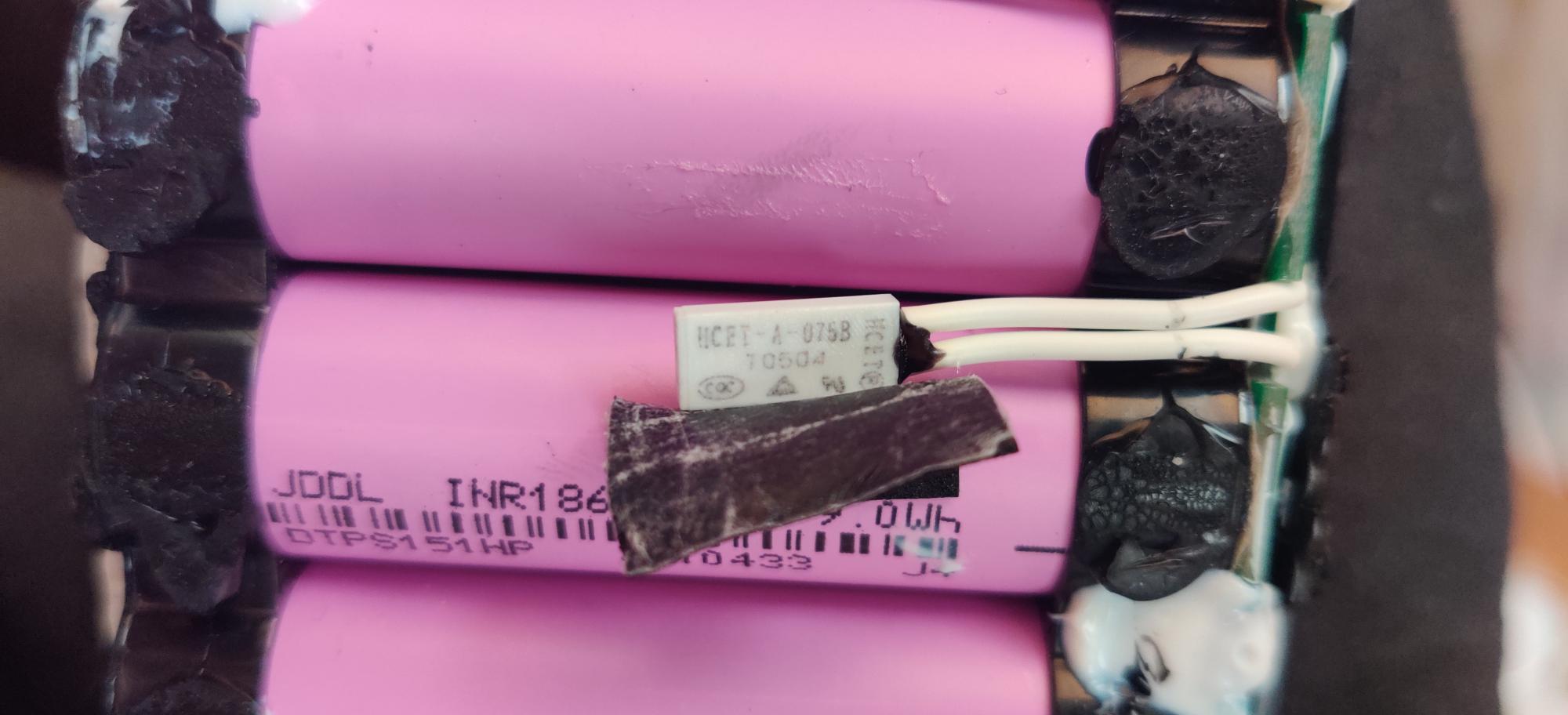

Toxrq
Предохранитель похоже 40А очень плохо видно, половина маркировки сточена или клеем разъедена.

[user]Toxrq[/user], спасибо за фотки!
А, зачем БМС менять? С блютусом поставите?
Toxrq
Нет, параллельно буду лепить батарею еще 4P на руль. С стоковой 30-35км предел, так будет проезжать км 60-70 может даже больше. Получается из 3х самокатов этот слабое звено.

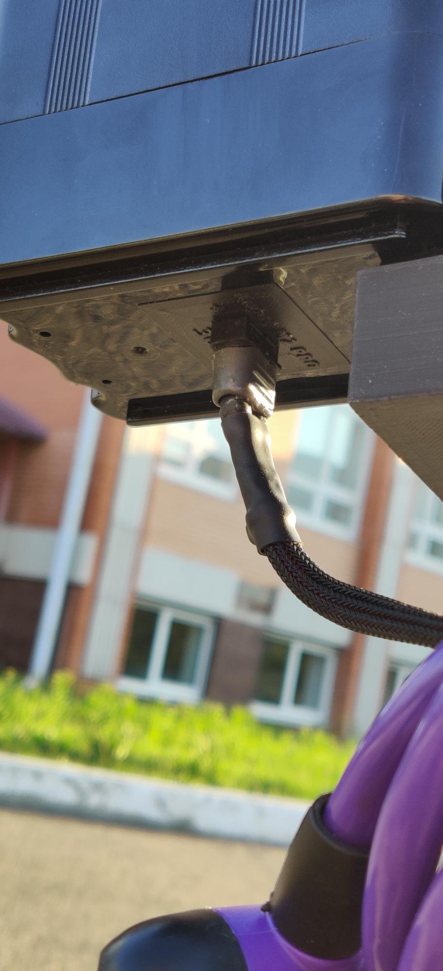

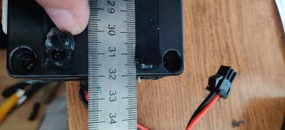

Prolex
[user]Toxrq[/user], уважаемый,быть может вы такие втулки продавать будете,я одну куплю,очень надо,вчера рулю хана пришла(
Toxrq
[user]Prolex[/user],
К сожалению нет, я даже замеров никаких не делал, тупо на заводе отдал и там все сделали. Вам нужно найти токаря, он поможет и вряд-ли дорого будет стоить подобное.

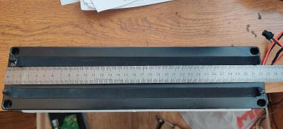

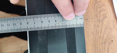

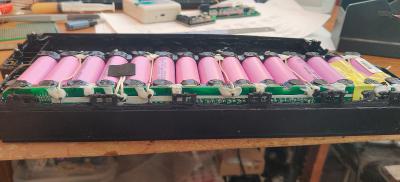

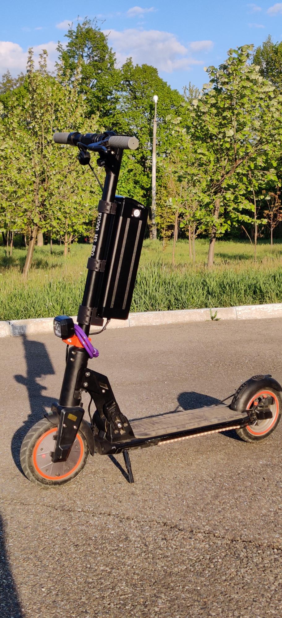

А тем временем, добавил батарейку на 10s4p, вообще в этот контейнер влезет 13s5p или 10s6p, но у меня в наличии были только 40 аккумуляторов.
Toxrq
В общем проехали сегодня 7.2км падение напряжения составило 1.5в, далеко теперь будет гонять самокат, жене показалось, что он немного бодрее стал ездить, я менял провода от батареек, теперь там 14AWG, штатные были или 18 или даже 20AWG.
Вывод, теперь, вполне отличный пробег я считаю.
Батарейки,
сток 10s3p
внешняя шоколадки litokala 10s4p
В каждой батарейке своя BMS симметричная от DALY 10S20A, но можно было бы поставить на 15А, они меньше по размеру.
inwin
[user]Toxrq[/user], передний амортизатор работает?
Toxrq
[user]inwin[/user],
Все прекрасно работает. Боялся порвет провода. Но вроде все норм. Пока ничего ни где не коротит. Но имейте ввиду, стенки втулки лучше сделать немного тоньше, из норм стали там 1-1.5 мм хватит за глаза.
